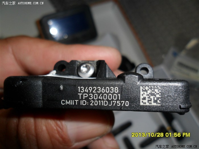

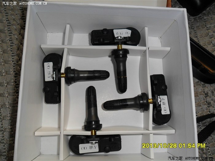

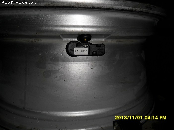

传感器 气嘴
传感器上的身份证号

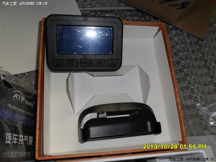

显示器
说明书等

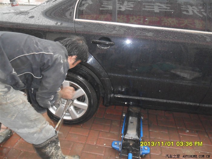

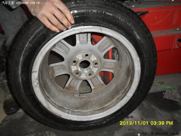

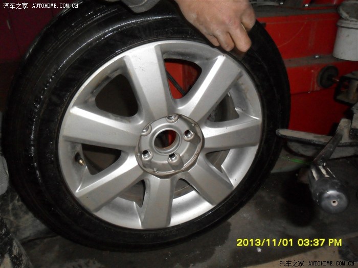

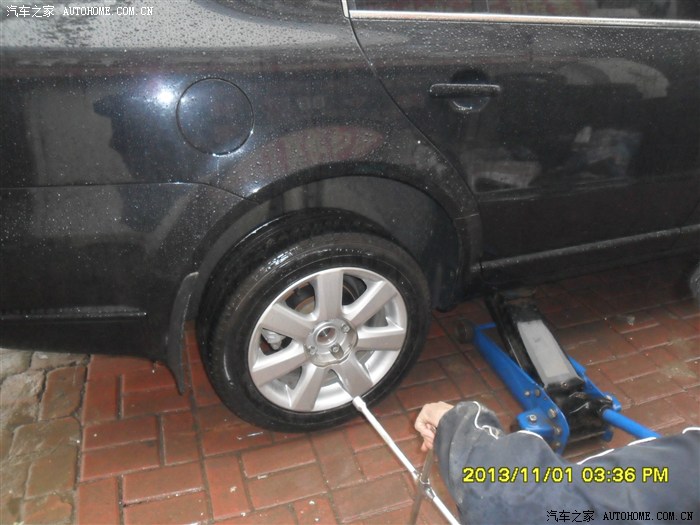

开始卸轮胎
继续卸

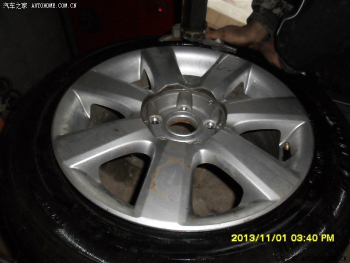

专用工具卸轮胎
反面继续
还是专用工具

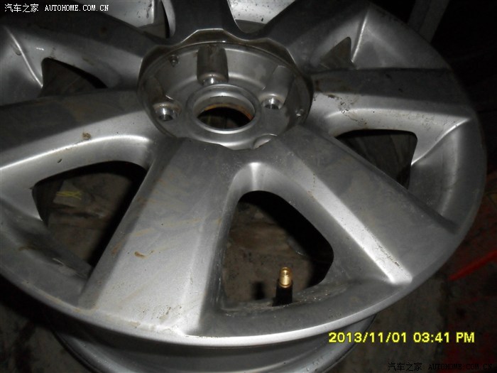

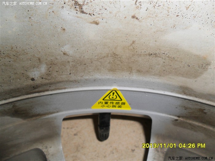

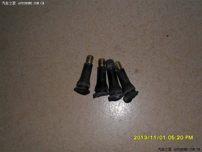

原车气嘴
原车气嘴 就要牺牲了

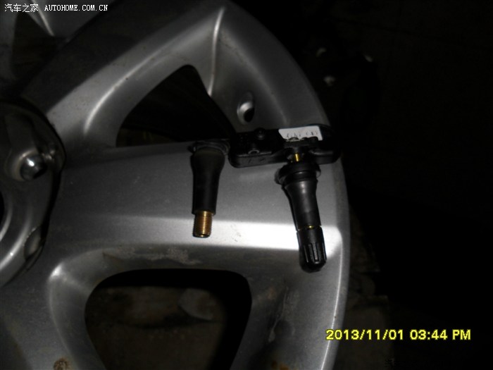

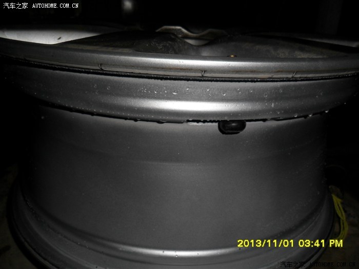

新旧对比
传感器安装完的效果

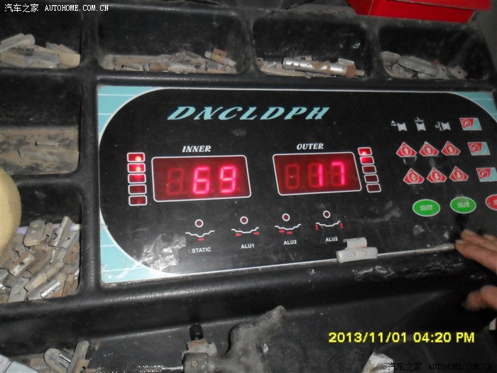

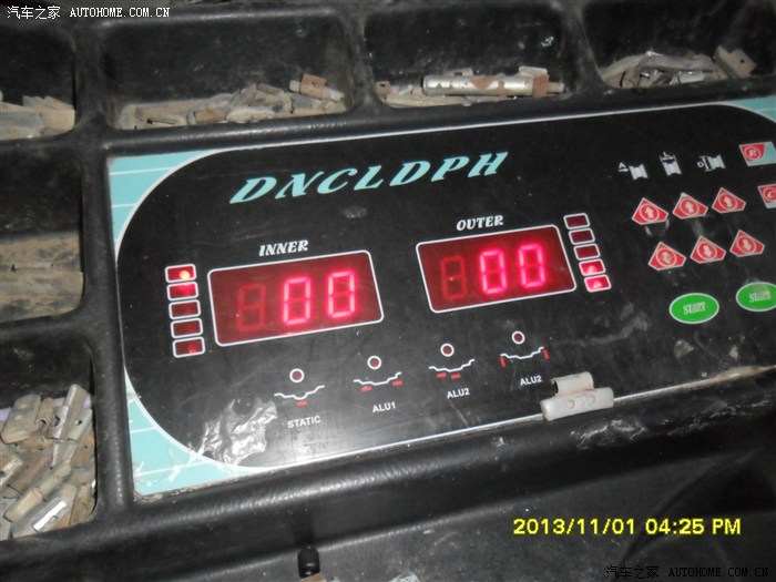

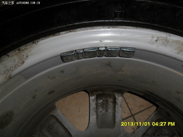

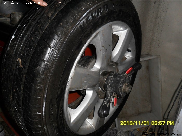

做平衡

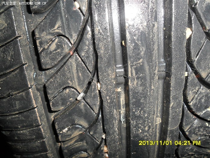

可能我开车不暴力 轮胎磨损不大
没加铅块的显示
加完铅块显示 00  00
加了这些铅块
这个贴上
光荣报废的原车气嘴
