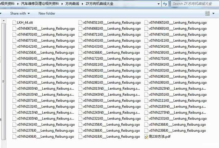

3、固件程序,传不了附件,需要的甲壳虫车友来群里下载,见我签名。也可以帖子里面找找。

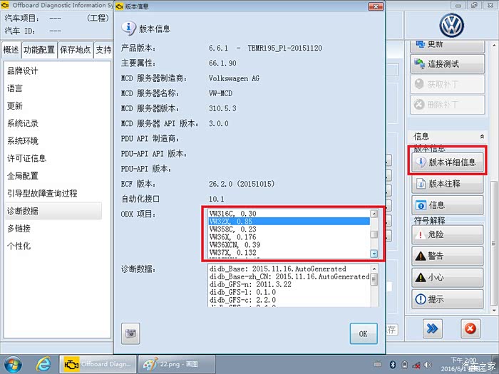

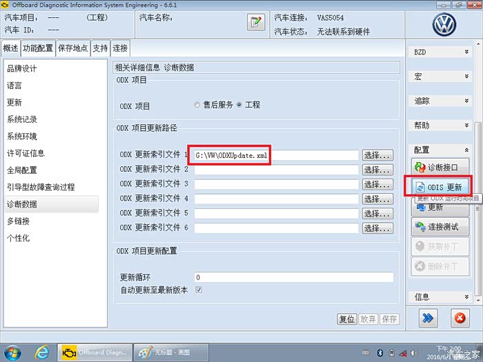

安装主程序、安装postsetup、安装project(安装数据库),安装软件需要用到虚拟光驱
下图为project安装过程,即为安装数据库。
管理--概述--诊断数据--选好更新数据--保存。
配置--ODIS更新--……
安装完数据库后在信息--版本详细信息查看红框内情况,安装之前红框内为空白

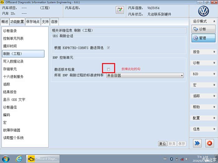

这一步很关键,否则刷新会失败。管理--概述--刷新(工程)--去掉 右侧激活版本检查的

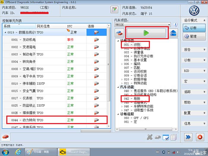

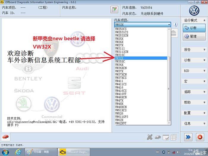

接下来准备连接你的车辆,下拉菜单选择VW32X,对应甲壳虫
这个对应关系在project安装的时候有个页面提示,你截图存好即可。
选中VW32X后点击绿色三角形开始连接,连接成功后出现如下界面

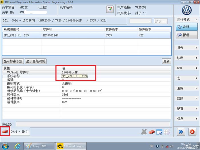

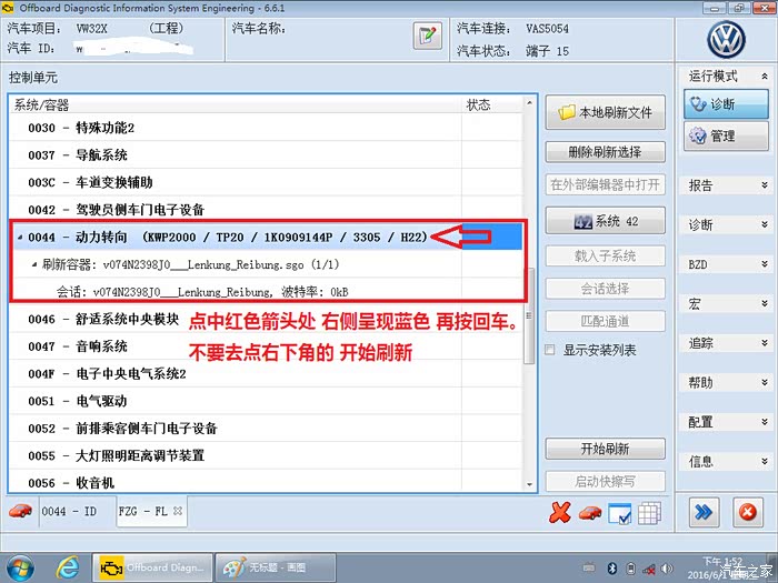

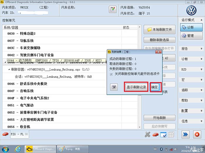

选中左侧0044 - 动力转向 TP20,右侧出现的菜单中可以看到001 - 识别和042 - 刷新
先点击001 - 识别,进去查看一下你原始的程序版本,红框中的部分
因为我的已经刷过239程序了,所以就显示的目前的程序,我刷新之前是 74,每个排量可能不一样。
截屏记录下来,这样以后你想恢复原来的程序,刷入相应代号的程序即可。

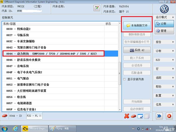

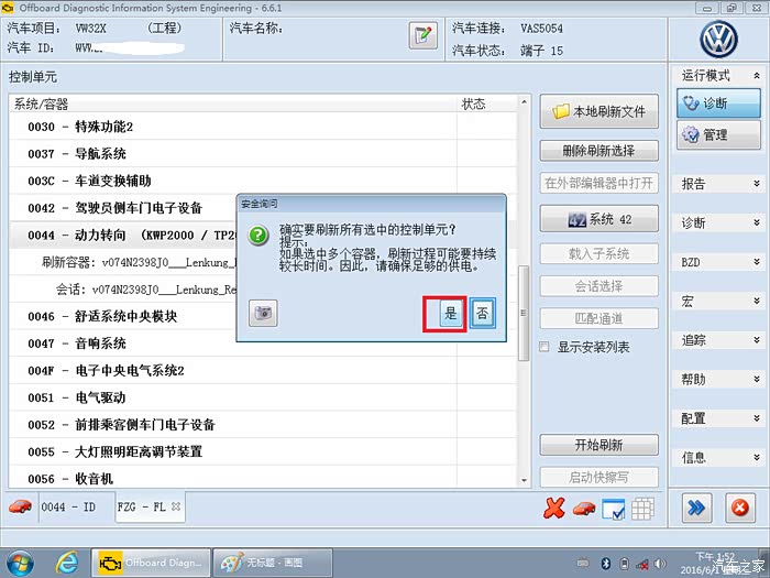

查看了原程序版本后,点击上图左下角红色小汽车回到之前页面,点击042 - 刷新,进入如下页面
点中左侧红框部分后,点击本地刷新文件 选择需要刷入的固件程序(提前把文件复制到目标文件夹去)
选v074N2398J0__Lenkung_Reibung.sgo这个文件,即是239的程序,选中后会如下图中的提示
再次点中红色箭头一栏,右侧状态一栏会呈现蓝色方块,此时直接回车,就准备开始刷新了。

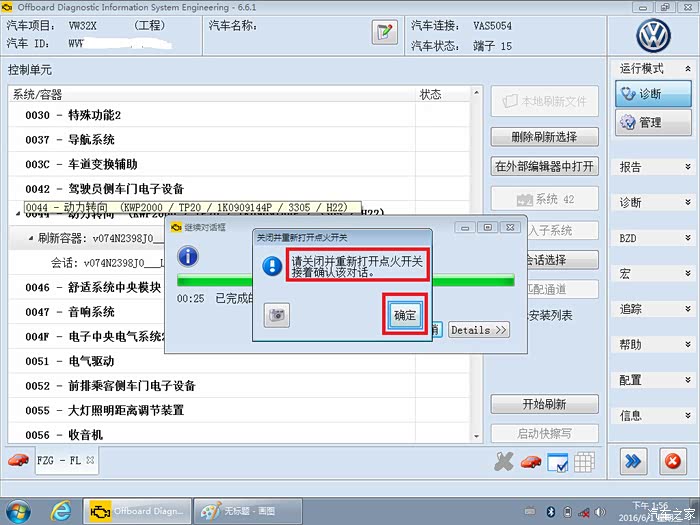

弹出提示框,点击确认即可开始刷新,此时应保持钥匙打开,车辆处于通电状态。

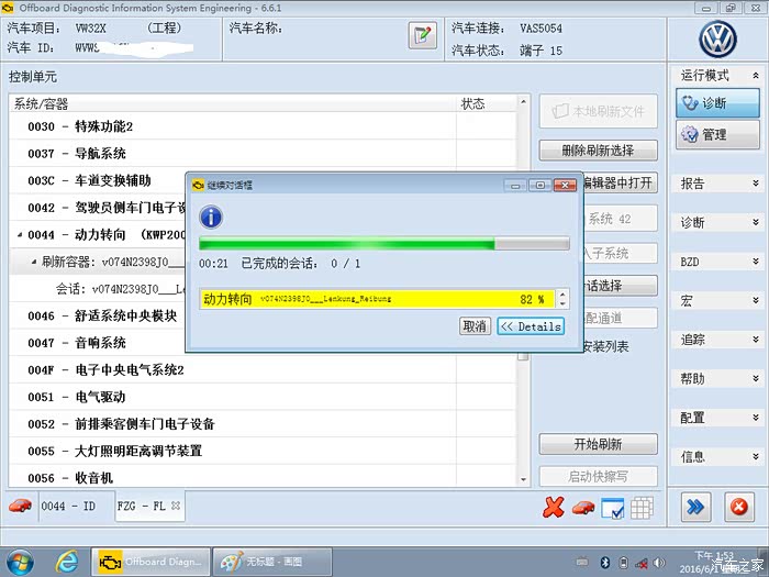

大概10到30秒即可搞定
正在刷新程序中

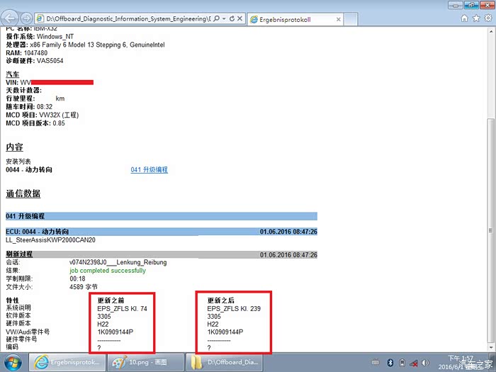

程序写入完成,根据提示操作钥匙,给车辆断电后重新通电后,点击确定。
弹出提示框,提示成功,点击显示刷新纪录,即可打开报告。
报告里面纪录了之前的软甲版本号,和此次的版本号。
德国鬼子的软件感觉确实挺严谨的,这些报告都留存在软件相应文件夹内,随时可以查看。

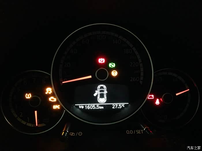

看完报告回到软件,根据提示清除一下故障码,就算搞定了。赶紧点火出去开两圈,试试你的方向盘吧。
刷完以后点火开动一小段距离,仪表所有提示灯会全部熄灭,如果一直没有熄灭,请检查原因。
