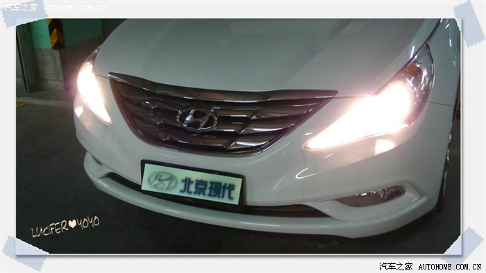

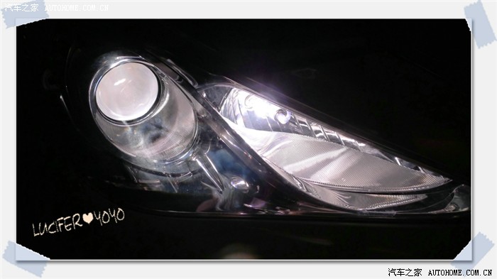

自家地库~原厂光源~~算是留念了
原厂光源近光灯~我是2.0至尊~近光有透镜
原厂光源远光灯

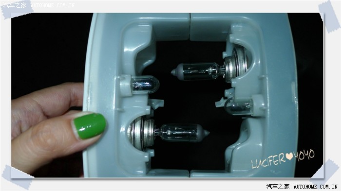

这是本次的更换光源~~飞利浦银战士4300K~H7
我需要强调的是~~索8近光~远光插口全部是H7 ~~我买了2对儿!

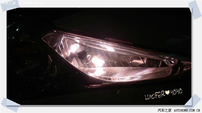

这是光源近照~送示宽灯
小灯近照~~幽兰幽兰的~~呵呵

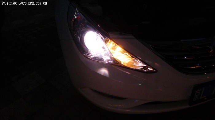

更换前得索8大灯总成

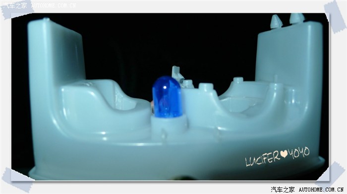

更换前的远光灯及示宽灯近照
更换前的示宽灯效果

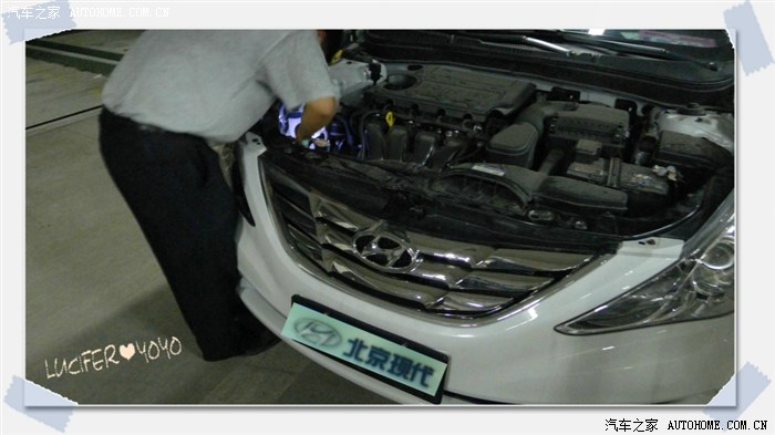

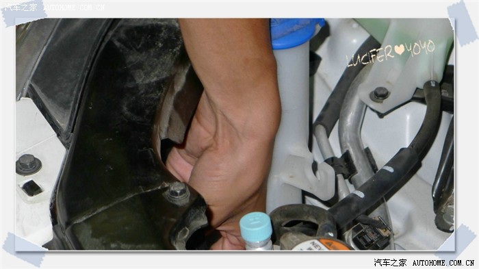

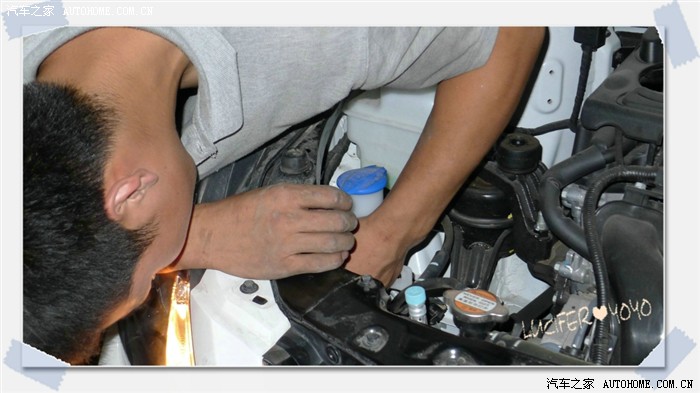

OK~~开始换灯~~其实不难~~拧开防水碗~灯泡就能直接拔下来了~
师傅开始更换了~~我也撅着屁股凑热闹
就是这个位置~~~
用手抠进去~~

这是换好的近光灯与示宽灯效果

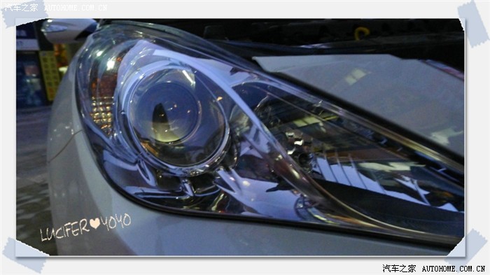

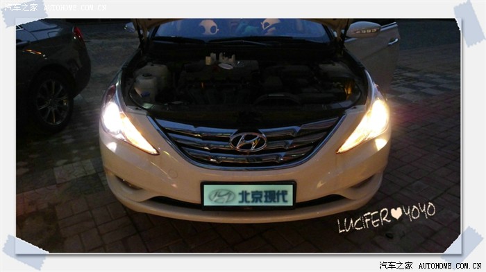

OK~~装右边~~~
装完效果~~~

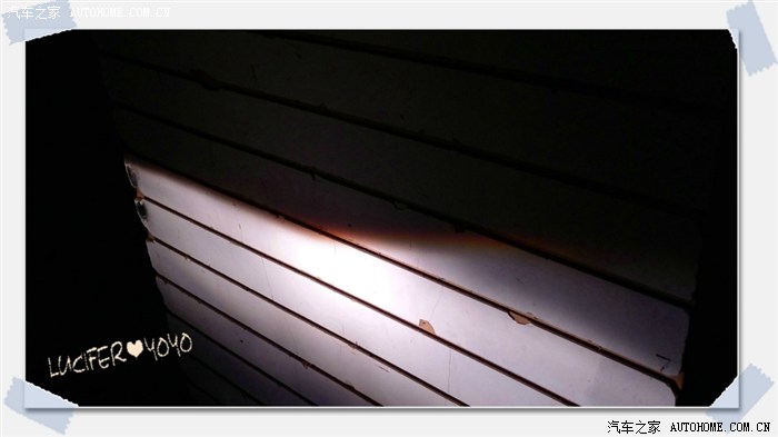

然后是对比板调灯高度
我把近光灯升高了一个格~~~你懂得~~呵呵

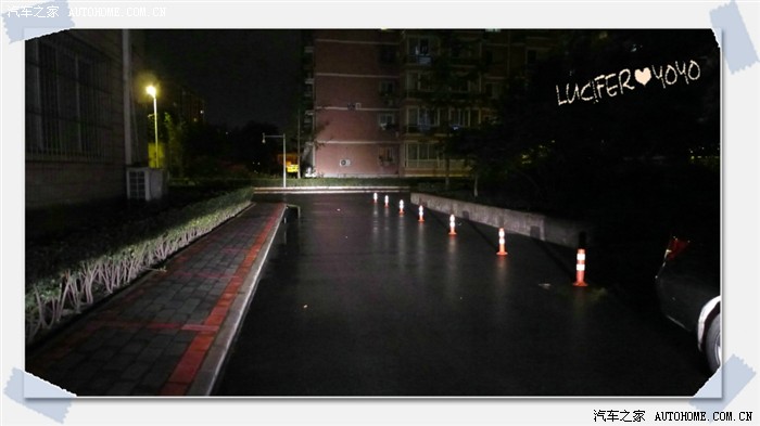

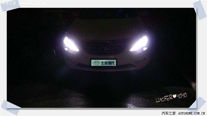

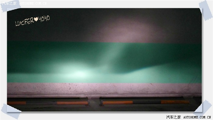

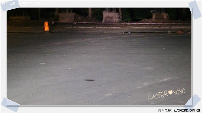

找个开阔地方试试亮度~~恩~~还可以吧~
这里有个小悲剧发生~~可以看到明显的右灯没聚焦~~唉~~
这里需要提醒各位车友的是~~~换完灯泡一定要打在墙上调整~~调灯很重要~~
不要装完灯泡开车就走~~~这种不聚焦~或者高度不一致的情况日常行车是不易发现的~~切记
继续让师傅调整~~~
恩~~这次试了试~~应该可以了~~
OK~~再找个地方试试~~恩~~这次感觉不错~您觉得这亮度您还满意么?

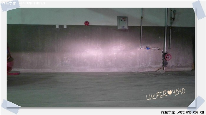

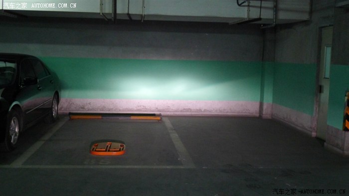

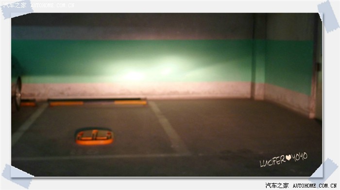

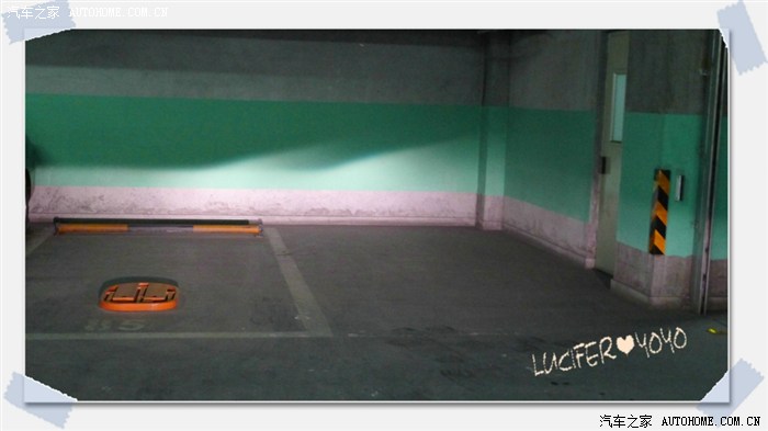

附上自家车库同样位置~同样情况下的灯光对比图~
近光~
远光~~~

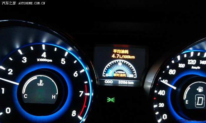

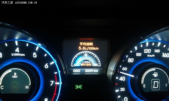

另附上本人最近的最低油耗~~~其实瞬间已经到了5.3了~~只是没相机~错过了机会了昂~~

哈哈~~更新我的最低油耗~~~谁有我低?谁有我低?
