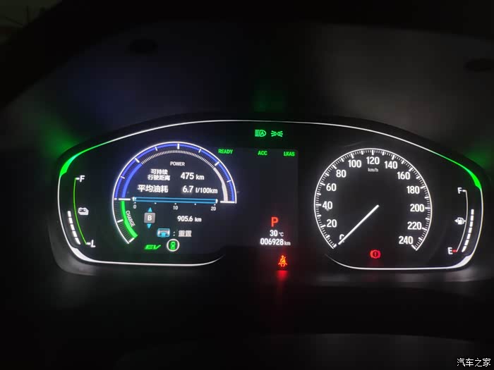

首先,我刚提车的时候(3月份),油耗确实很惊艳,从4S店开回家是4.9,后面随便怎么开,包括开空调,油耗也是5点几,所以我就没管油耗这事了,心想混动能高到那里去,随便开吧。直到有一次(大概提车一个多月后)我陪我夫人去附近的一个购物中心(大概5-6公里远),当天下雨,我也开了外循环空调,就发现轻踩油门发动机就启动了,而且当天也很堵车,然后那个购物中心的停车场爆满,车直接停到了4楼。下车的时候,我下意识去看了下油耗-----18升!!!!!!从此不淡定了,踏上了茫茫的油耗探索之路。

1、18升的第二天,就去了4S店,结果4S店电脑检测一切正常,对比了4S店的顶配试驾车,同样的路段(2-3公里),
下面是我的油耗探索记录:
开空调25度,4格风,强制充电到4格电(P档踩油门到底5秒),试驾车8.2,我的车12.1,明显油耗偏高,但是4S店就坚持电脑检测没问题(还说我之前把日行灯保险丝拔掉造成的,我的个神)。没办法,4S店重置了电脑,让我回去用用。最后事实---------重置电脑啥用都没有。
2、在网上看到说,把电瓶的电断掉,电脑会自动重置,会恢复油耗。我试了下,真的没啥用,而且因为断开后的第1-2次驾驶,车辆还在学习过程中,实际油耗更高。
3、在网上看到一位大哥说,把空调温度开到LO,油耗就会正常。我试了下,非但没用,油耗还变高了,也是,LO耗能更大。
4、升级PCU。到了6月中旬,看到论坛里面有兄弟说现在可以升级PCU了,我抱着反正升级试试的想法,6月底去升级了,变化是有的,但不是油耗。首先,这个PCU升级之后,动力真的好了很多,恢复了提车初期的动力感受,不光是油门更灵敏,而且你地板油,车也比之前加速更快,现在SPORT模式变得真的太爽,太爽!!!(就冲这点,我也推荐大家去升级)但不好意思的是,油耗非但没有减少,还略微增加了0.2-0.3。(每天固定的下班路线测试得到的)我想可能是因为动力好了,我开车比较猛,不自觉就喜欢大力加速,以至于油耗略微升高,实际的油耗水平应该没变才对。
5、开内循环。最后这条是我自己摸索出来的最真实有用的省油秘籍。具体就是夏天你开车之前,把空调关掉,开外循环,然后把风量开到最大,把车内的脏空气排出去,这样3分钟之后,开内循环,开空调,把风量开到2-3格。这样大概可以省1.5个左右的油。实测,我上班距离20公里,其中高速7公里左右,市区拥堵路段3-4公里,其余市区路段通畅。不开空调,大概油耗是5.5-5.8左右,上述内循环空调大概是5.8-6.2左右,开外循环空调大概是7.5左右。以上测试是在32-34度,3档风,普通模式的基础上测得的。
