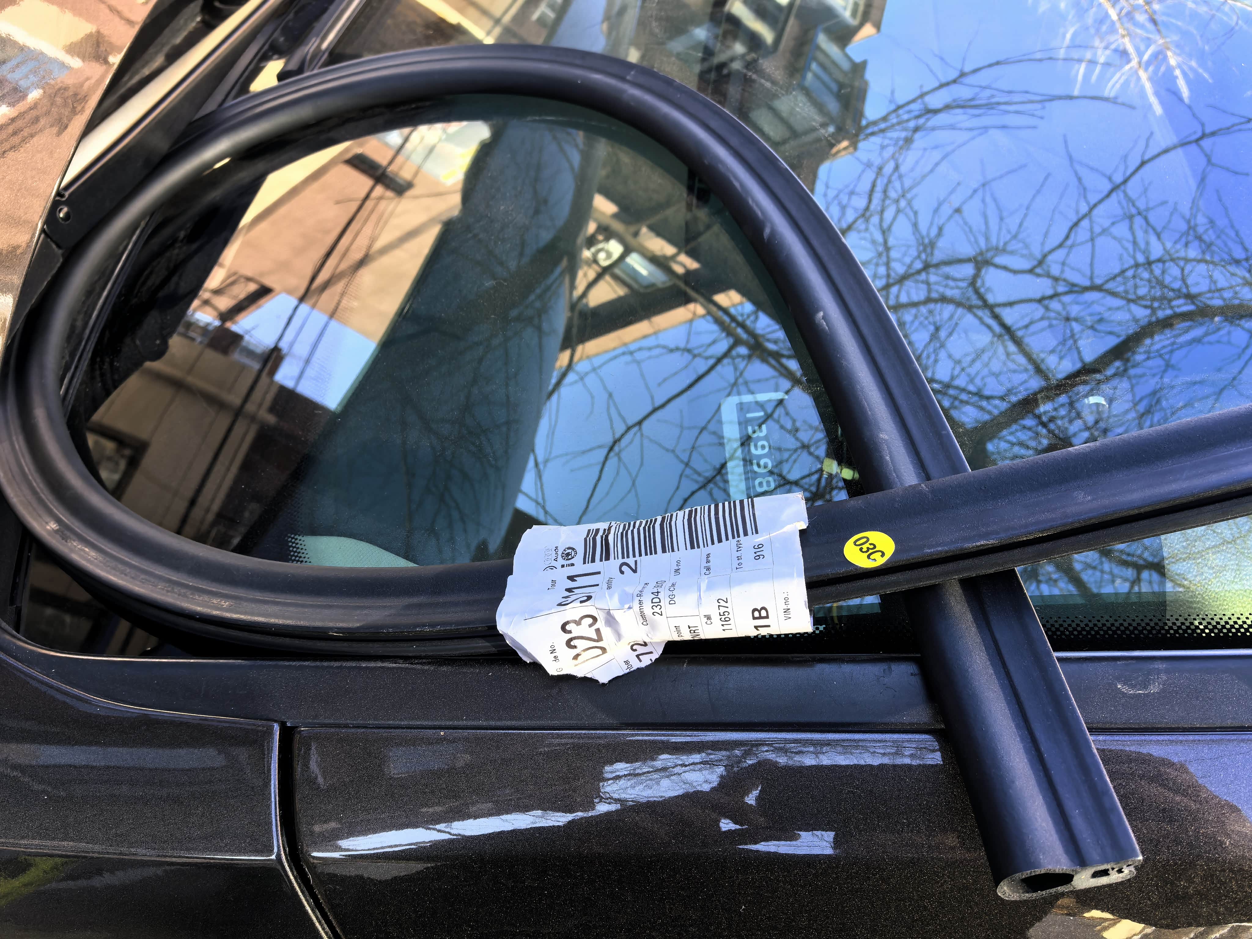

快递把前天下单的机盖密封条送来了。

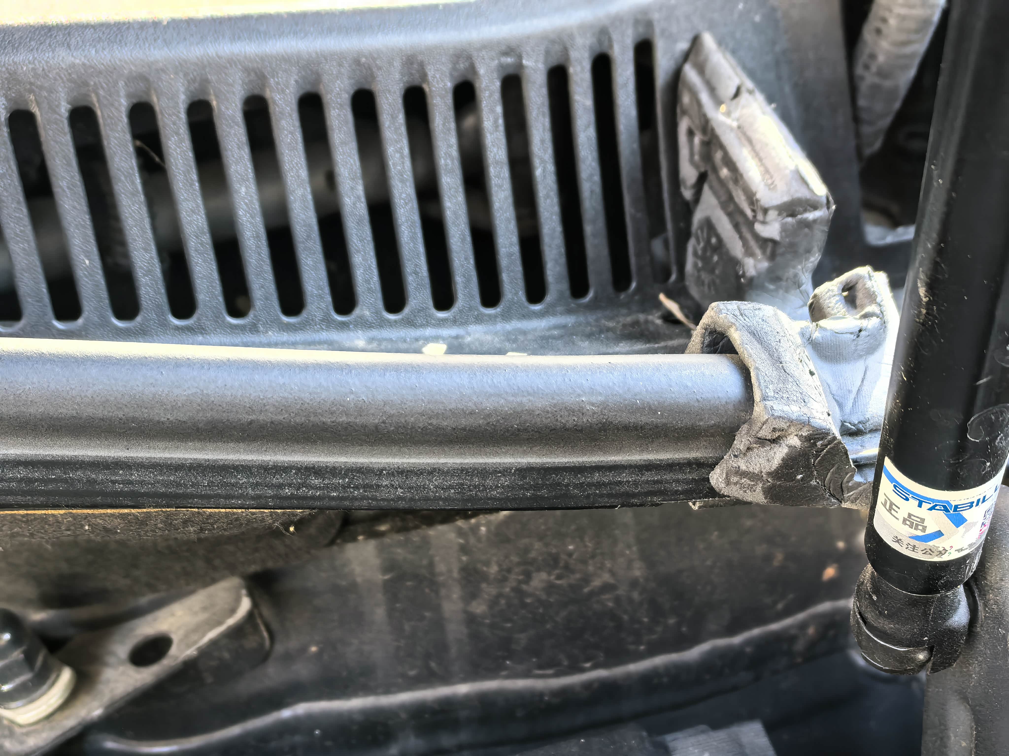

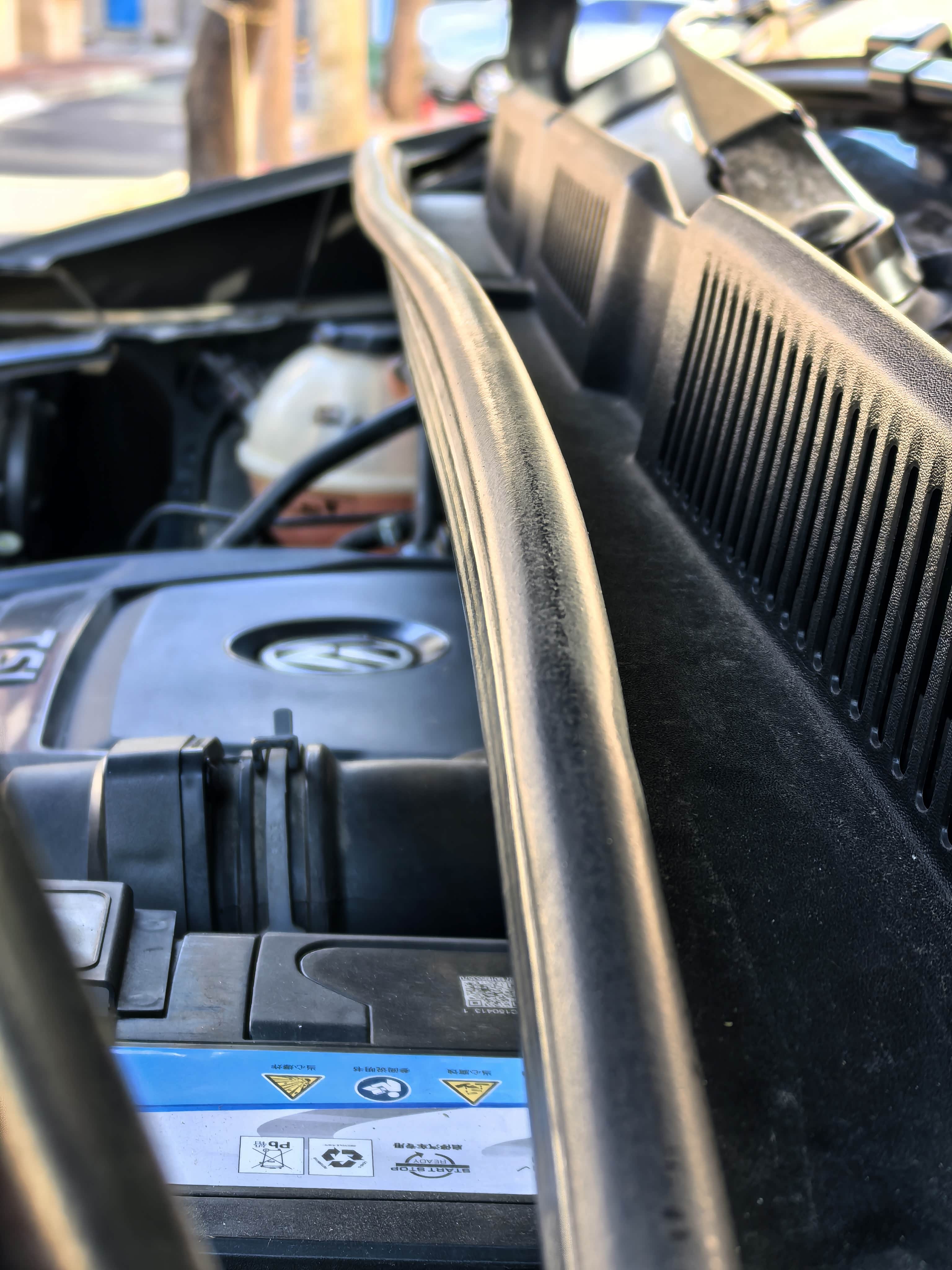

为什么要换这个?因为从这车到我手就发现这个机盖密封条非常别扭!
问题就是这个胶条中间一段“倒”了!我是用尽各种办法也没“治”过来,成了我一个心病。

最近无事可做,就想着彻底解决这个问题。

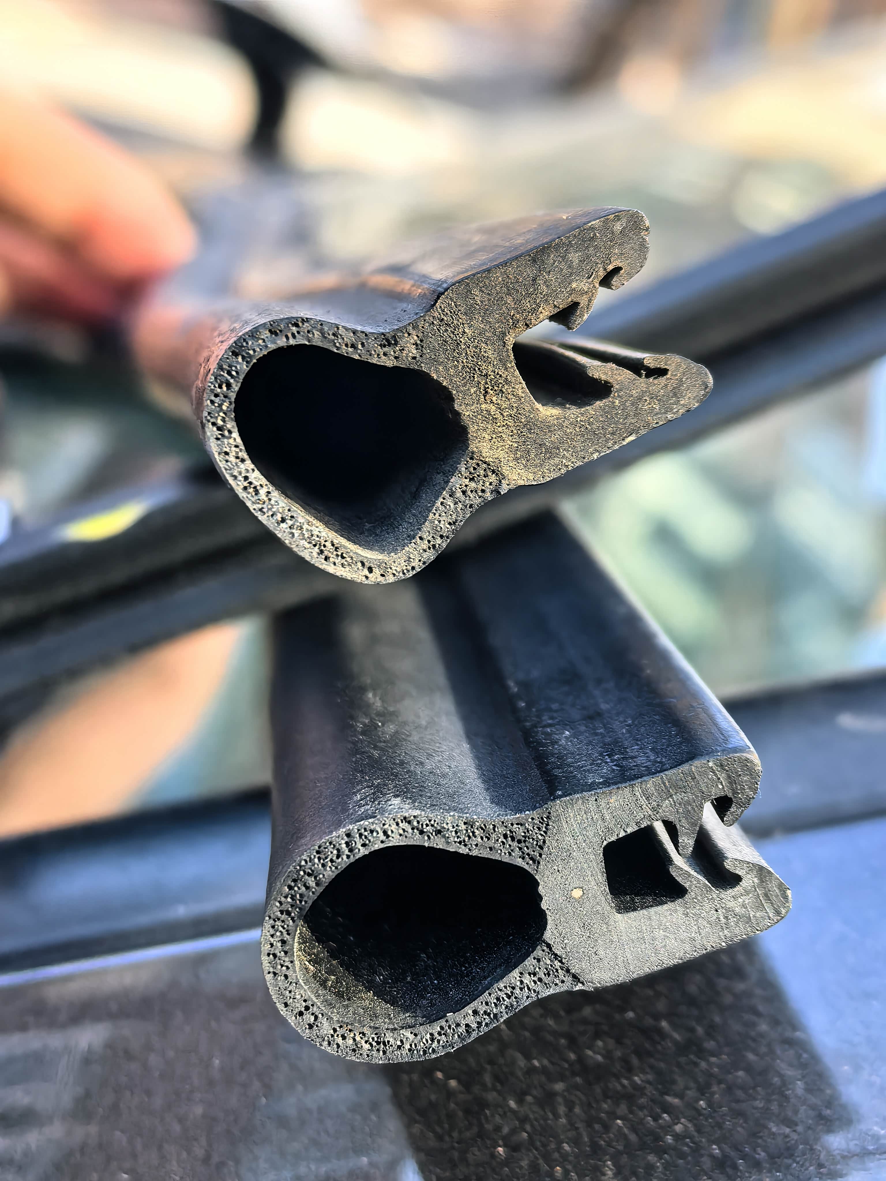

其实夏朗的这个密封条很多大众车都用,比如国产大众的迈腾帕萨特速腾等等,只是长度不一样而已。

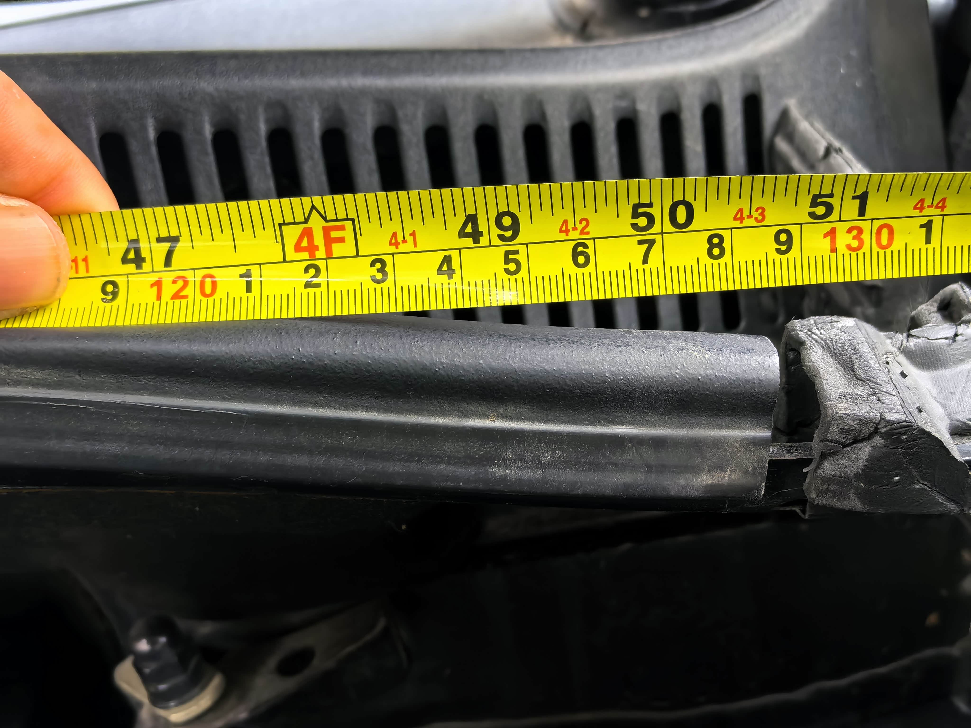

我实测车上这根密封条的长度是129厘米,迈腾的是150厘米,考虑切割比较麻烦,就决定买原装的。
这个是在海鲜市场上淘到的,160米一根,邮寄到手将近180米了

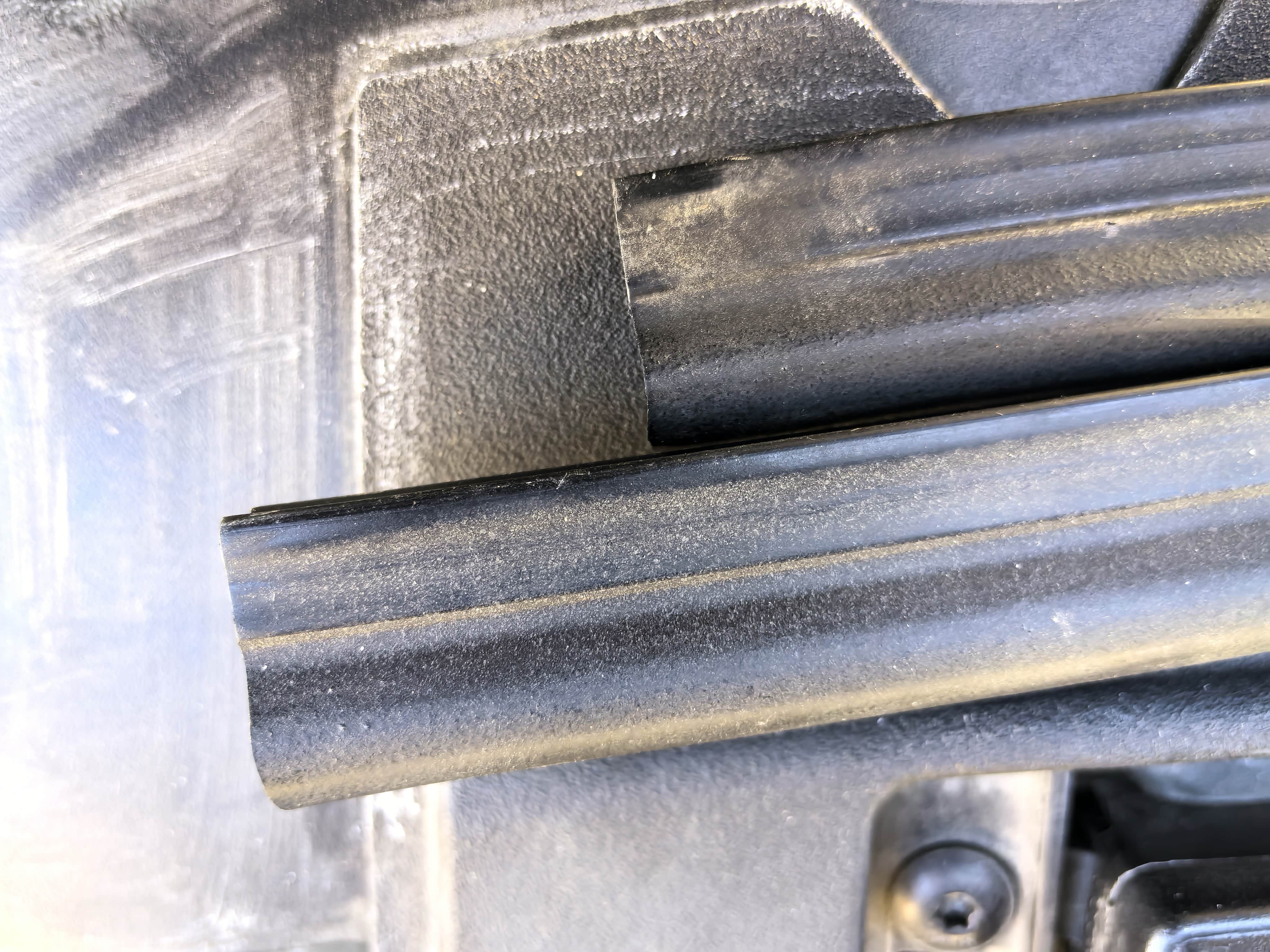

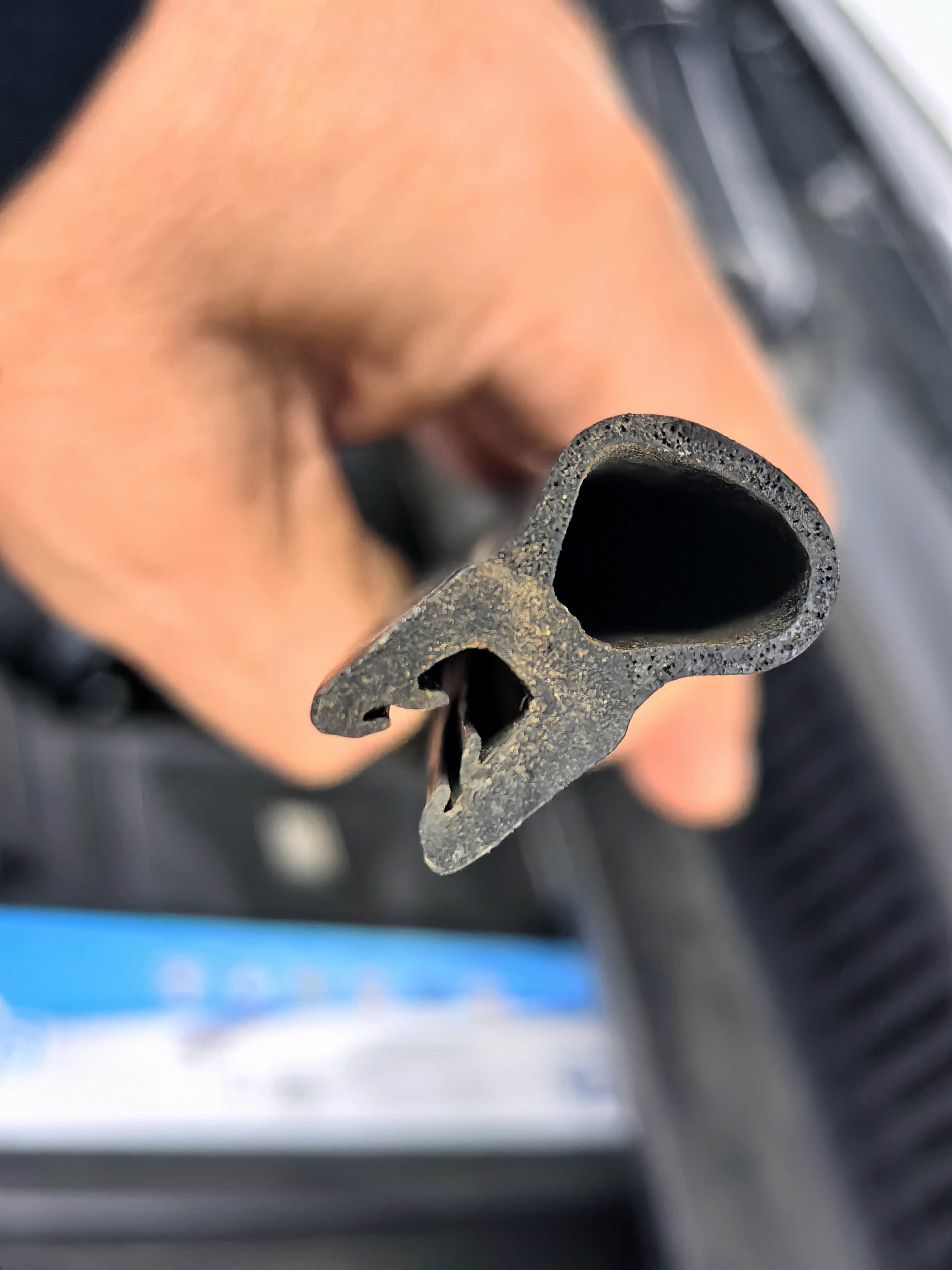

和车上的对比剖面是一样的
但是新条子比原车的长出约3厘米
胶条上也没有原车胶条上的喷码

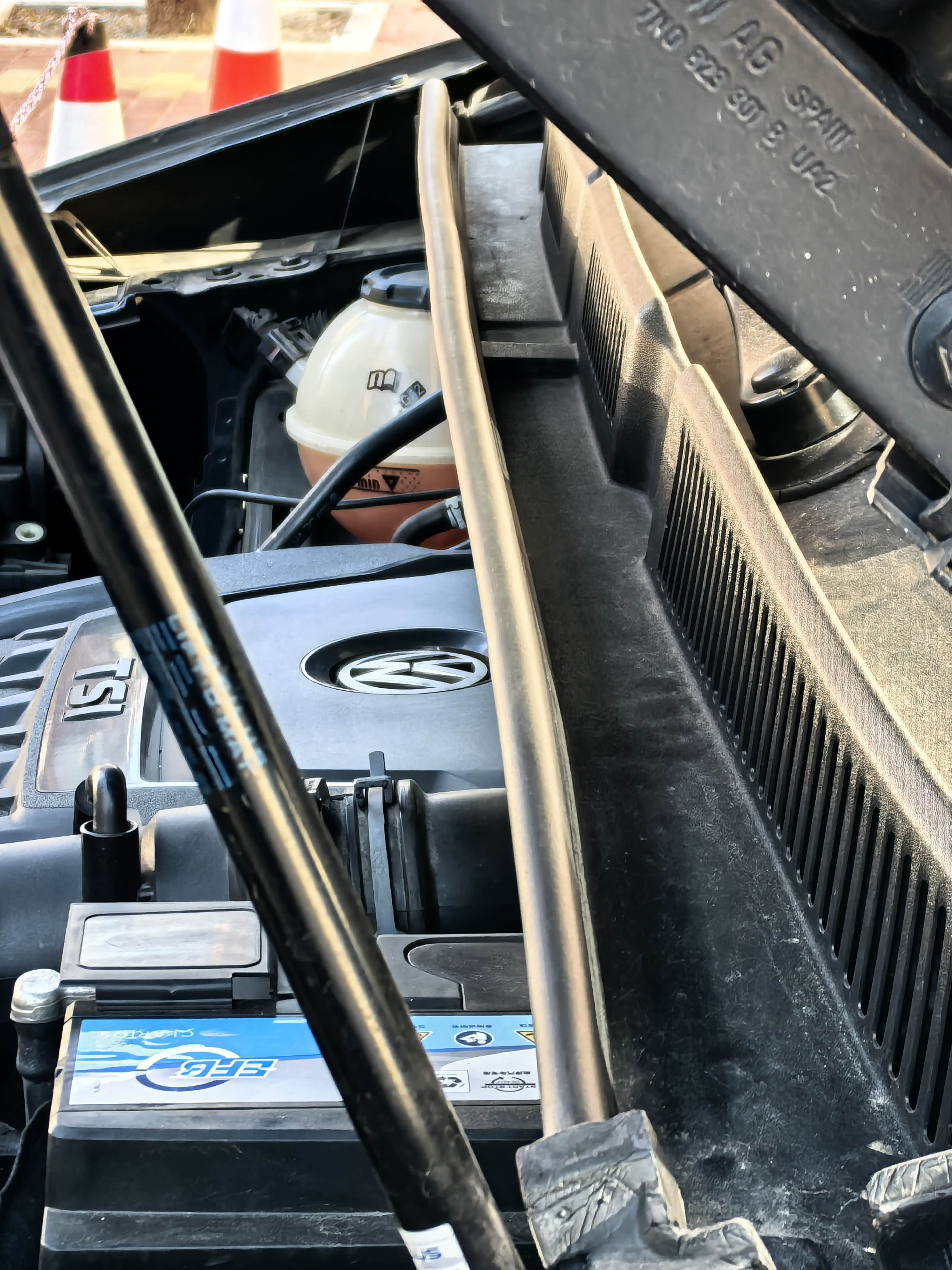

多出来的长度让这里变成了这样,非常完美。
原来是这样的,有点怀疑原车密封条是换过的,不过没有理由换这个东西啊

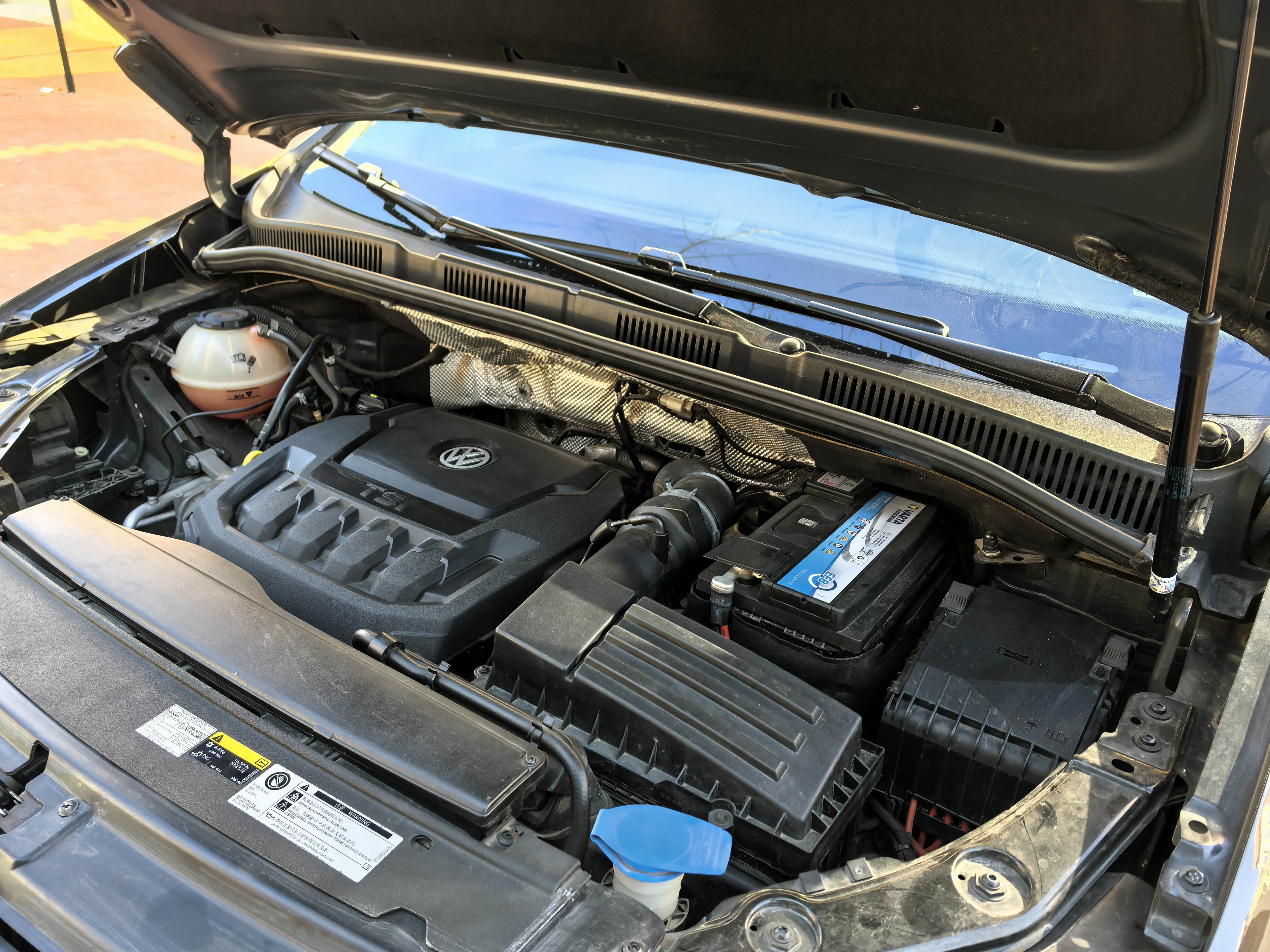

新条子换上了,又去掉一个心病

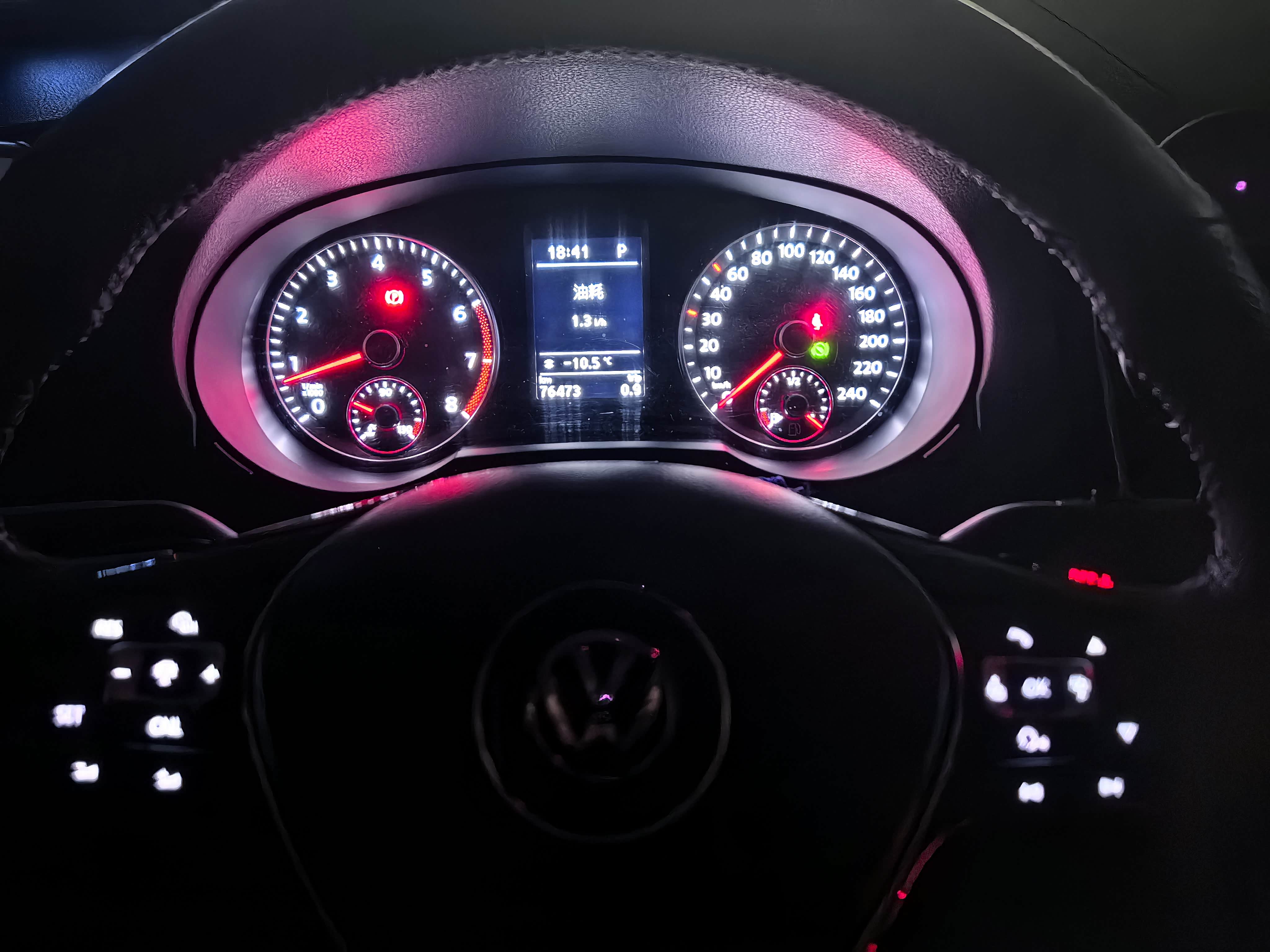

今天大连的气温都零下十五度了,半个月没动车了,启动都能感觉电瓶有点吃力。
