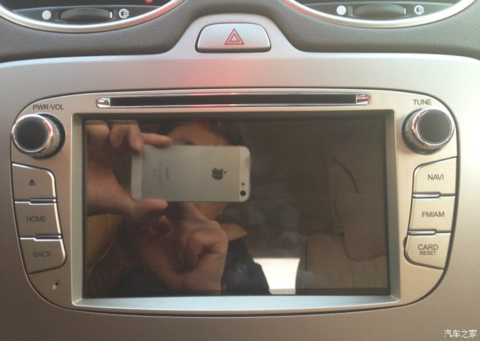

本人的车是2013款经典福克斯,G8的面板和车的内饰都是银色,完美搭配,绝对达到原车效果。

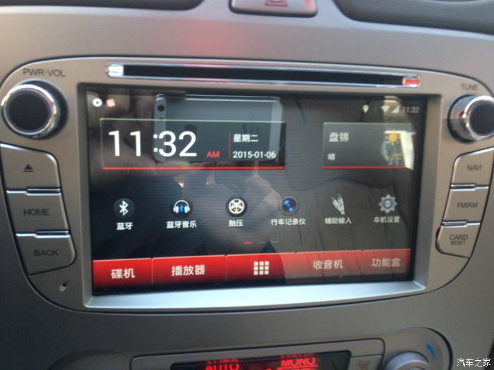

接下来介绍一下G8的上车使用情况,首先是各种系统界面
看到了么,飞歌导航可以安装适配飞歌协议的胎压和行车记录仪(**伦,有兴趣的朋友自行X宝吧),安装后可以直接在导航里查看胎压和设置记录仪的。

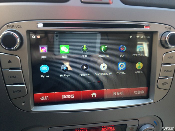

安装各种安卓软件后,G8俨然成为一个智能玩具啊,每天坐在车里都不想下车了

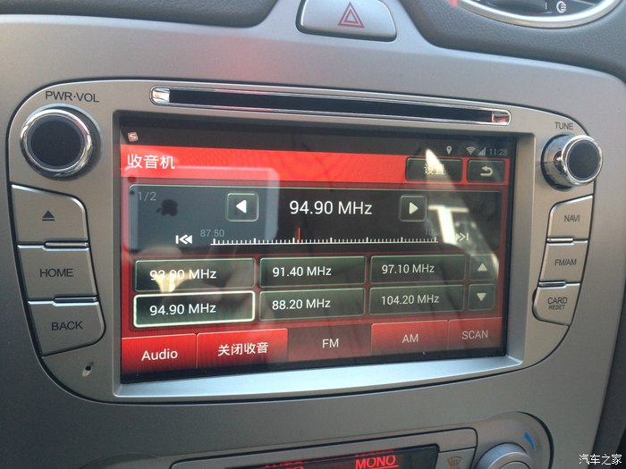

收音机界面
G8提供了双天线接口,有双天线的车型可以达到更好的收音效果,可惜小福是单天线的。

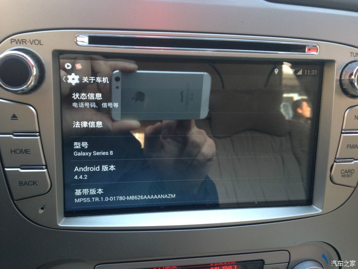

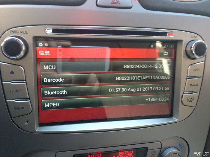

固件信息,看到没G8022,G8的版本号。

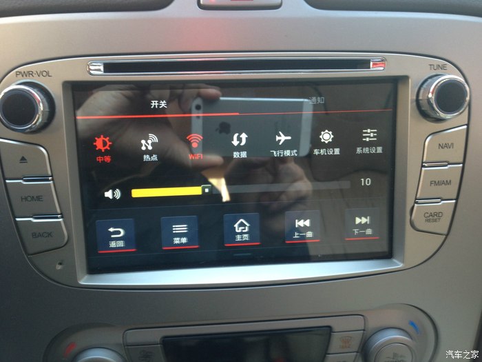

安卓的系统下拉菜单,在导航桌面上直接下拉即可出现。
看到上图中的数据和飞行模式没?为什么有这个,重点来啦,G8支持WCDMA制式3G,就是说插上联通的手机卡就可以打电话和3G上网冲浪啦!插移动卡支持GSM(网络类型可选,我有车载wifi,所以就没用3G的手机卡,是2G的,可以接打电话什么的)
G8的安卓版本4.4.2的

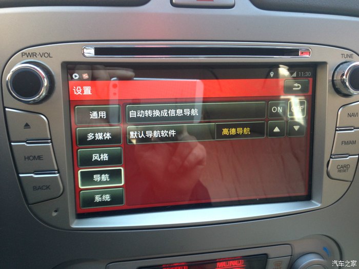

G8导航原机自带了凯立德、高德和百度地图三大导航软件,凯立德还是飞歌专用正版哦!
在系统设置里可以设置默认使用的导航软件

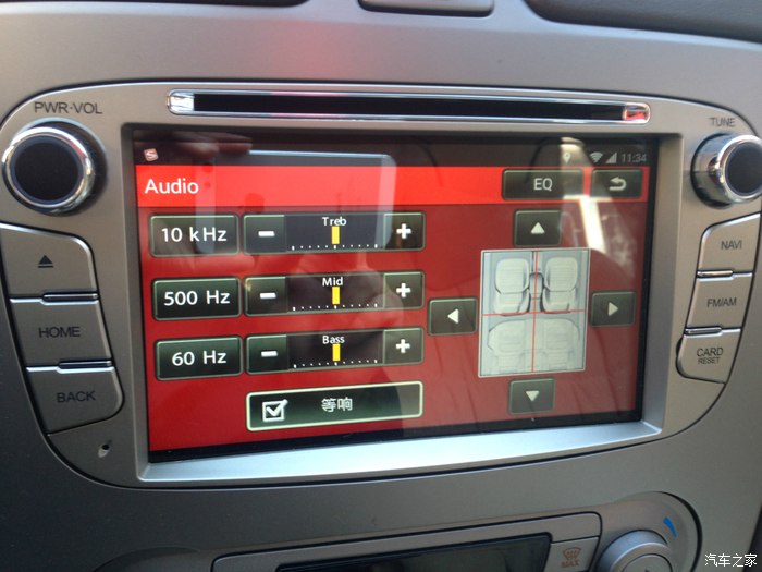

接下来是G8的重头戏啦,相比G7,G8的音质有的非常大的提高,这得益于G8的几点重大升级:
1、增加硬件DSP芯片,安卓车机首次配备前装级别DSP数字音效处理芯片(型号SAF7741)
2、功放模块升级为 TDA7851, 功率为4x45W,已经是车机功放功率的极限(一般是20-40W)
5、电解电容升级为4700uF西门子EPCOS发烧电容。

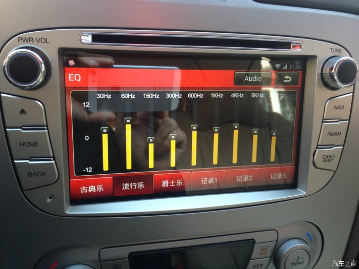

配合系统EQ的调节,咱的小福听起歌来也能小Hi-Fi一下了,音质提升巨大,高音通透,低音浑厚,坐过我车的同事都称赞音响效果非常棒。

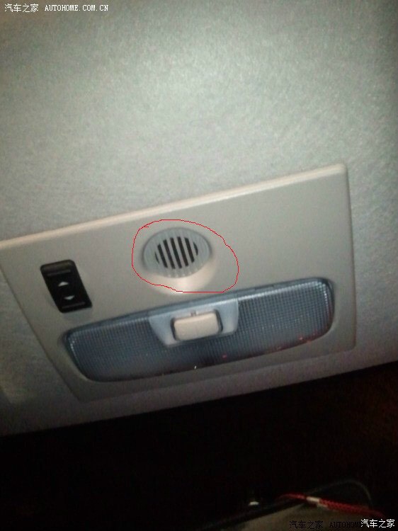

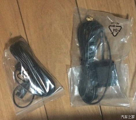

对了,G8为了更好的wifi、蓝牙信号以及语音效果,对wifi、蓝牙天线和语音麦克进行了外置。具体安装嘛wifi天线可以参照GPS天线进行布线,麦克呢可以根据自己车型的情况放到驾驶员头部附近。我就放在了这里
看到红圈处了么,这是经典福克斯原厂预留的蓝牙麦克风位,欧版福克斯那里是有麦克的,不过国内被长福给简配了,鄙视一下。正好被我用来安置G8的外置麦克风,这也算是原厂位安装了。
