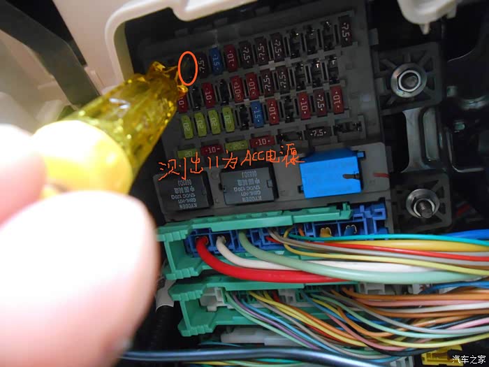

本田原装货质量刚刚滴~下面就直奔主题吧!首先打开左边的小储物盒和方向盘下方的挡板,这都很简单的!打开后就看见保险盒了!

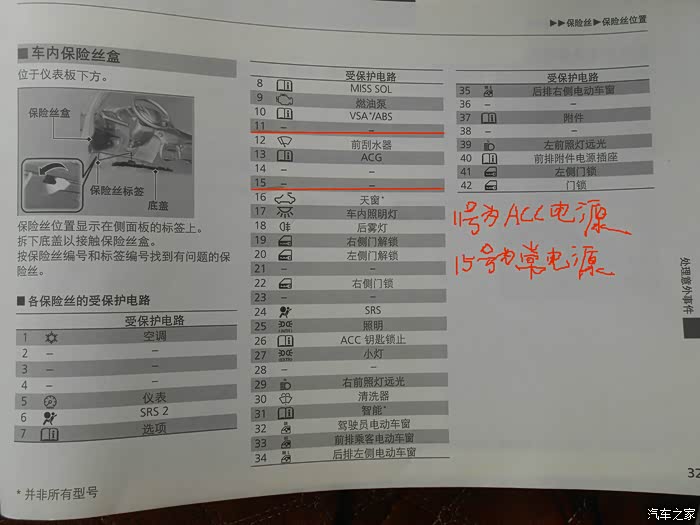

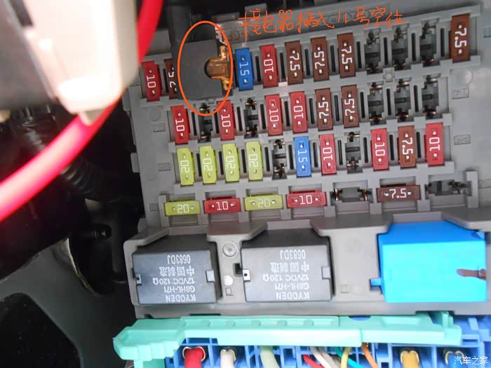

看下说明书吧,能学到好多知识哦,11号位置为ACC电源,15号位置为常电源(一直有电的)
11号为ACC接黄线,15号为常线接红线!

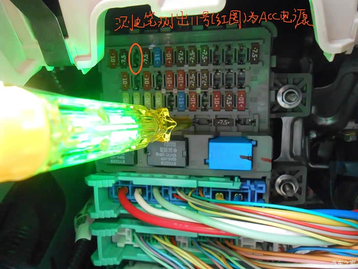

用测电笔测出11号线(红圈)为ACC电源!通电则亮,不通就不亮!
图为acc电源,在锁车之后是没有电的!只有开到2档才通电哦!

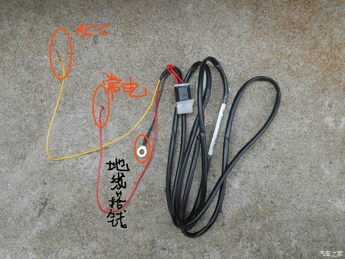

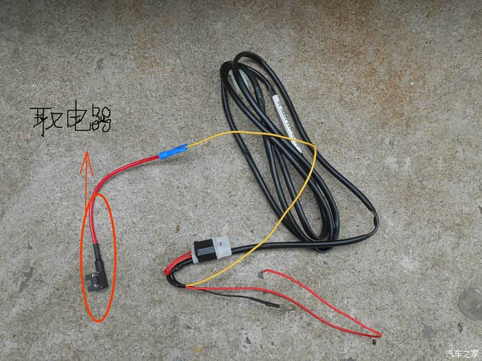

这是行车记录仪的线,挺长的,黄色接的是ACC电源,红色接保险盒的常电源,黑色就是地线,随便搭铁就ok啦!
专用的汽车保险盒取电器(红圈处),用老虎钳子夹紧就ok啦!!!
黄色线的取电器插入保险盒的11号空位,有点紧哦
红色线的取电器插入保险盒的15号空位,任然有点紧哦

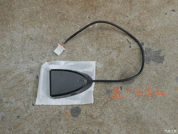

原厂的就是这个样子,小巧!蛮精致的!功能齐全,简单实用!

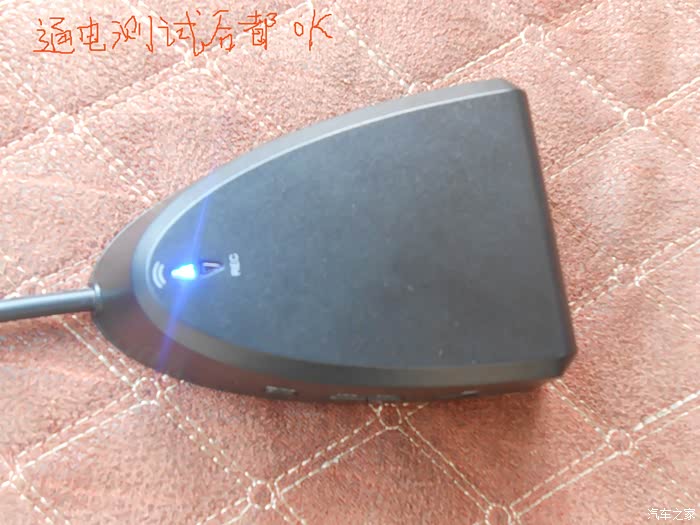

插好后就可以通电试机啦,蓝色灯表示wifi连接,橙色灯闪烁就是工作指示灯!

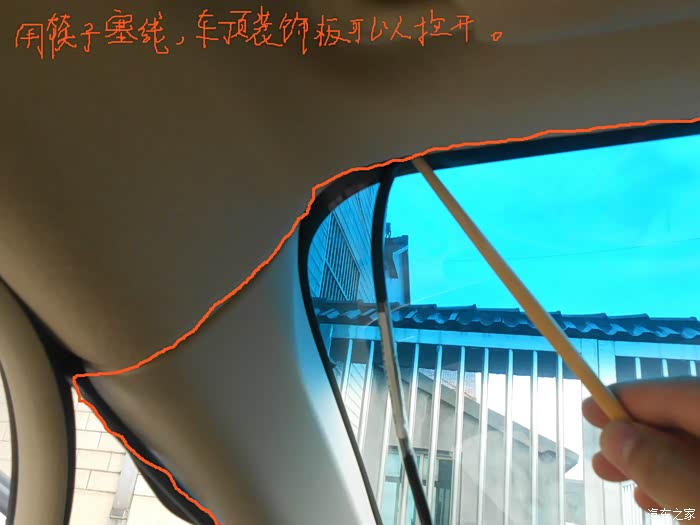

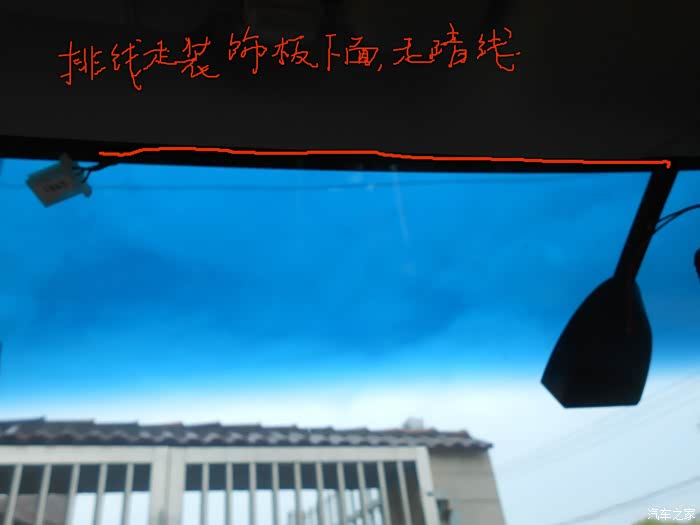

行车记录仪右面的3M胶贴也很方便,撕了直接贴挡风玻璃上面就ok啦,排线就走装饰板下面,暗线不影响美观!
装饰板比较紧哦,可以用筷子往里面赛,一定要慢哦,不能心急!!!

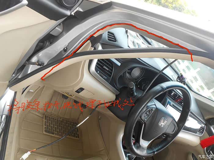

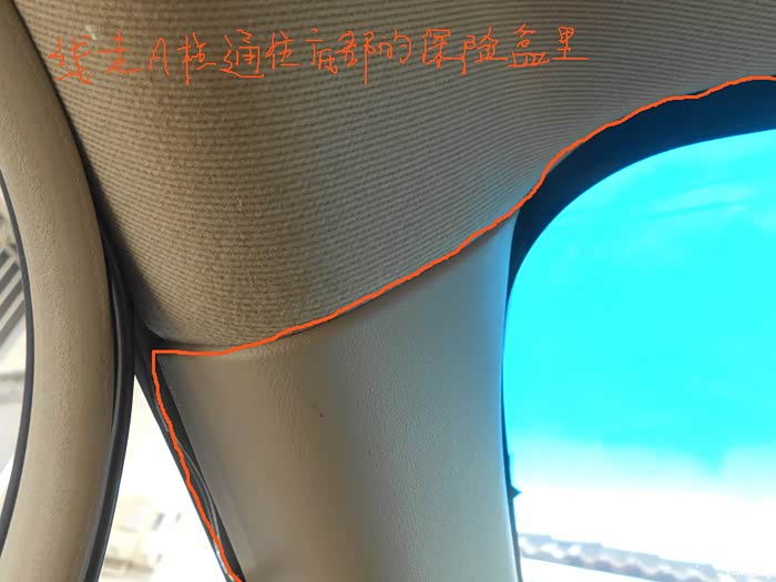

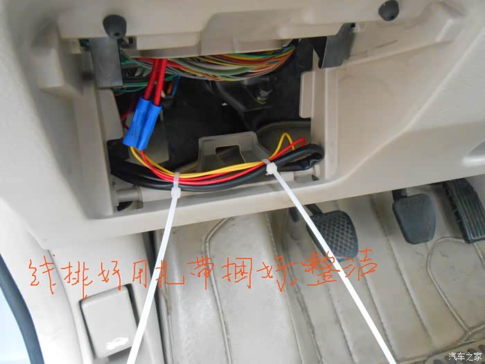

就这样线慢慢的走过来,然后沿着A柱往下走,直到保险盒里面!

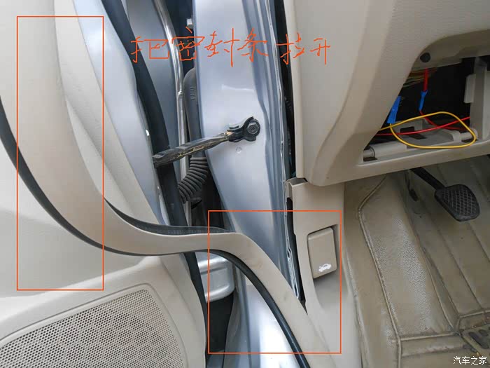

然后把左车门的密封胶条拉出来,如图所示!!!
将胶条拉开,线就沿着红色标记处嵌进去!

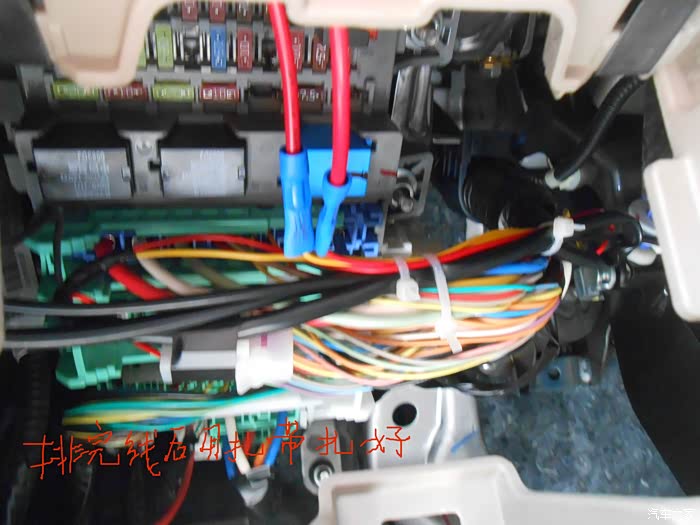

等线都排好,把胶条原封不动的安进去,来再把线都整理下,用扎带扎好,整洁干净!
排玩线,都扎起来,省的凌乱!

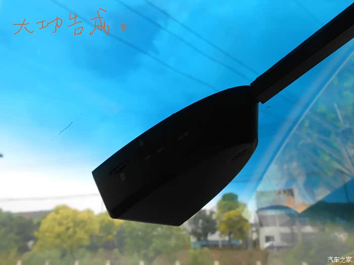

ok啦,安装完成啦!试机都ok!带有停车监控功能哦,停车录像3分钟!
