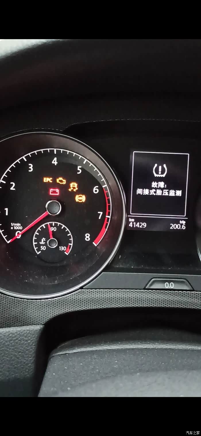

前两天开车出去办事,回来拧钥匙通电时突然报ABS、ESC、胎压等故障,并且定速巡航、自动驻车、倒车雷达、倒车影像全部失效。胆战心惊开了50公里,熄火重新发动又开了一两百米故障又消失。
以上问题重复出现了三次了。

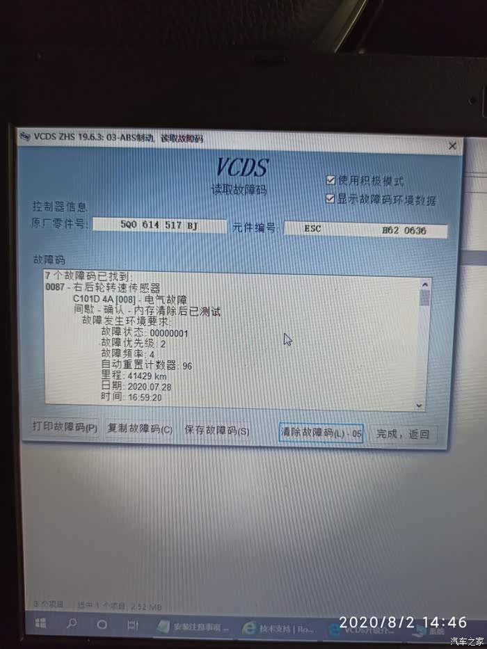

网上买了5053线,测出来是右后轮故障。就拆了右后轮,把ABS传感器(轮速传感器)拆下来测了电阻值是6.7K欧。发动状态下传感器接线的交流电压是28V?
请问一般出现这个故障,九成是不是传感器坏了,换就完了?传感器正常电阻是多少?

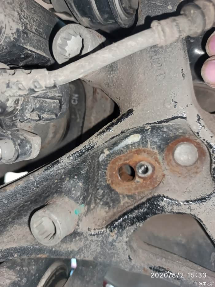

这个生锈的孔就是传感器插孔
