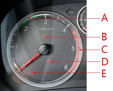

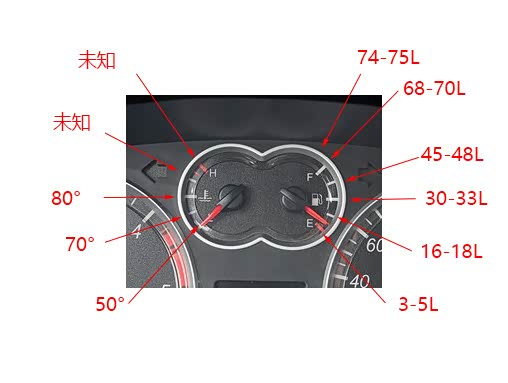

一个个说,,为了偷懒图片上就打字母表示了,反正大家都认得,,先从转速 “ A ” 说起
简单开始,,转速表这个比较简单,,实际猫腻也不多,,唯一要注意的就是这个绿区,,绿区的开始点是1750转,,不是很多同学认为的1800转,或是2000转,,结束点是2800转左右,,不是3000 也不是2750 ,,大家仔细看,绿区的转速表,在上限接近3000的位置的时候,绿区的刻度明显要多了一小格。。

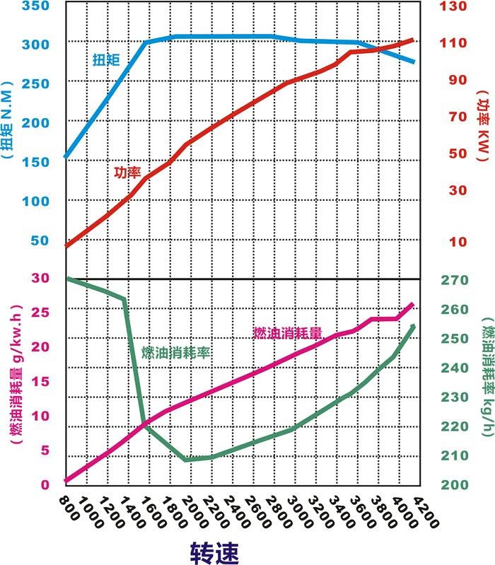

实际使用上面来说,,增压的尾段对我们影响不大。。。但是随着转速的提升,,不代表涡轮介入的少,功率就小了,,而是扭矩达到峰值后,,转速越高,功率越大,,功率公式(扭矩 X 转速 = 功率) 但是绿静的仪表盘有点点坑爹,,根据个人使用感受,,4000转应该对我们的发动机基本就属于接近于极限了,,而仪表盘上的6000转,,我只能呵呵了,,谁要是拉道6000转的,,一定记得发图给我看看,我膜拜一下,,顺便哀悼一下您的发动机,,按照个人感觉,,4500-5000转,应该就是极限了,,个人拉过的最大转速是4200,,那个时候发动机的轰鸣已经有点吓人了。。
至于绿区的下限,也就是涡轮介入区,是对我们开车影响比较大的,,H5 这个车,实话说自重偏大,,涡轮介入前,功率不足。。根据长时间的经验积累,,在绿区里进行驾驶(汽油2.0T 也是同理,只不过看不到绿区标示而已),,对降低发动机负载比较有好处,而发动机负载低,,油耗相对也会降低,,如果大家安装OBD 设备,就会发现,显示油耗29.9的时候,,都是发动机负载100%的时候。。而反之,不论发动机转速多高,,发动机负载不是100%,,油耗也不会出现29.9的极限显示值。。
顺道说一嘴H5的共振,,关于H5的共振,已经成了这个车的正品特征了,,根据我的观察,,实际共振和转速没有直接联系,,1350-1600之间的共振,只存在于加速过程中,,在3档的时候尤其明显。。大家有心可以测试一下,正常滑行,轻踩油门,保持发动机转速在这个区间,是不会有共振的。。

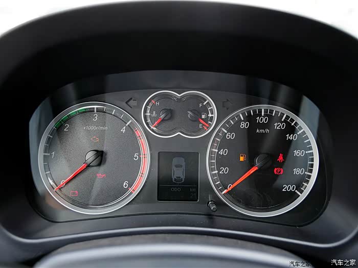

水温表,,估计大多数朋友会看错,,水温表的起始温度,不是0 ,也不是20,或是60度,,而是50堵,,当你在冬天,看到水温表不动的时候,不是没有水温,而是水温低于可以显示的温度,所以在冬天的话,水温表开始动的时候,就可以打开暖风了,虽然不会太热,总比没有强。。
比较奇葩的是,水温表的第二格也不是60度,或是65度,,而是70度,,至少我的OBD电脑在这个刻度是显示70度的,,这个温度已经达到了一个不错的行车温度。
至于第三格,那就是妥妥的80度了,,根据我对咱小五3年多的使用心得,,H5的水温控制的不错,一般在78-81°之间,也就是指针整压住刻度线位置。。而水温达到82度,也就是向上偏移(没有压倒刻度线上)的时候,,那你就要注意了,这是一个不正常的信号。。
至于最上面的2格,是多少度,,这个就非常抱歉了,,我没有那么疯,也不想拿自己爱车去测试极限,,所以我不知道那个刻度代表什么,,但是按照理论推敲的话,,应该是一个代表90度(这个相对确认,因为根据指针的摆动幅度,应该没错),最上面的一格应该是100或是110度吧。。
关于油表这个也多说几句。。
大家公认H5的油箱是71-73升,,根据我的最大加油量,大约是72升,而车辆还能跑的动的情况来看,,H5 的邮箱里面是有残油的,,再根据加装油路加热器拆开油箱的所见,,应该跑到红线下沿位置,里面还3-5升左右的残油,,但是这个残油,你的发动机能不能吸上来,就看运气了。。
所以我大致推断,,H5油量显示的下限,应该是有3-5升残油,,配合最大加油量72升左右的实际情况,大致推算,H5的邮箱最大容量大概在75升上下,,
而油表指针,这个也有虚值,,这个虚值是在油表的上限位置,,大家如果喜欢加油跳枪取整的话,,大致会发现这个时候油表指针是比实际的只是刻度,还要向上一些,。。这就可以解释为什么大家感觉第一格油特别耐烧,,因为这里面有油表显示不出来的油量,,根据推算,大概在5-7升不等。。
而且油表的刻度是等分的,,但是实际来说,每一格,都会比上一格少1-2升左右的量,,这也是大家感觉为什么前2个大格油能跑500甚至600,,后两个大格撑天只能跑个400多的缘故了。。。这个原因我也说不太清楚,,或许是因为油箱不是一个规则截面可能存在上宽下窄??
由于油表的刻度,读数的话这个公差比较大,所以只能大概估计。。大家仅供参考。。
最后一个速度表。。。
这个表是虚标最严重的,,根据实际测算的话,,大概虚标的值,在5-7%之间(有时候会有变动,也不知道是GPS的速度不准,还是速度表的设计虚位特殊),,大致取6%吧,,这个数值根据换算,感觉还是比较准的。。。
这就是为啥再高速上跑个140 ,也很少被拍照的原因,,跑到140 ,实际速度才131 ,低于120KM 超速10%的上限(132KM/H),,所以一般来说不会被拍照,,当然,这个数值只是计算的,,不鼓励大家这么做哈,,万一哪天被拍了,千万别想起我来,说是我教的。。。

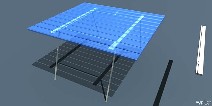

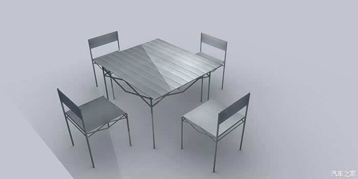

好吧,顺道汇报一下,车盒的进度吧,,,这段时间愁死我了,,不是我不给力啊,公司一下子压过来3个急活,,每天只能睡3个小时,,工厂那边不去盯着的话,,他们也不敢乱做,,进度那叫一个缓慢,,至于缓慢的原因,,实际是对于这个软过桥板的再次利用上出了问题,,因为不想增加任何附件,实现软过桥变桌子的功能,所以这个支撑结构就是做***的要点,,而试过几个结构都不理想,,不过好在日思夜想之下,终于让我找到了办法。。。虽然复杂了一些,,但是终于是解决了。。
初始方案是这样的
问题是折叠结构体积太大,而且不能再做其他用途,实在是个累赘,而且这种折叠结构有面积上限,不能大于60X80 ,大于这个数值,,也会不稳定。。而且结构太过于复杂。。自己试制的话难度不小。。

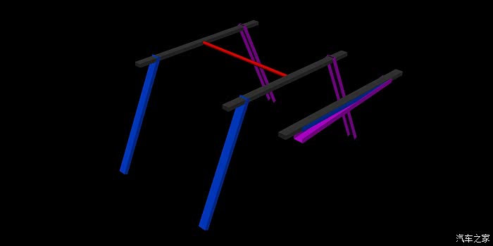

改进方案是这样的,,依旧存在问题,,这个结构到是简单可用,但是单点支撑,不论怎么斜拉都是会有虚位,,导致上摇比较严重。。。到是能用,但也就是个摆设,每次用的话展开的时间长,,而且使用的时候还要小心翼翼。。
不过虽然不是太成功,但是这个模式还是感觉很不错,,这更坚定了我继续下去的决心。。

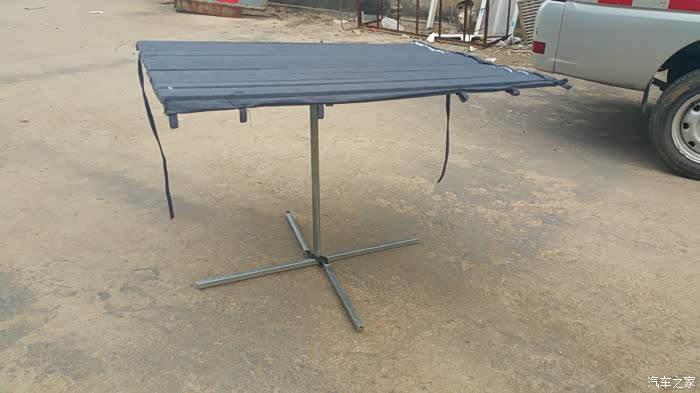

第三方案,
经过了一次试制,,虽然没成功,但是大的问题都解决的差不多了,,剩下的小问题,,主要是因为制作的公差比较大,导致晃动,,虽然这个也晃动,但是因为4个支撑腿,,到不用担心倒掉。。这两天准备在这个基础上,试制第四方案,,基本上也算是心中有数了。,。。整体来说,胜利可期。

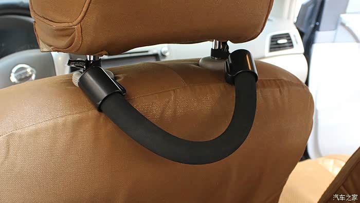

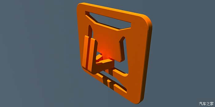

原先的软过桥链接件,是这样的, ,但是实际使用发现并不理想。。主要是结构看起来比较粗糙,而且硬质金属的配件,会有叮叮当当的碰撞声,虽然很小,但是不爽,,再就是拉扣的模式虽然安全上很有保障,但是实际操作起来,太过于复杂,,3点式样的结构,,只挂单边的钩的话,很容易偏沉。。

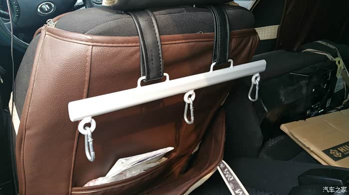

所以改良的第一个版本是这样的。。本来寻思找个成品来偷懒,,结果发现,,理想很丰满,现实很骨感,,
强度完全不达标,害我白等了4天,还以为能省事了呢。。。
没办法,只能重起炉灶另开张,,自己做吧。。,,重新设计,重新开料,,哎!~~~ 虽然是细节决定成败,,但是细节也太磨人了一些。。。
