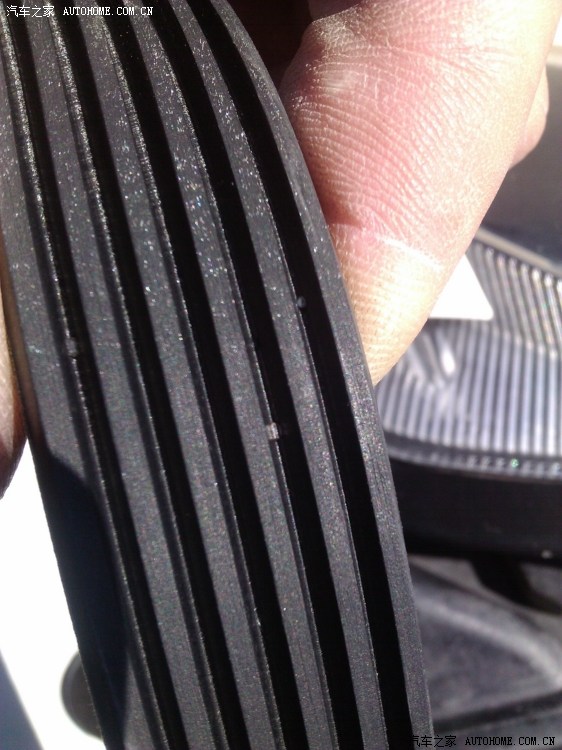

先看看原车皮带,安格鲁,明显的看到里面夹杂的沙子,沙子是异响的一个原因,但不是全部,
沙子已经被我抠出来了

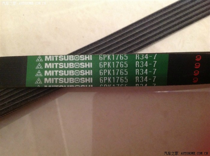

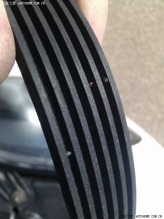

大家仔细看看型号,我原来的是优化过四件套的  6PK1765,安格鲁的

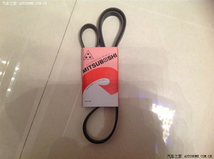

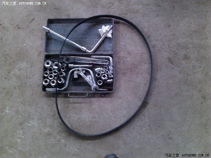

重点来了  网购三星皮带,据说是进口的138米,一咬牙买了~~~~~~~~~
另有国产三星80左右吧,真伪无法鉴别,碰运气吧

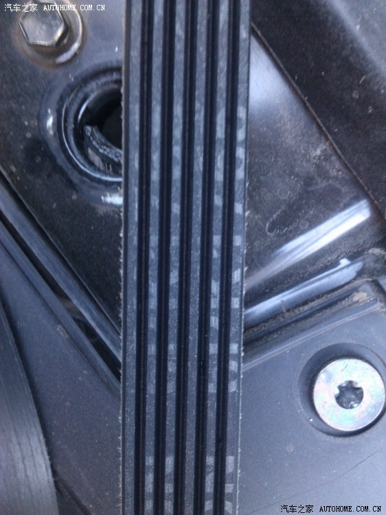

商标的字体清晰,抠不掉,

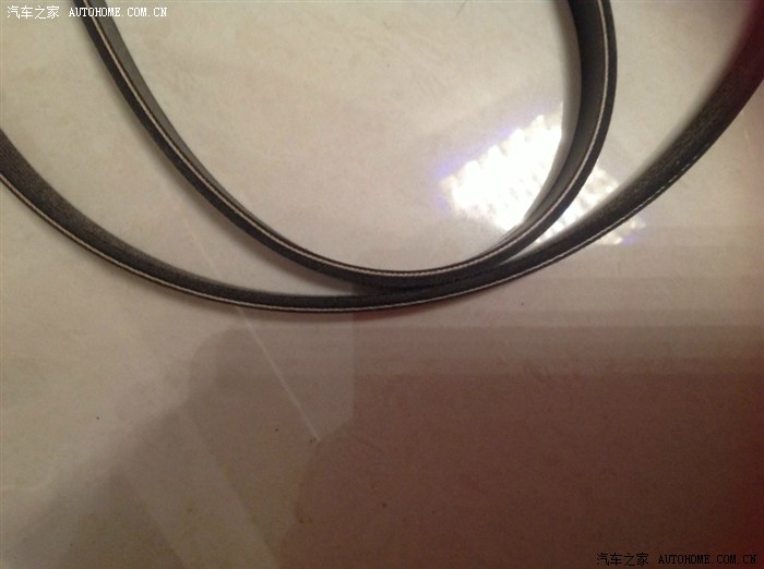

看到里面的线路吗,应该是牛筋线一类的,

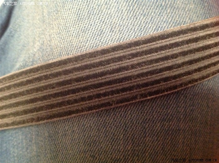

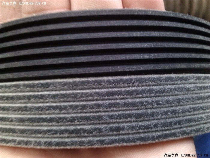

这是最重要的了,皮带表面是带有绒毛的,这些绒毛可以把皮带的面接触便车很多个点接触,我分析这个皮带一样会打滑,但是 不同的是它是每个点逐渐打滑,也就是说每个点都会各自发出微小的声音,但不会整个皮带打滑发出较大的声音,
两条皮带对比
单位的工具还是比较全的,
来个大鹏展翅  纪念一下,
