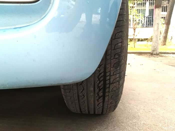

原厂原车胎自然不必多说,是经过主机厂千万次调试匹配的结果,综合了许多车辆参数,比如簧下质量,重心位置,悬挂整体调校,成本等等一系列因素综合平衡的结果
原厂胎最大的优势就是节省能耗。有多节省,我来举个例子,比如像我这个351灵趣版,原厂165轮胎,朝阳品牌,电动车专用低阻节能型
像这样的原厂轮胎,春秋天可以轻松的跑到400公里续航,只使用50%的电量,正常驾驶的情况下,行驶超过200公里并非难事(城郊或城市快速路,不必刻意减速,正常开就行)。但把轮胎加宽之后,想再达到这个续航里程就已经很难了,基本上要特别谨慎,小心的情况下,再加上道路顺畅,才有可能。

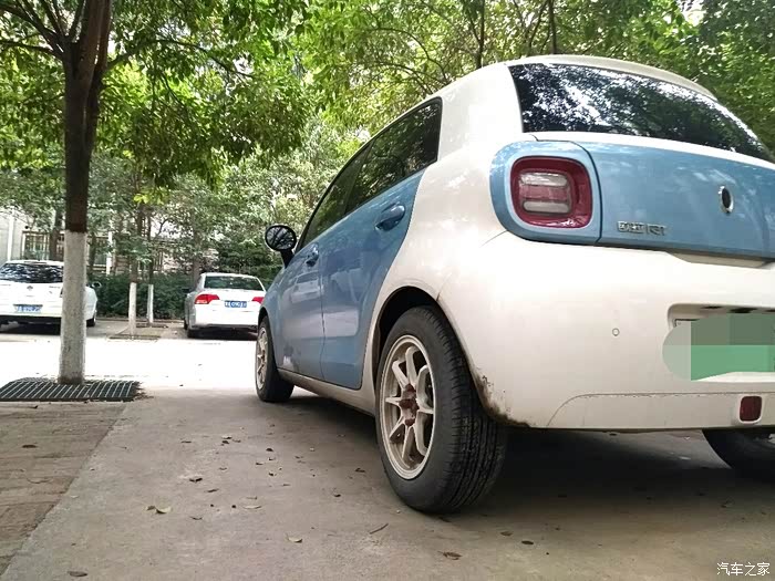

我现在总里程说是31000多公里,大概在提车的一个月换了宽轮胎,宽轮胎实际行驶的应该两万八千公里左右,原厂原车轮胎行驶了几千公里
原厂原车胎的静音效果要明显好于后改装的。原车胎在时速60公里以下的噪音基本上可以忽略不计,即使时速达到80,主要的噪音来源还是车身风噪
但改装后的宽轮胎噪音要远远超过原厂轮胎,对行驶噪音特别敏感的车友,一定要慎重改装。

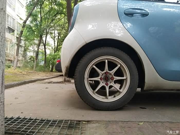

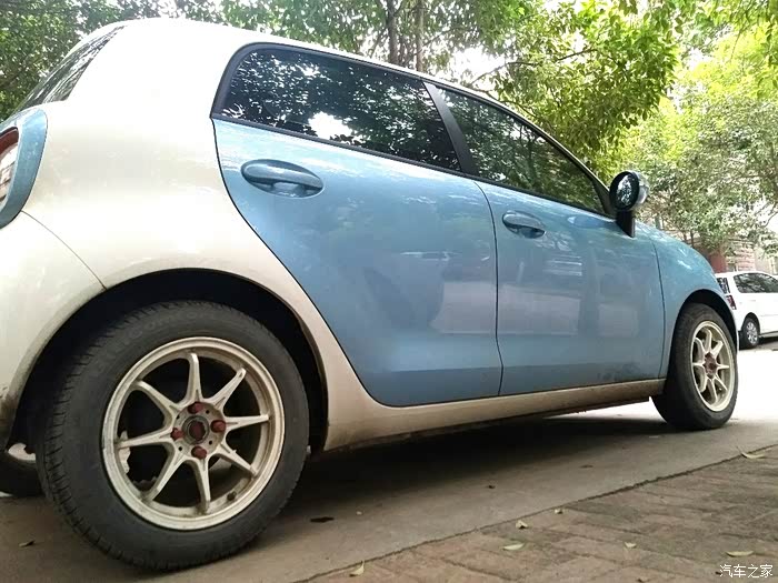

轮胎的宽度对整车能耗有着绝对的影响,我选择的四轮全部是185,但许多身边的车友都将轮胎升级到了195甚至205级别,这对车辆的续航里程影响非常巨大

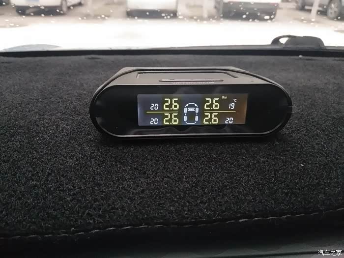

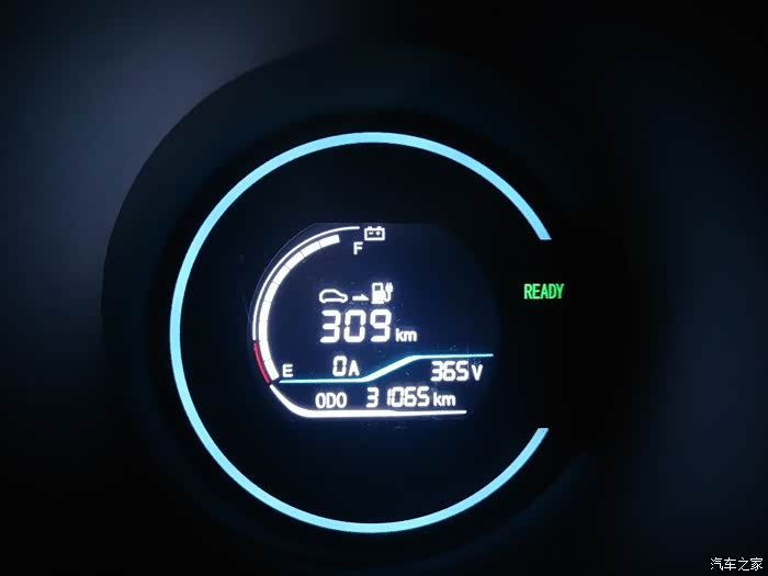

为了最大限度的增加续航里程,我一般都会将轮胎胎压打得略高一点,这也算是个不是办法的办法,略高的轮胎气压虽然让车内颠簸更加显一点,但总体上可以让续航里程多百分之3到5%

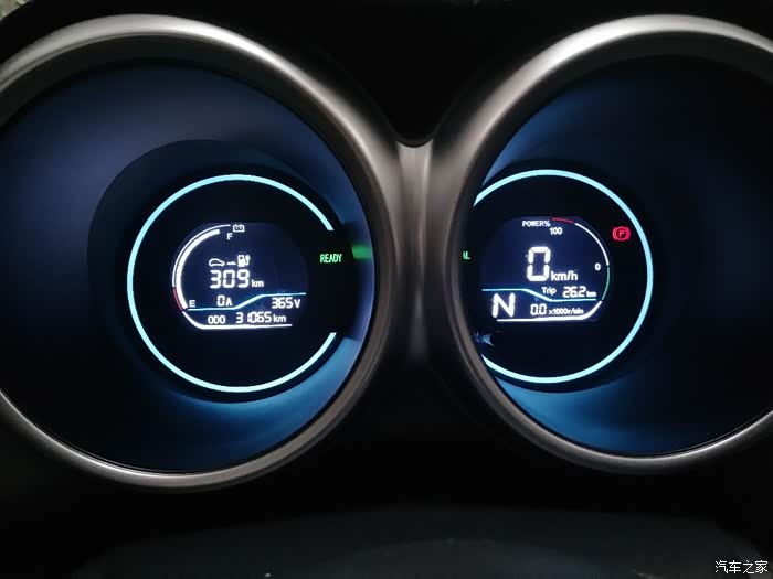

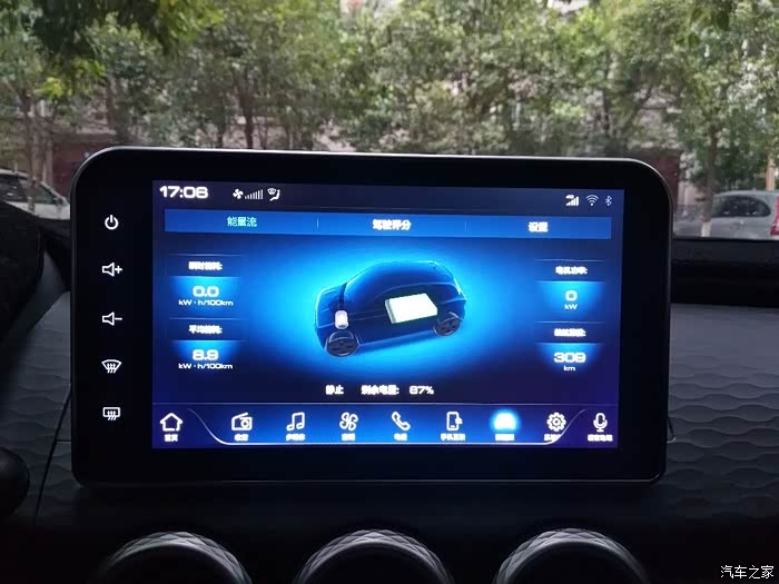

在气温20度左右的环境,正常模式下,略偏激一些的驾驶风格,能耗基本上维持在百公里不到9度,也就是说,整体续航在350公里左右。
如果不是使用自己改装的宽轮胎,可见欧拉黑猫的续航多么的实在,在市场上,许多纯电动新能源汽车连厂商标称的NEDC续航还是理论续航的时候,长城黑猫不仅可以跑出351的续航,而且可以超出,是不是觉得很梦幻?可这真的是事实啊。
改装后的拍照明显增加,原因不仅仅是摩擦面发出的噪音,由于改装后整体向外凸出了一点,改变了原车的空气动力结构,会产生更大的车身空气噪音
大家是否记得特斯拉官方声明原厂轮毂盖可以降低车辆10%的能耗。特斯拉的原厂轮毂盖和黑猫轮毂盖有着异曲同工之妙,具体什么原理我也不知道,但全封闭轮毂比开放式轮毂要节能却是个事实。

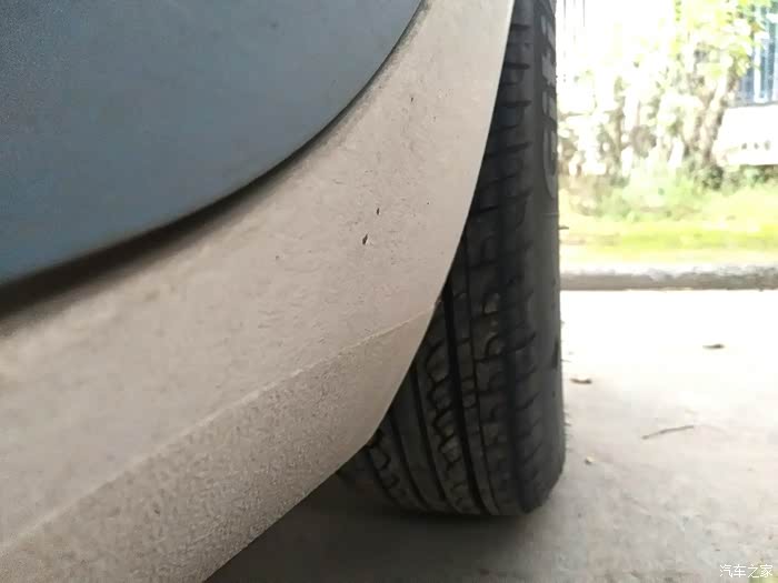

另外,加宽轮胎之后,车辆在操控上会感觉没有原车那么轻巧,尤其是方向盘上的反馈力,感觉要沉重了许多

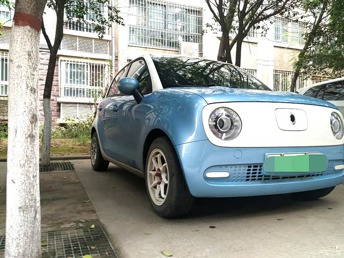

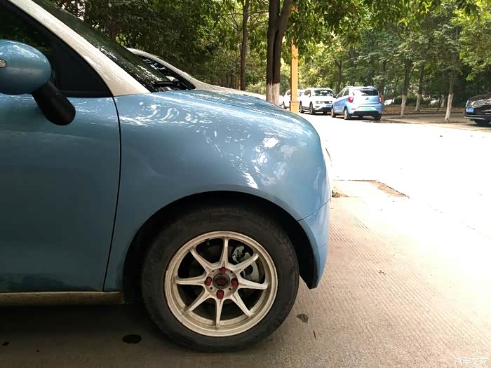

如果是我这样子的轮胎规格,轮胎大概会比原车略微凸出,车身一点点
在车辆正前或正后方观察时,车胎要比原厂的宽出车身许多。但也显得更加厚实。
当然改了宽胎之后,带来最大的好处就是极大的提高了抓地力,尤其是在雨水路面上的抓地力
