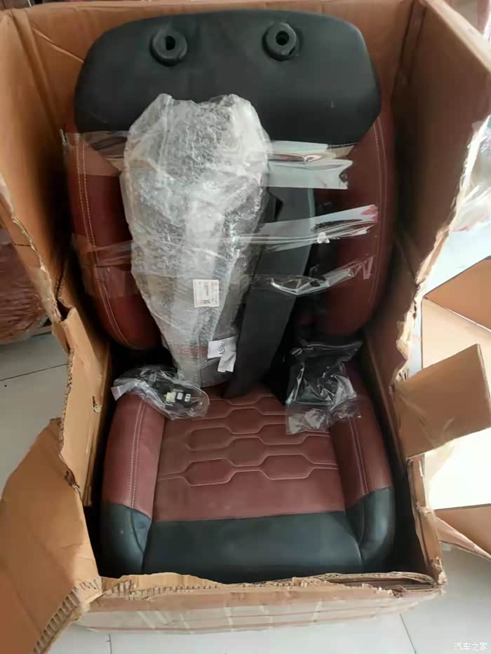

一次偶然的机会,发现闲鱼有卖副驾顶配的拆车座椅,只是颜色是棕色的,询问老板,功能是否正常,回答电动正常,然后说配件给全部配齐,价格很美丽,关键是原厂的。于是拍下,等着收货。
几天后,汽配的哥们说座椅到了(物流直接发到汽配了),让我去安装。于是驾车直奔汽配。
拆开包装,除了骨架看着有点旧,没有气囊,最最关键的是,盖板,开关,按键都是配的全新的。

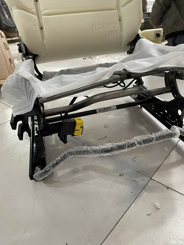

于是开始拆原车的座椅,把皮革和气囊都拆下来,直接移植到顶配座椅上,通电测试,居然发现是8项电动调节,而且还带腰托,意外收获。只是按摩和加热用不成,需要控制盒,当场又联系闲鱼,180元购买了一个原装按摩加热控制盒(后来才发现装完控制盒按摩还是不能用,需要原厂的线束,于是又160元订做了原厂线束,然后发现还是不能用,居然还得刷隐藏)。

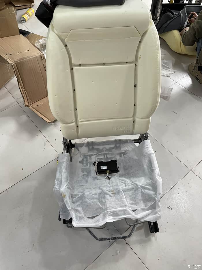

商家发过来的顶配座椅

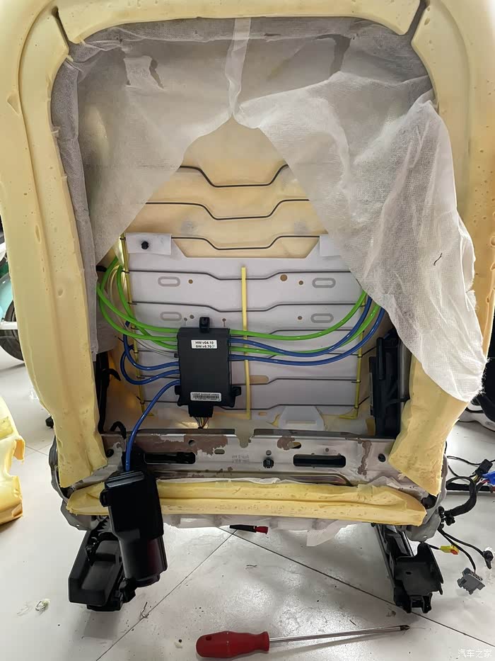

顶配气动按摩

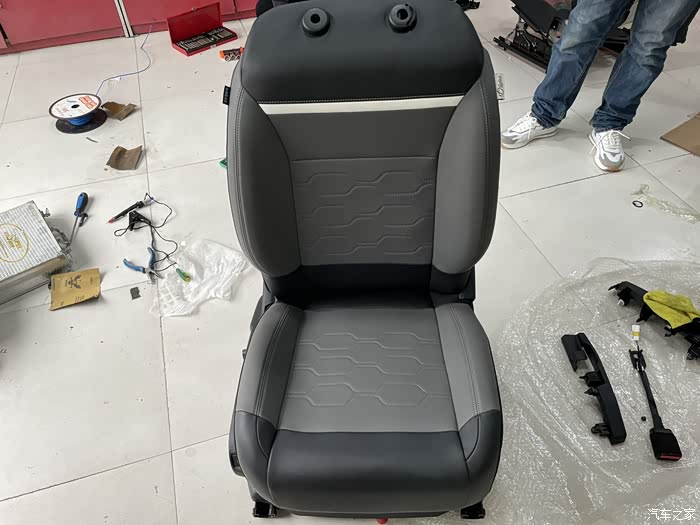

副驾原车座椅

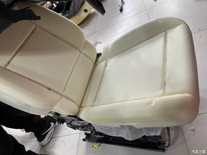

副驾原车骨架
副驾原车座椅

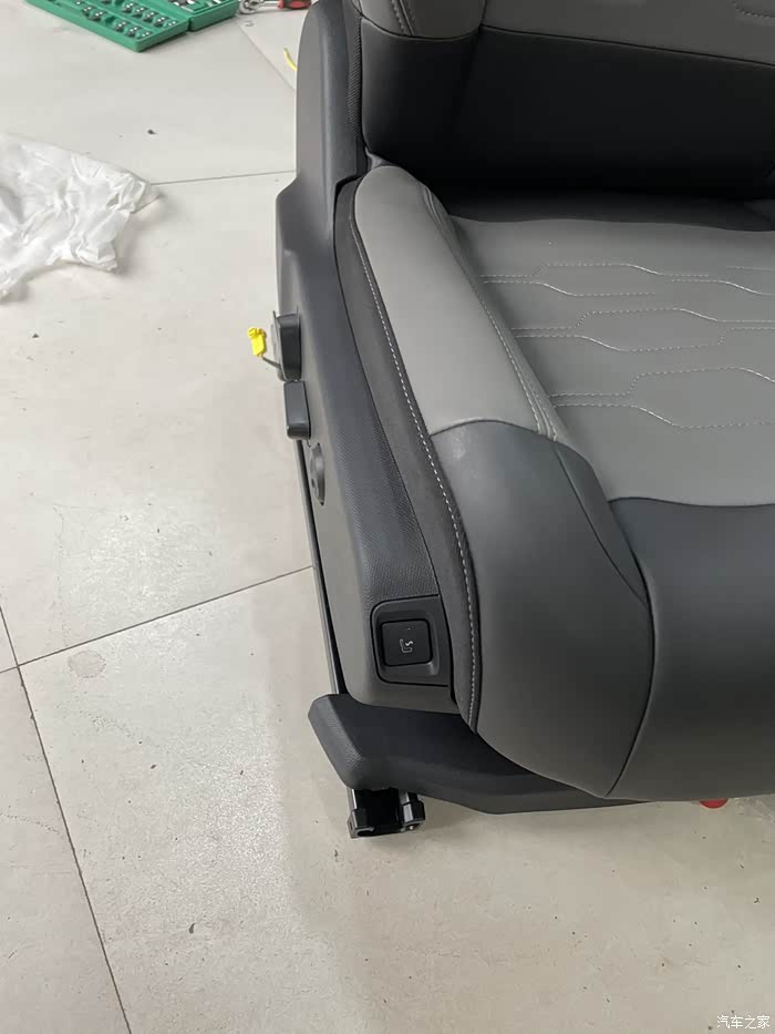

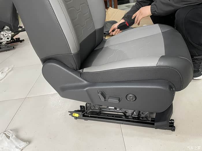

更换完的座椅
电动调节 腰托

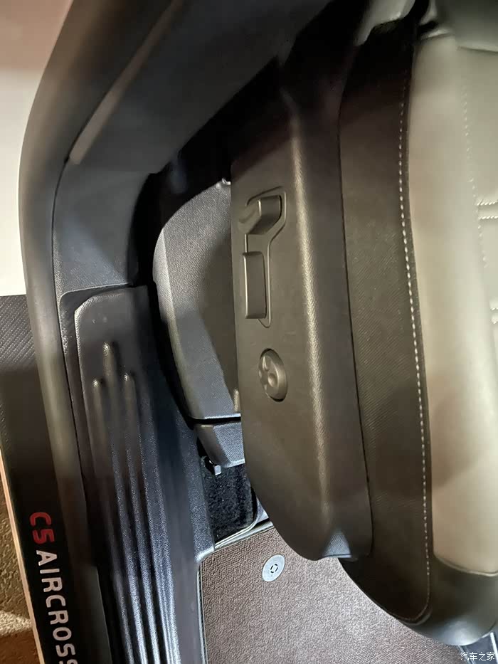

品相还不错
装车后的样子
