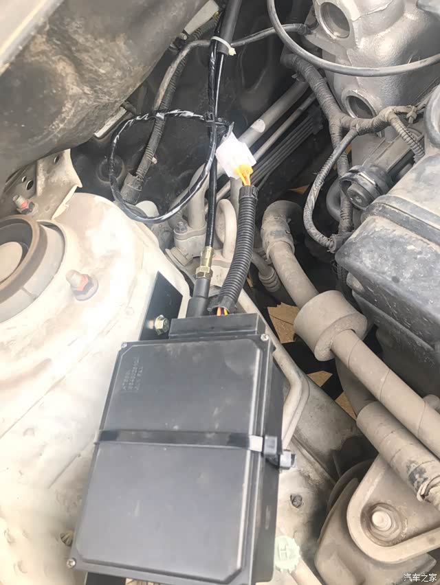

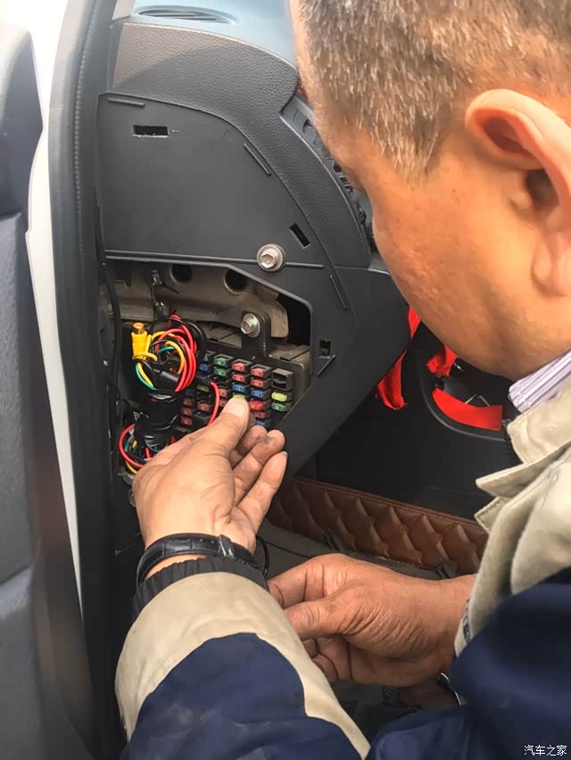

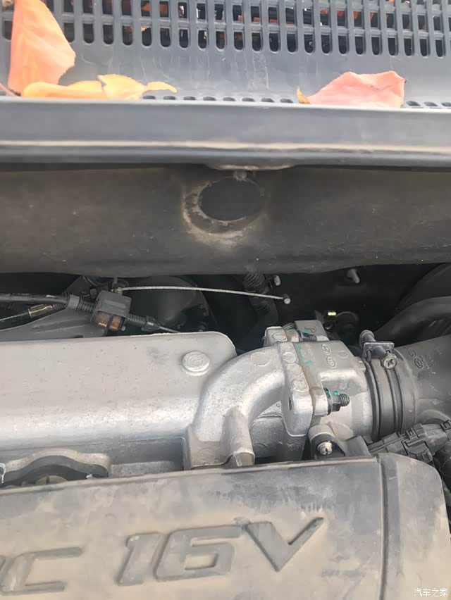

10点抵达目的地,当地天气挺好,风和日丽,冷暖适宜。电话联系之后,曹师傅应约而至,一看就是专业技师,50岁左右的样子,工作服整齐干净,装车材料工具早已准备就绪,立马开工,轻车熟路。然而好事多磨,装车过程中发现油门拉线配错了,有点短,无奈又驾车到厂里重新配线,一个小时后大功告成。接下来就是上三环路试车,期间重新调整了脉冲感应和油门拉线力度,12点半试车结束。

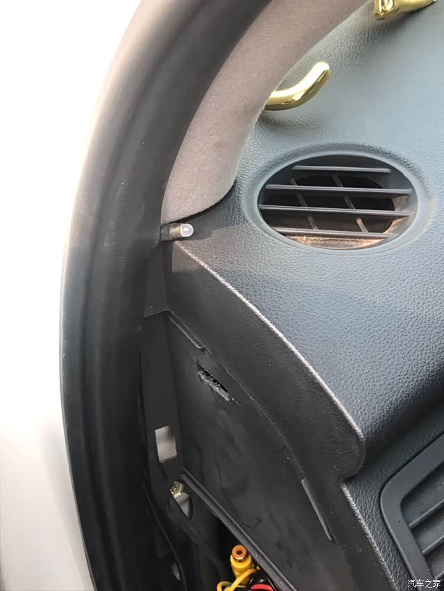

最后说下试用感受。控制器简单易学,点火直接进入待机状态,指示灯红灯亮(产品升级,取消了原先的开关机设定),脚踩油门加油至预定码数,下拨控制器定速,指示灯绿灯亮,行驶过程中3秒间隔闪烁,超车加速直接上拨控制器,速度会保持在当前车速,需要减速时下拨,踩刹车和离合都会马上取消定速,指示灯变为红色。返程一路高速基本全程使用,定速比较准确,上下坡路会有一两公里的误差,在进入隧道或者限速行驶的路段能够轻松保持定速状态,车速稳定,避免脚踏油门不稳,车速不好控制的窘境,同时,匀速驾驶一定会对节油有所改善。目前唯一不良感受就是踩刹车取消定速以后,轻踩油门会有生涩感,需要加大力度深踩一脚才会恢复正常提速,不知道是否是由于两套油门拉线系统来回切换造成的,待与曹师傅沟通后补充。

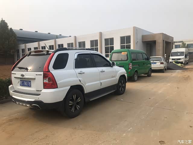

曹师傅开工

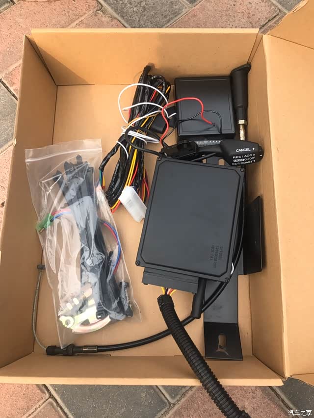

设备全套

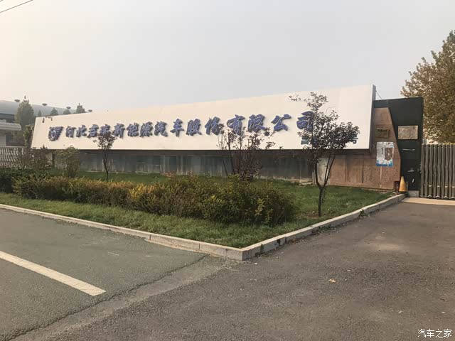

君悦厂家

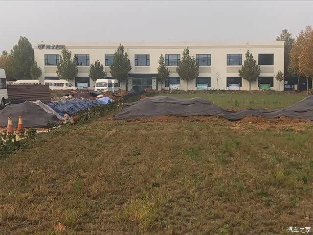

研发基地

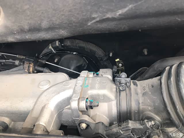

拉线短了

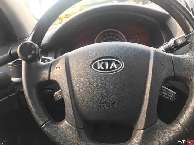

方向盘控制器安装
原装孔位
这下对称了
双拉线
