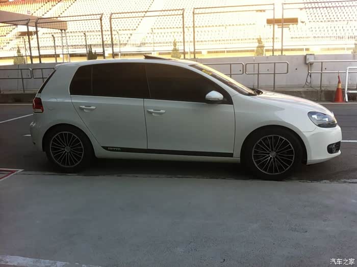

高尔夫mk6也是当时的神车,不过我自己觉得没有雨燕好玩。

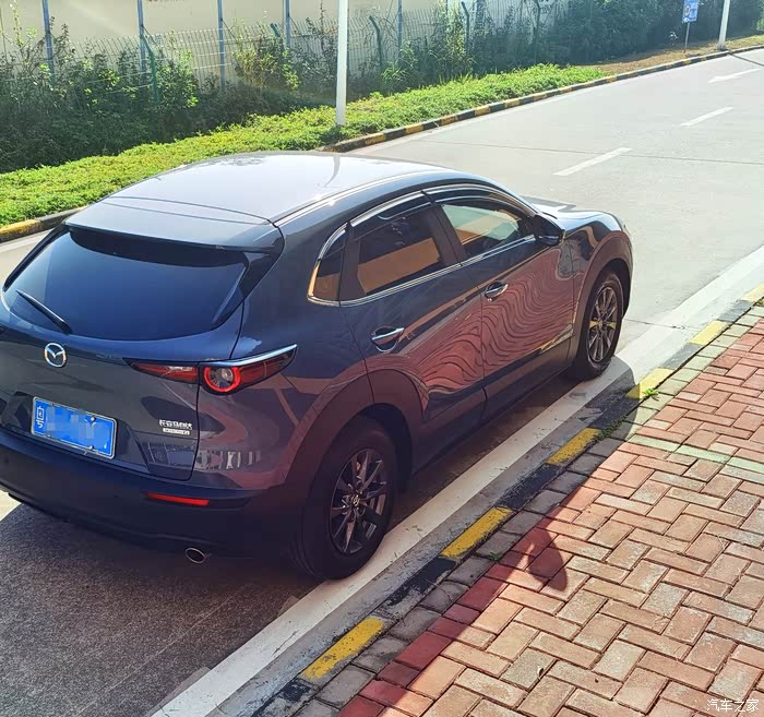

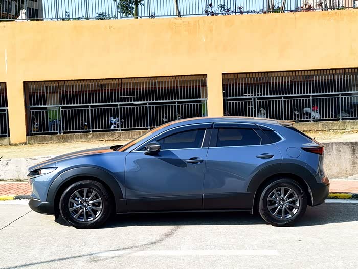

魂动设计果然名不虚传,无论在哪个角度去看都是赏心悦目。
这个车我怎么看都是台两厢车的味道,也难怪官方定义为跑旅
线条圆润饱满,满满的肌肉感
光影效果带来的漆面线条变化,相信这车会很耐看
拥有和后驱车一样长的车头

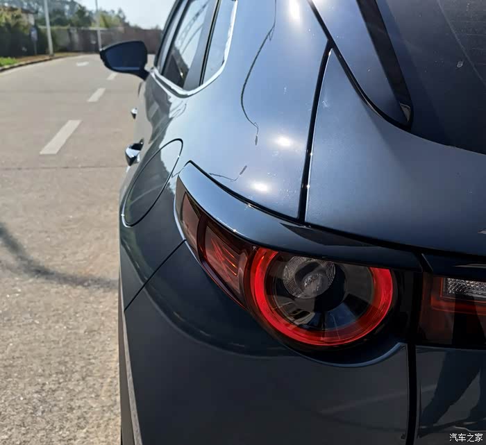

难怪有人叫马拉利,这尾灯挺像的

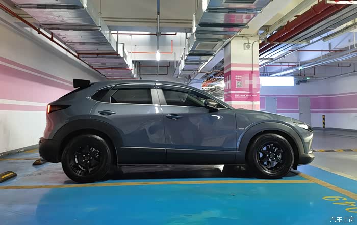

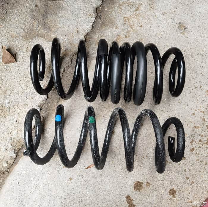

先说一下操控部分,马自达CX30整体操控真的很棒,但是后轮的避震弹簧真的有点不尽人意,灰常生硬,行程又长,重刹车的时候整个屁股会抬起来非常高,所以我先改的就是避震,开始想换的是日本TEIM绞牙套装,但是这个很考究改装师父的调教水平,综合考虑了决定换一套艾巴赫的短弹簧,既能达到车身降低,又改善了过弯的倾侧。更有惊喜的是这弹簧软硬适中,日常行驶舒服,激烈驾驶支撑性强,因为这个弹簧的设计是前段软,中后段硬的结构(渐进式)。改完之后前轮约三指,后轮四指。别看这一点,整个感觉都不一样了
原装艾巴赫街道版短弹簧,质量杠杠的
蓝红点的是原厂后弹簧,这品质差距有点大。

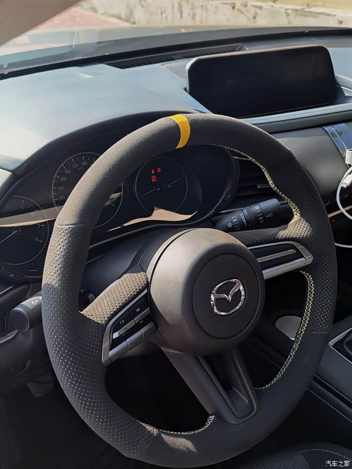

方向盘,我为什么把它列为操控部分呢,因为他给你的感觉是最密切,每一次的驾使和过弯第一个就是它传达你的意图。反毛皮的我强烈推荐,冬天不冷,握感舒服,还有激烈驾驶手容易出汗打方向盘不容易打滑。
当你一坐进驾驶舱里,手握方向盘,跑车的感觉马上出来了

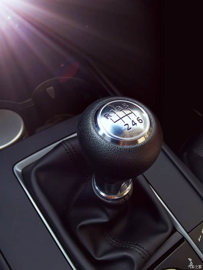

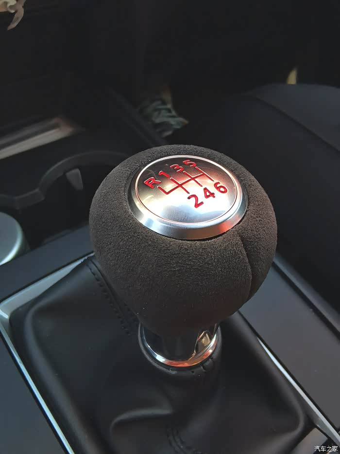

同样是反毛皮的排挡头,手感超级棒。这玩意找了好久。

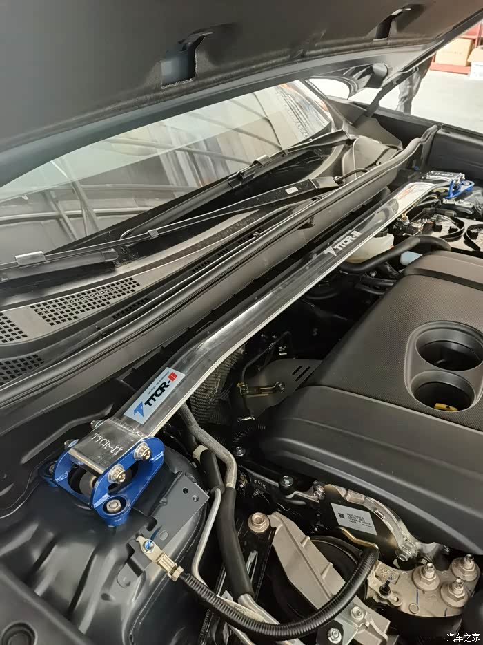

加装了一条顶吧(平衡杆),提升一下车身刚性,如果不是非常激烈驾驶的话,也没什么用处,只是为了打开机盖的时候看起来有内涵一点而已。

我自己的驾驶模式把轮毂、轮胎和刹车皮、刹车油、钢喉换了就足够了,为了省点钱。还有大尺寸的轮毂轮胎重量会影响加速能力以及制动力,所以轮毂只换了和原厂一样16寸的先用,后面确是不够用再换17或者18的。
其实制动力直接影响的因素很多,如车重、轮胎、刹车皮、刹车油、钢喉、制动泵、卡钳、碟、。当这些都优化升级完了还没达到你预期的效果那就要换更大的轮毂来适配上面更大规格和性能的部件。(真正性能跑车的轮毂都很大不仅仅是为了帅)所以理性改装能为你省下来很多的💰。

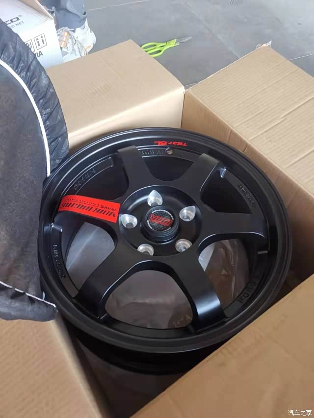

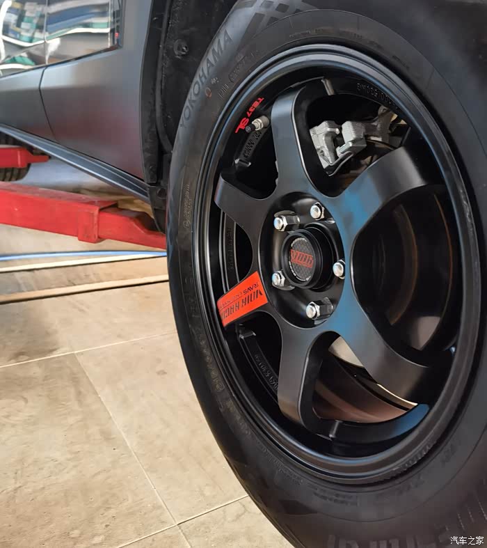

日系车非常经典的款式,国产天丞出品,整体质量可以,重量只有6.2KG。
上车的效果还是蛮不错的,红色标签回头就撕了
轮胎我选了好久,可惜米其林的PS4没有合适的规格,所以选了性价比蛮高的优科豪马V551,尺寸升级了225 60 R16的。(215 65 R16原厂)胎面宽了,扁平率低了,对操控和制动能力提升会挺大。

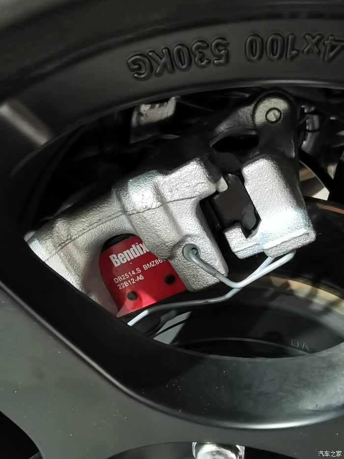

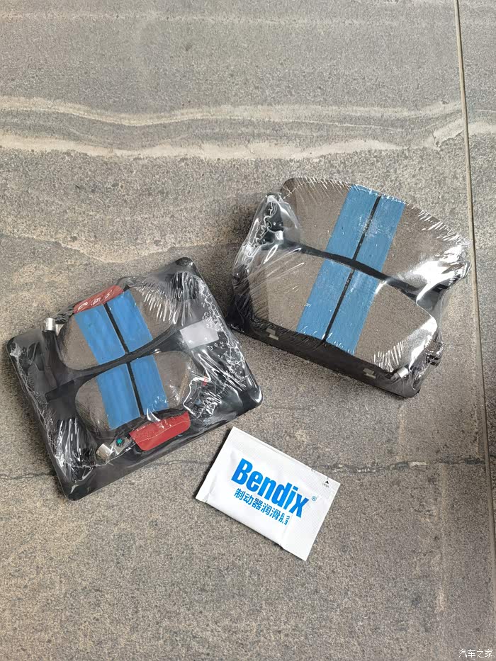

由于疫情原因,快递延误。刹车皮让我等了好久。所以作业一直推迟到现在才能继续。CX30车型比较新然后又小众,几个常用的改装品牌刹车皮还没出来,后面选了奔德士的蓝精灵,带钛金涂层,即装即走不用磨合。

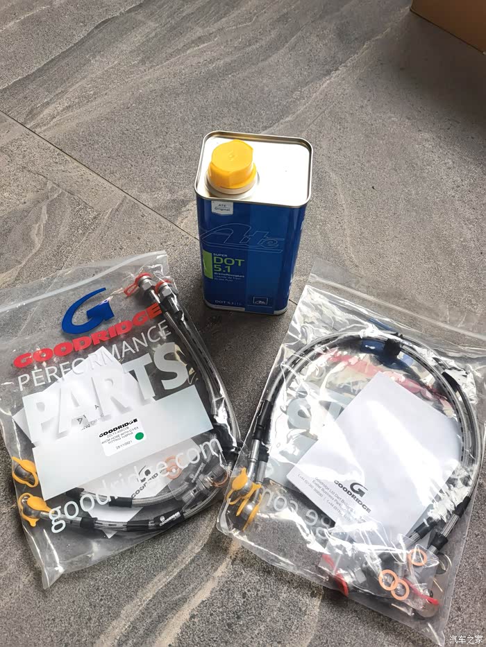

英国GD钢喉,前后各一对,还送了两瓶ATe的刹车油。
相比原厂的刹车,升级了这些部件后脚感明显提升了,制动力也强了不少,比较线性,重刹车很有信心。

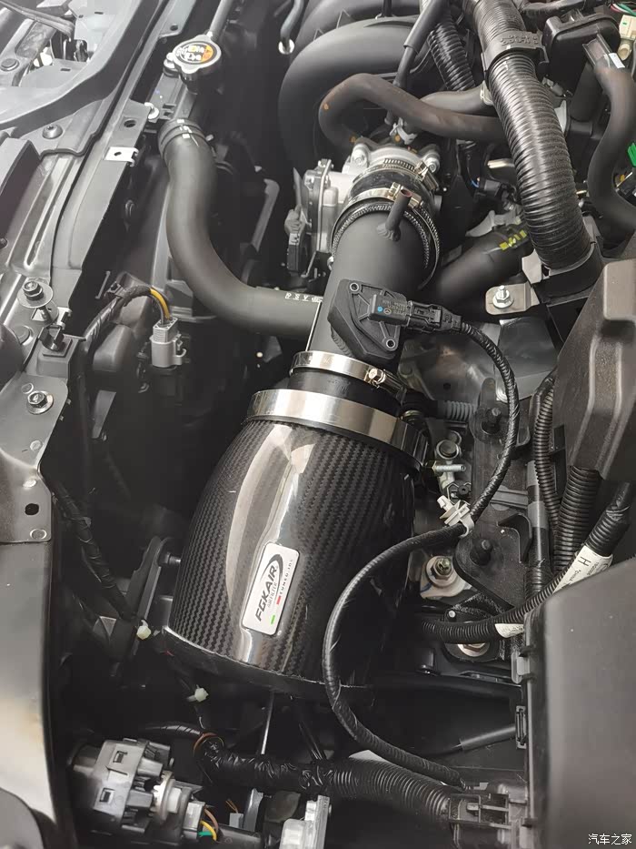

接下来的是动力改装部分,我先说一下这种进气套件,在理论上是可以提升动力的,但是得看你的使用场景和驾驶习惯。我个人用了以后的感觉是不太理想的(毕竟不是天天激情驾驶),管径大而短,进气口也大,进气温度高,负压低,低转速行驶扭矩损失比较大,油耗也高。所以装了几天就拆下来了。
冬菇头进气套件

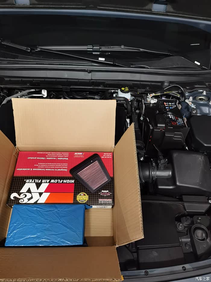

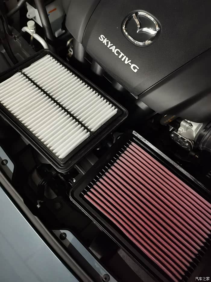

相反进气滤网我是比较推荐的,低转速进气负压没问题,高转速进气比较通畅,动力的改善也是有的。
KN的进气滤网
左边白色的是原厂,右边的是KN空气滤网,清洗后可以循环使用

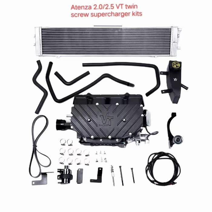

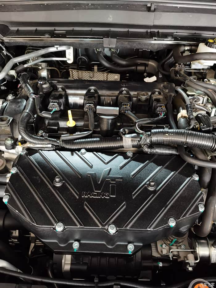

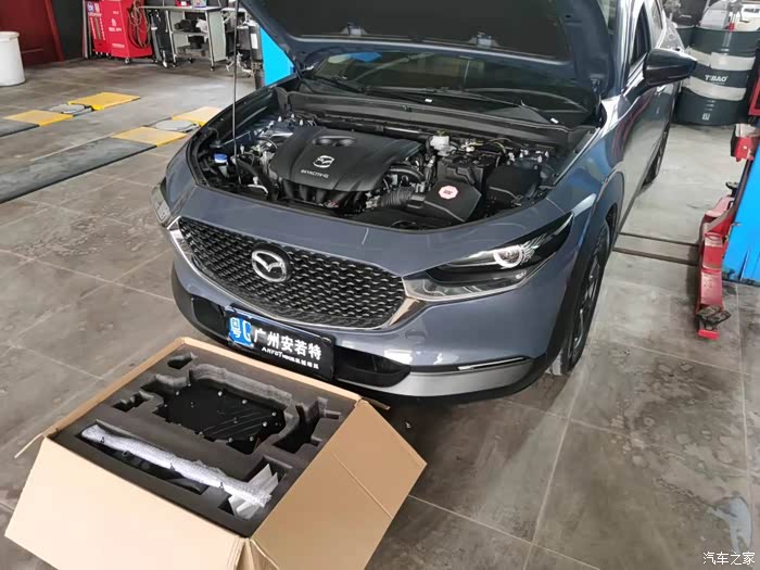

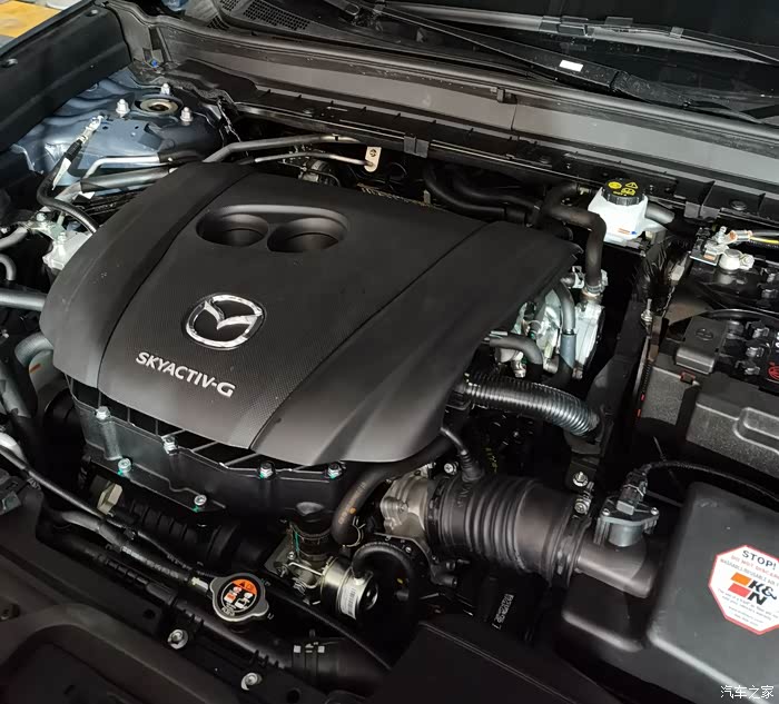

重头戏来了,也是本次标题的核心,机械增压套件(VT双涡杆机械增压)。相对于涡轮增压来比,我更喜欢机械增压的线性动力提升,因为它是随发动机转速工作同步提升的,结构部件简单而且稳定,没有涡轮增压套件那么多的小问题,不知道现在改善了没有。
全家福(增压本体和进气歧管一体化、冷却水壶、中冷、泄压阀,涨紧轮以及一些支架配件)
包装开箱非常规整,清点了一下数量齐全。

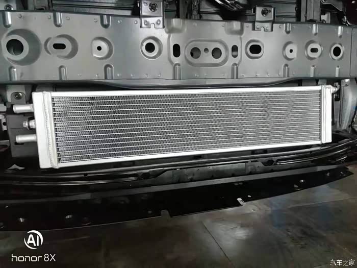

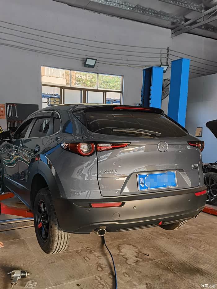

拆保险杠开搞,结果小插曲来了,发现中冷和冷却水壶位置居然不对。其实也难怪,CX30上机械增压就算不是全球首台,也算国内首台了,本想着CX30和昂克赛拉同平台产品,车头和发动机舱特别的像,结果还是有很大的差别,安装只能暂停了。但是我还是要给安若特公司一个大大的赞
,发现不对立马测量数据发回公司沟通解决,我给了他们15天的时间做好,结果第三天就说做好寄出来了,这效率以及服务态度真的是超级棒,难能可贵啊。
改好之后的水箱,安装位置完美。
VT双涡杆机械增压本体,做工真的是比我以前雨燕的机械增压好太多了。
装好之后我不说你们能看出来吗?
前后花了3小时左右搞定,基本无损安装,就是拆了原厂的进气歧管和下中网两边的导风口,这些都是必须的。如果觉得下水箱太明显也可以像我这样淘一个下中网,好看很多。

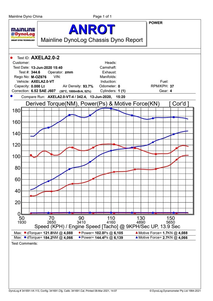

厂家马力机之前做的2.0AT昂克赛拉的马力图(轮上马力),提升了40%,理论上我的MT还多10%以上,毕竟手动挡波箱传动效率是最高的。升级后轮上马力约160匹,扭矩200牛米,换算一下就是超200匹了
目前用了大概半个月,发动机怠速没抖动,没故障码,没异常情况,一切正常,油耗比原来多0.1。我的驾驶习惯一般在2000转巡航,3000转以上换挡,感觉动力提升还是很明显的,提速快了很多,0-100没拿仪器测过,但是开起来加速的感觉和我另一台车差不多(奔驰C260)。

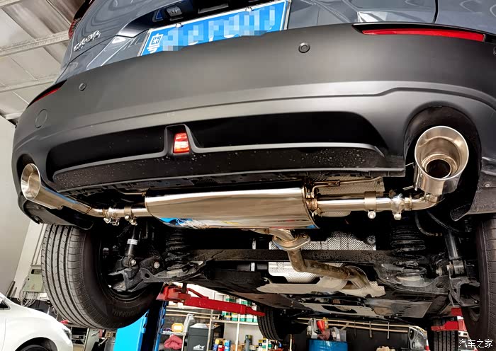

为了日常驾驶踩油门更有感觉(这大概算是内燃机最后的倔强)换了条RES的尾段M鼓,声音属于低调类型的,我不喜欢炸街,咱玩车也要树立文明,这样才能更好的玩耍,更好的发扬改装文化。

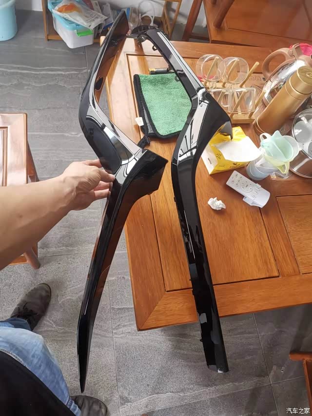

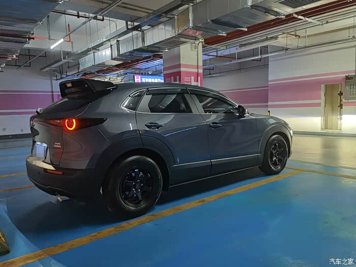

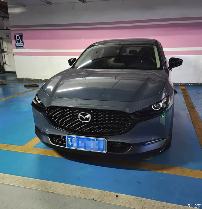

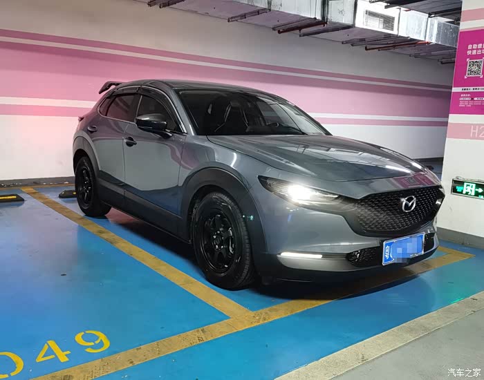

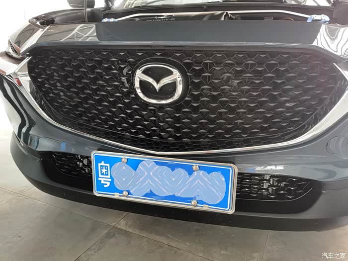

外观部分改装的不多,CX30原来的魂动设计就挺好,所以我自己觉得适当做一些黑化处理就可以了,像黑色轮毂、黑色尾翼、碳纤维款的后视镜盖。还有黑色的前中网饰条没找到质量好的,之前在某宝买回来的都退了,所以我决定买一对原厂的回来自己改黑色烤漆。
把电镀银色涂层打磨掉重新喷亮光黑漆,效果还可以
这黑色装饰条真的花了很多心思,配起来绝了,感谢启航汽车的师傅们
