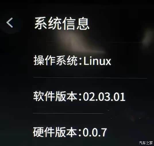

看到论坛有人发瑞虎7 2016款/2017款 车载主机的升级包,系统版本升级到 02.03.01

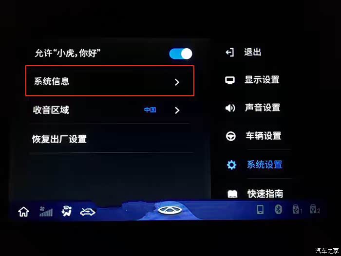

具体车机版本可以通过进入 系统设置-系统信息 中查看
点击查看版本信息
显示的当前版本

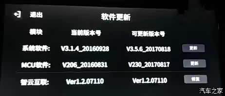

以下是更新操作步骤
更新方法很简单,准备一个FAT32格式的U盘,不用太大2G就行了。然后到下面这个下载地址把压缩包下载下来。
下载地址:https://pan.baidu.com/s/1sloNuSP

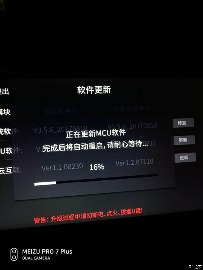

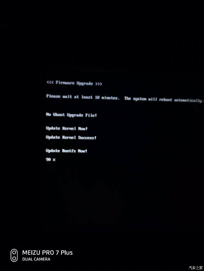

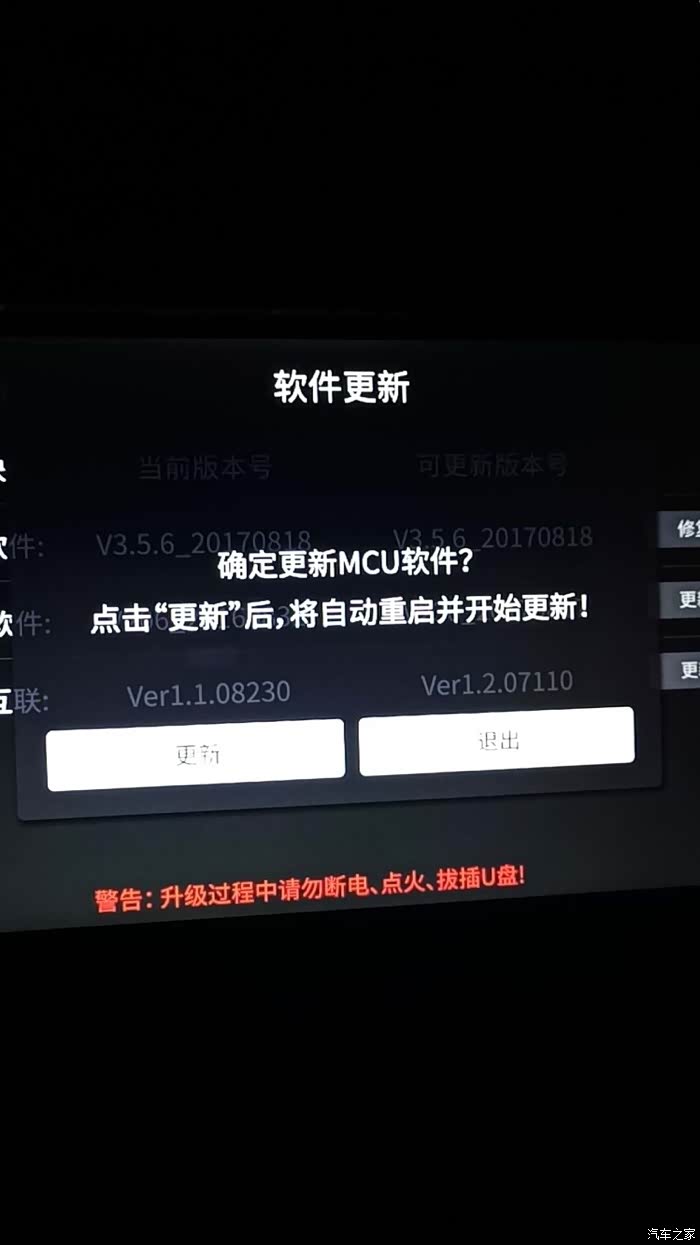

下载完成后把压缩包内的 upgrade.bin 和 update-t15文件夹 整个放在U盘根目录(不要放任何文件夹里面),原来插在车上面的其它USB设备全部拔掉后,

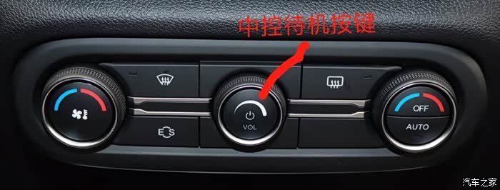

把U盘插入车载USB口(切记不要用手扶箱的),通电,点火(其实点不点火都行),稍等就会提示发现升级文件,问是否升级,点是即可。 倒数10个数后,点 是 。所有升级完成后,拔出U盘,长按POWER键重启设备(不知道哪个是POWER键?音量旋钮控制键上有个电源标志的键。下图中的中控待机按键。
按下按钮,可以关闭中控多媒体。

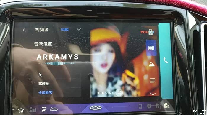

音效提升比较明显,可以试试。
关于升级后声音变小的,音效设置,选择驾驶员,然后把响度打开,有惊喜。

那么怎么知道我的车机能不能升这个包呢?很简单,按上面方法,将升级U盘放入车内USB上,开机,等几秒
(1)能发现升级包,就表示可以用,发现不了,表示不能用。
(2)发现升级包了,点进去,看看版本号有没增加,有增加,就可以升,没变化就不用升。
