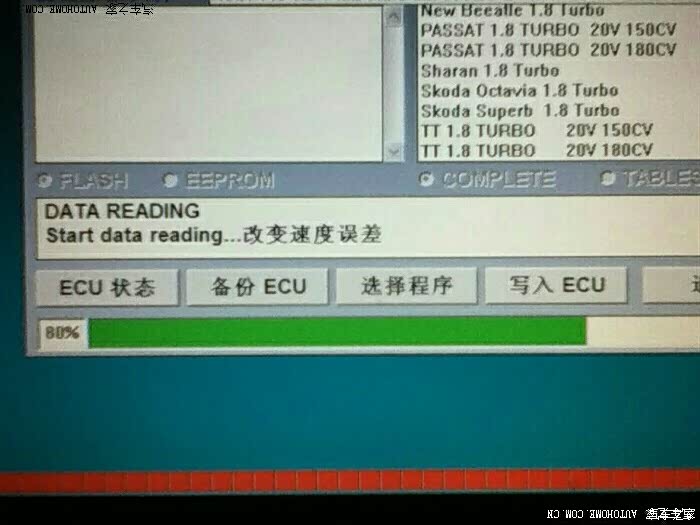

很多坛友说安装了1260线,不能读取发动机电脑程式。通常都是出现下面图片。出现改变速度误差的提示,就进行不下去。无论重新安装多少次。都是一样的结果。很多坛友反映是线不行,换线解决问题。但是,我一直说,是驱动安装不正确。建议重新安装。但是,还是很多坛友重新安装仍然不行。下面说说详细步骤。强调一下,必须保证每一步都按照我的指引做。详细理由下面说。
1.坛友安装驱动后最常遇到的问题,改变速度误差。

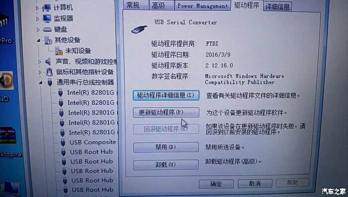

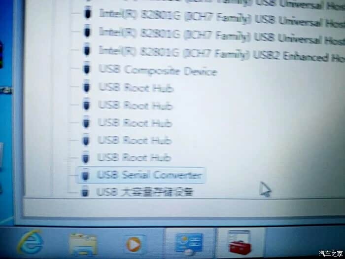

2.详细步骤,很多时候,我们插上线到电脑,电脑就自动安装驱动,上面显示线已经安装好,为usb serial converter。其实是没有安装好。

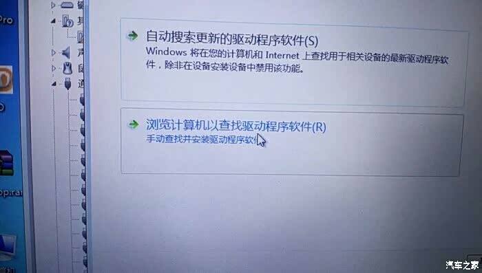

3.按住上面usb serial converter,点击鼠标右键,选择更新驱动。

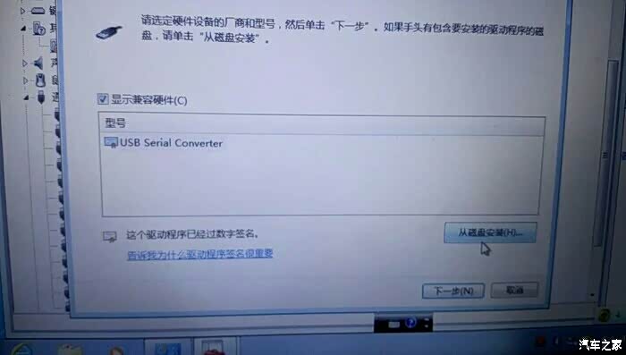

4.选择浏览计算机查找驱动。

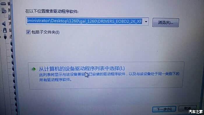

5.很多时候,因为以前安装过,它会自动指向以前的驱动,坛友就以为这样就可以,其实不然。正确是选择从计算机驱动列表选择。

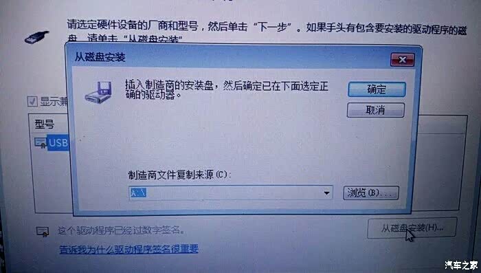

6.看到了,硬件仍然显示usb serial converter。如果直接点击下一步,又是错误的。这样也会安装之前错误的驱动。正确是点击从磁盘选择驱动。
7.出现a盘符号,实际我门电脑多数没有a盘了。我们点击浏览。

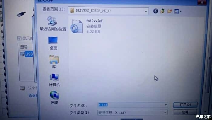

8.指向你的1260线驱动的文件夹 选择上面驱动。

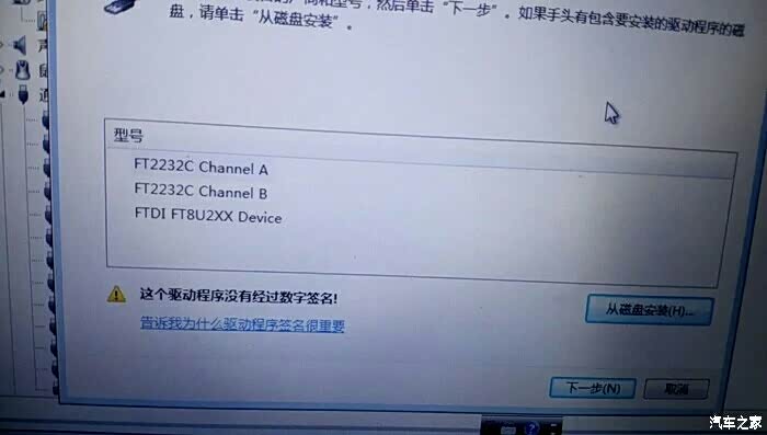

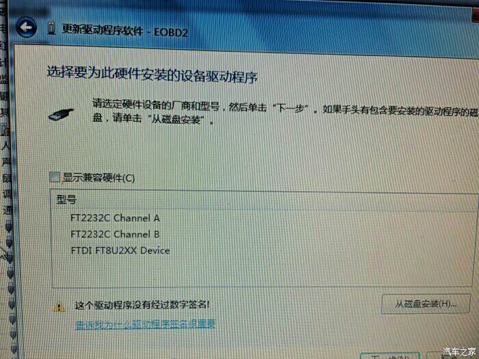

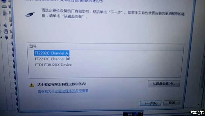

9.如果出现上面三个驱动选择,我们选channel a或b,就可以。不要选另外一个。很多时候另外一个不行,就是开头提及的改变速度误差。但是这个驱动我也试过有些电脑xp系统是可以的。下面再说。

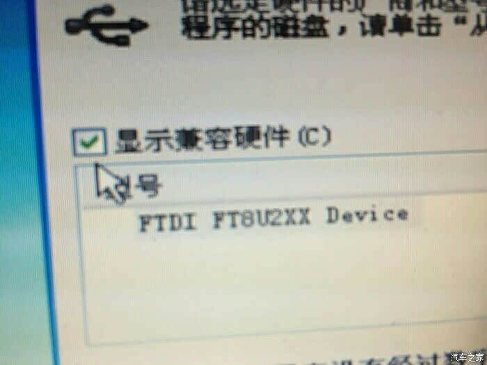

10.刚才说了,如果选择驱动时出现三个可选,就选a或b。但是,当选择驱动时,最多机会出现是上面那个,只有ft8u2xx。这时,你要去掉上面选择勾,显示兼容硬件。
11.当你去掉勾时。就会出现三个选择了。
12.当然是选择a或b。

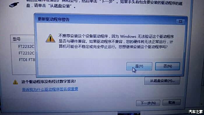

13.说你选择的驱动不兼容你的电脑系统。选择是就行。

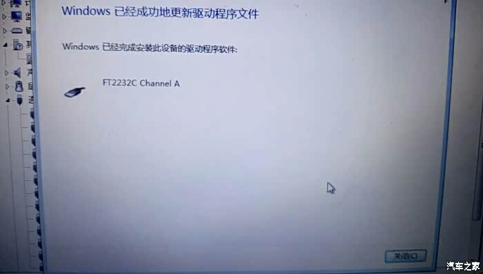

14.成功安装。
