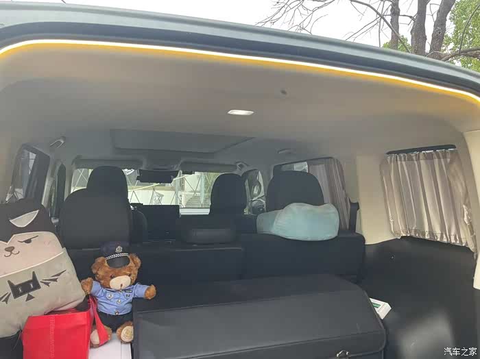

猛龙后备箱就一个小灯感觉照亮度不是很够用,于是有了想安装增加后备箱灯带的想法,看介绍是无损插头安装,安装起来也很简单,灯带为LED的有暖光黄跟冷白光两种颜色可以选择,灯带长度有半包跟全包两种,区别就是后备箱一个半圈一个正圈的区别,个人感觉半包的就很够用,于是果断下单暖黄光半包款。

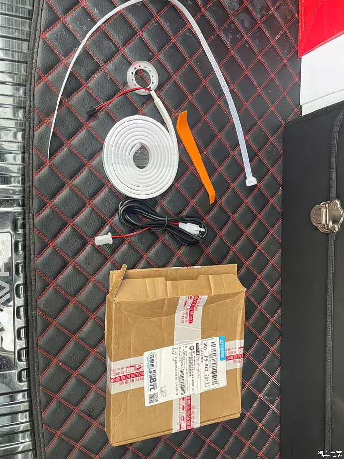

灯带到货后打开里面包含了LED灯带,带插头的连接线,穿线以及小翘板,胶带,看连接线的插头都是无损对接插头,不用担心线路问题,收到货没问题后开始安装。

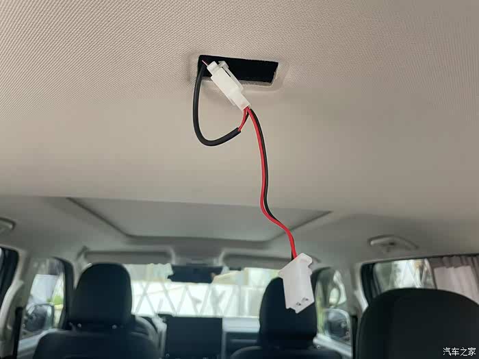

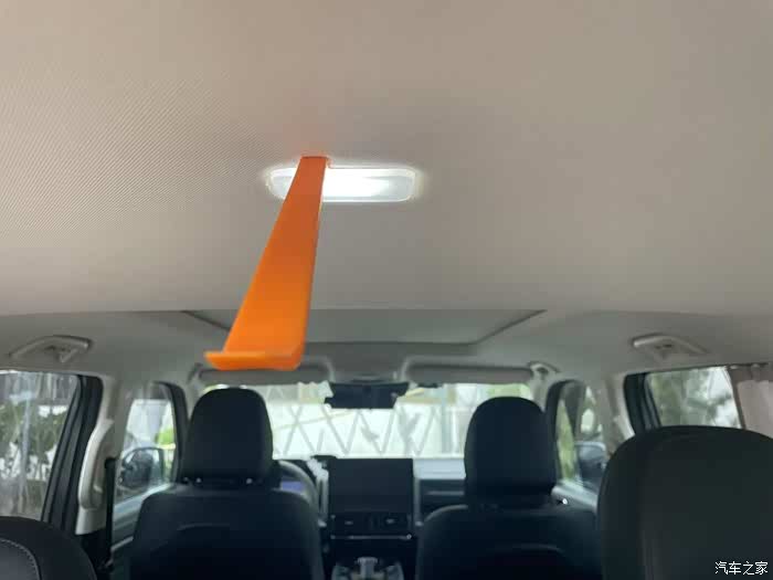

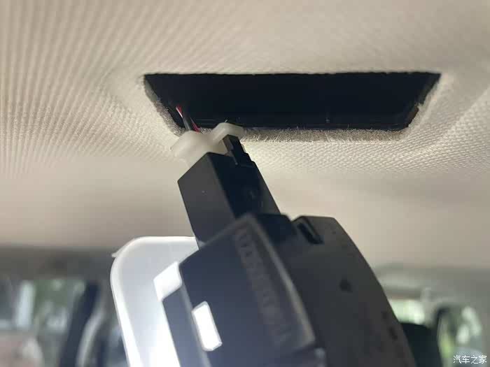

首先用翘板从侧面把原车的小灯撬开,把原车灯扣下来,扣小灯的时候按住小灯的结构件往下一顶就下来了,然后拿带插头的连接线,对插原车灯的线束,然后在另一个插头对接灯带试一试车灯跟灯带亮不亮,开关尾门是不是联动,如果没有问题,拆下开始从车顶穿线过去,把连接线用胶带固定穿线工具一端,然后从另一端拉进去就是,再把连接线顺着尾门胶条找到合适的位置固定好,连接LED灯带,把灯带塞进尾门胶条里面,把原车灯固定好,这样后备箱灯带就安装完成了,跟原车灯一样与尾门联动,亮度还是不错的。自己动手还是有小成就感的,自己的爱车越来越好。
