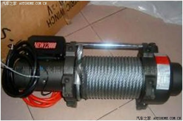

购入的绞盘。

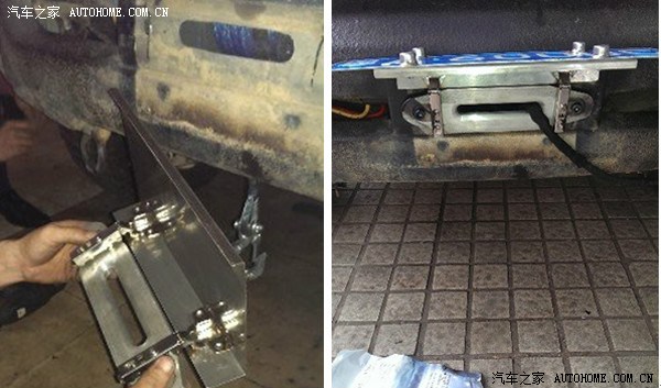

在前杠上切割扣子,要比铝合金导绳口稍微大点,以防磨坏绳子。
带阻尼的牌照架,不用绞盘时拉下来,很是低调。
