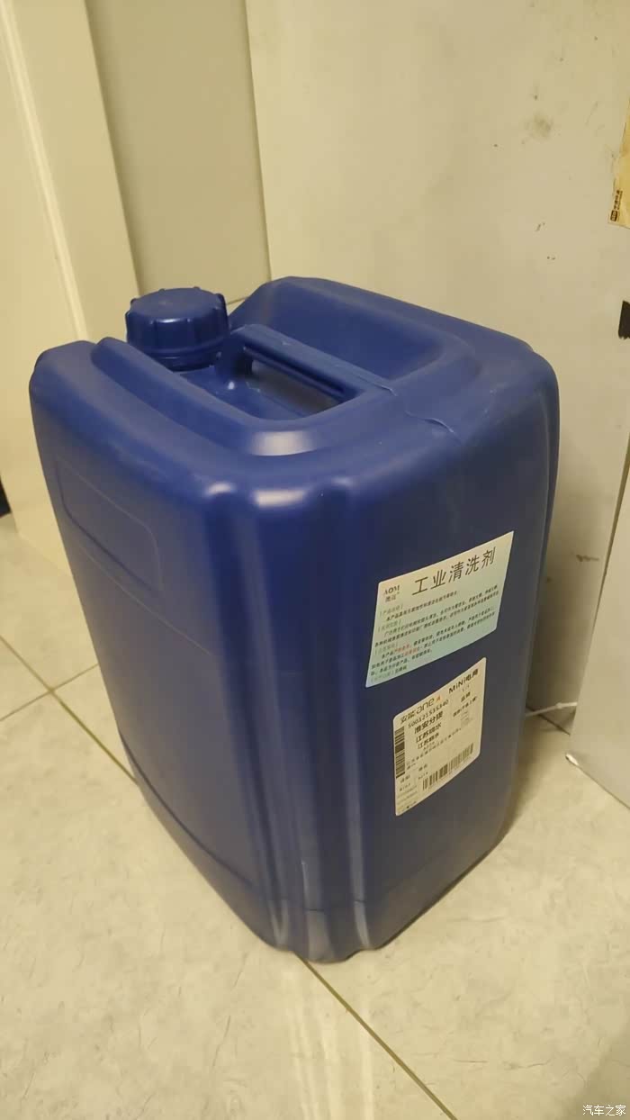

我这辆09年的福克斯已经有些年头了,之前也曾尝试过使用车小将这类甲醇为主要成分的燃料,当时由于甲醇和汽油的比例还不算太高,所以没发现什么问题。前几天,我出于对抗一下两桶油的考虑,决定尝试使用甲醇作为燃料,于是从网上购买了一大桶25升的甲醇,价格相当实惠,大概4块钱一升,总共花了100块钱.

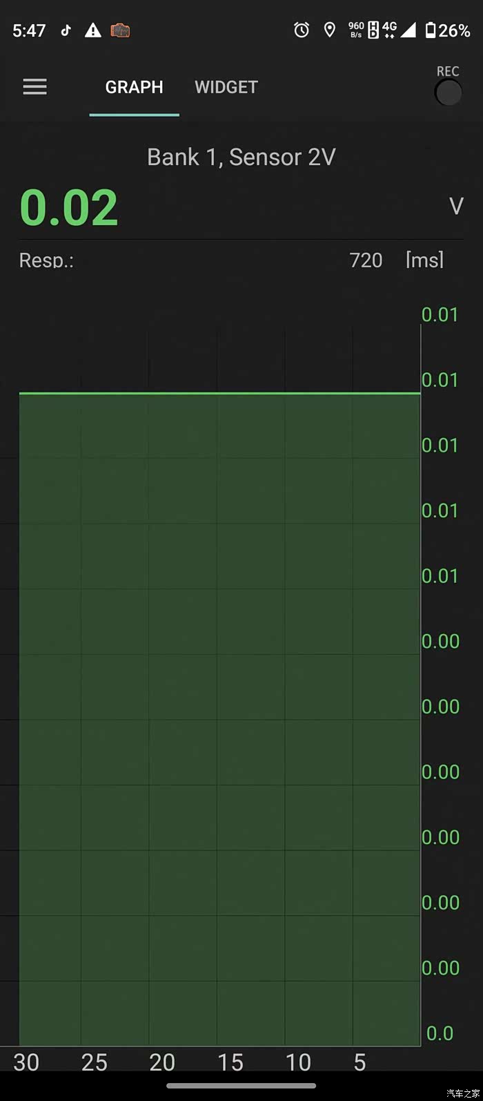

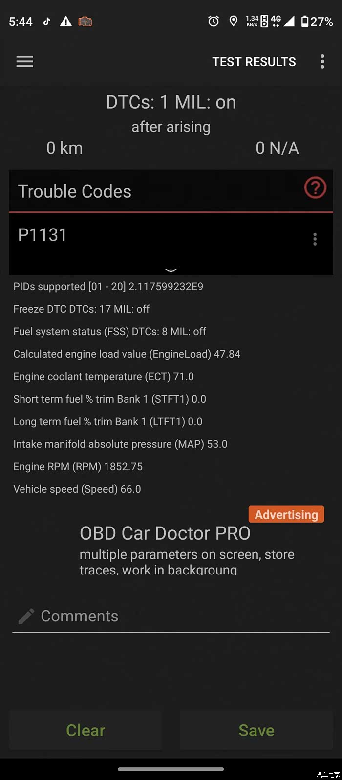

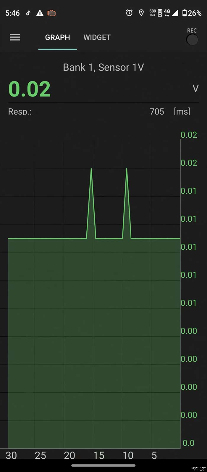

到家我使用OBD进行了检查,发现报告了P0400废气循环阀故障和P1311氧传感器故障。在断电并重新通电后,P0400故障消失,但P1311故障依旧存在。而且我发现前后氧传感器均无电压跳动,拆下前氧传感器通电后,它也不再自动加热,这说明其内部电路已经烧断了。因此,我判断前后氧传感器都在本次甲醇测试中烧坏了。但具体的原因我尚未确定,尽管我考虑了许多可能性,但似乎都无法完全解释这一问题。
当时路上的时候报p1311故障
前氧挂了, 电压没有什么变化
后氧也挂了.

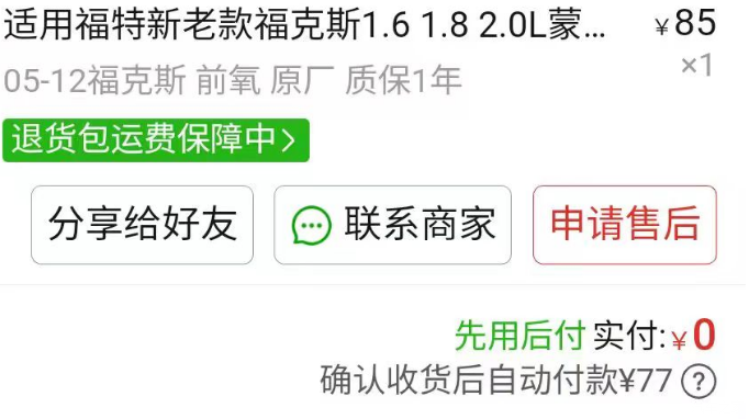

也许因为这辆车已经不值多少钱了,我就毫无顾忌地进行各种尝试和折腾。新的前氧传感器正在路上,等待着被更换,否则这辆车的油耗实在是太高了。值得庆幸的是,老福克斯的配件价格真的很亲民。
