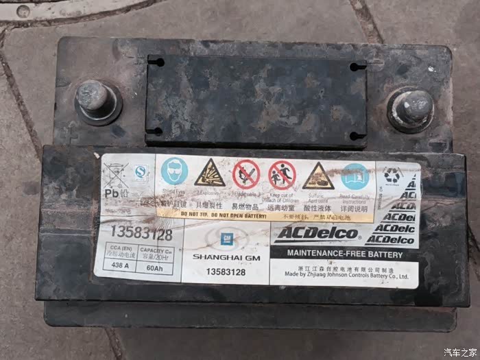

本想换原车的AC德科的电瓶,但网购的话等不及了
原车电瓶容量为60Ah,冷启动电流438A。

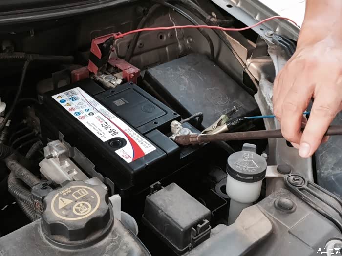

这是新的骆驼电瓶,以旧换新,只要380元,比网上还便宜
容量为60Ah,冷启动电流570A(比原车的438A大)

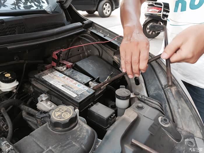

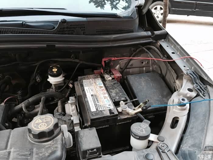

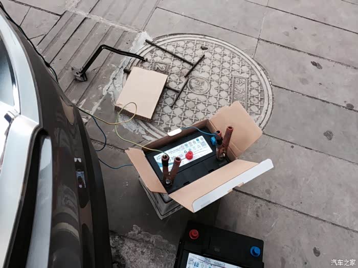

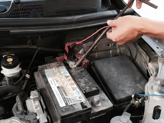

完全断电后行车电脑有显示错误码的可能性,以防万一,另外拿了块电瓶搭线用
这样更换过程中,行车电脑不会断电
先拆掉负极螺丝,这是因为负极搭铁的,整个车架都是负极,先拆正极的话碰到车架就会短路,切记…
再拆正极螺丝
新电瓶装进去,先上正极螺丝
再上负极螺丝,这个顺序也是为了防止短路

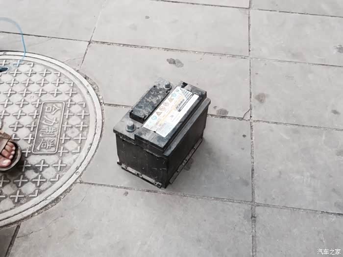

再见了AC德科,陪伴了我三年时光,一直都很稳定

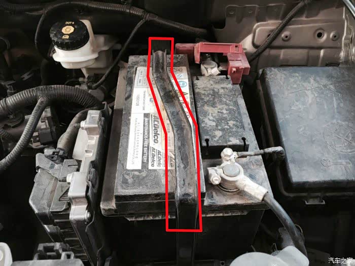

后记:昂科拉可以更换70Ah的电瓶,我之所以没有换70Ah,是因为这个
就是压在电瓶上的这个稳定杆的长度不够,或许不要它也行,但我是处女座,或许网上可以淘到,希望此贴对大家有用。
