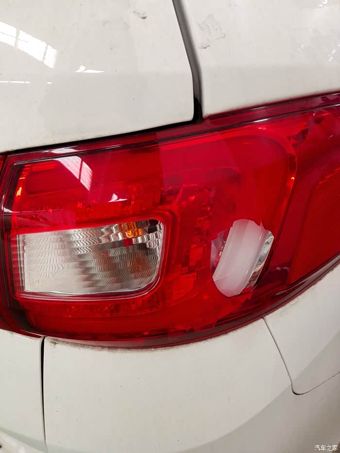

开始之前先来张事故照,尾灯被一新手撞碎了
特写
配件来的挺快,真心不便宜,就一个外侧尾灯就这么多银子

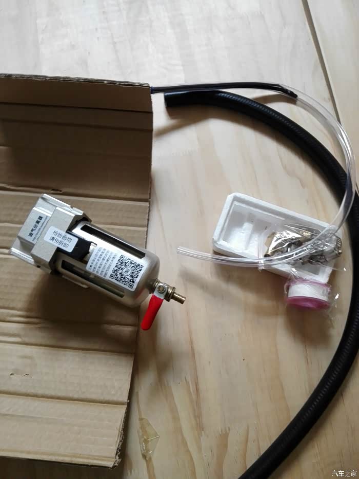

重点来了,透气壶加油管

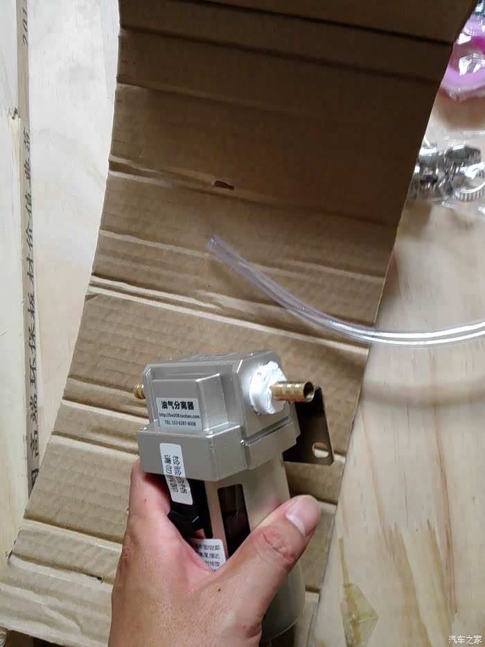

开箱照,透气壶,油管,卡箍,生料带,捆扎带
组装好,多缠点生料带,拧紧,主要是不能漏气

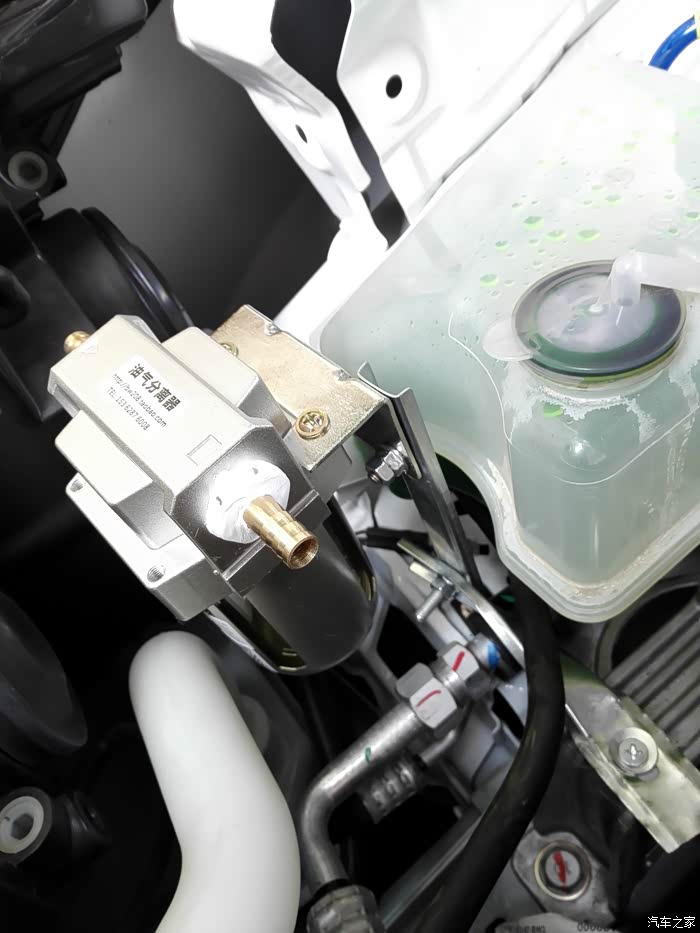

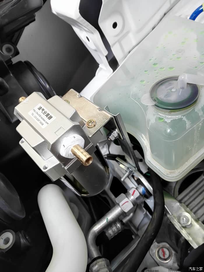

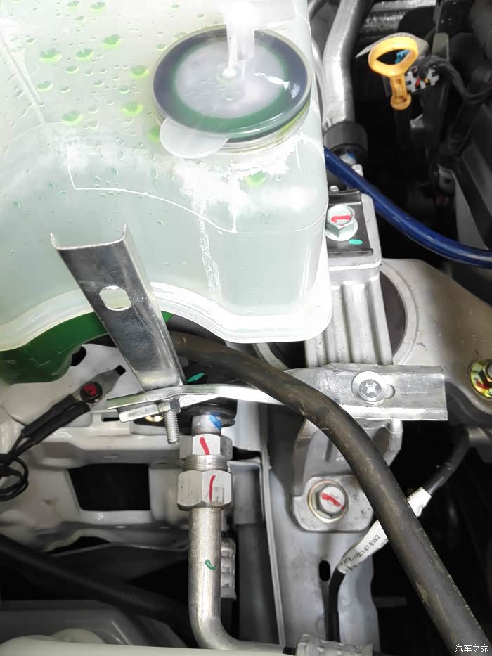

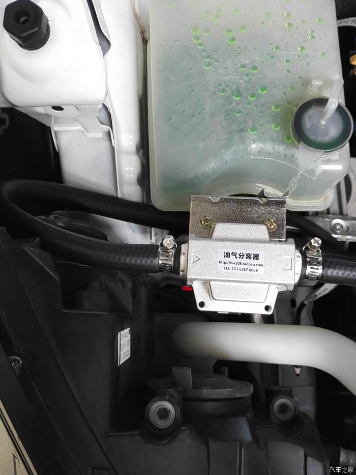

为了找个合适的位置真是费了一番功夫,最后选定这里,位置刚好空间也够,还有螺丝的位置,自己做了一个小支架,还是很结实的
侧面来一张,铁片有点扭曲,强度还可以

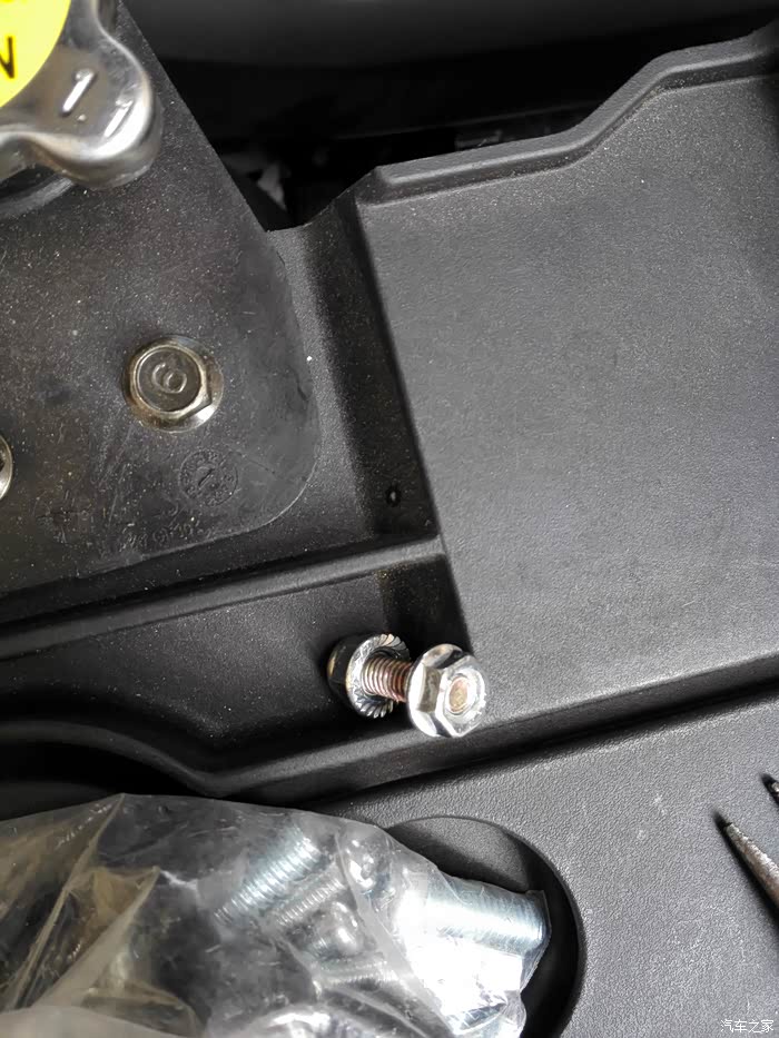

这螺丝拧的很结实

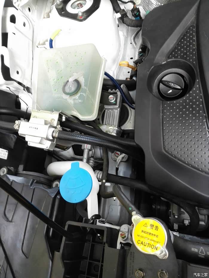

主体固定好,方向要对
位置不错吧,迎风,空间大散热好

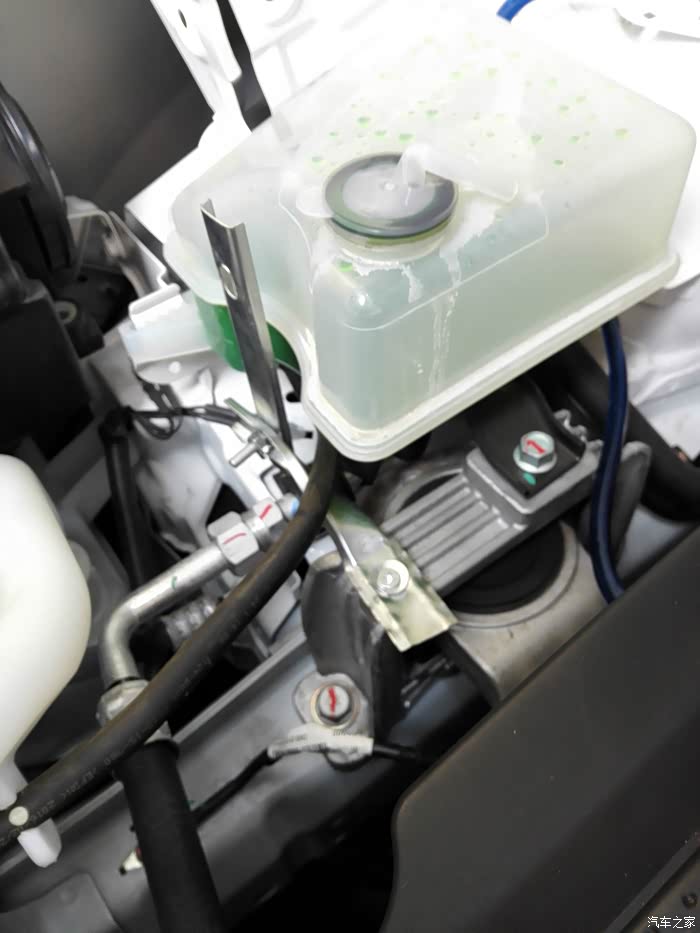

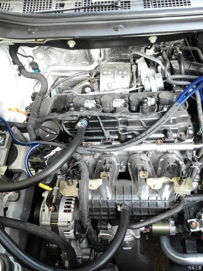

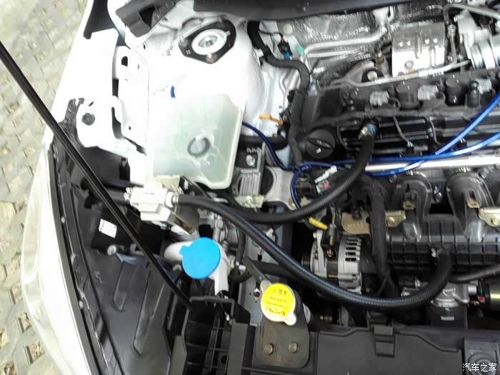

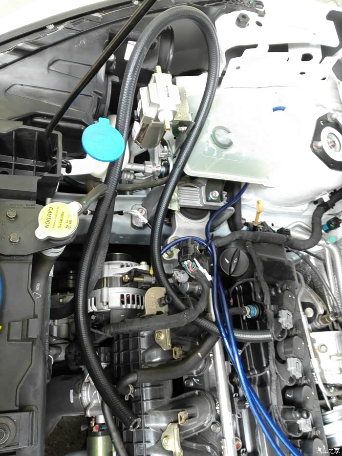

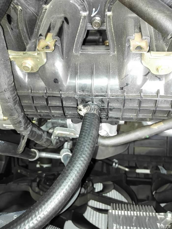

比划一下管子,裁好,因为要盖发动机罩,管子最好多留一点

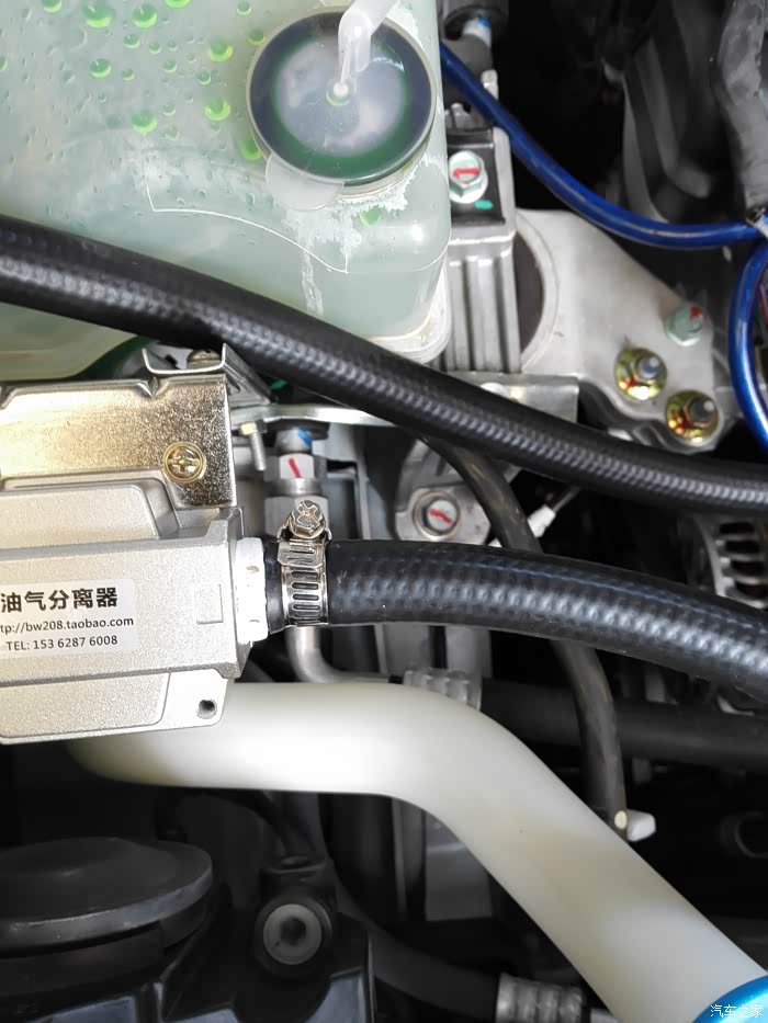

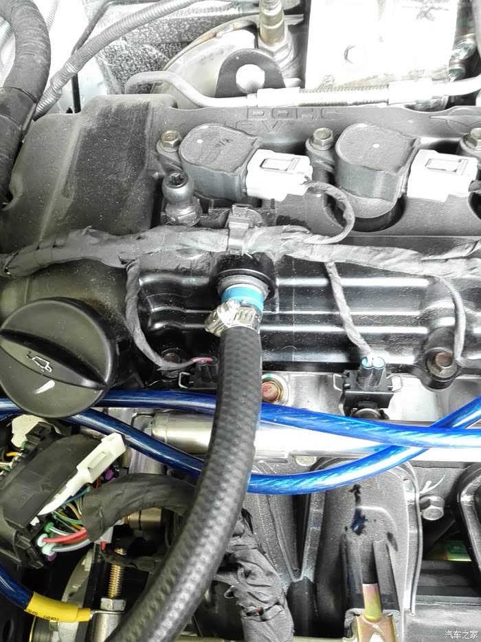

这边连接发动机,一定要拧紧

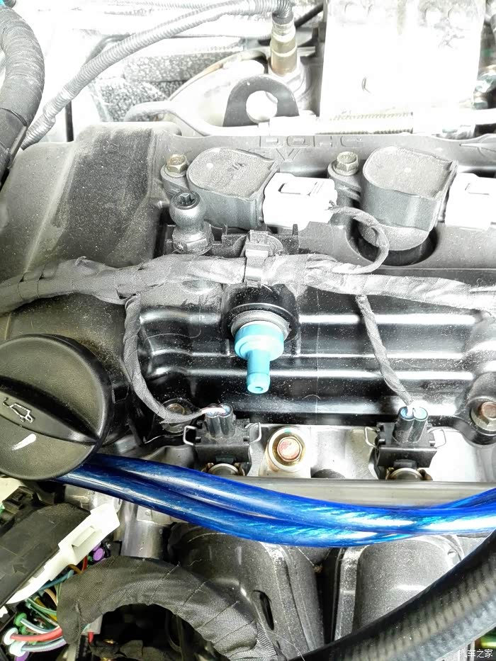

就是这个,拧的时候要小心一点,毕竟是塑料的
补充一点,我买的是10MM的,很宽松,插拔没有任何阻力,估计8MM的也能用,大家可以参考
进气,排气端也链接好

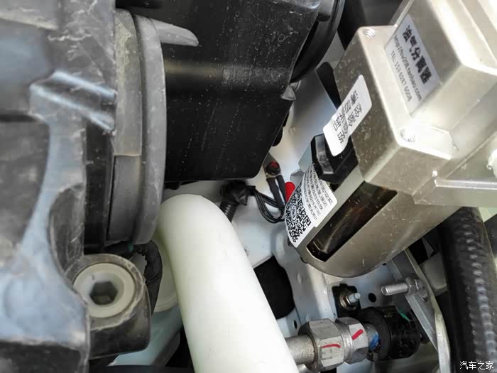

这张看的清楚,这个一定要对,不能搞错
另一端的链接就不说了,拧紧就可以,全貌
特写:蓝色的出来链接透气壶进气端,出口出来连接下面
扣好发动机护板,什么都不影响,稳定性也很好,因为管子留的多一点,盖板不会和管子摩擦

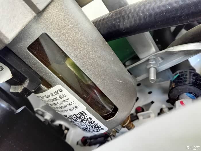

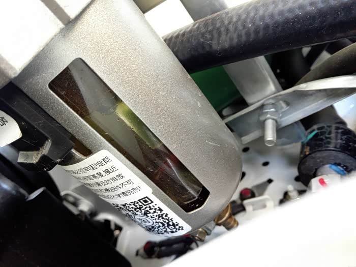

这个是经过三千公里的使用,已经有油滤出来了
仔细看还不少哦
特写,达到目的!
