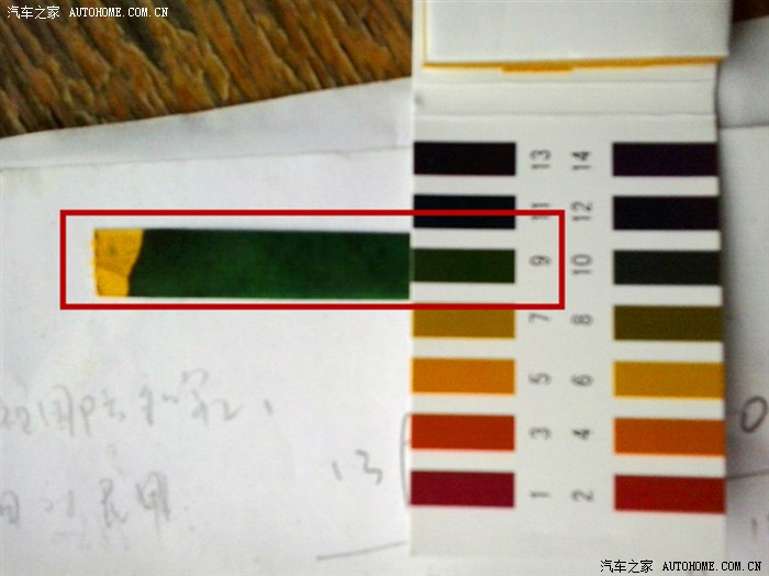

   这两天看很多TX发帖子询问,不知道防冻液什么时候应该换。防冻液都有保质期,到期最好更换。质保期内可以按下面的方法观察防冻液是否失效。我前几天看了一个老前辈的帖子,并跟这位老前辈私聊请教了很多问题。对于更换防冻液的问题是这样的,买一个PH值测试纸,测试一下防冻液的PH值,低于7(防冻液是酸性了,腐蚀水箱)必须更换,等于7要小心了,随时检查,等待更换,高于7放心使用,不用更换。另外冰点检查可以抽出一点放入冰箱冷冻即可。一般冰箱能到-17度的。
    下面是我刚刚换的防冻液的PH值,照的有些虚了,不过不耽误看。
