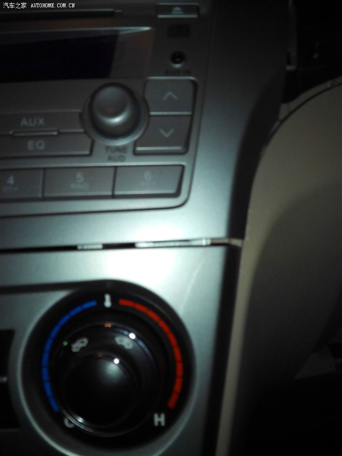

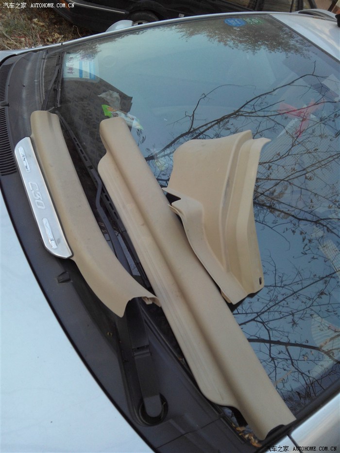

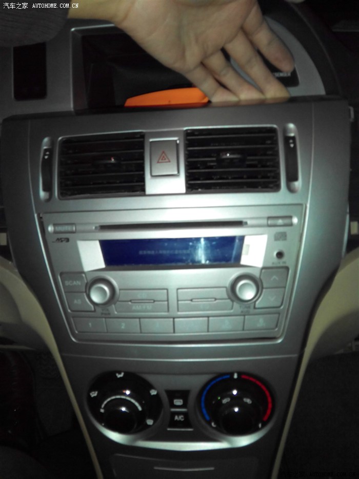

一、先是拆中控右边的装饰板,一共8个卡子,不用担心撬断,这8个受力位置好,反正我一个都没弄断。
撬下来之后,反过来看,就是这个样子。

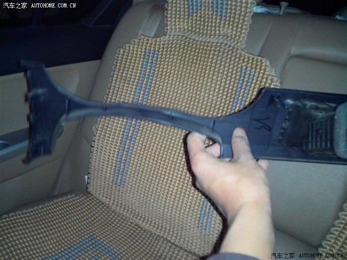

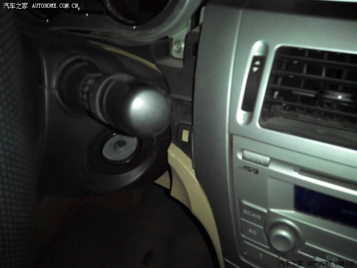

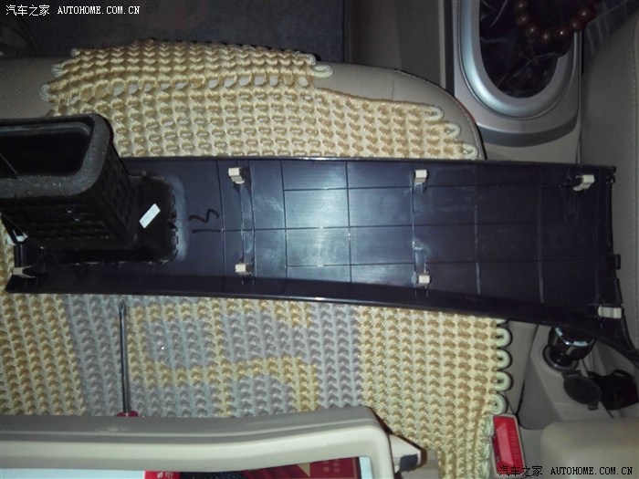

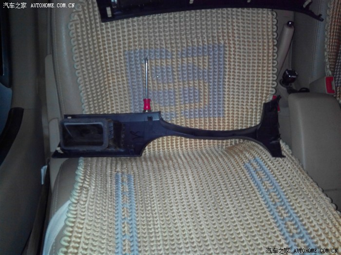

然后是左边的装饰板,一共6个卡子,这里因为要过仪表盘和放线盘,所有卡子受力位置不好,被我弄断3个。
先从左边下手,重点注意方向盘右边的位置。
撬下来以后的样子
装饰板反过来,让大家看清楚卡子的位置,本人玉手暴露。

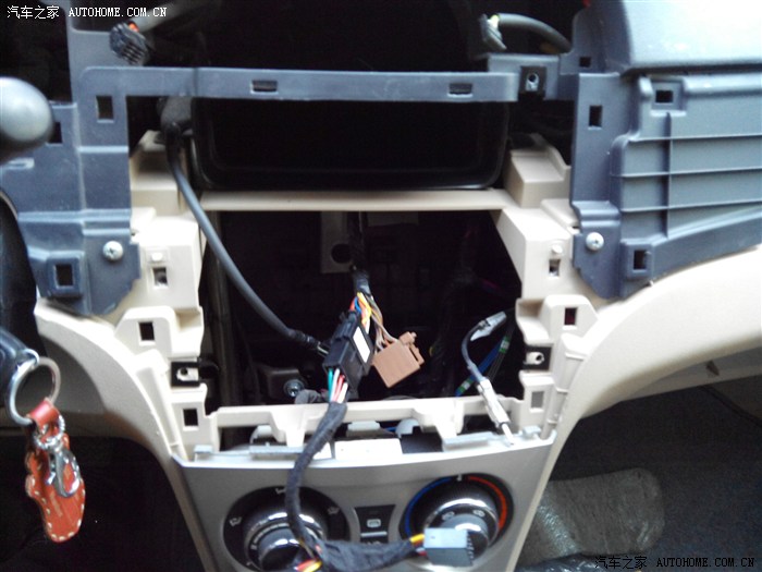

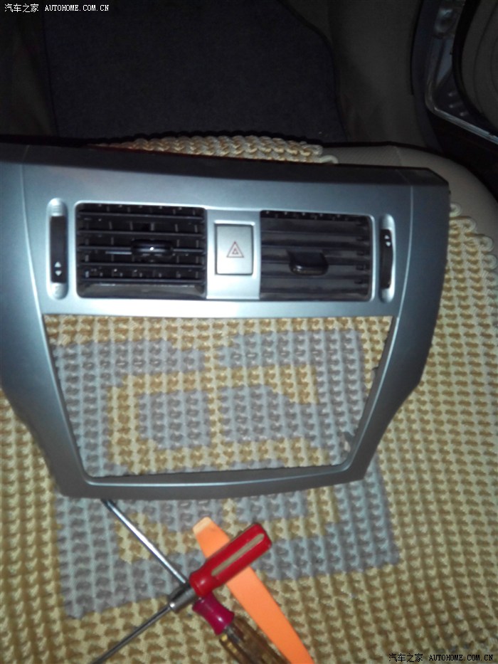

二、左右装饰板都拆下后,该拆中控的外圈壳子了,从右上角入手,卡子是让卖家送的,但是卖家不厚道,只送了这一个,没有给带分叉的撬板,这直接导致我拆后备箱上的盖板,用了自己的剪刀。
接着是右下角

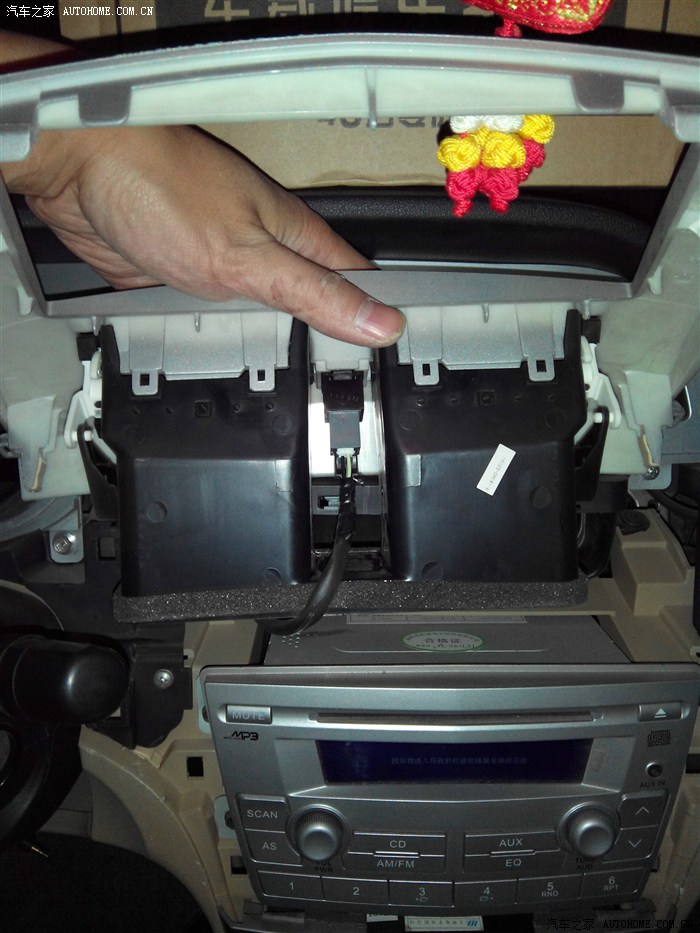

左上角,使劲向上提,向外拽,然后就出来了

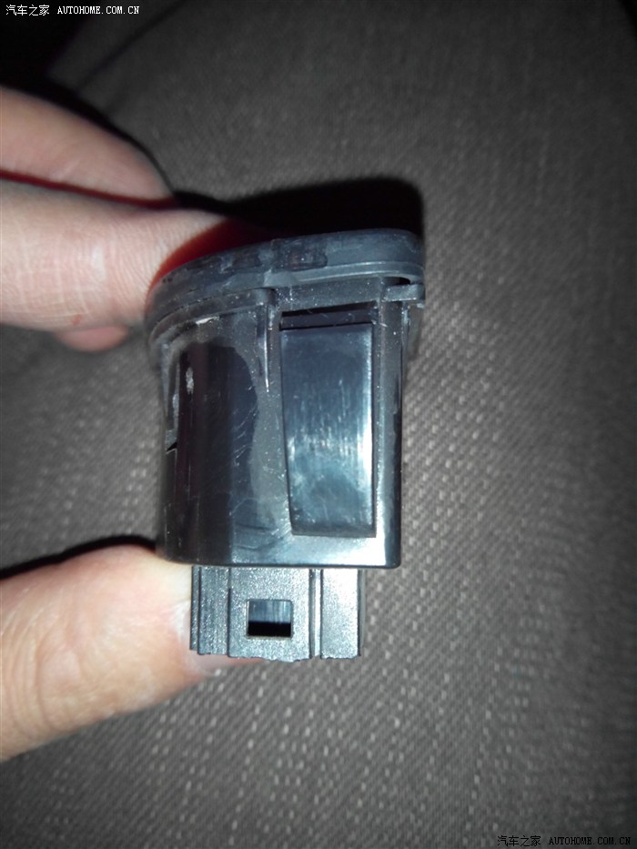

这里面要注意细节,就是双闪灯开关后面还有接线,但是一般不会拽断

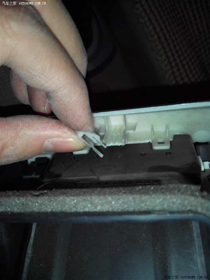

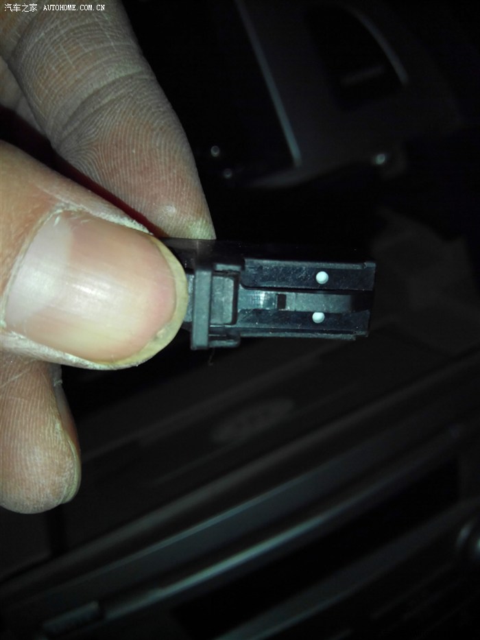

当时这个接头,我死活拽不开,后来想了想,才发现接头上有个卡子,按住再拽,然后后面所有的接口都能顺利拽下了。本人指甲暴露,很饱满吧,还有历经沧桑的指纹,用红米拍的,大晚上的,清晰度就这样了。

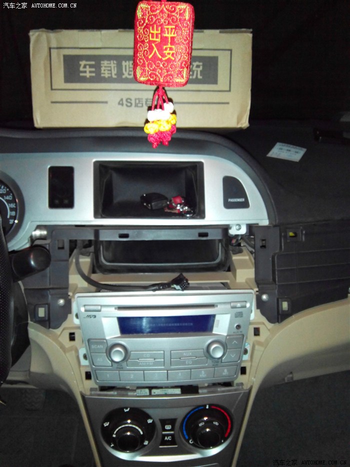

拆下来的中控外圈壳就是这样,不包括空调开关盒下面烟灰缸的外圈壳,这两部分分开的。下面是拆装工具三件套:撬板、一字和十字螺丝刀。
在拆时,要注意有的卡子会直接脱落,把好的还捡起来装上

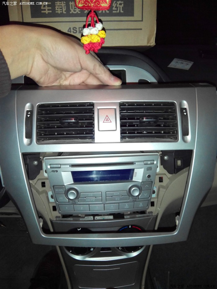

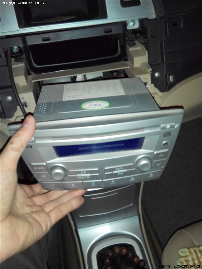

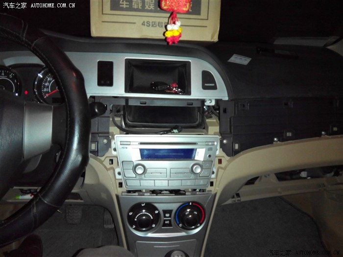

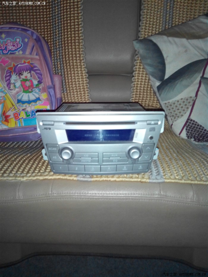

三、第三部就是拆CD机,只有四周四个螺丝固定,用十字螺丝刀可以轻松搞定。
拆掉四个螺丝,向外拉CD

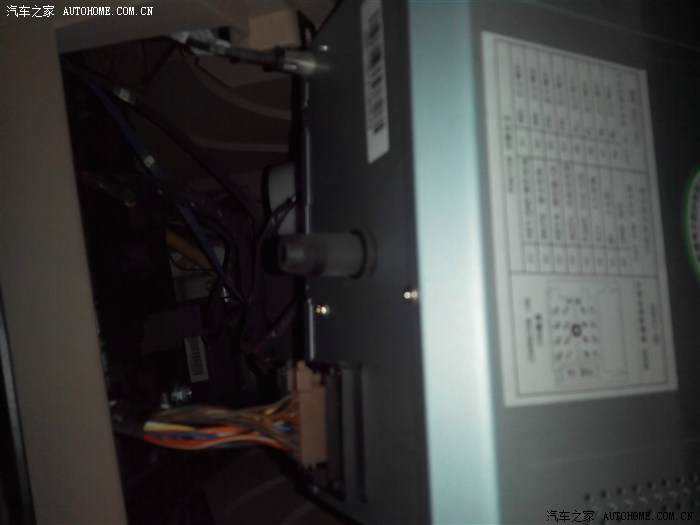

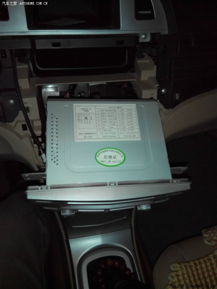

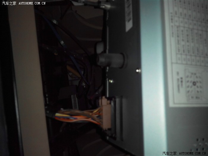

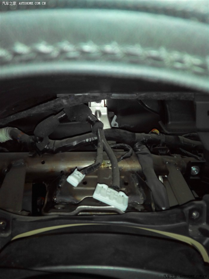

不能全部拉出去,后面有线,一个是CD总线,一个是收音机天线

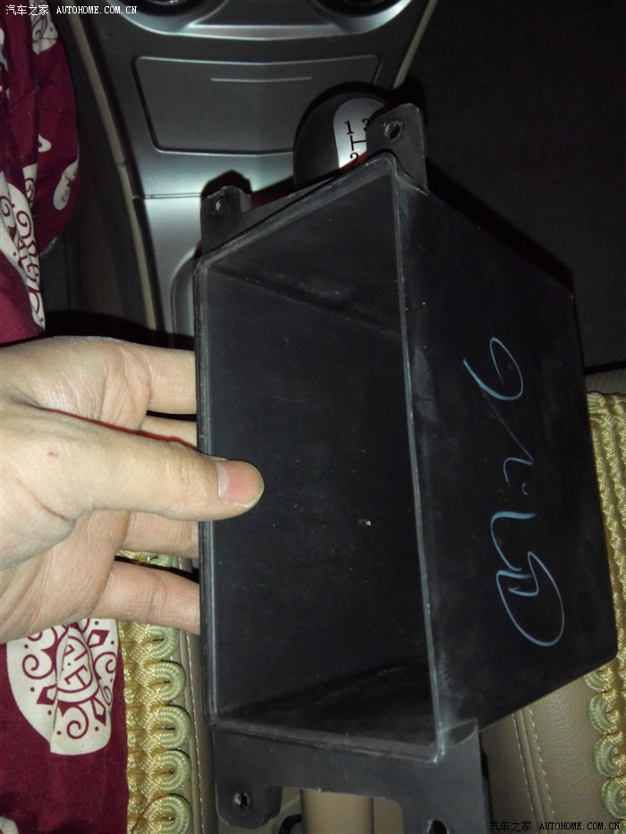

拆下来的CD放后座

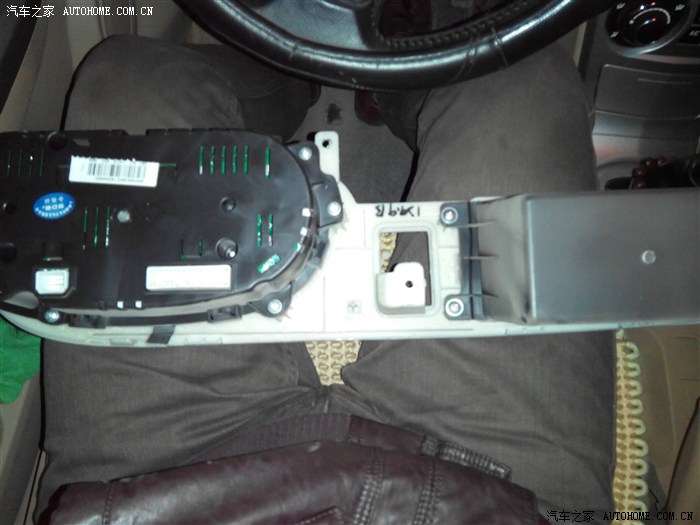

四、下面就该拆仪表盘了,先是主角露个面,其实还不该它上场,得先把仪表盘连黑洞一起拆下来才行。

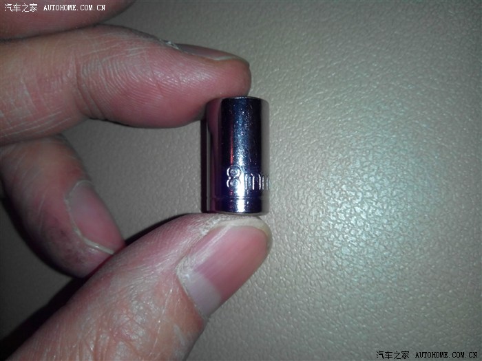

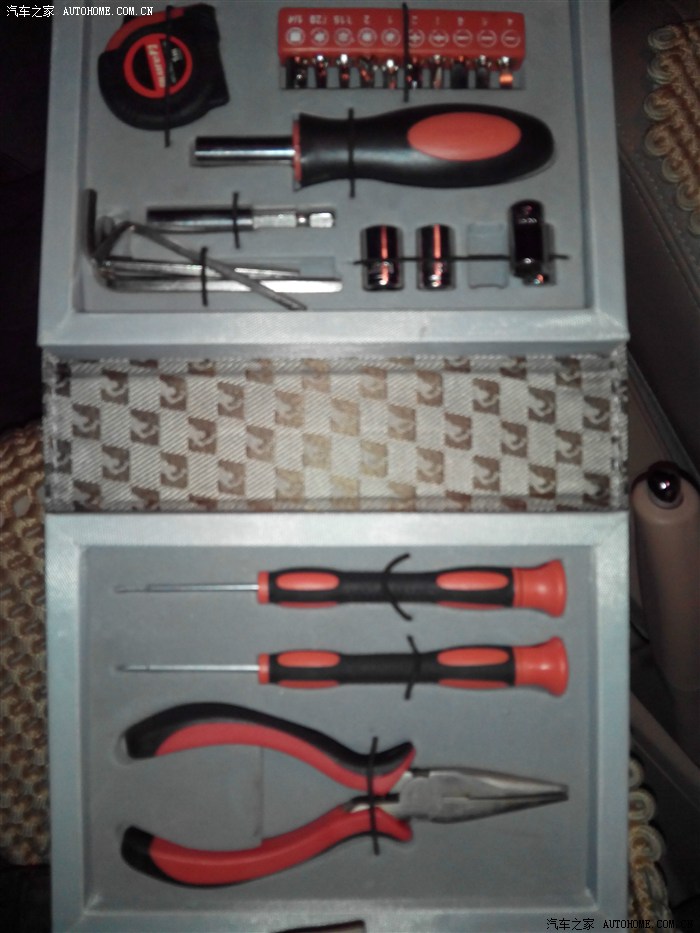

共5个螺丝,3个用十字螺丝刀,2个需要用到8号套筒
这还得感谢以前老弟给我的一套工具,据说是pure牌,好像还是名牌,不知道,用吧,这么多其实就用个套筒。

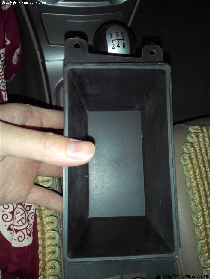

3个用螺丝刀的螺丝,一个是明的,另两个隐藏在小时钟和副驾驶安全带报警灯后面,所以需要先把这两个东西拿出来。显示拿出小时钟,办法很多,硬撬或者想办法将手伸到后面顶出来,但是前提是要搞清楚小时钟是怎么固定的,最好用带磁性的螺丝刀,因为我的就是没弄好,小时钟后面的螺丝掉了,害的我专门去4S给找出来,并不是想配个螺丝,而是有点担心怕影响安全。就这样,K,我的裤子也暴露了

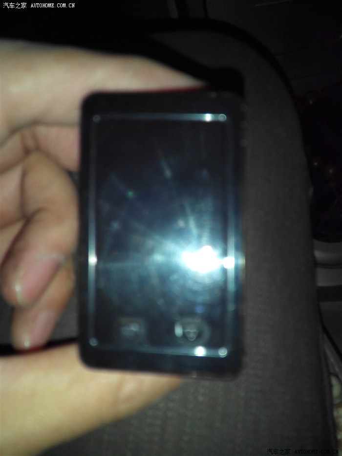

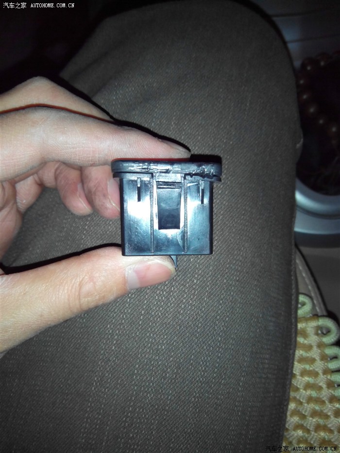

拆下来的小时钟,因为10款的小时钟会被导航带的一个同样大小的面板代替,所以原线头用不着了,固定好,免得异响

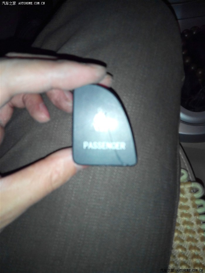

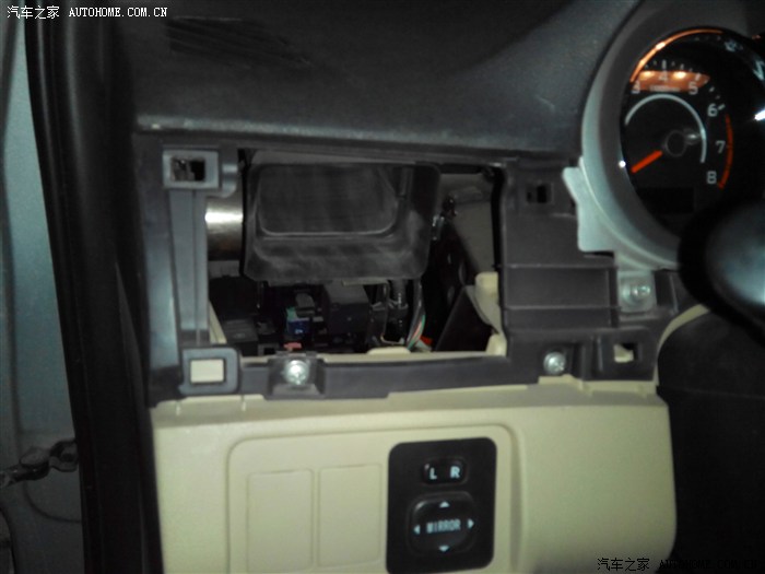

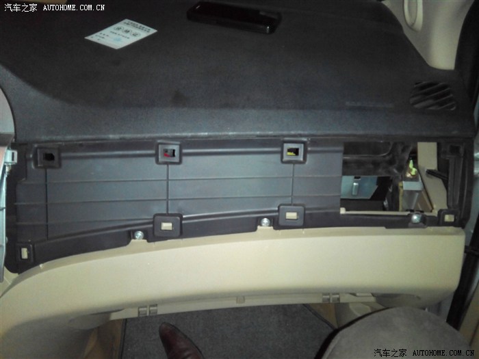

下面是副驾驶安全带未系提示灯,这个更容易,拆掉手套箱,手伸进去,按住卡子,轻轻一顶就出来了,那个斜坡就是卡子
拆下来的样子

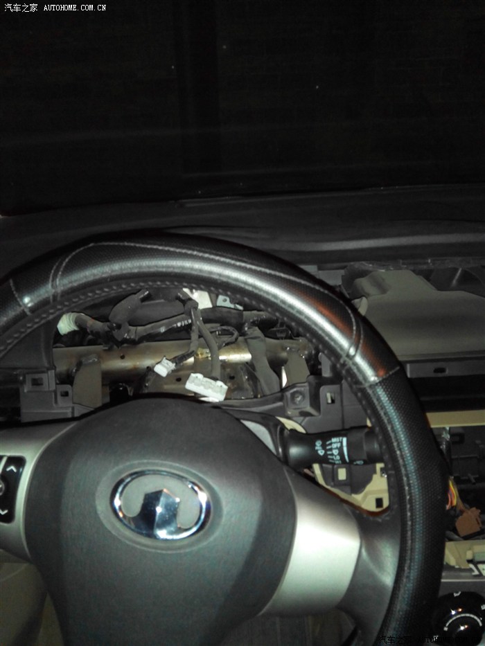

拆掉仪表盘的中控,看起来跟就像瞎子和聋子,但是车还能开,我就是在这种状态下跑了两个来回共100公里左右,但是出现了后面说的发动机故障灯亮了,请继续往后看怎么回事。

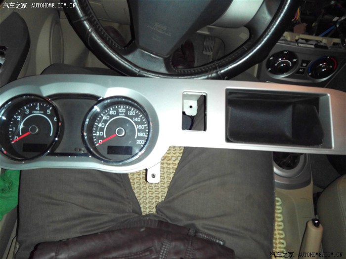

拆下来的仪表盘
将固定黑洞的4个螺丝去掉,这已经是第二天晚上了,从本人的睡裤可以判定,呵呵
退休吧,尽管很方便的黑洞

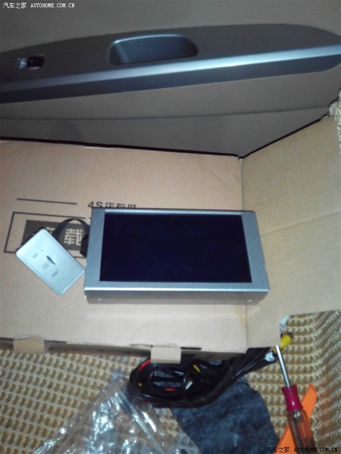

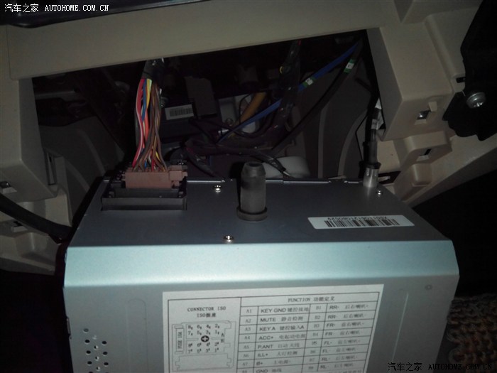

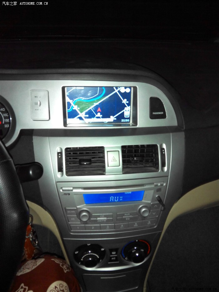

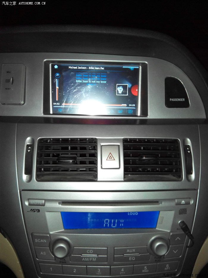

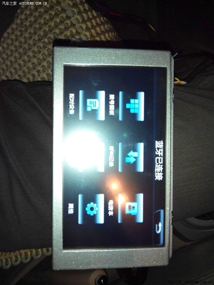

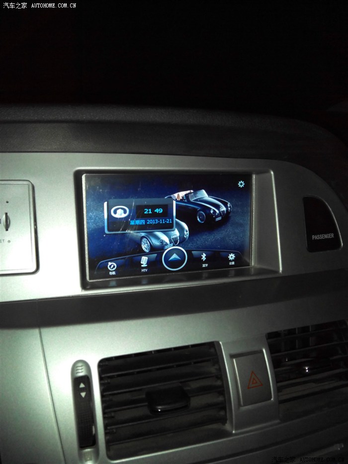

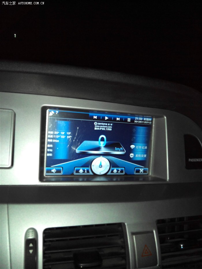

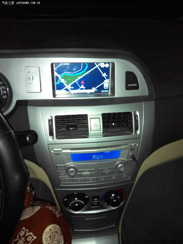

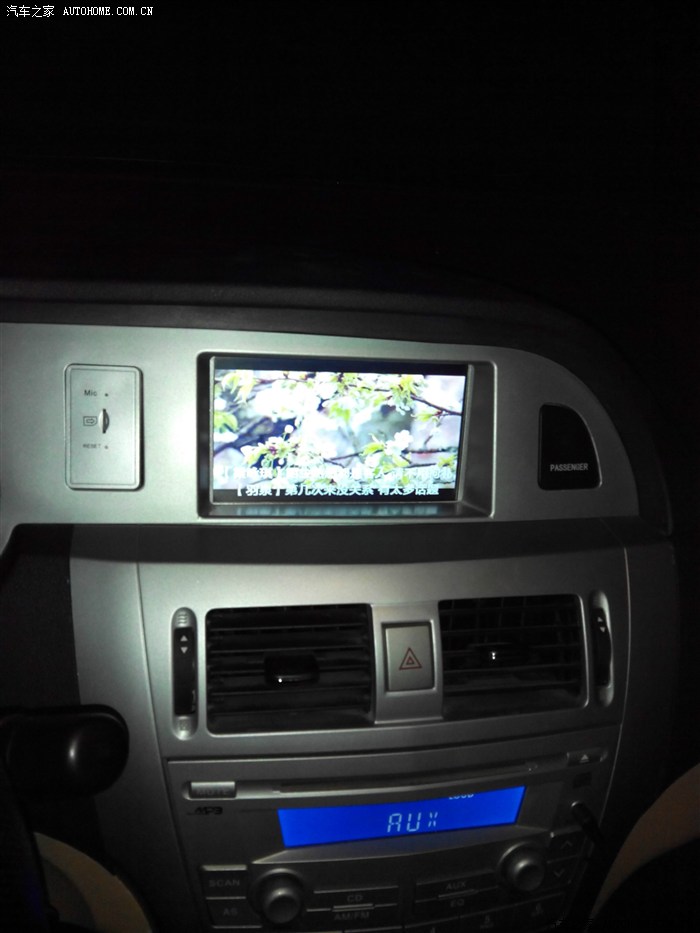

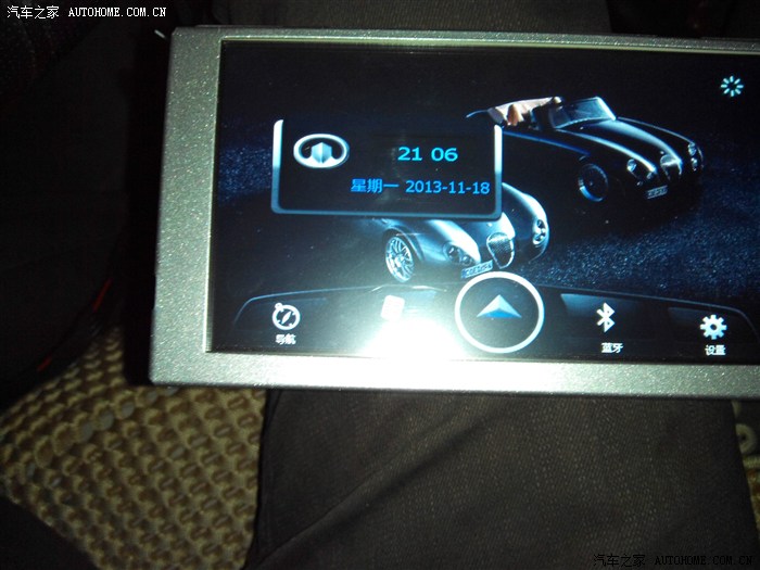

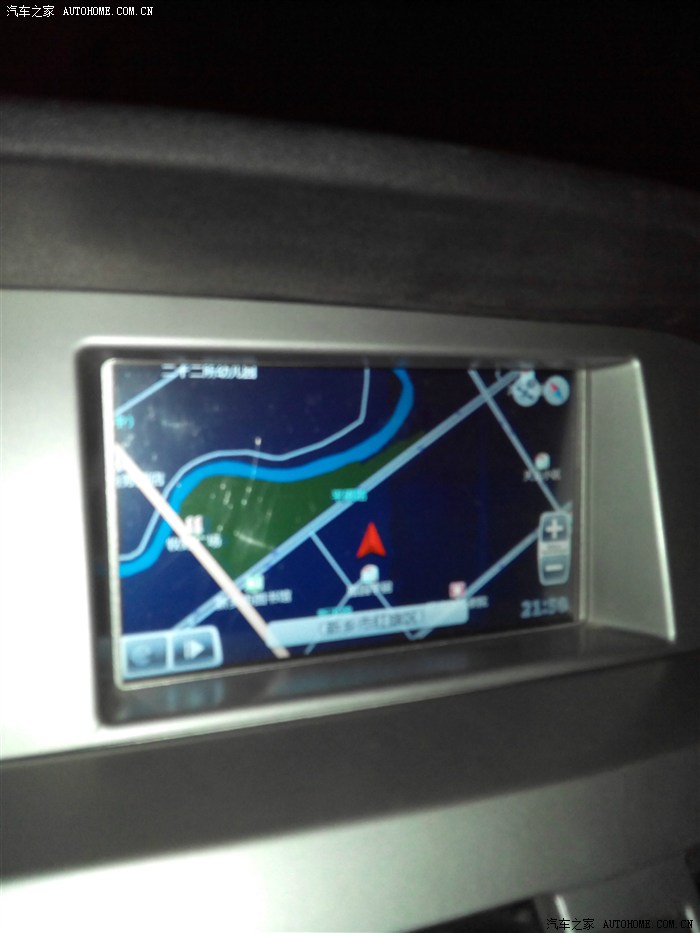

装上导航,测试一下,图片又回到第一天晚上,因为这是一个无限反复的过程

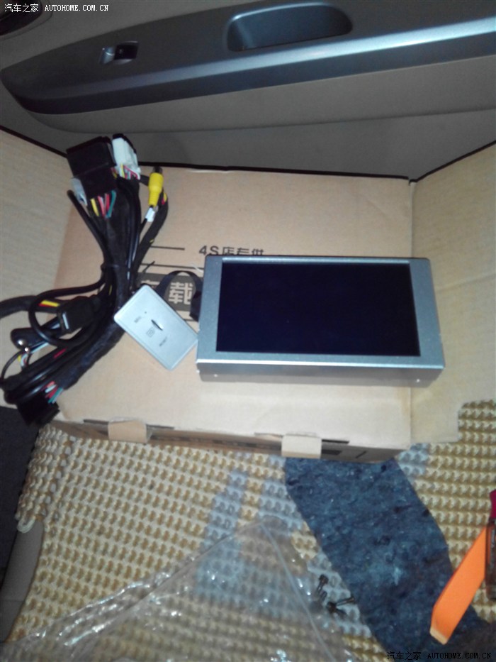

导航装上之后的接线,卖家一般都会给出详细说明,反正只要能插到一起,肯定就是正确的,做到心中有数即可。GPS天线,可以从手套箱上面通过,隐藏到右侧A柱里,不影响信号。

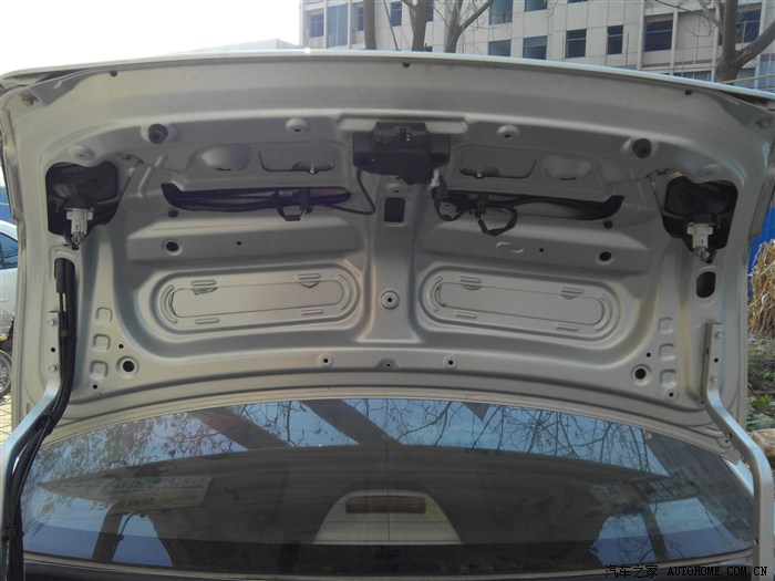

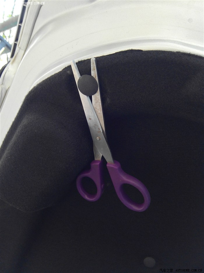

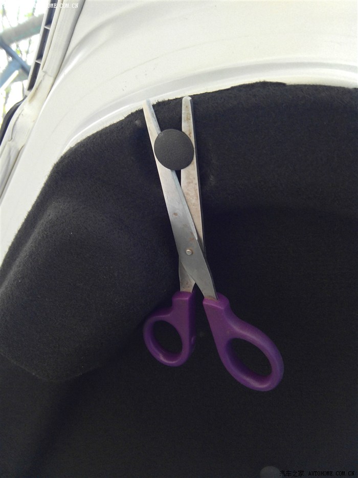

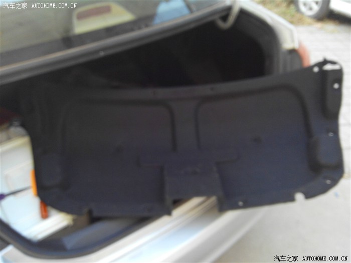

打开后备箱,先将后备箱盖上的黑色隔音板去掉,具体就是将上面的N多黑色塑料铆钉一一撬出来,因为没给开叉的撬板,所以我就上了自己的剪刀,也不错。
近景
拆掉的隔音板
拆掉以后的后背箱盖子,轻多了,一拉开关,后备箱门啪的一下就弹开了,我还纳闷,没装电动后备箱啊。

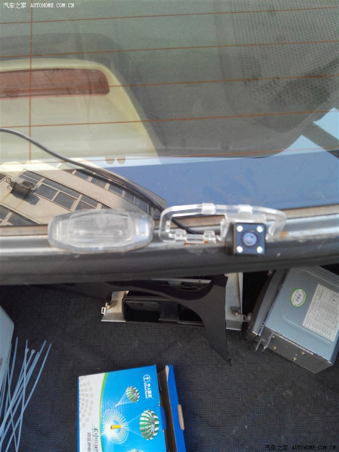

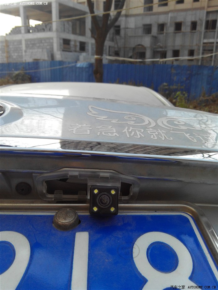

接着去掉右侧牌照灯的灯罩,左侧因为有牌照上的钉帽没法装,然后将固定摄像头的架子硬塞进去,这里面真没有什么技术可言,就是看你手劲大不大
装上去的样子,本人牌照暴露一部分,呵呵

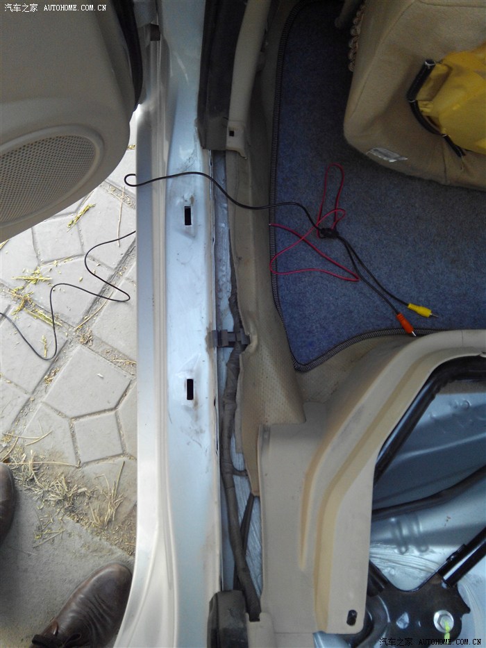

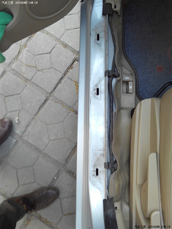

然后是走线,怎么样将线从后备箱走到中控那,一般都是从左边的门槛下面走,我自然也不能例外,先撬开主驾驶的门槛,本鞋被暴露
细节看一下
后门槛
撬掉的各种门槛和装饰板

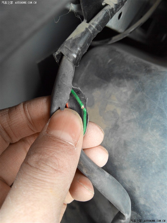

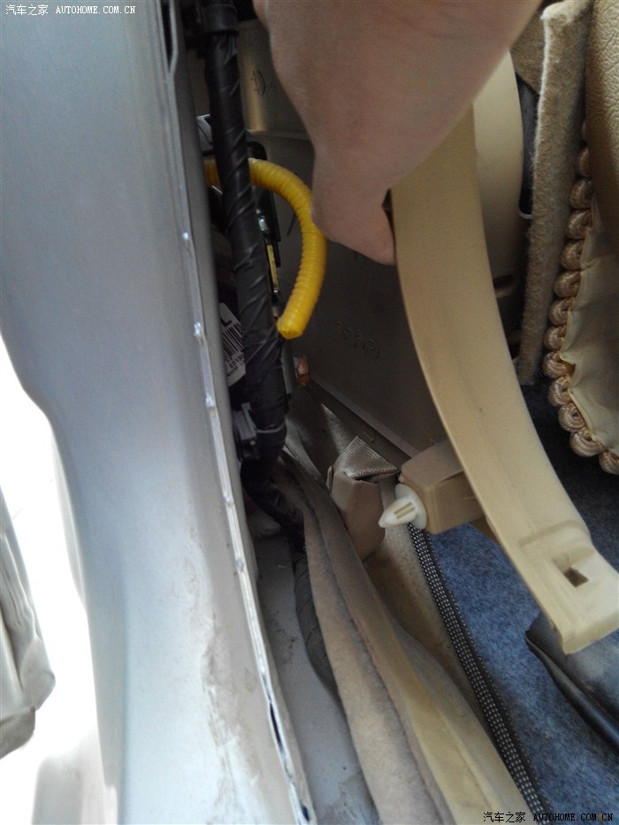

关键就是从倒车灯线束上找到电源线,然后破开,将摄像头的红色电源线接上,尤其注意绿色的那根才是,红色带黑线的那根看起来像,但是不是。我怎么知道的呢,去4S取螺丝时,问的。

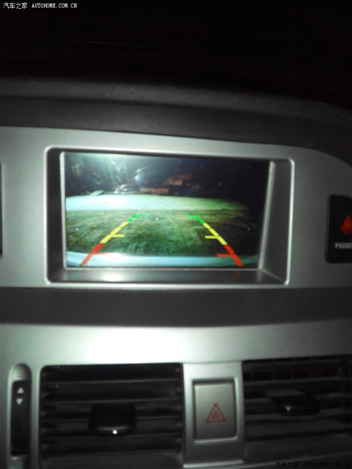

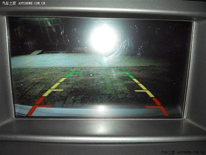

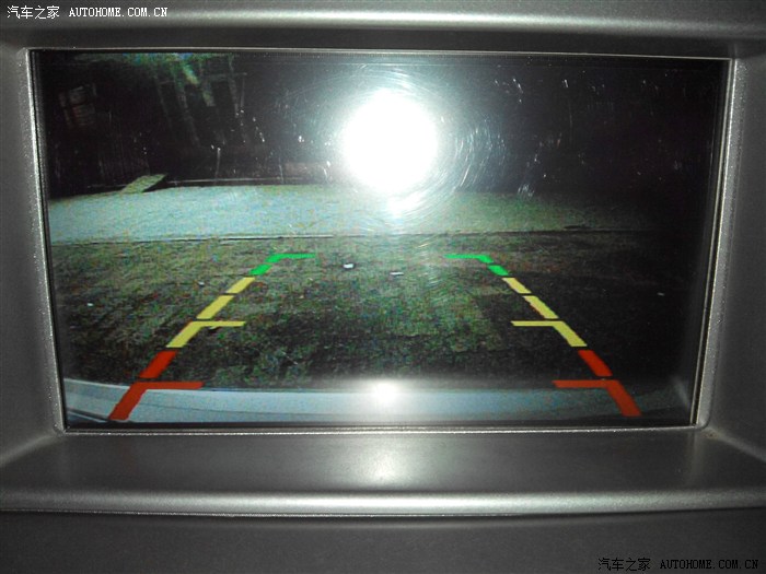

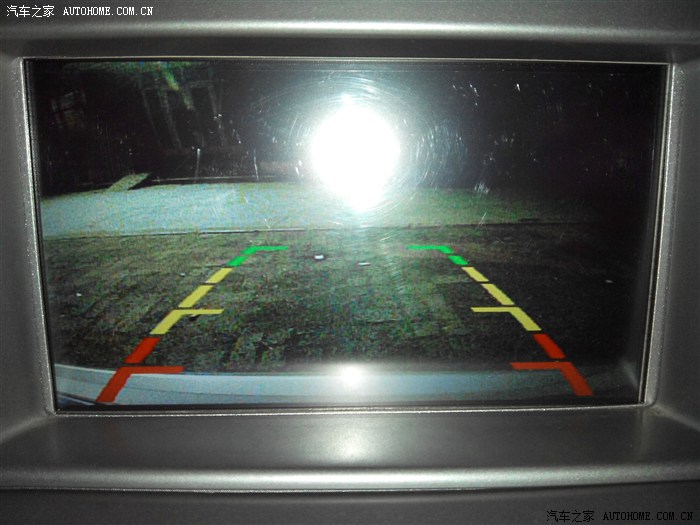

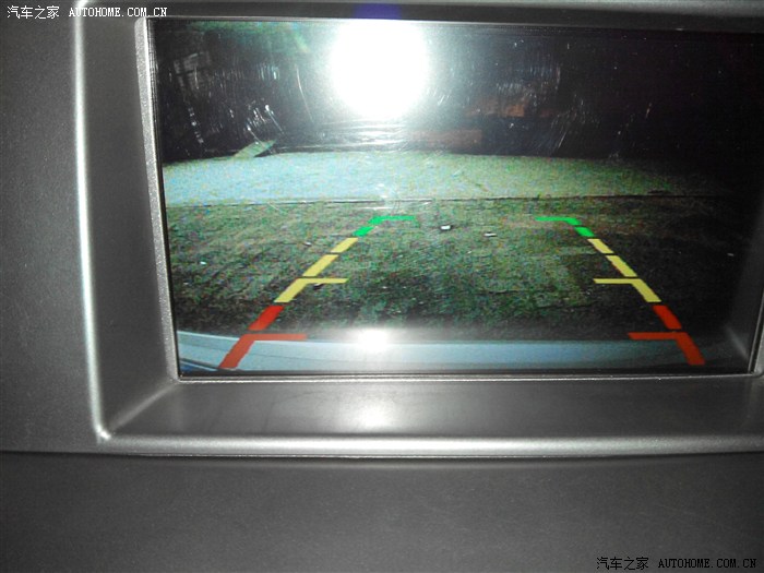

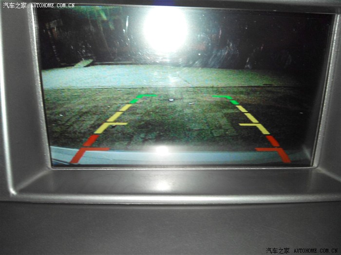

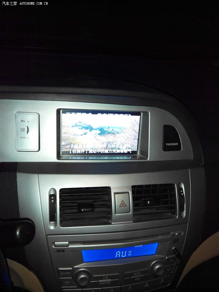

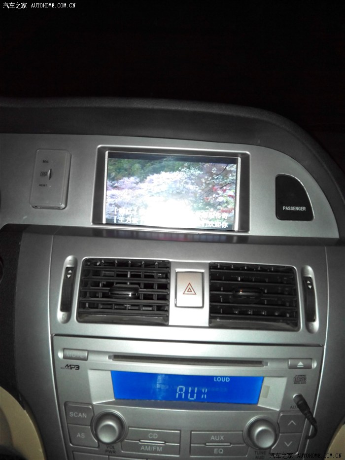

六、所有的都结束了,下面是效果了
倒车后视效果,晚上,但是后面有路灯
拍照水平有限,再加上装好后,一直给媳妇开,竟然没有一张白天的效果图,敬请各位谅解啊。

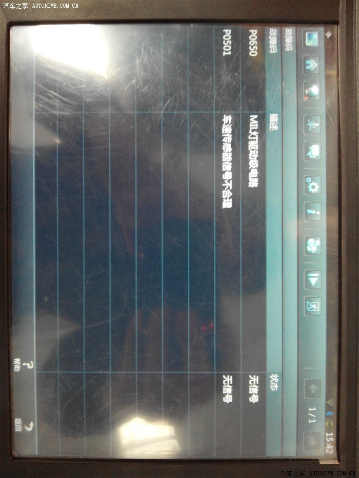

最最后:所有全部装回去之后,竟然发动机故障灯亮了,赶紧又去了4S,脸上OBD接口,一读,有两个错误:MIL灯驱动电路和车速传感器信号不合理
维修人员说,要给我消除,我问,不能只消除故障码吧,得找到原因啊,这会又过来一个有经验的工程师说,没事,只要拆了仪表盘,一般都会有这两个错误,消了就没事了;再说,如果还有故障,故障码肯定会再出现的。我一想,有道理,估计是我没装仪表盘跑了百来公里,导致出现了以上故障。
