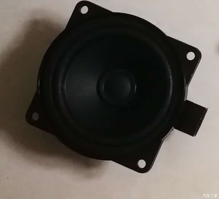

本人实在某宝购买,搜索科迪亚克中置喇叭就行。有的商家带已经打好孔的盖板,但价格较贵,本人认为性价比太低,价格都在240元以上,所以我购买的只有一个喇叭,价格80元,性价比超高,除了需要一定的动手能力。
据老板说和目测是大众原厂。

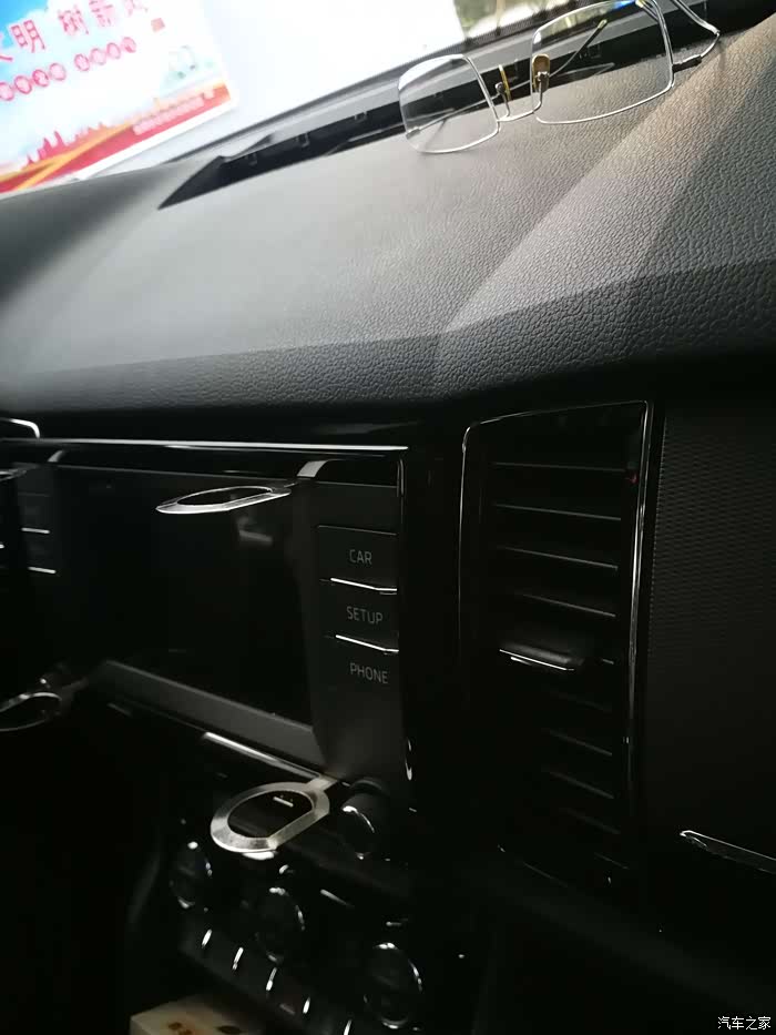

三、拆除播放器
用手电仔细照射播放器四个角的位置,能看到有小缝隙适合叉子的大小,注意:必须找到这四个位置。把叉子稍微用点劲,***底,如图所示的深度。实际上播放器里面是有四个小卡子,叉子正好卡到里面。然后轻轻的拔上面两个叉子,再轻轻的拔下面两个叉子,上下交替两三次之后,播放器就出来了。

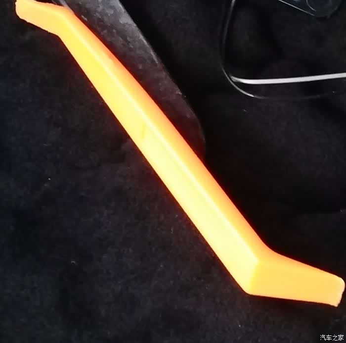

四、拆除中置音箱盖板
用这个工具比较锋利的一段,从中置盖板的缝隙里塞进去,慢慢的往外翘,沿着盖板的周围多翘几处就出来了。注意:在塞的时候,不要用蛮力,否则容易造成划痕,可以先压住搪塑层,它有一定的弹性。

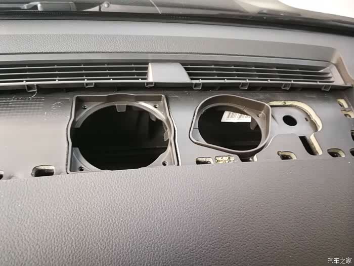

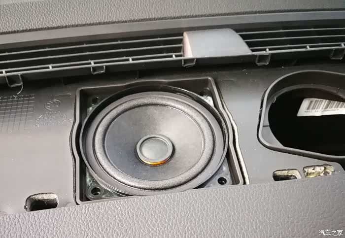

五、安装音响
将音响带的音频线插入插槽之后,将音响放入孔内,大小正好,将音频线顺着放到下面,上好四个螺丝就行了。

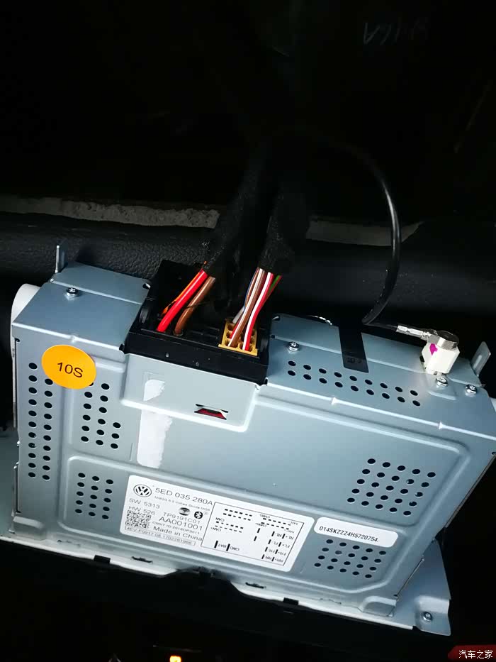

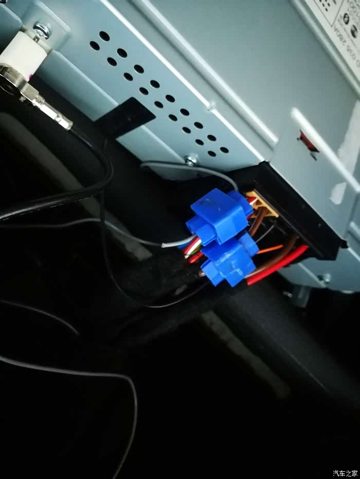

六、连接音频线--重点
音频线就是连接到最上面的这两根线上,棕白色和红白色。
这两个蓝色的卡子就是传说中的免破线接头,连接音频线就靠它了。免破线接头共有两个孔,将中置喇叭的一根音频线和棕白色线分别装进两个孔内,然后用钳子用力的把免破线接头的小钢刀压紧,最好压到外面只剩下一毫米,压紧之后把免破线接头的小盖板盖上就行了。然后再把中置喇叭的另外一根音频线和红白色线重复上面的步骤安装。注意:1、音频线不用破皮;2、播放器上原有的音频线也不用拔出来;3两个免破线接头个头较大,在将线往里面装的时候需要互相腾挪;3、免破线接头的小钢刀其实担负着传递信号的作用,所以一定要将小钢刀压实到位,让钢刀将音频线破皮后与里面的铜丝接触,才能起到免破线连接的作用。
七、试机后放回播放器
音频线连接好之后,要先通电,播放音乐看中置喇叭是否响,响的话就证明音频线连接正常,如果不响就要再检查一遍,一般不响的原因都是免破线接头处没有接好,再压紧一些就行了。实验播放正常后,把播放器放回正常位置。可以用手放在中置音箱上,看是否有震动,有震动说明音响是在发挥作用,其实用耳朵一听也能听出来。耗时在一个小时左右,

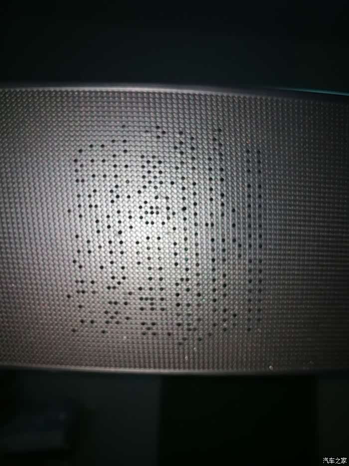

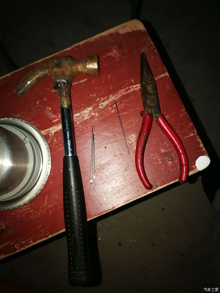

八、盖板打孔
就是这些工具。
打好的孔,外面没有破坏性。用缝衣针对准小孔,一锤子下去就行了。注意:1、一定要是大号的缝衣针,够结实,否则一锤子下去就弯了。2、在打孔之前,先在背面画个打孔的区域,保证孔打在音响正对的位置。3、盖板后面是一个一个的小四方形,打孔的时候应该避免打在四方形的塑料边缘上,将孔打在四方形区域内。4、孔打好之后,将背面打孔打出来的塑料渣子清理掉,保证孔的透音性。
