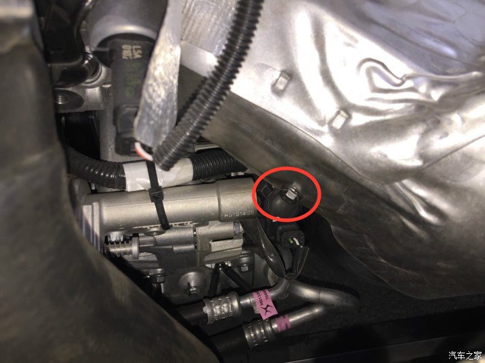

这次主要是解决油门轻踩到1100转左右时候,涡轮罩子因为和发动机共振所产生的一声短促异响,具体看图,我的车在红圈位置(涡轮罩子左侧壁,上下罩交接位置附近)缺了一颗螺丝,不知道是就我的车缺还是所有的都缺,我也不知道THP160这个地方什么情况,但总之,拧上去,这个共振异响就消失了。
一开始客服经理建议是拆了罩子重新整形,我建议先把这颗螺丝上了看看是否能解决,果然。。。。。nnd,如此简单,枉费我之前搞了那么多次科学研究。。。。。
如果你有这个异响,并且这个地方也缺一颗螺丝,到了4S店直接让他们给你上一颗螺丝,甚至到任何一个你附近的修车店都能找到这样螺丝,上上去试试看。

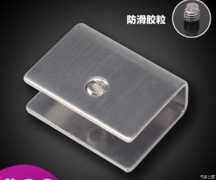

固定玻璃用的金属夹子一枚:五金店一般都有,实在不行就tb

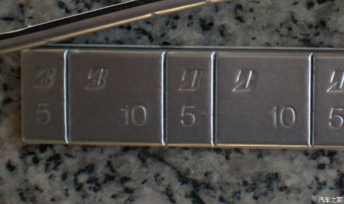

10g的粘贴式动平衡块2枚:任何一个轮胎店都有,注意不是敲打式的
电烙铁操作台隔热硅胶垫:找家店维修店老板剪一小块即可,与夹子匹配的大小。
动平衡块主要用于配重,硅胶垫用于防滑,夹子主要用于把动平衡块固定在涡轮罩子上,而夹子本身也有重量,也起到配重作用,用夹子把动平衡块和硅胶垫卡在涡轮罩子上,用螺丝拧紧就行了,跑到现在还是很牢,声音基本没了
