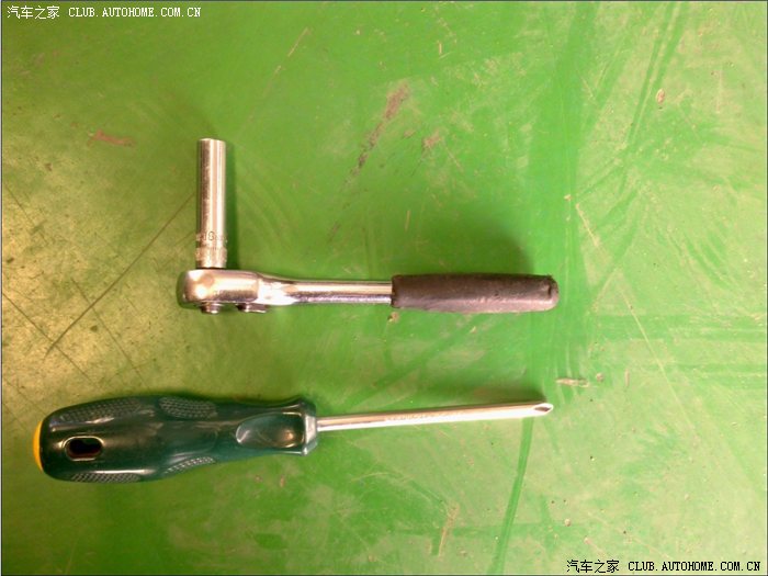

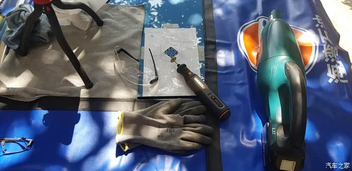

准备工具,开始动手

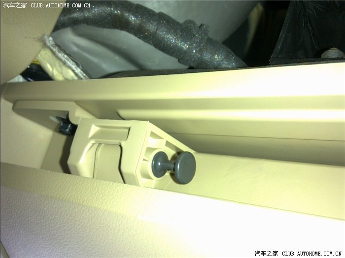

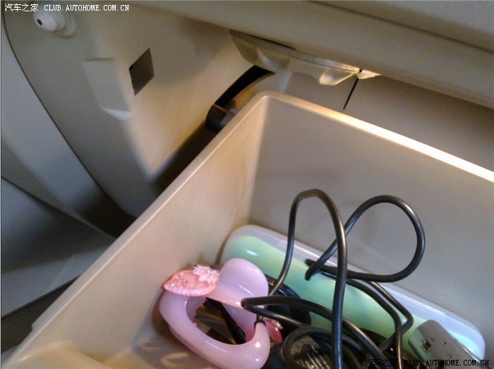

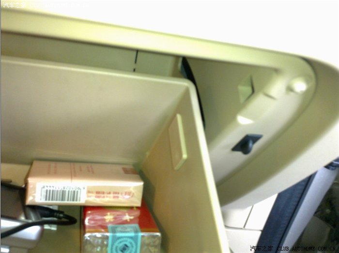

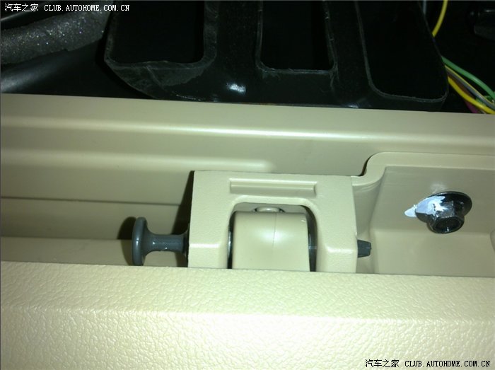

调整副驾驶座椅到最后,拔出杂物箱下面左后两个销子,荣威设计的很人性化,便于拆装。

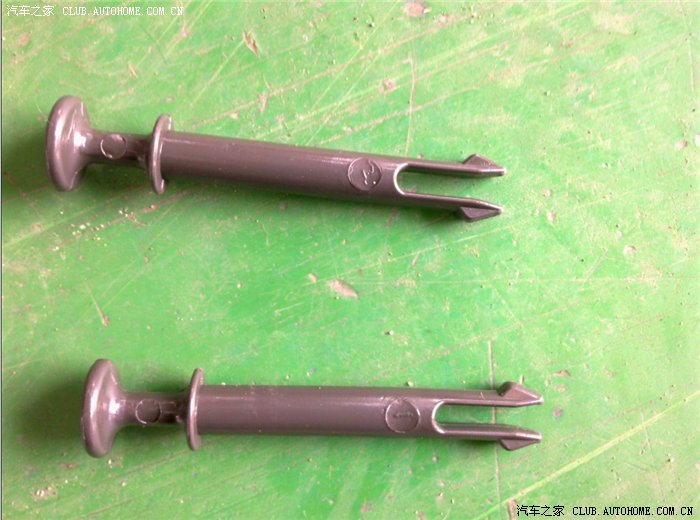

这是被拔出的左右2个塑料销子。
销子已经拔掉。
将杂物箱轻轻得从左右两个卡槽中移除

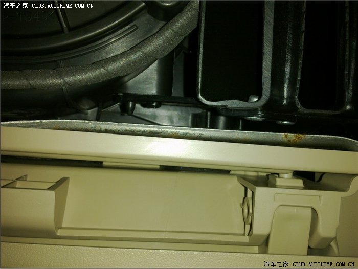

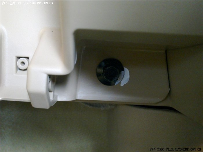

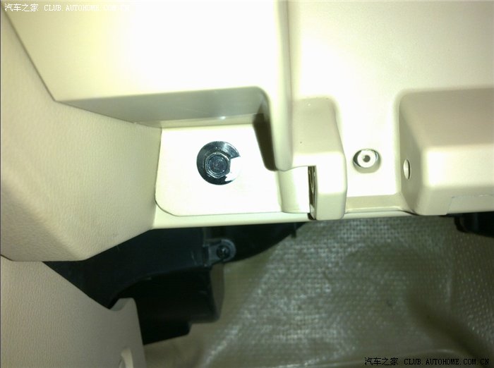

杂物箱被移出,拆下杂物箱框,共5颗螺丝(上面3颗,下面2颗)
下面两个螺栓上点过油漆,还是处的哦,没有被拆过。
螺丝拆掉以后就可以把杂物箱框拿下来,需要上些力,框子左右个有一个卡扣。

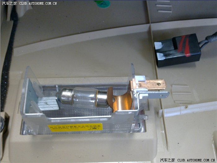

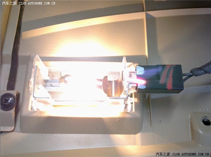

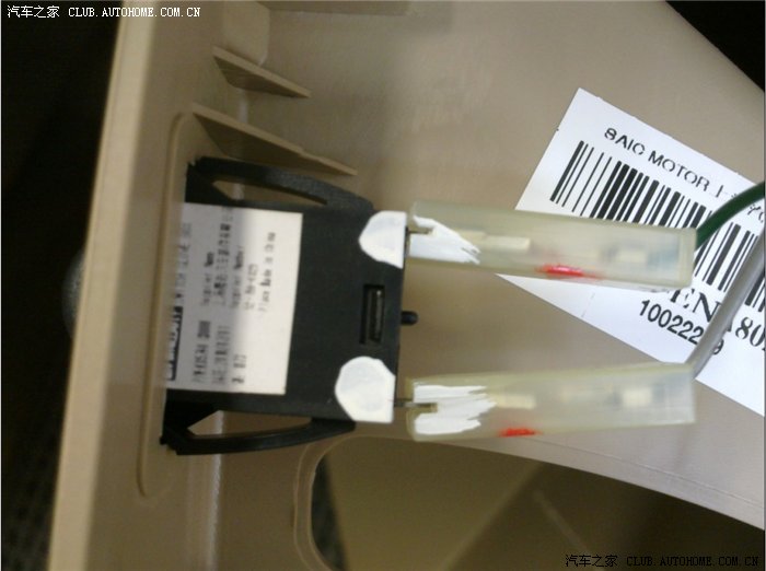

这是杂物箱框已经被拿出,上面的杂物箱灯,拔掉插头。
这个就是杂物箱灯的开关,这个插头可以不用拔的哦,连着就行。

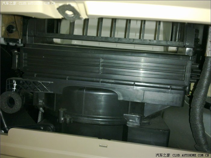

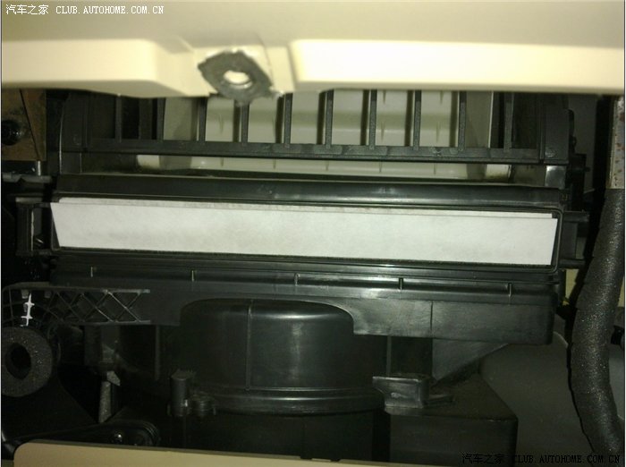

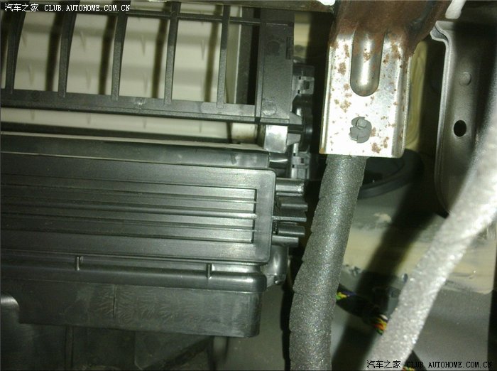

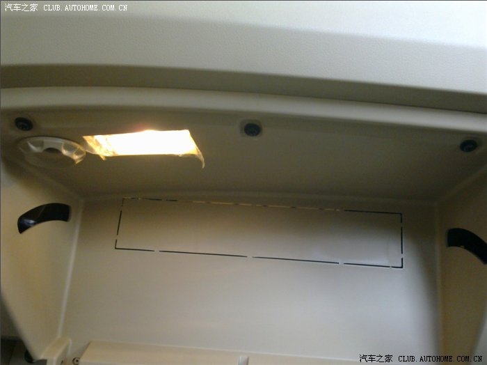

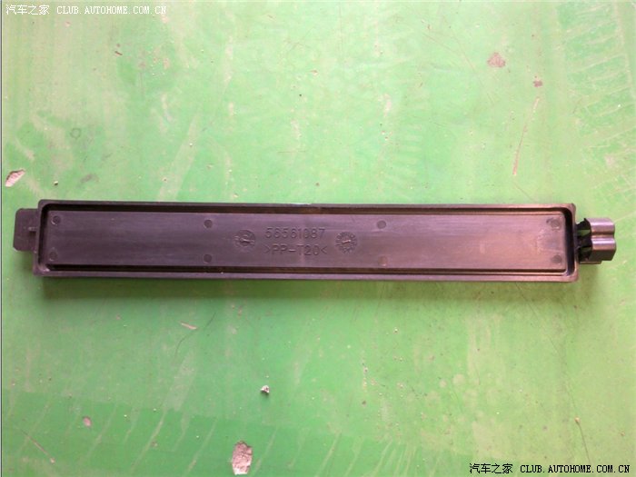

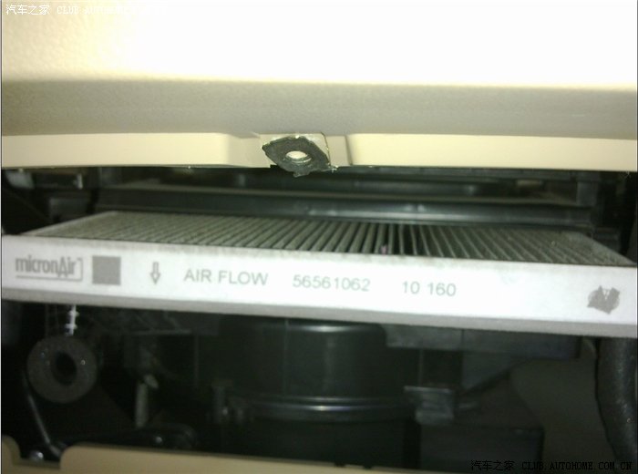

350的鼓风机露出如山真面目,中间的黑条就是空调滤芯的盖板,轻按右边的卡扣,盖子就可以拿下了。

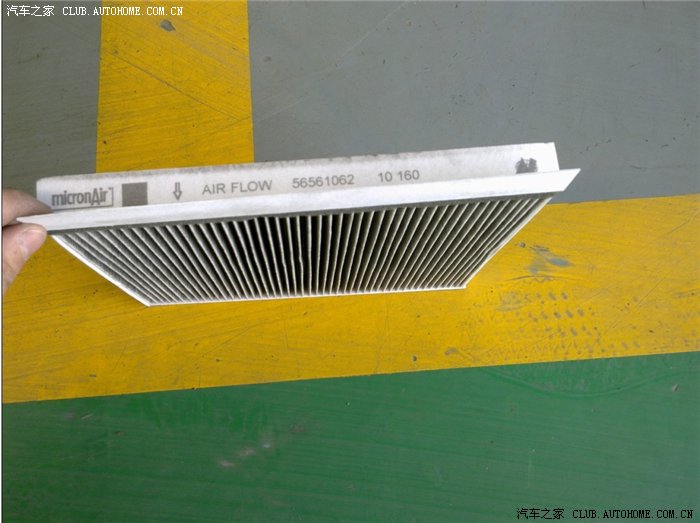

看到空调滤芯了吧?白色的边框就是啦~~~拉出来就是空调滤芯了。

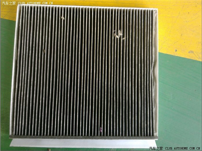

这个是已经被我拍过灰尘的空调滤芯,正上面就是被过滤下面的灰尘,还有不少虫尸和花瓣
350的空调滤芯还是很给力的,是带活性炭的那种纸张。

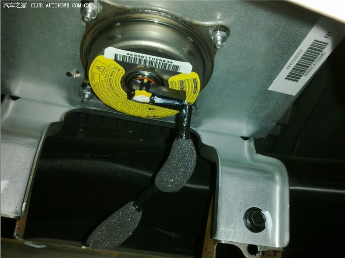

顺便拍张350的副气囊给大家欣赏一下。

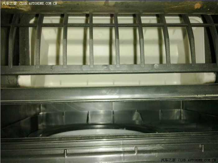

这个就是鼓风机啦,上面白色的就是控制内外循环的挡板,荣威350启动空调默认外循环,所以空调滤芯非常容易脏的,使用一段时间以后尽量拆下来把过滤掉的粉尘和虫尸清理掉,还车内一个清新的空气,空调滤芯积了太多灰尘以后空调的出风量可是会减少的哦。(建议使用一年或20000公里更换一次空调滤芯)。
用高压吹枪将空调滤芯吹干净后装回原位。
