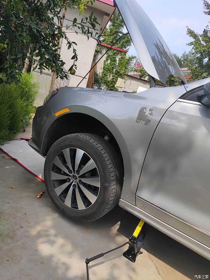

没有抬升设备,只能用车载千斤顶了
,另外一边是丈人给借的农用千斤顶,同样位置!两个前轮离地!
还行吧!正好车子下面能躺下人!

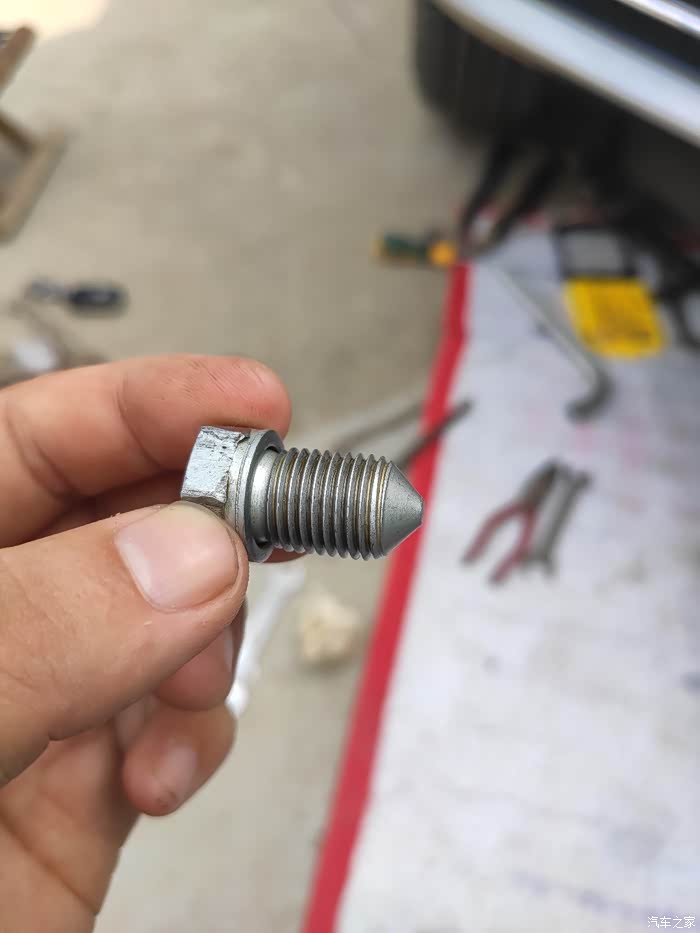

放油螺丝太紧了,我和丈人两个人折腾了半个小时才拧下来!
放油中!车子跑了35公里!到家之后又冷了半小时才开始卸螺丝!说实话,这螺丝比我想像的难卸多了
来个螺丝特写,我专门在网上查了:放油螺丝每保养三次换一次螺丝就行了!工具太low使劲太大,螺丝帽有点变形了
