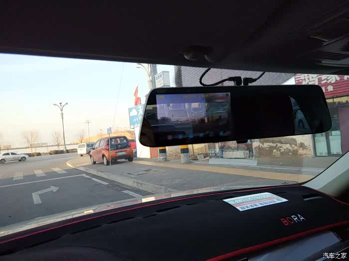

这个是我弟弟的刚提的宝来 我的长安CS55 实在是看不惯没有充电的地方 寻思着反正要加装 行车记录仪 就顺便加装一个 手扶箱点烟器!

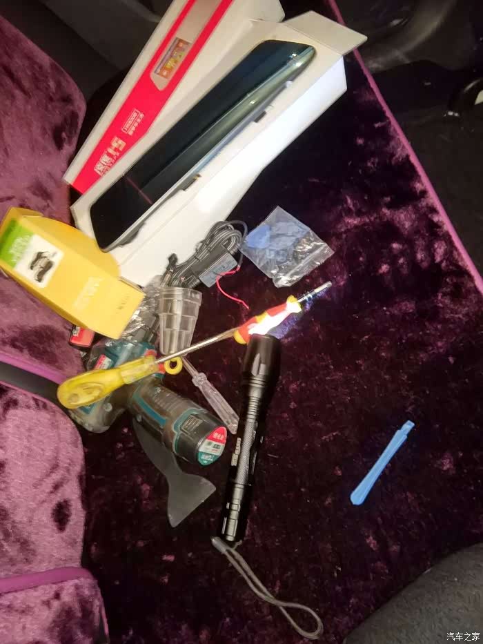

首先就是这些配件 安装行车记录仪 顺便就来个手扶箱车充!这不一起保险盒取电

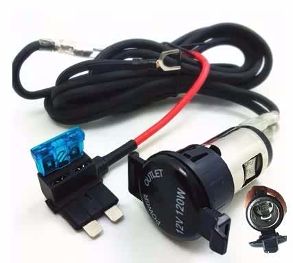

接下来就是淘宝各种配件 点烟器等
接下来就是淘宝各种配件 点烟器等
点烟器总成 点烟器总成淘宝就有 ,买2米多一点的 。买回来 直接穿过钻出的那个孔 ,我的两米刚够。 三十多就可以。

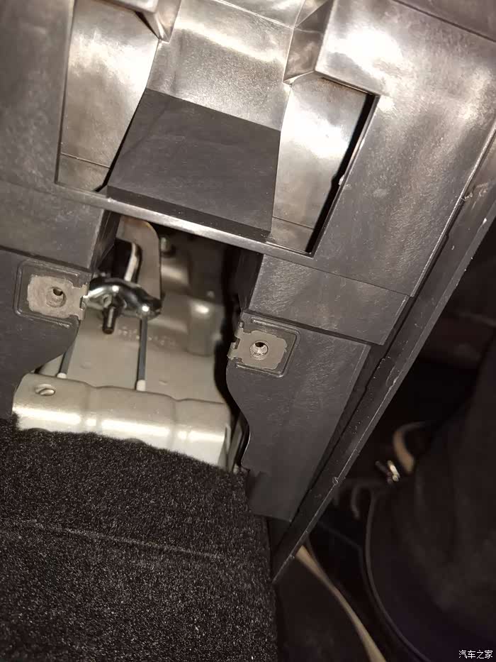

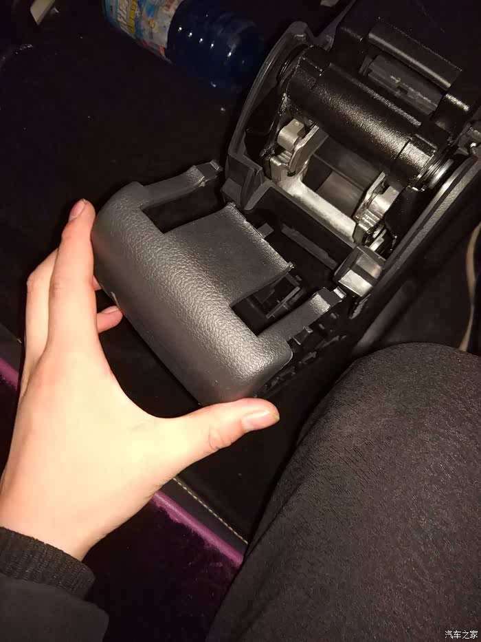

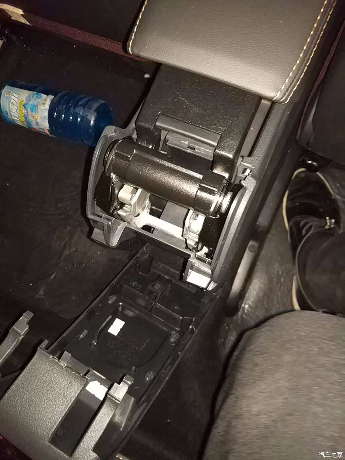

然后拆手扶箱 后边茶杯哪里有两颗螺丝 10元一套的那个套装螺丝刀里就有m24
然后向下拉 有两个卡扣
再就是内饰 有很大的空间完全够 各个方位

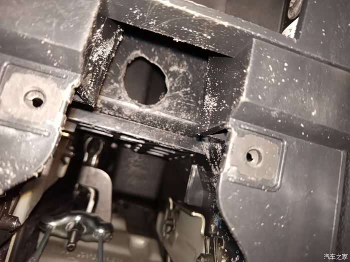

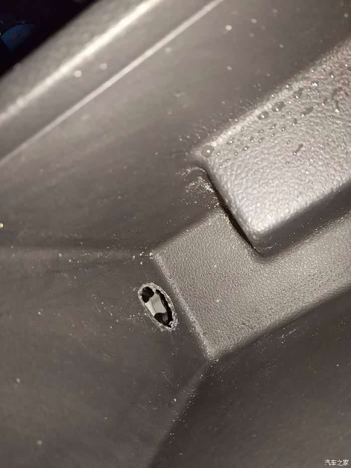

我的用充电头比划了半天决定安转在后壁 也有很多人安装在那个凸台 但是个人觉得 哪里安装后无法放成包的那种纸了 !个人还是习惯手扶箱再放一大包抽纸
接下来找好位置 各种钻
接下来找好位置 各种钻
经验是 这个钻头太难 钻了 有点偏 钻的大了没钻好 !大家可以用那种木工圆钻 一次性搞定

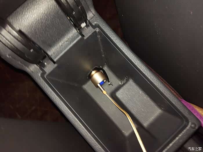

然后把淘宝买的 点烟器 插头串进去!!!

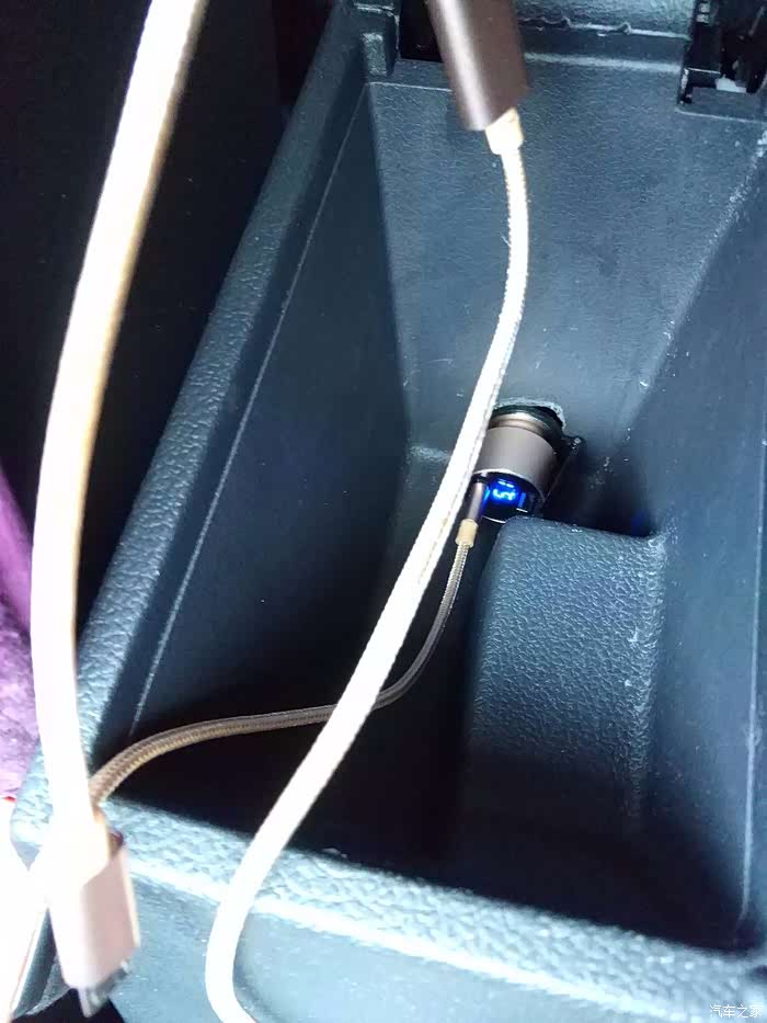

这个是成品

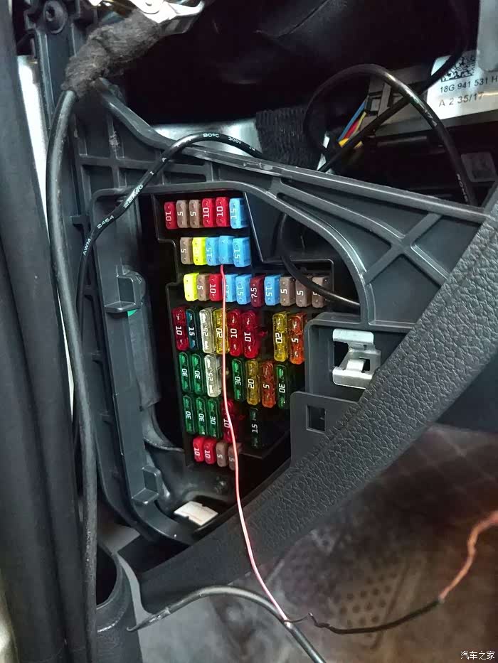

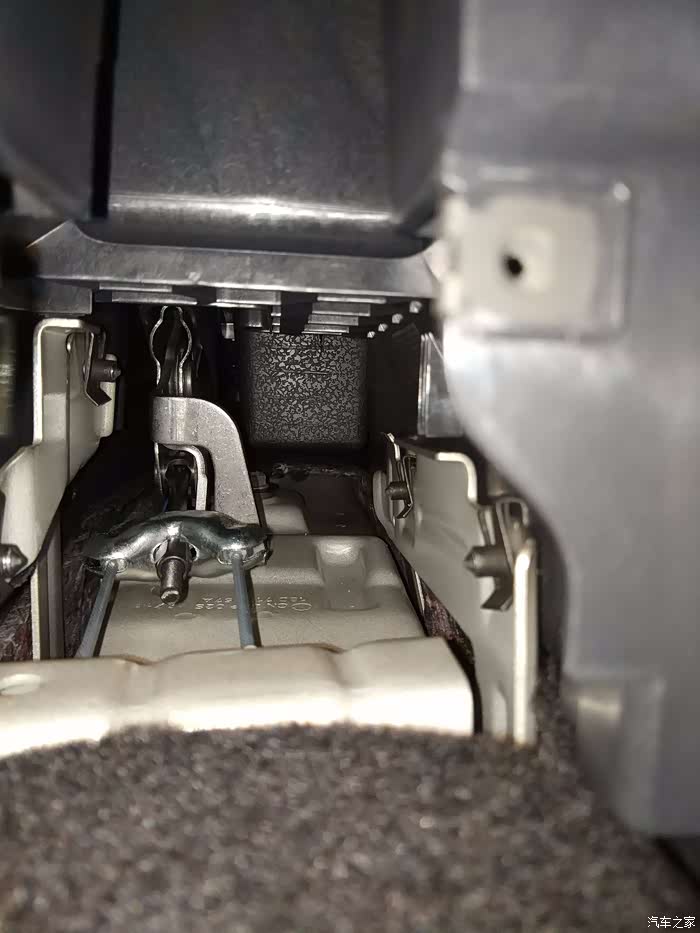

走线我的为了简单,在车座下面脚垫直接到保险盒。也有可以穿过挡把 到保险盒 太麻烦了-_-||
另一头取电时和行车记录仪一起! 在保险盒取电就好!
这个就是大体安装点烟器USB的作业 工具有点不给力 安装的孔没开好不过不影响使用完全够了 宝来自带的点烟器实在是没法看-_-||
