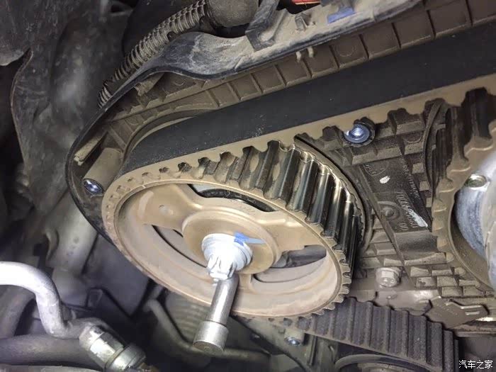

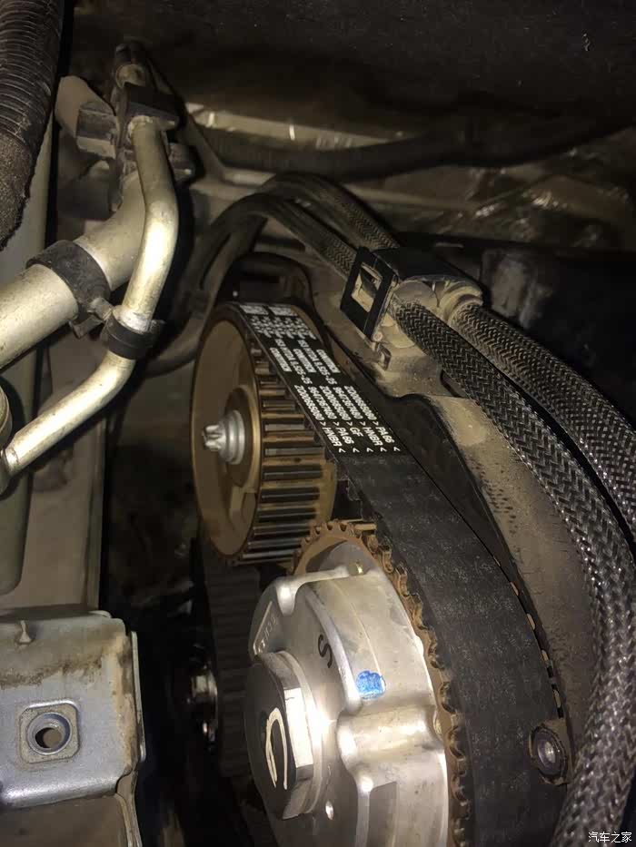

凸轮轴皮带盘的正时位置和很多车型一样,
皮带盘上的正时点和缸盖上的标记点对准以后
然后插上正时定位销即可
如下图
然后插上正时定位销即可
如下图
每个轮上一个正时点
进气凸轮正时孔(销子直径4mm)
要插到缸体的正时孔里才是可以的
排气侧的正时孔,使用专用工具

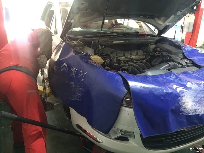

着重说一下曲轴皮带轮
因为这款发动机这个位置的结构同其他车型有很大差异
换正时皮带必须卸掉附件皮带主动轮

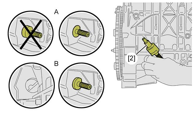

重要提醒:拆卸之前,必须对好正时孔,并将正时销插入
凸轮正时孔上面已经说到

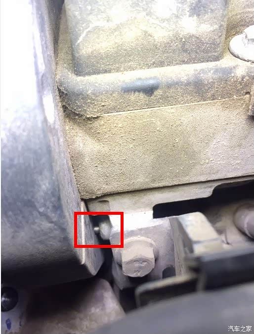

曲轴的正时孔
如下图所示
凸轮正时孔上面已经说到
曲轴的正时孔
如下图所示

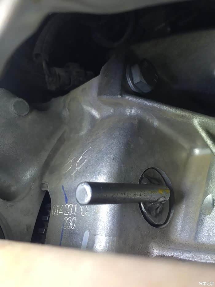

将准备好的曲轴定位销从右半轴上方的圆孔插入
当凸轮轴正时孔对准以后,将此正时销插入,插入大飞轮上的定位孔

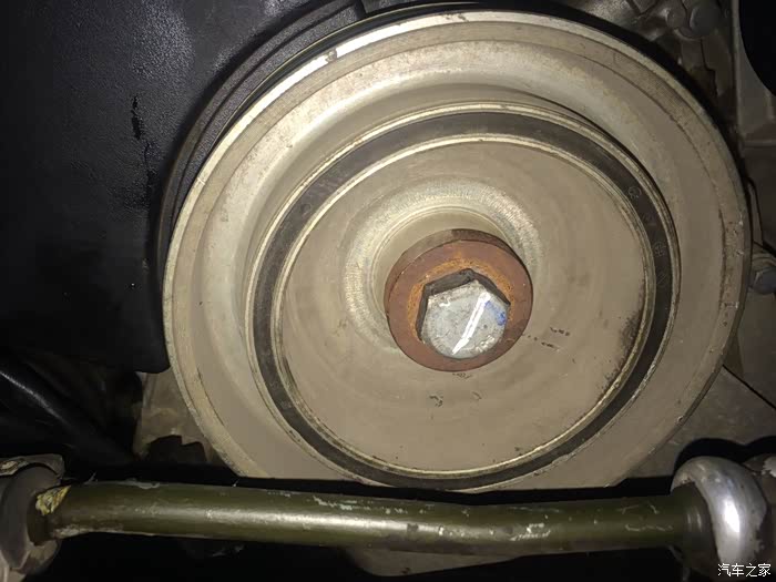

这样就可以拆附件皮带轮了(正扣螺丝)
同时检查正时孔是不是准确,也可以拆掉一缸和二缸的火花塞,在同一高度即为正时点
这样就可以拆附件皮带轮了(正扣螺丝)

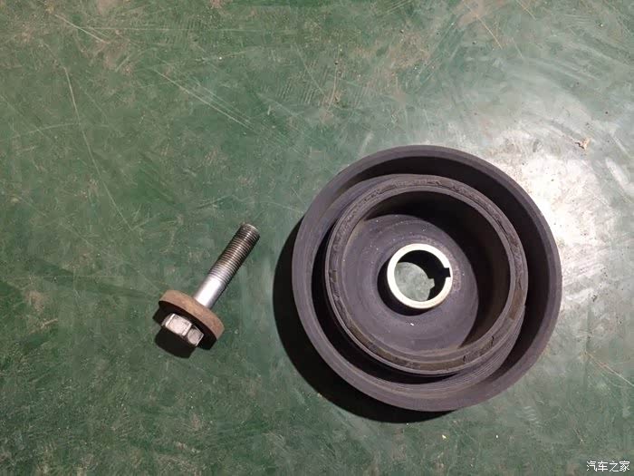

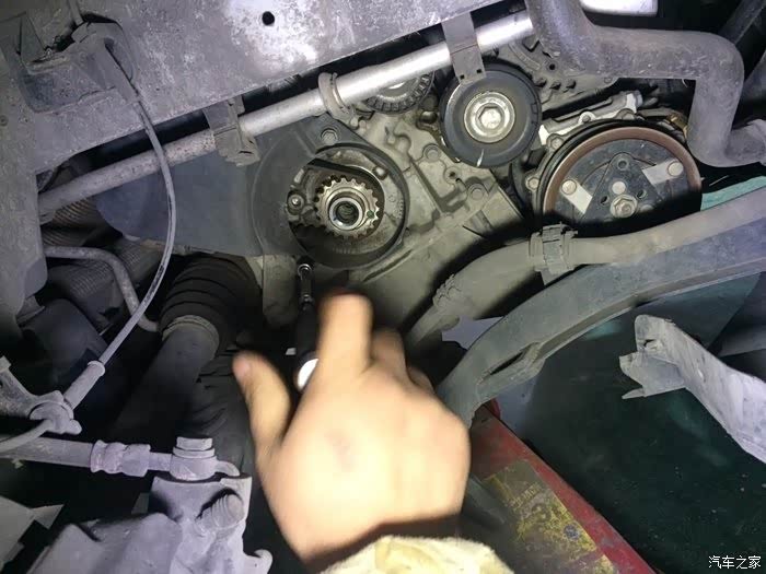

螺丝非常紧,因为原厂是有防松胶的
拆掉以后的面貌
附件主动皮带轮并不是单纯的带动附件
螺丝要通过附件主动皮带轮将正时曲轴皮带轮,机油泵主动轴锁紧
一起转动
一起转动

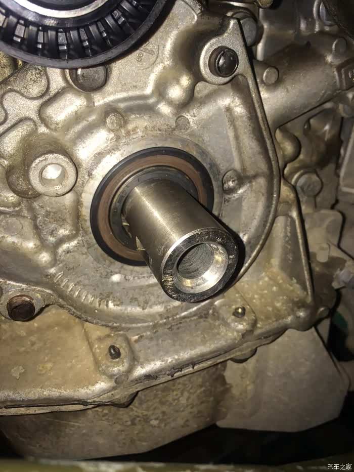

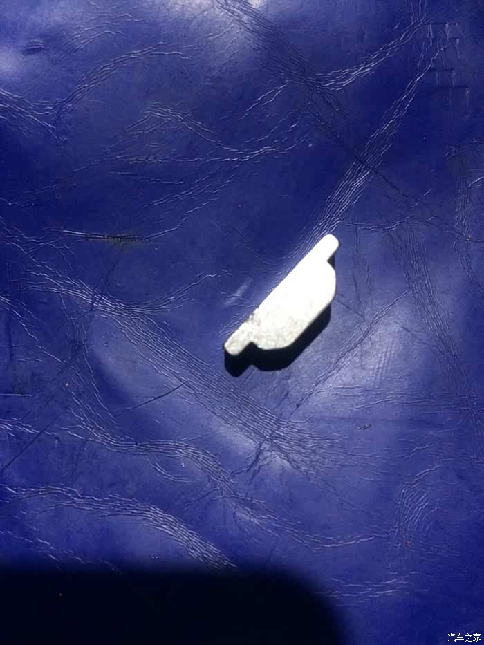

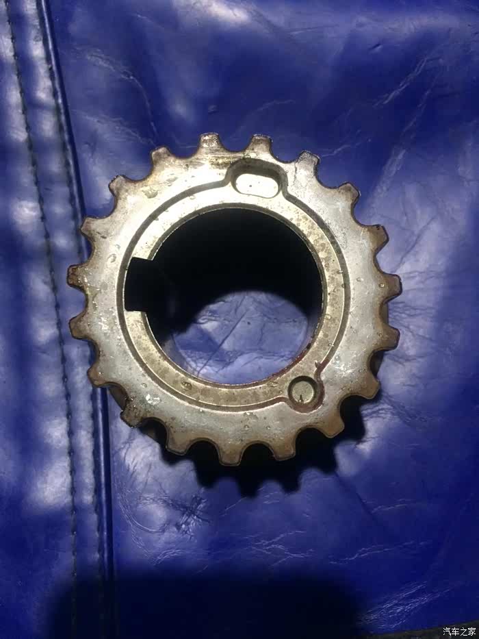

卸掉正时皮带以后,曲轴上的皮带轮会自由转动一定角度
推测的作用应该是方便正时皮带的安装
只要三个正时销子不动,在任何一个位置锁紧皮带轮都是可以的
推测的作用应该是方便正时皮带的安装
一共19个齿
一共19个齿
一共19个齿
一共19个齿
一共19个齿

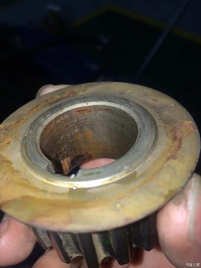

接触面上要清理干净,不能有油迹
防止打滑
防止打滑
