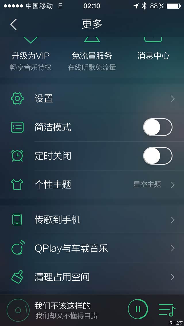

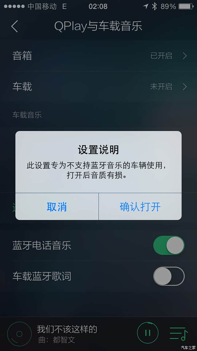

首先打开QQ音乐 点击左上角"≡"这个符号点开来 就是设置

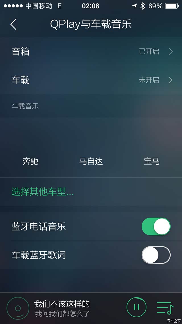

进去之后就是这个界面点击"Qplay与车载音乐"
点开之后就是这个界面,往下拖一拖,点击"蓝牙电话音乐"
上面的车载不用点,都是新车型适用的比如"CX-5"
老马不适用!
老马不适用!
点了之后会弹出这个说明,点击"确认打开"至此QQ音乐进蓝牙了!
因为我们的车不支持蓝牙音乐,所以是以QQ音乐作为媒介强制加入到蓝牙电话中的,所以音质不是很好,但是总比没数据线好!

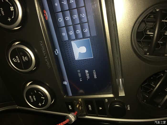

此时车载屏蓝牙界面显示如图
提示是通话中...大家莫惊慌...
**丝猜测只是QQ音乐发假通话数据包给蓝牙电话的!
提示是通话中...大家莫惊慌...

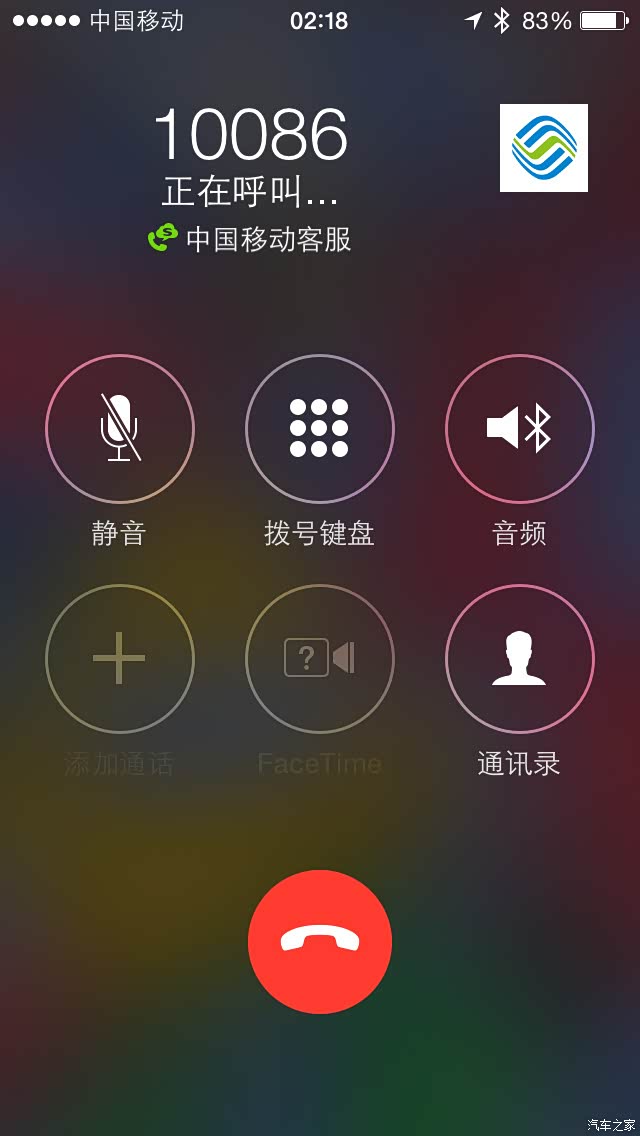

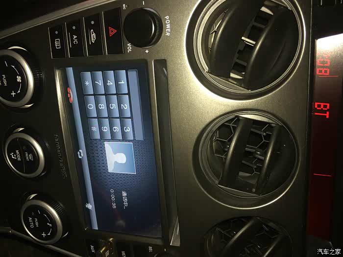

**丝特意拨通一则电话试试!
车载屏蓝牙界面显示如此会有号码的~~!
好了我们关闭通话!
好了我们关闭通话!

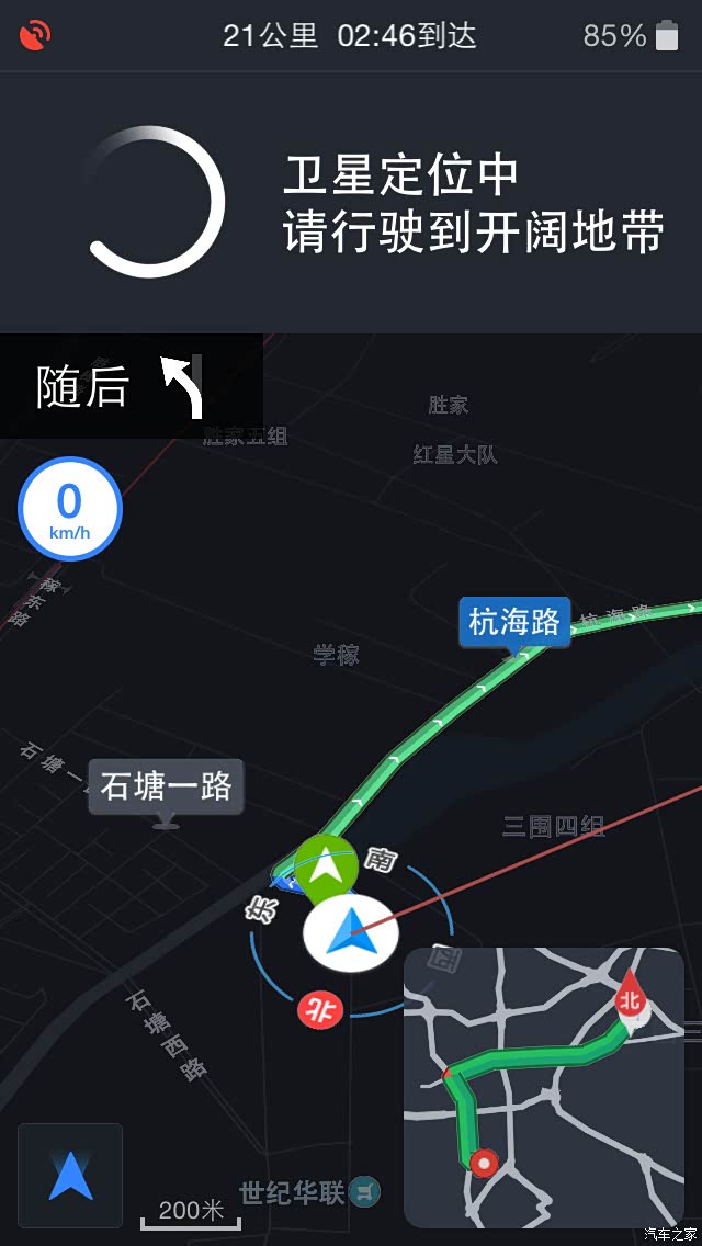

**丝再次打开百度地图,OK 百度地图声音完美通过QQ音乐媒介以无线蓝牙的方式进入车载音响系统
(妈妈再也不怕我数据线掉链子听不清百度地图的导航音了!)
虽然QQ音乐音质略有点差,但是总比连不了要强吧大家说是不是
总之大家注意QQ音乐不能关,可以放后台不播歌,所有能导入到蓝牙系统的声音都需要通过QQ音乐这个媒介(电话除外)
