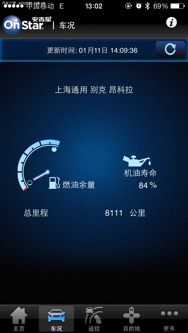

5月份的车,到今年1月开了8000多公里,一直加的E97汽油,偶尔也加了点燃油宝,某宝上买的。
行车里程,通过安吉星手机客户端查询的,呵呵

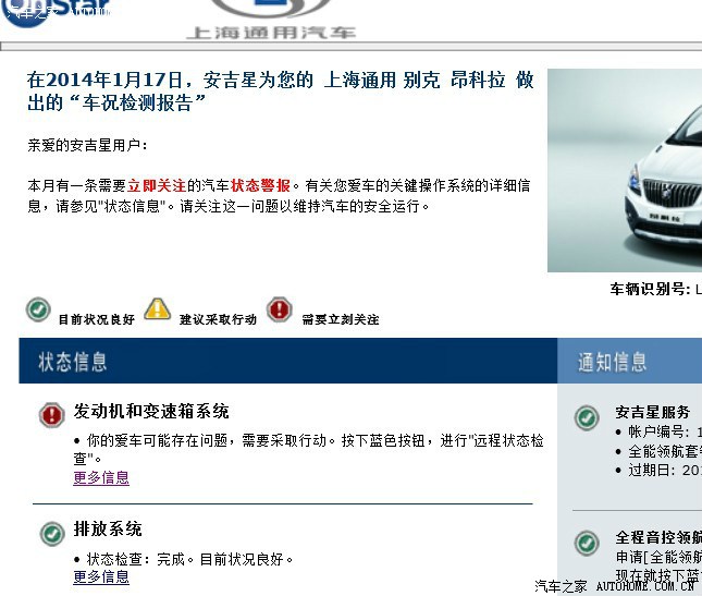

车子平时主要上班开开,每次也就3~5公里,偶尔也跑跑省城,来回200多公里;回回父母家,来回不到150公里。某天早上,发现仪表盘上的发动机黄灯亮了,当即通过安吉星了解了一下故障原因。安吉星给远程在线检测后告知,是发动机的进气系统故障,不影响安全使用,可能会对燃油消耗有一定的影响,具体以经销商检测为准。

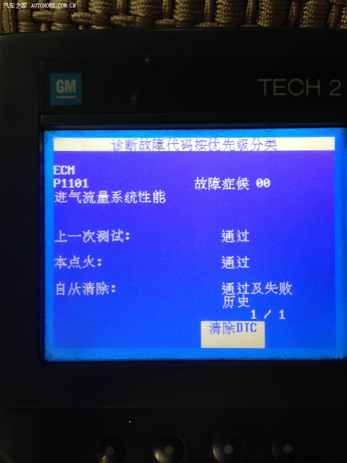

4S店通过OBD检测后,发现是P1101 故障,如下图
要我对车辆做节气门清洗,告知收费400元,本人立马就把车开走了,没在4S店清洗。
4S告诉我有两种清洗方案,一种是400元的,一种是980元的,我估计,可能400元的就是不拆清洗,980元的就是拆下节气门清洗。

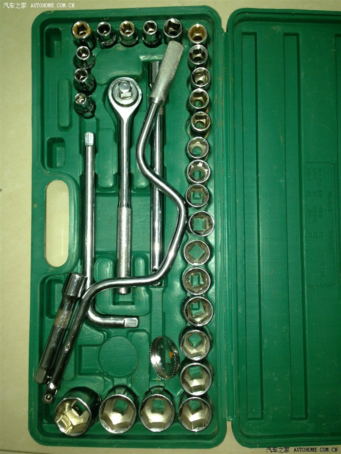

这是网上买的3M清洗剂,准备去找一套套筒,好拆节气门,呵呵

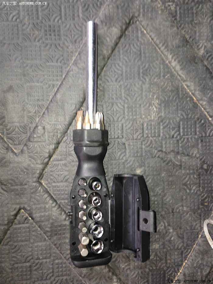

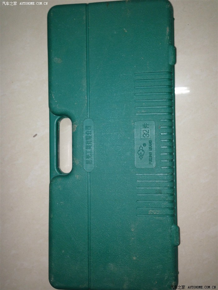

找同事借了一套套筒,还是32件的,看来得自己配一套小巧的适合车用、可以随时带在车上的了:
打开一看,不少吧?!
后来的作业事实证明,这套大工具不如我上次在网上买的一套小工具好用,关键是昂科拉节气门的位置过于偏僻,不在趁手的位置,大工具难有用武之地。这是网上买的一套小工具,好像不到20块钱吧,还包邮,呵呵

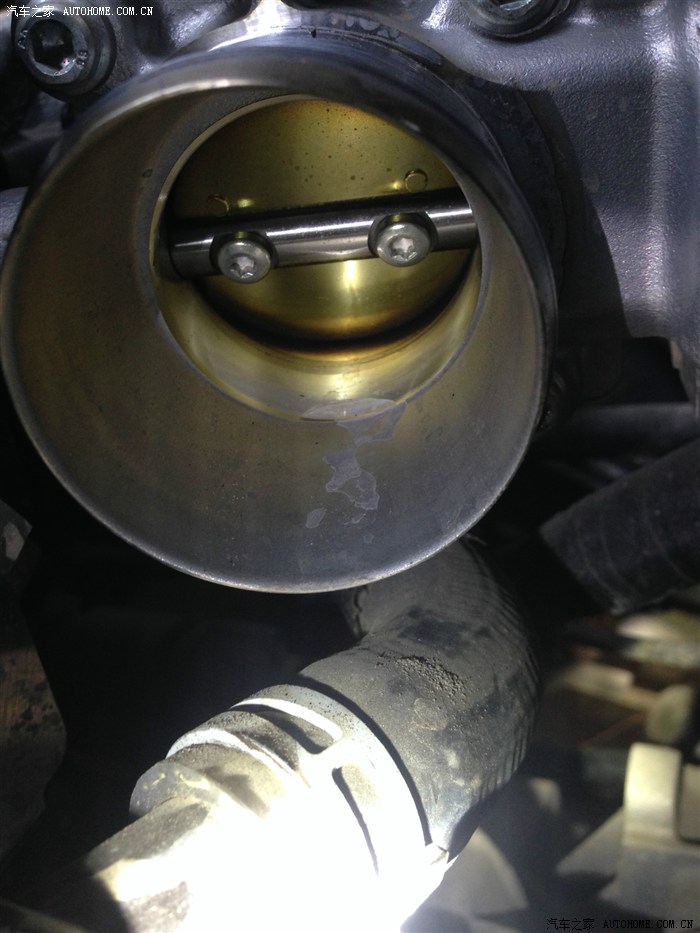

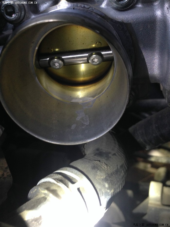

过完年回老家,停在车库里,晚上没事,就喊上弟弟,让他在车里踩油门,我打开发动机仓,费了好大的劲才拔下进气管,拆开一看,我勒了个去,都黑了!有图为证——
看到了吧?!底部黑乎乎的,都是积碳!昂科拉的节气门位置比较偏,无法直接看,只能通过手机拍照看。

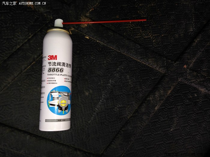

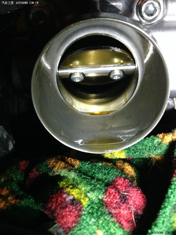

踩油门后,可以看到节气门打开了!然后往里面喷清洗剂。清洗剂的瓶子上插上喷管。要是能够把喷管提前烤弯成180度就好了,这样就可以清洗节气门的背面了,下次可以考虑这样做。
有人说清洗剂有腐蚀性,我就在节气门下方垫了块破布,吸收清洗剂残液。
然后就是各种喷……喷完后,节气门就这样子了!
喷的时候,最好将喷管伸到节气门的内测,把里面清洗清洗一下。

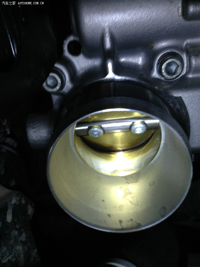

然后接上进气管,发动汽车,发动机黄灯就熄灭了!等怠速稳定下来一看,也就750转/分钟,发动机也无异常。至此,发动机清洗作业完成!
通过这段时间的车辆使用来看,清洗节气门后,就再也没有发生过发动机黄灯亮的现象了。
