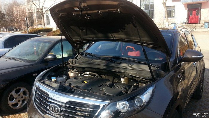

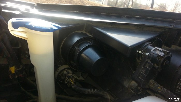

我换的LED灯散热器有一定的厚度原车的大灯后盖无法盖上,故我将原车后盖进行了改造,这样既方便了安装又一劳永逸的装什么大灯都不碍事了,下面就说一说改造的过程!

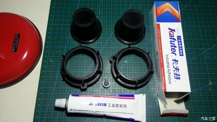

1、所用材料

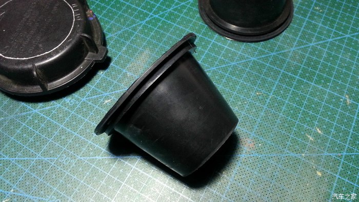

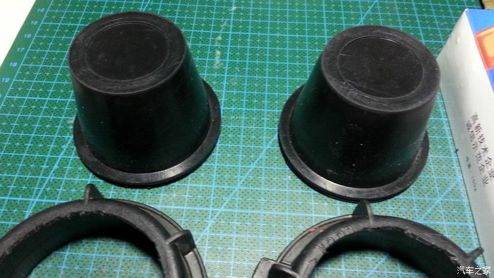

延长胶套

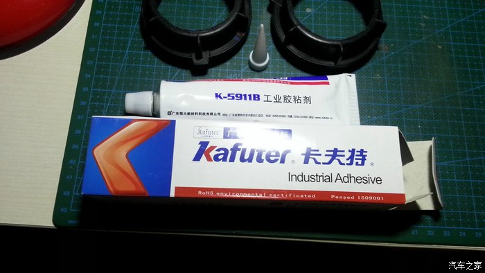

大灯专用密封胶 K-5911B

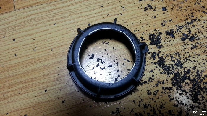

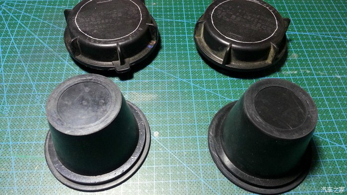

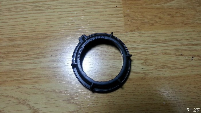

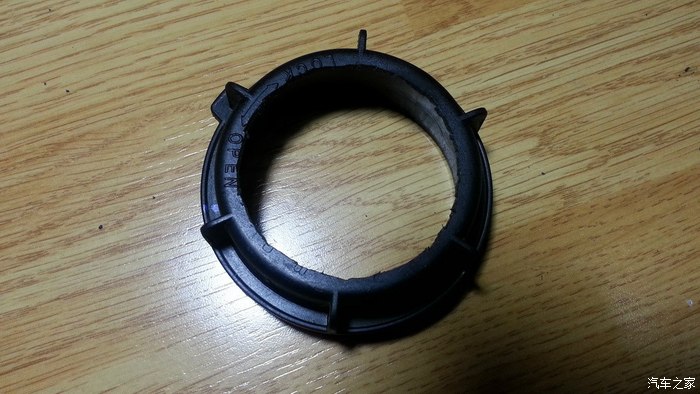

先把后盖按照53MM尺寸必须准确否则不能严丝合缝的到位)的尺寸量好并划线

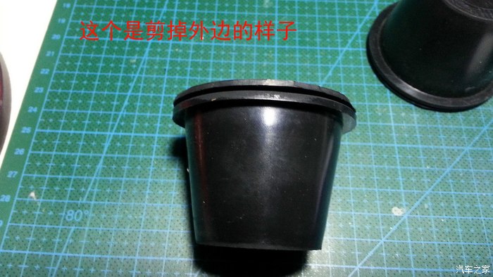

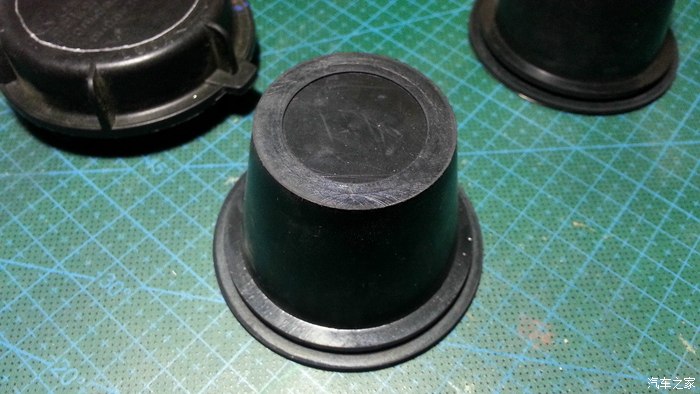

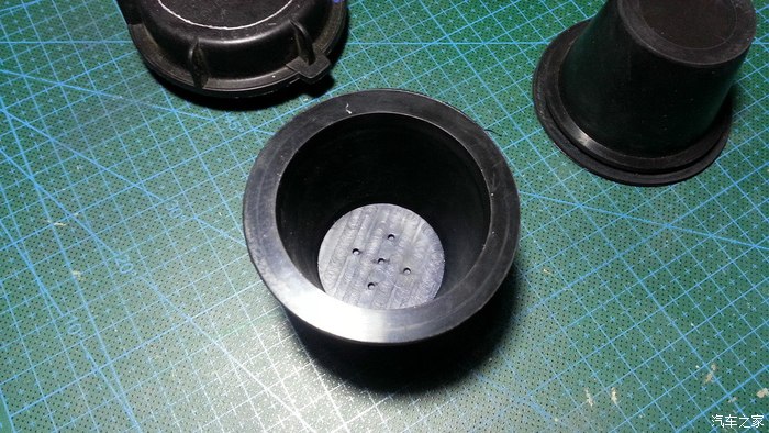

把购买的胶套最外边的胶边剪掉一圈,使其与上面的胶边对齐备用。

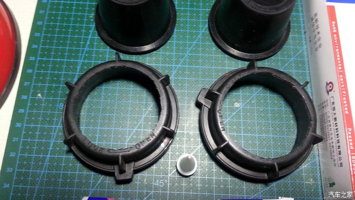

然后用工具把原后盖按照划线掏洞,我是用电钻并排打眼,然后用钻头将排眼连通,再用裁纸刀将边缘削齐。
看看准备的材料削剪后做好的样子。

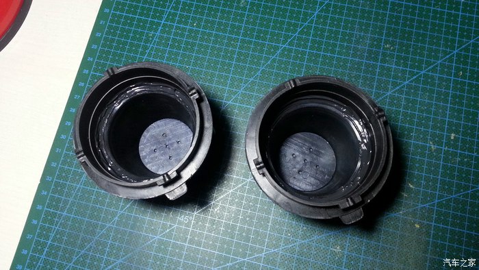

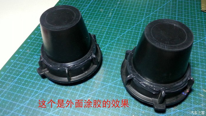

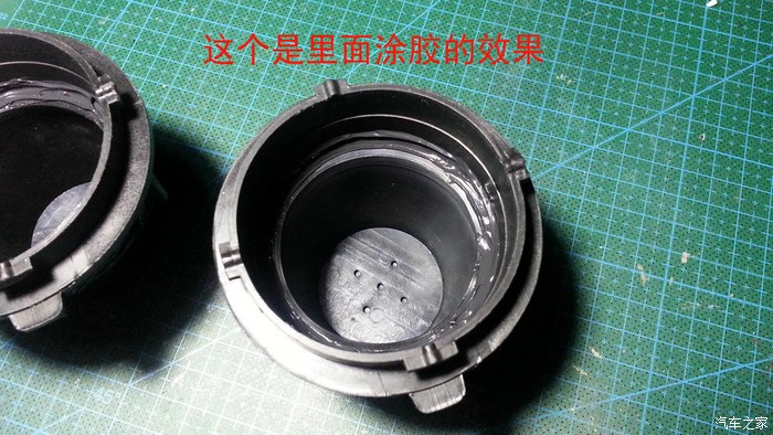

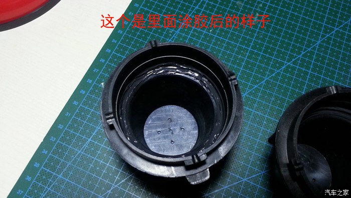

下面就是组装了,先把胶套塞到掏好的后盖洞中,把后盖的边缘塞到胶套的两层胶片之中,这时的胶套会严丝合缝的到位,最后按照先外后内的顺序把密封胶涂抹均匀就好了。要注意的是在外面一面涂胶的时候要把胶皮掀起来,把胶挤到与后盖边缘的接缝处,这样会更结实牢固,看看下面的图片吧。

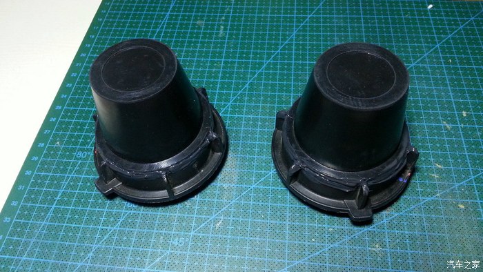

3、改造效果

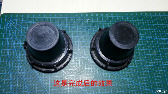

下面就是完成品的效果,密封胶很快就干了,不过要完全干透要24小时。

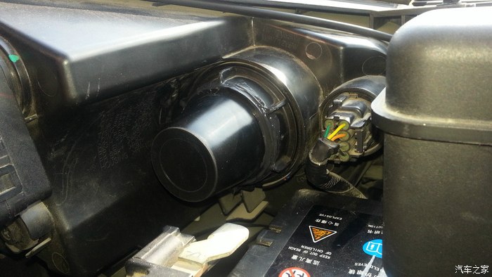

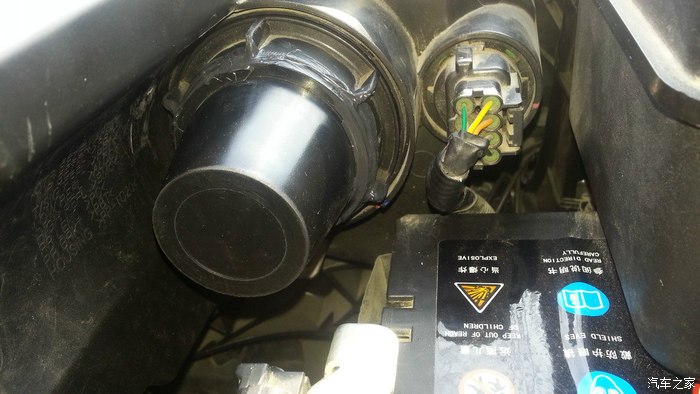

4、装车效果
好了,这个就是改造大灯后盖的全过程了,改造后胶套与后盖浑然一体非常理想。
