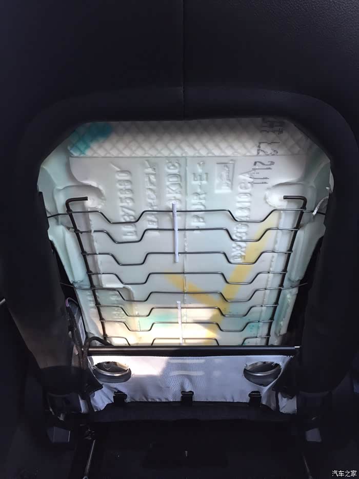

这是拆完前座椅后面的塑料板以后,能看到横着的钢条和海绵,我在每条钢条的相互连接处都喷了润滑剂

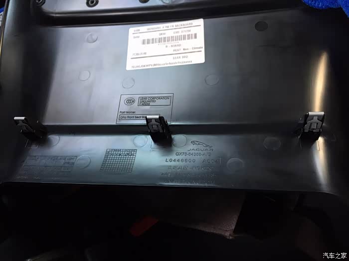

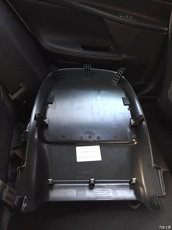

这是拆下来的塑料板,下面是三个金属卡扣

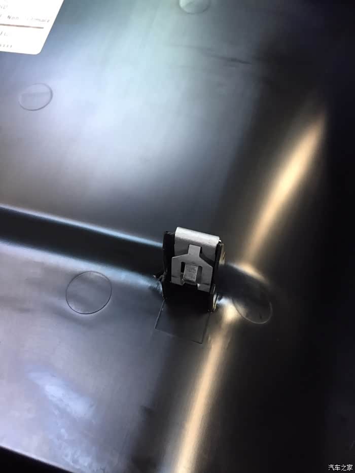

单个金属卡扣特写
三个金属卡扣,三个分别喷了润滑剂,拆的时候就需要抠这三个扣就行,然后往下一拉,板子就下来了

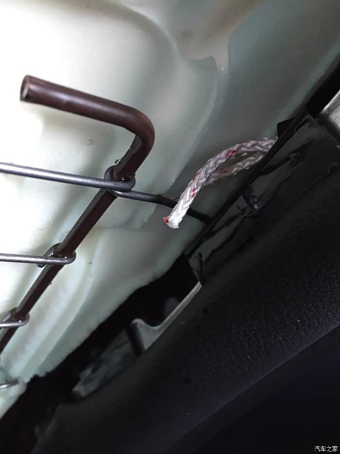

钢条的连接处,我都喷了润滑剂,旁边的塑料小卡子,也喷了点

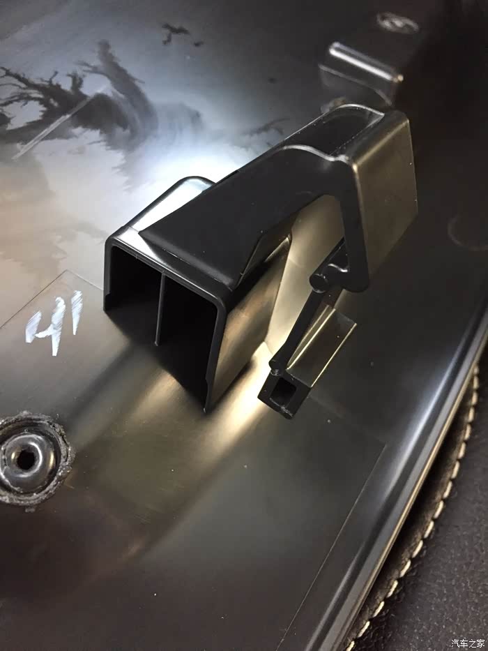

这是塑料板上的塑料卡子,这个都是直接扣插上的,安装和拆除的时候不用特意去扣

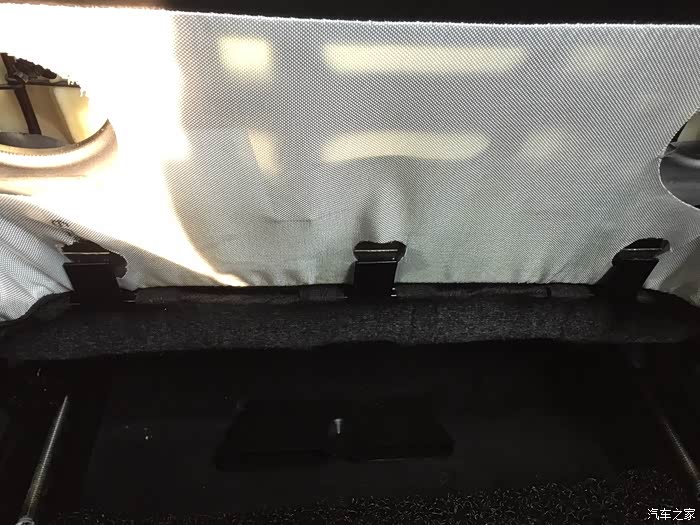

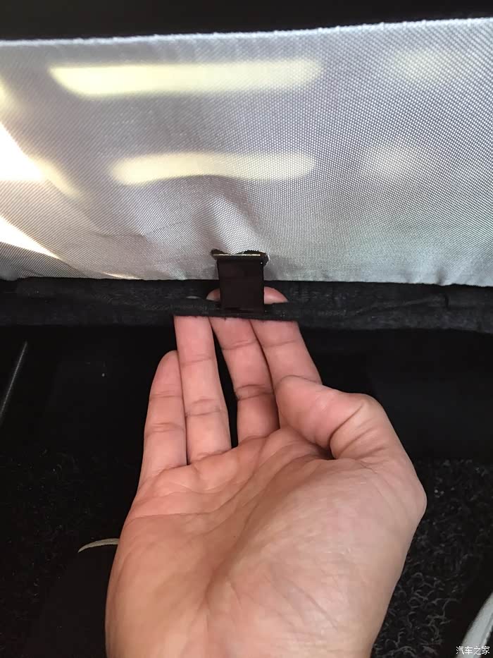

这是座椅后面和塑料板金属卡扣连接的不分,拆的时候要抠的就是这三个地方,扣开后,往下拉塑料板,就下来了
抠的方法如图,往外拉就行,我看还是挺结实的,没那么容易坏,但也别太使劲,这是拆下以后照的,没拆的话,用手去摸,有三个地方,都是这么抠就行了
