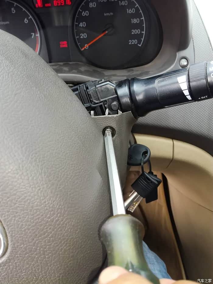

掰开就可以了
先掰开上面这个
转下方向盘,可以拆掉右边螺丝
左边螺丝
还有这个螺丝,一共三个
拆开就没那么好看了

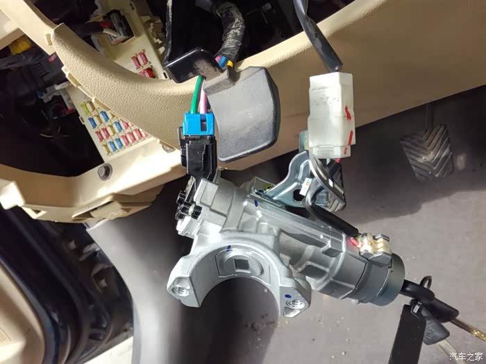

锁芯总成,原车是防盗螺丝,用一字螺丝刀轻轻攒掉,锁头卡到了,邻居电工把锁芯也拆坏了,多花一百多大洋

新锁,先做打火测试,一切OK
中间的方块就是锁方向盘的
原车防盗螺丝没办法上,换了内六角螺丝
自己配的螺丝好紧多了
装外壳,抬高方向盘,进去一点,打开方向盘调整螺丝,穿过外壳
慢慢放进去
先上下面的螺丝,对准锁芯上的架子
对好下卡扣位置
上卡扣压合
压好保险盒盖子,大功搞成,跑一圈,方向盘有点偏,拆下万向节调整下OK
