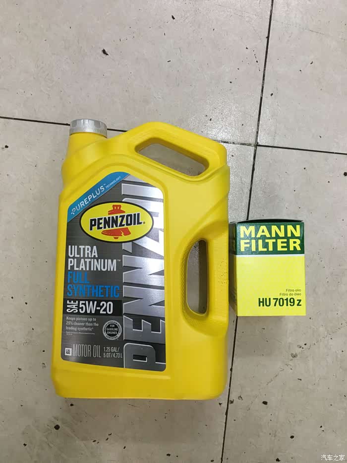

本次保养产品。
PUP 5W20配曼牌机油格和WIX 空气格
货源均来自JD。
PUP 5W20买了很多,之前锐志保养也用这个油
锐志的保养记录:https://club.autohome.com.cn/bbs/thread/f7e2e78d991d043b/74734071-1.html#pvareaid=104131
PUP5W20非常实惠的选择,我记得当时买了3桶5QT,活动价平均每桶180左右到手。
但是近期好像这个粘度下架了,后悔没有再囤多些。
如果没有什么特别值得尝试的产品,准备固化几个车子的用油,选择性价比较高、货源相对稳定的产品,20粘度的准备固定使用选择PUP/PP ,40粘度只有GTI用,准备美孚0W40。

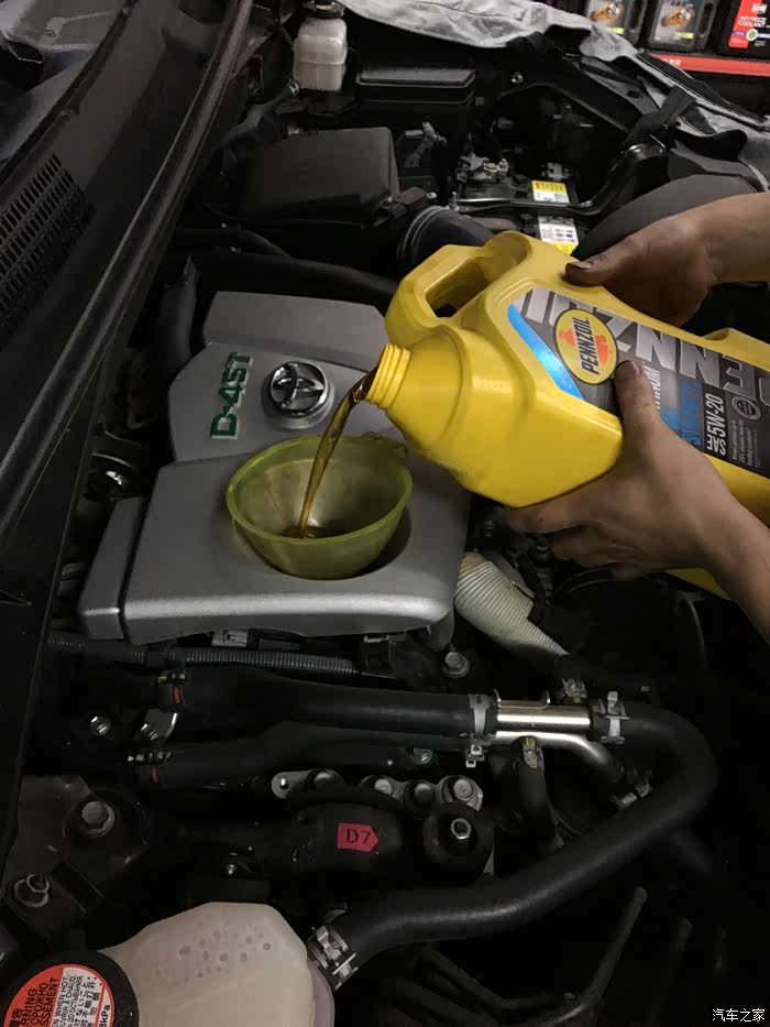

我换机油都是喝前摇一摇,尤其彭斯了,有添加剂析出,更要摇一摇。
这个机器用美版及其方便,5QT下去刚刚好。
看吧,还是有析出,摇的还不够彻底。

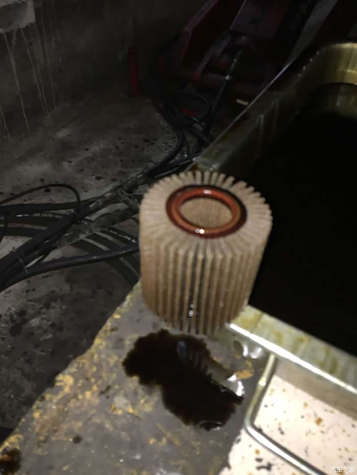

电装代工的原厂货做工非常好,比较脏了,还是换了。
