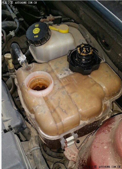

2014年1月春节前,清理小科发动机仓,发现冷却液壶中的颜色不对劲。标明有一层乳化物(黄色),在机滤附近发现发动机有油渍,觉得此事非同小可。于是打电话给四儿子,这帮家伙非要进站检查,要不不能断定是什么问题。最近的四儿子也要开车二十公里啊。

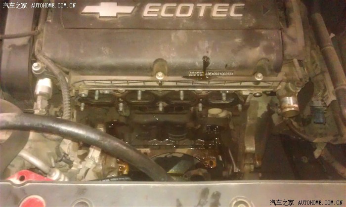

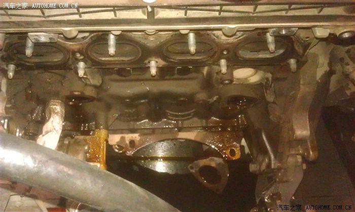

先是一通拆啊。

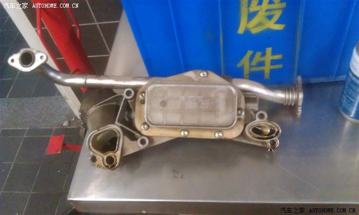

出现这个问题,车子已经跑了7.6万公里了,去四儿子了解,机油冷却器漏油是通病,基本在8万左右都这样。哎,真是没法说了,发动机的部件8万就坏了,这个设计寿命也太短了。鄙视通用的配件质量。

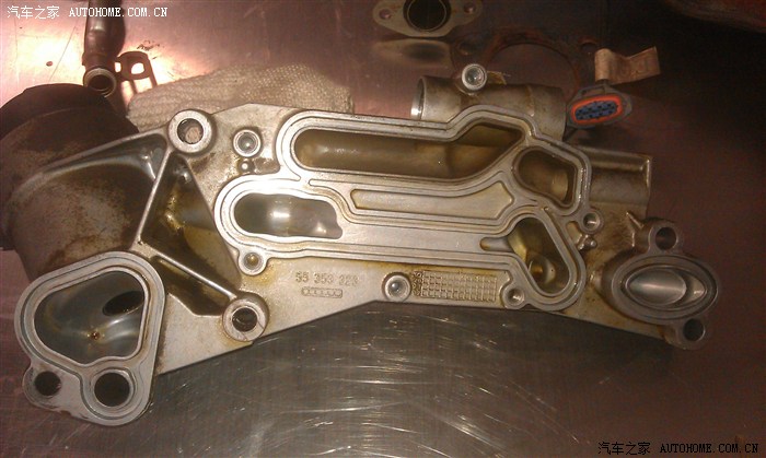

拆下来就是这个中间的方盒子坏了,这个方盒子就叫机油冷却器,它和机滤底座装在一起,总共有4个流道,2个防冻液的进出流道,2个机油的进出流道。
这个是机滤底座,把机油冷却器拆下就是这个样子,四儿子给做仔细的清洗。

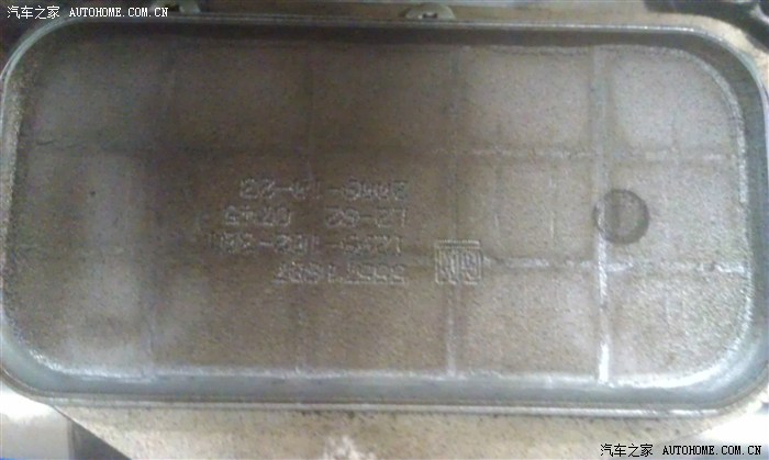

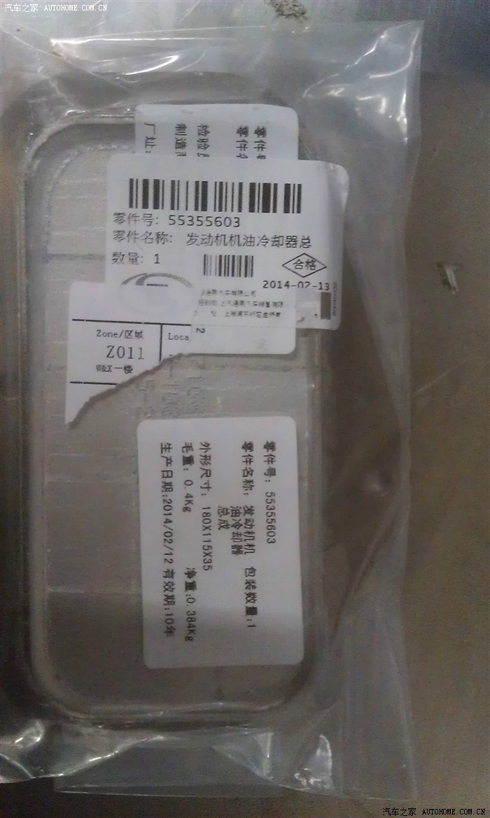

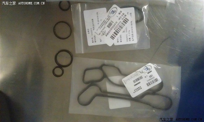

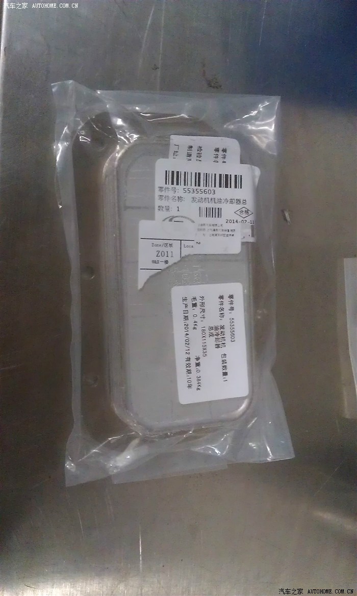

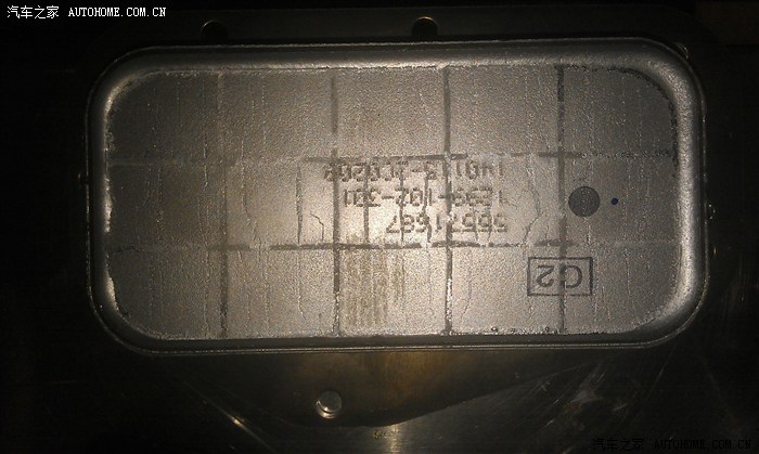

这个就是索赔的机油冷却器还有密封垫,这儿索赔的件上连通用的GM钢印都没有,实在怀疑是不是原厂件。大家看一下拆下来的原车的装车件,有GM钢印的。
正在换件中,通用来电话了,还是那个021的号码,跟我说国家质检总局把问题反映给他们了,跟我核实一下问题。
电话来得正好,问问他这个配件怎么没有GM钢印。
答复:不同配件批次不用,却有差异,但是保证在四儿子的件都是原厂件,有质保。
哎,不懂啊,只能作罢。

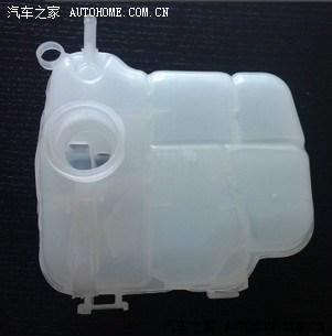

这个是防冻液进机油后的症状,借用坛子里车友的照片,别介意啊。我的照片不如这个清晰。

2、给400打电话,一定要记住工号,以便与四儿子对峙。机油冷却器的零部件号是:55355603,大家一定要记下。一般说名称给400客服,他们都推诿,说各个部件叫的名称不同,不能给确定是不是延保范围。大家把这个零件号给他,他们就无话可说了。

最后,说一下这次索赔维修的遗憾,最好进入维修车间,看着小工维修,装上新件后,加防冻液之前,一定要小工清洗防冻液壶里的乳化机油。我就是临时出去一下,回来防冻液都加进去了,没办法了。有条件的同学一定要让四儿子清洗防冻液循环管路里的残留机油。

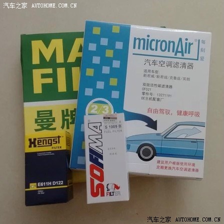

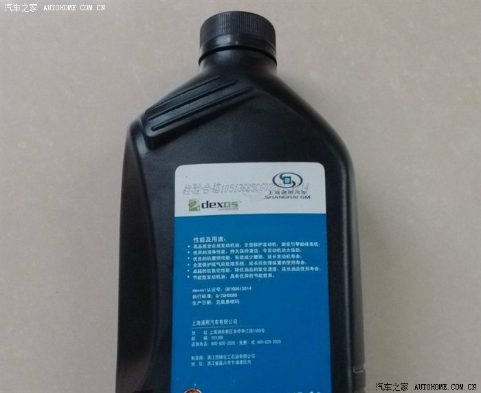

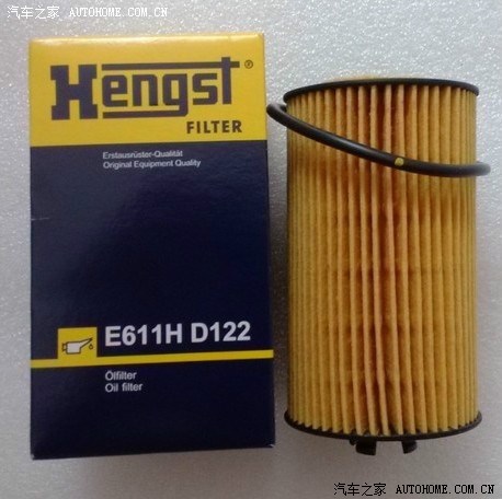

顺便分享一下保养经验:机油用原厂黑桶壳牌的合成油\机滤用亨斯特的\汽滤用索菲玛的\空滤用德科的\空调滤芯用带碳的品牌都可以。
