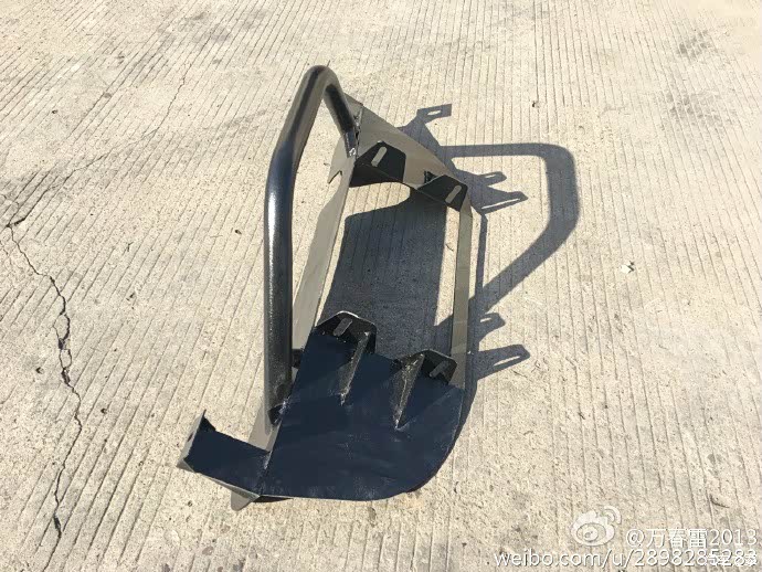

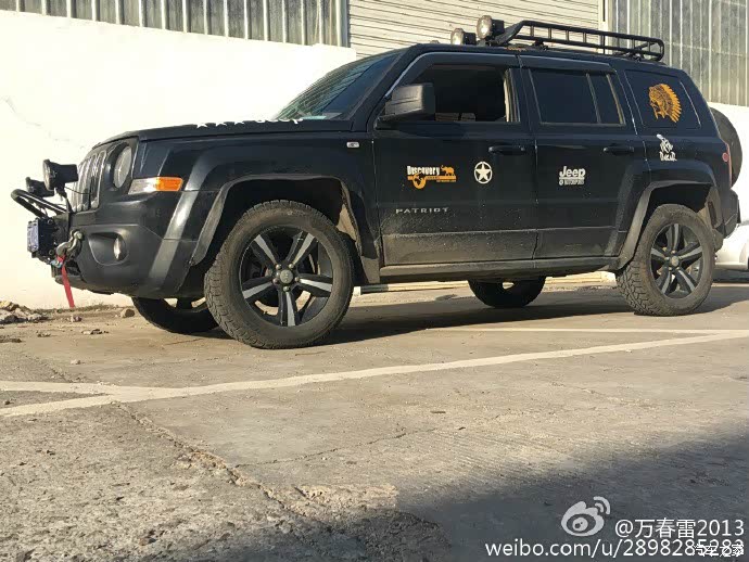

自由客/指南者共用外置多功能后杠装车,自由客专属绞盘前杠装车

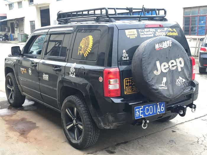

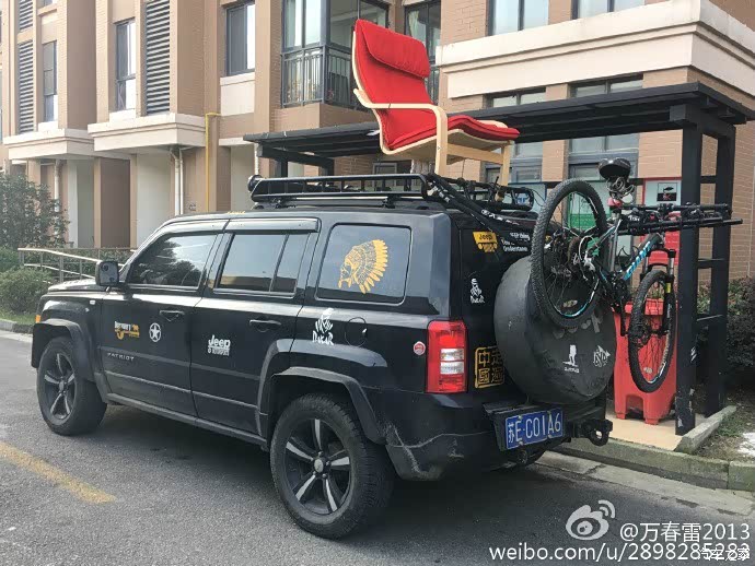

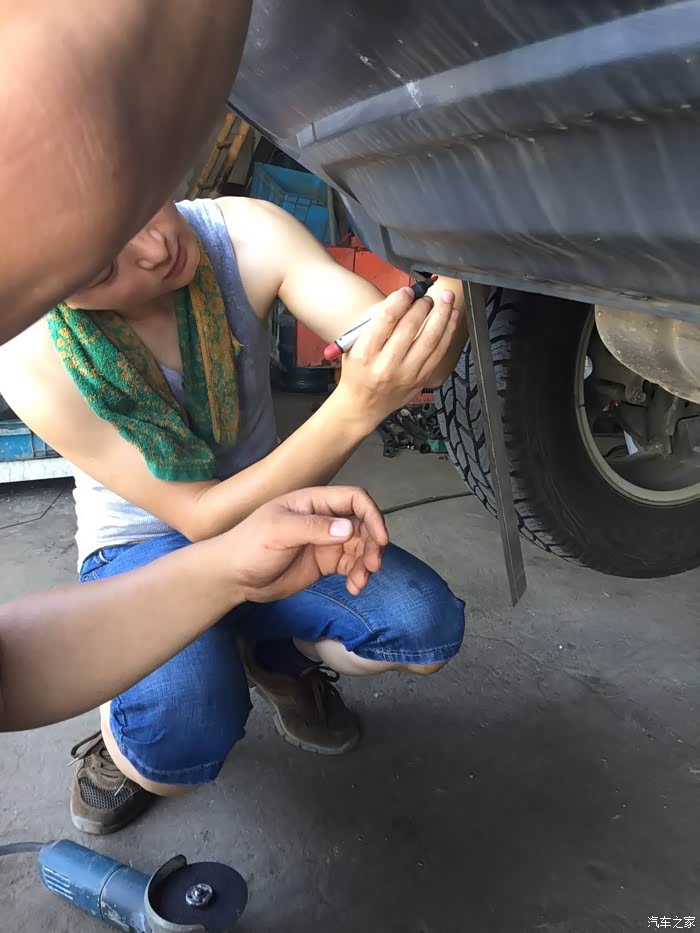

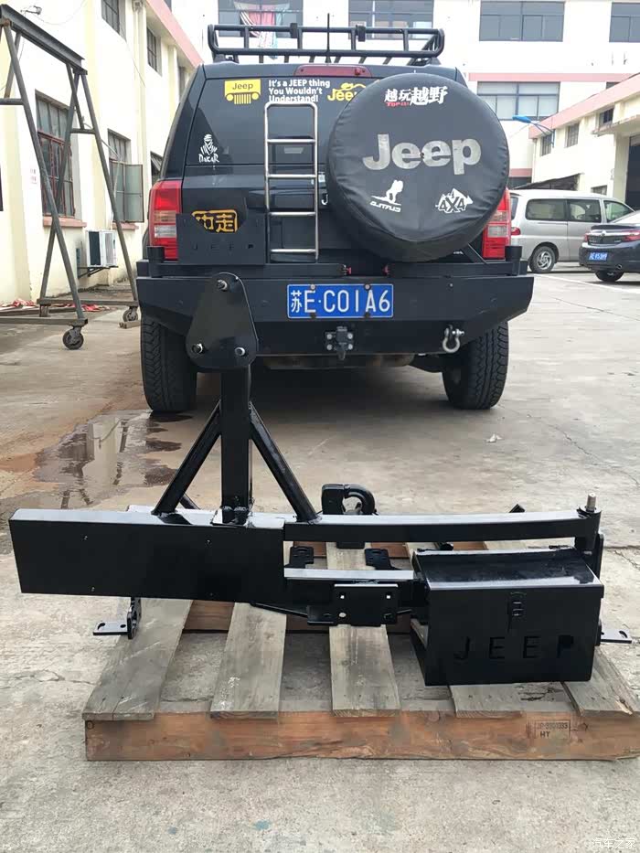

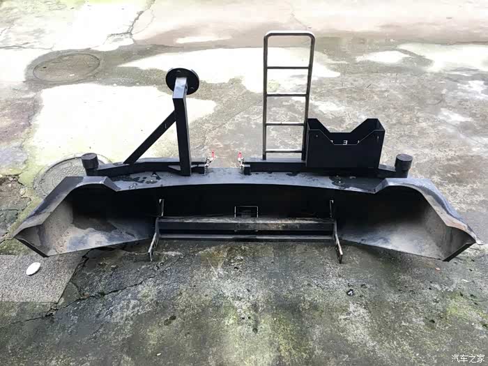

自由客/指南者共用后杠将实现可选组件自行车外挂托架。(2016年11月21日更新自由客多功能绞盘前杠)

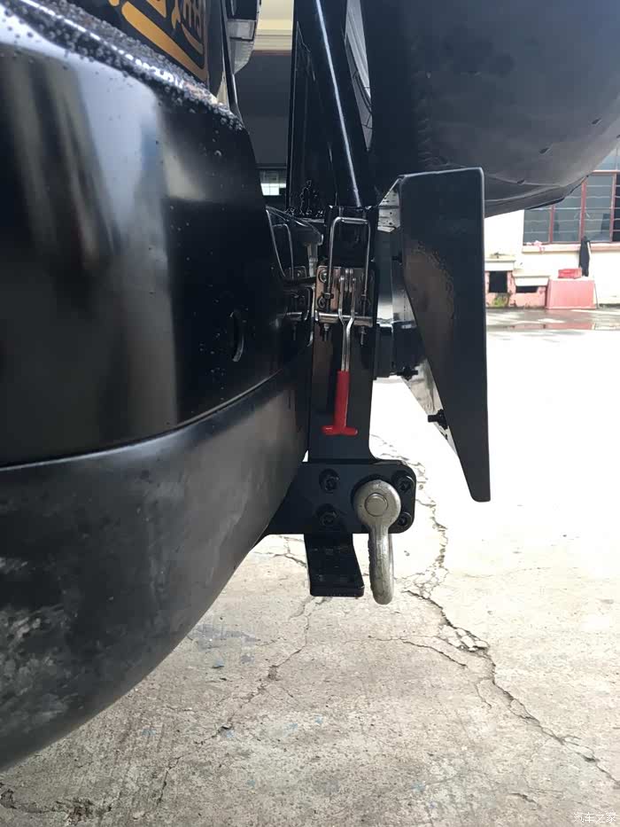

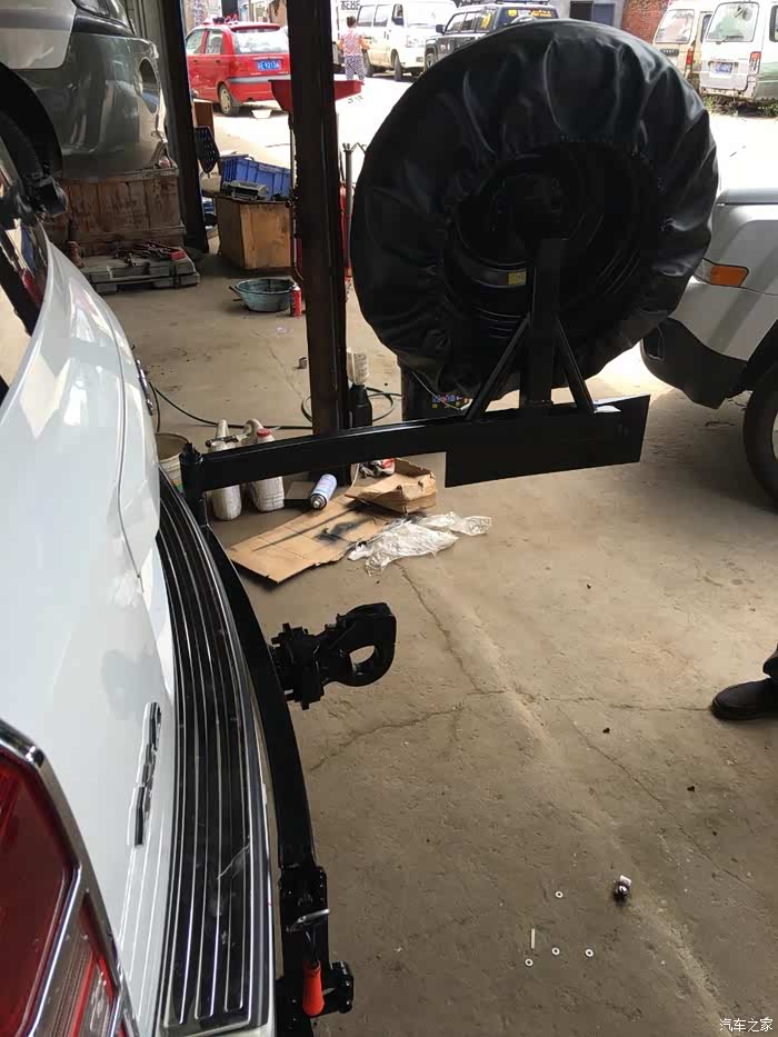

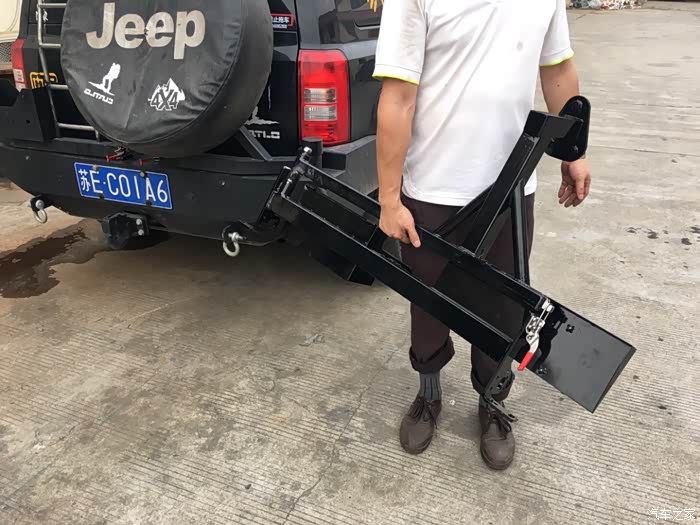

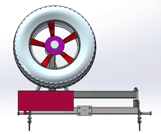

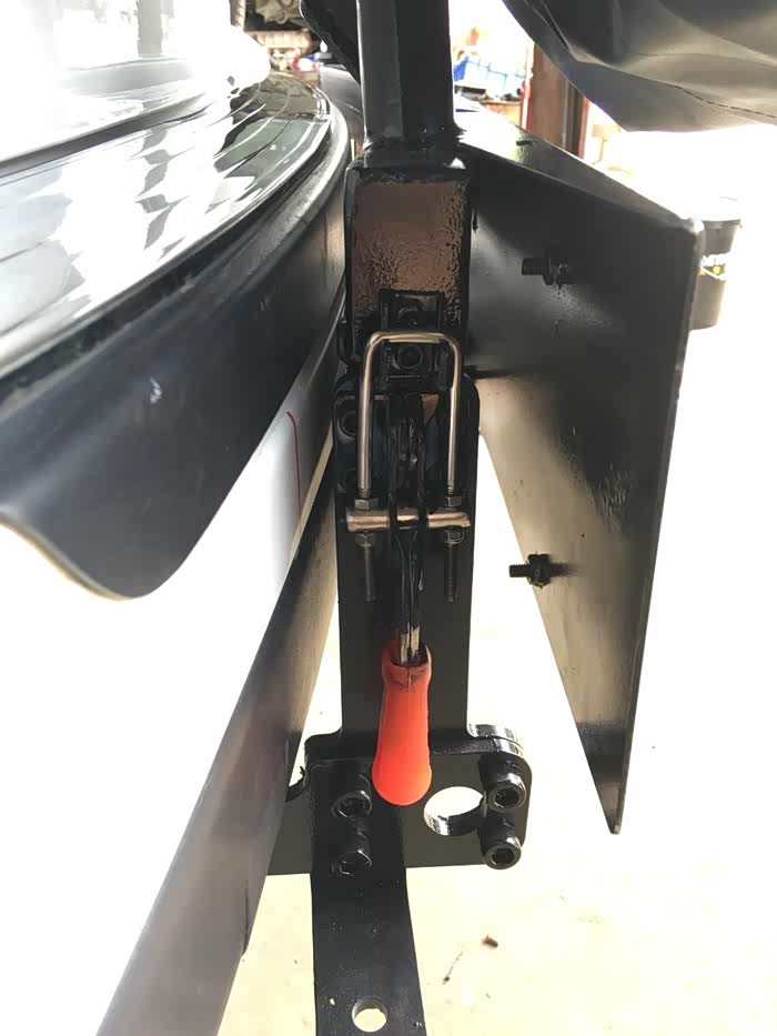

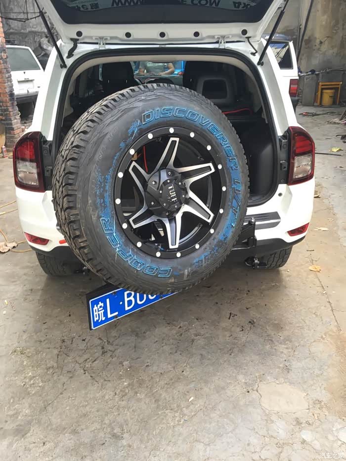

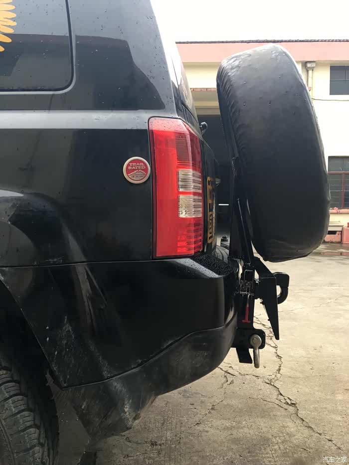

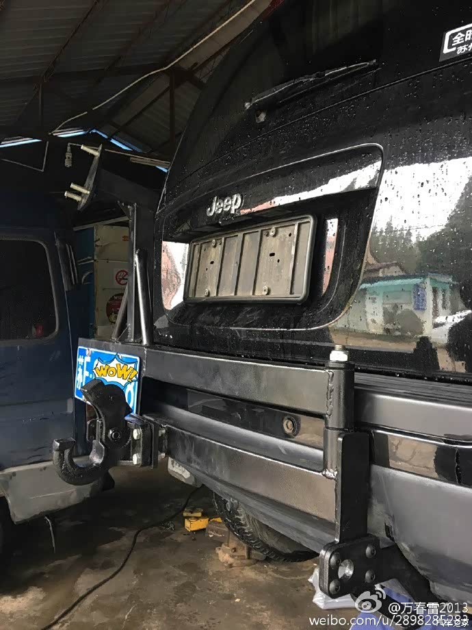

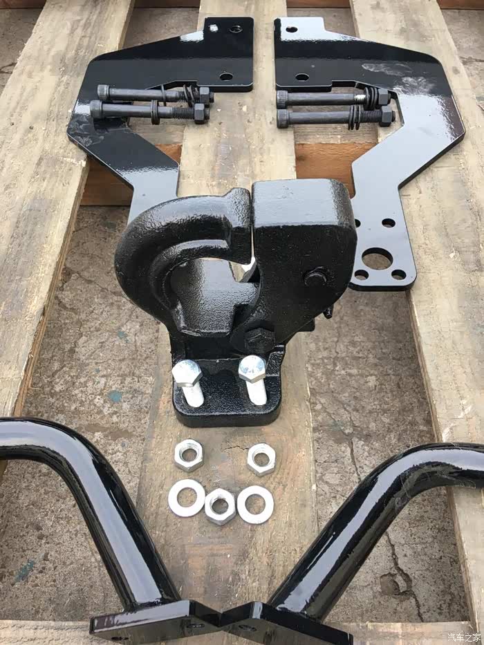

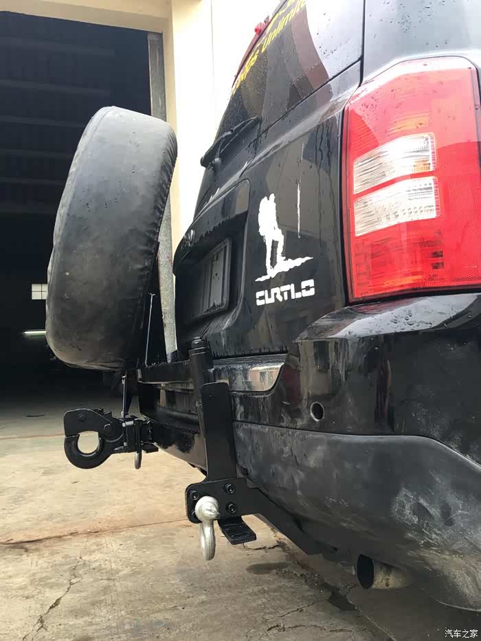

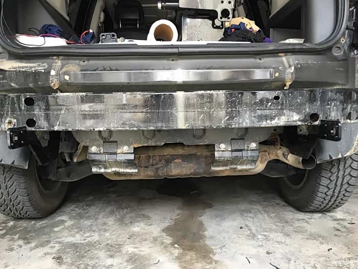

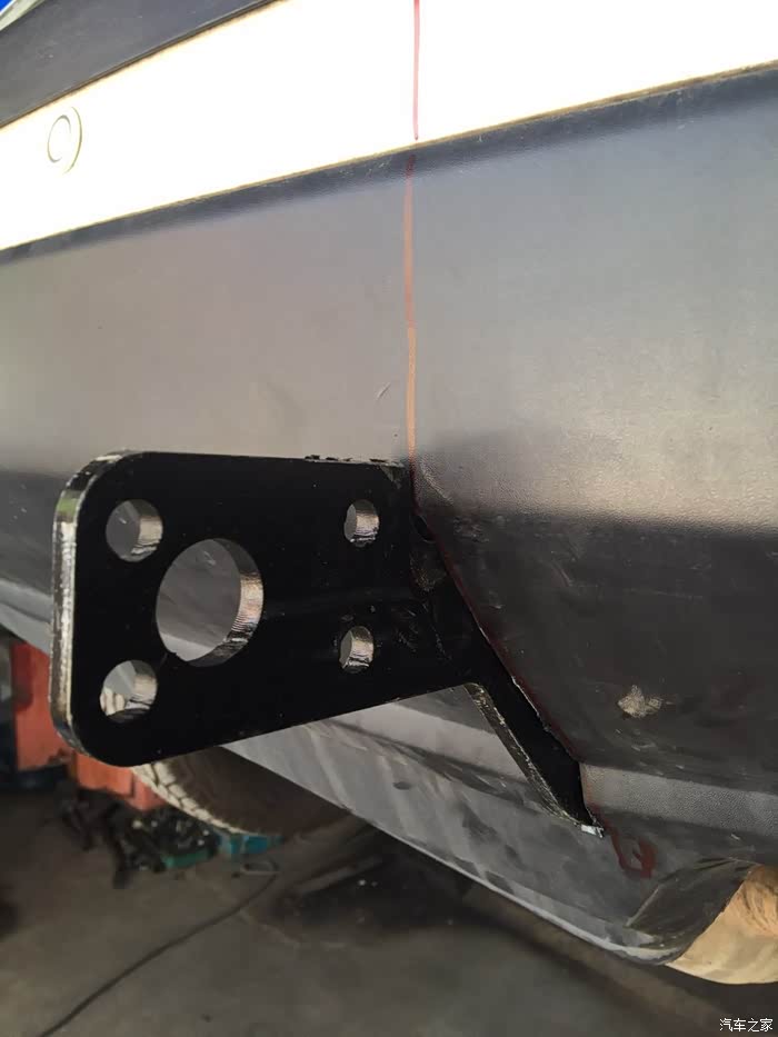

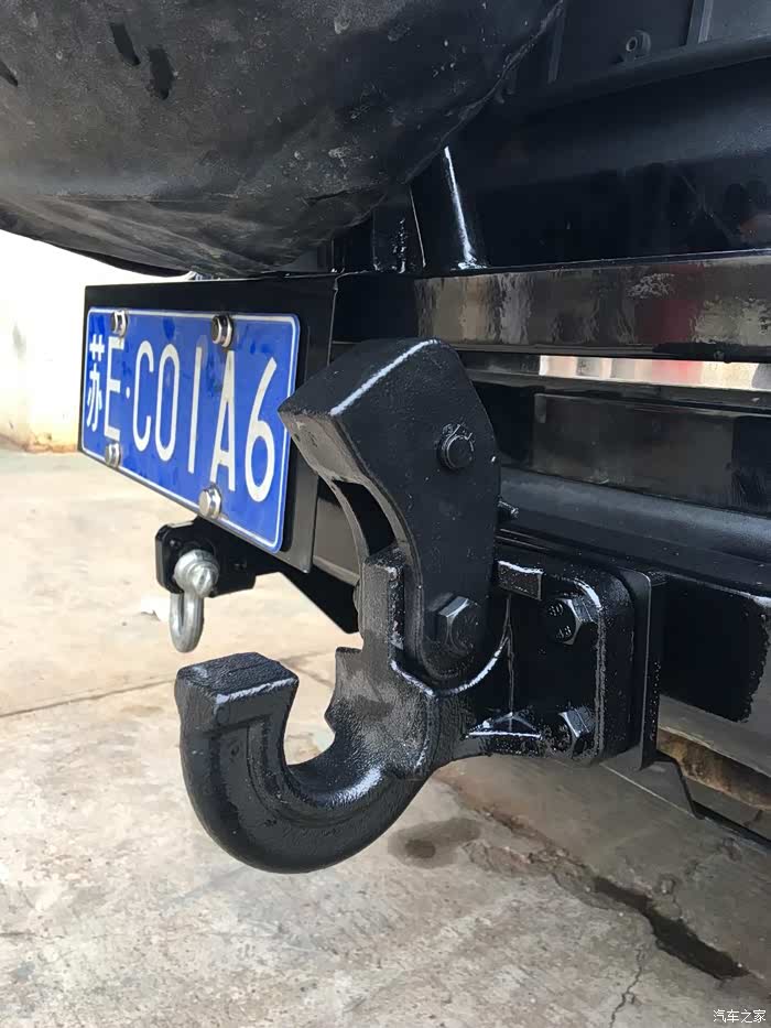

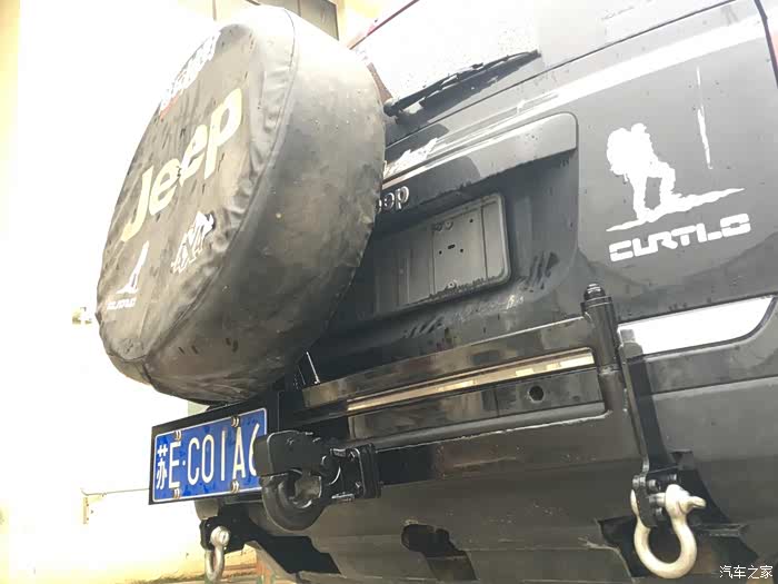

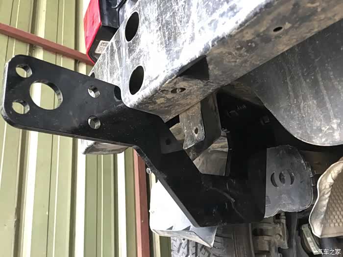

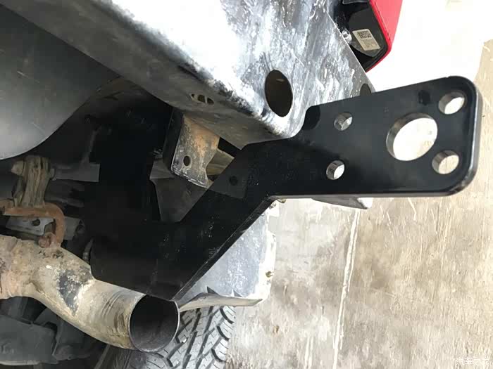

重16KG左右。塑料外壳仅需切割两条10mm宽槽。使用原车大梁预留孔。可挂全尺寸备胎。可拖车可牵引救援。左置牌照。原车牌照右灯位可安装摄像头。后置雷达需断电处理。标配虎头钩(可更换球头钩)。外挂组件拆装仅需5分钟。不影响年检。静电喷粉黑色。快扣解锁右转开后门。刚度足够。离去角影响小。

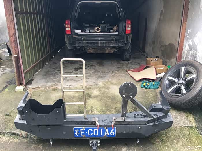

明日花一小时换上后上效果图

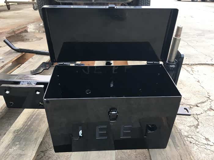

这个是储存箱,可锁

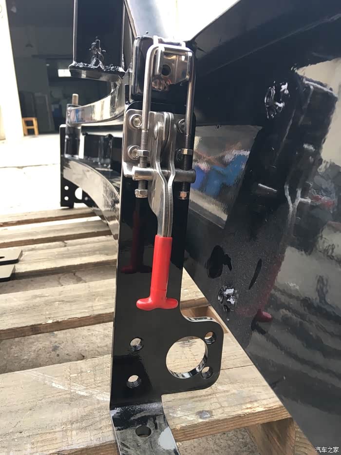

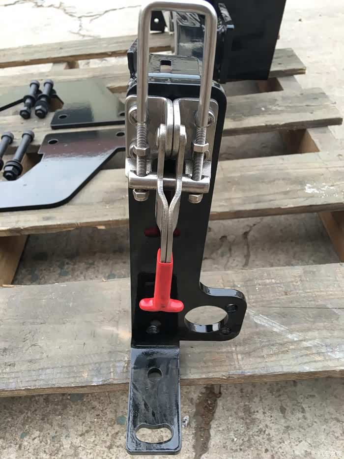

定位快扣
轻盈

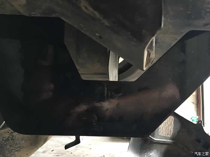

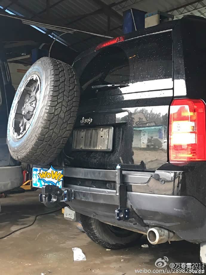

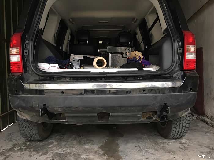

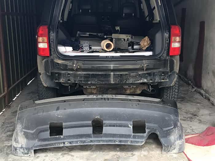

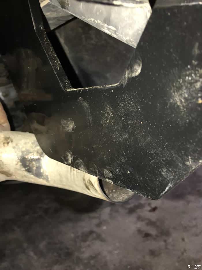

找出了几年前换下的后壳。已被第一代托架挖得千疮百孔
再换下第二代机甲战士外壳及托架。

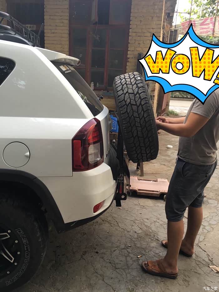

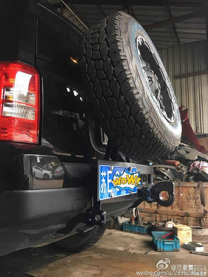

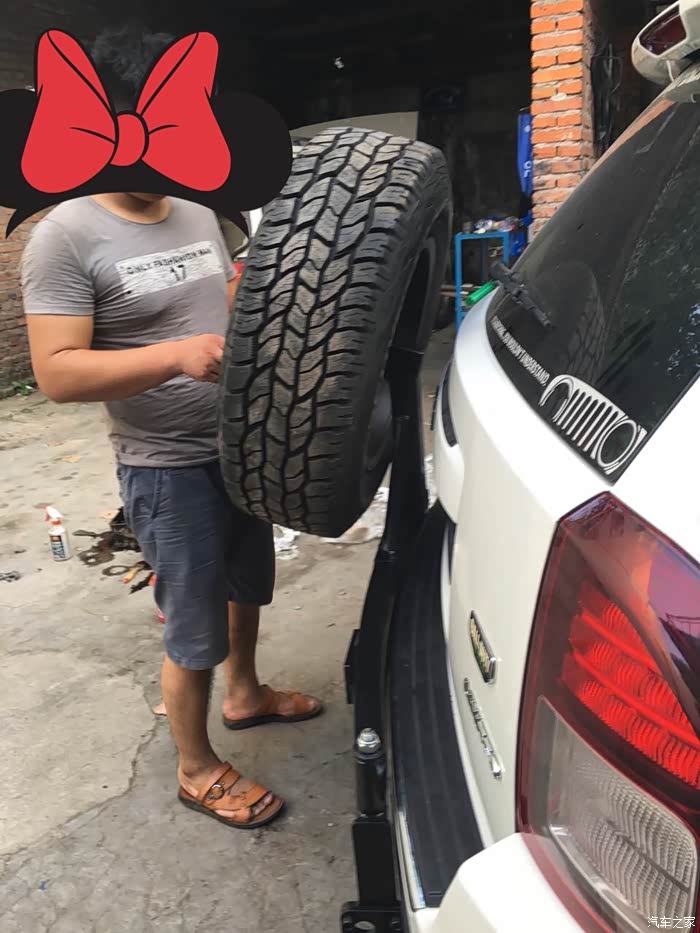

今天,我们开始上第三代自由客/指南者后置外托架了
上图才是硬道理!
从此二虎共享,世界从此公平了

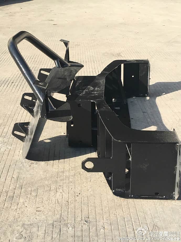

下一步方向:前外置自由客前牵引前杠系统。

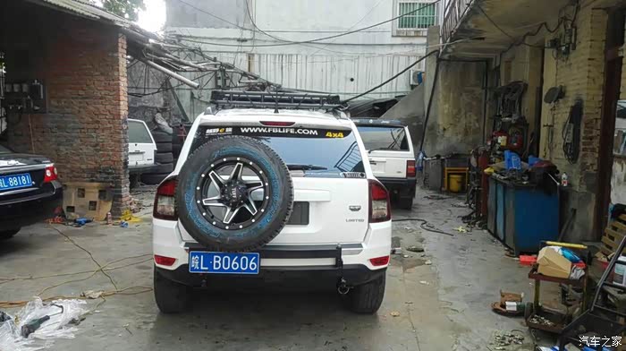

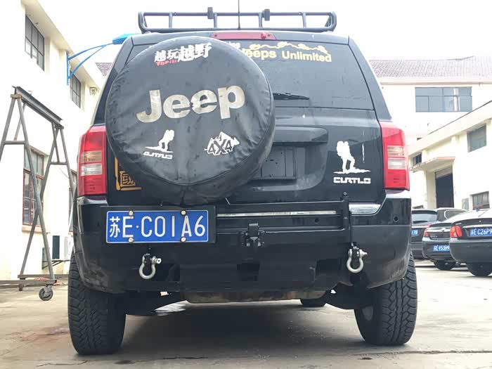

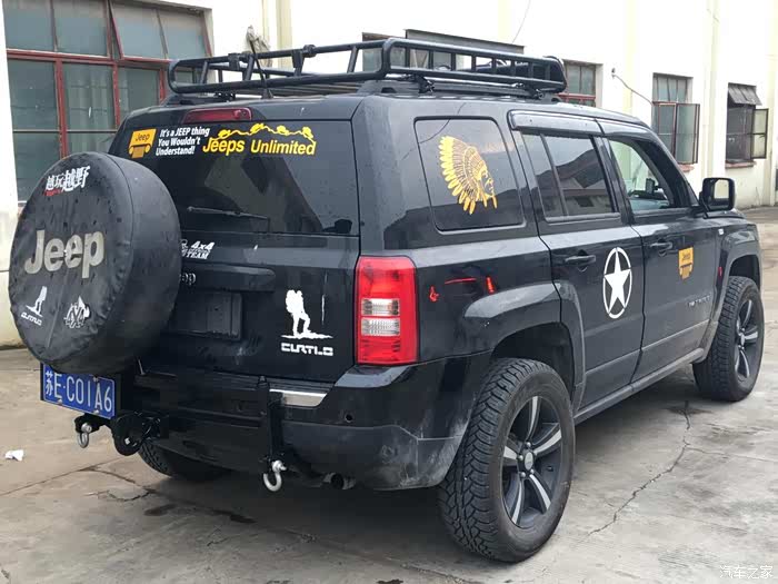

此次主打:共用,外置,轻盈,拖钩,牵引,备胎
谢谢机甲。被追尾两次,撞车库门一次,全身而退

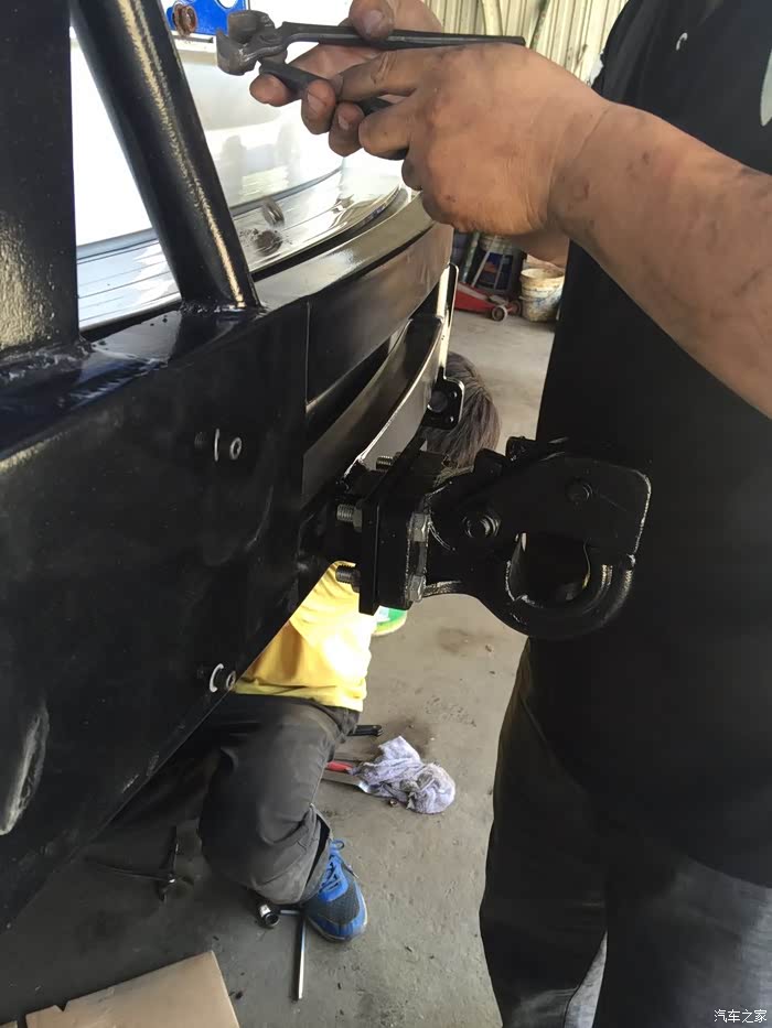

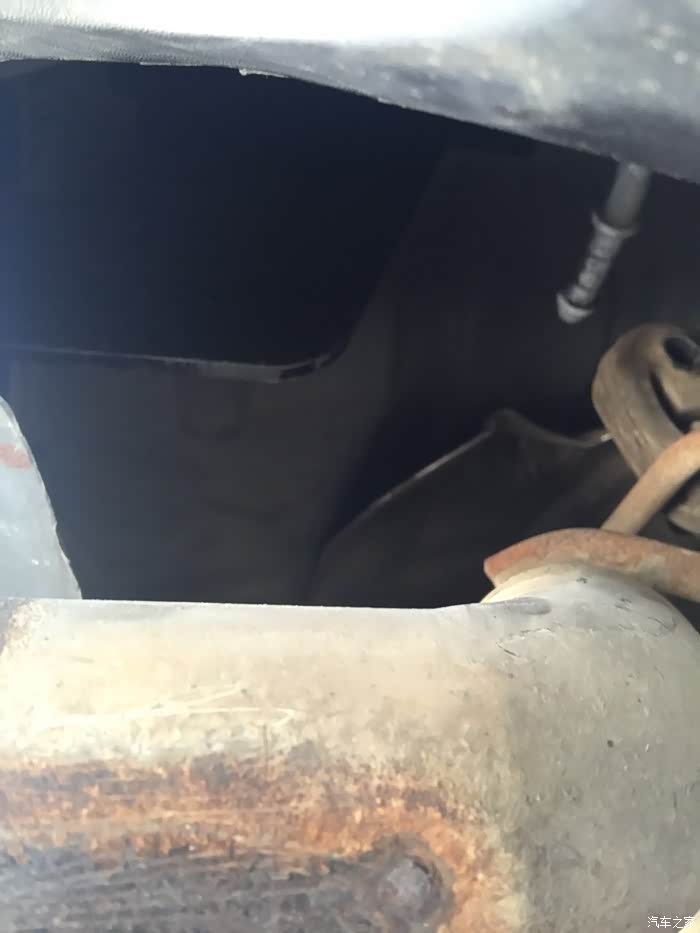

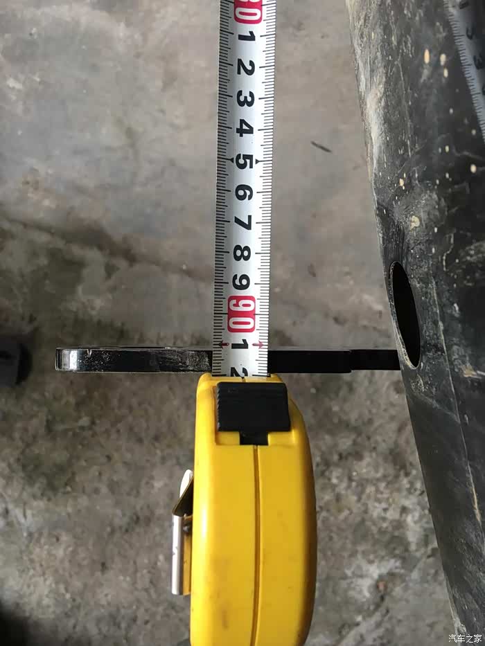

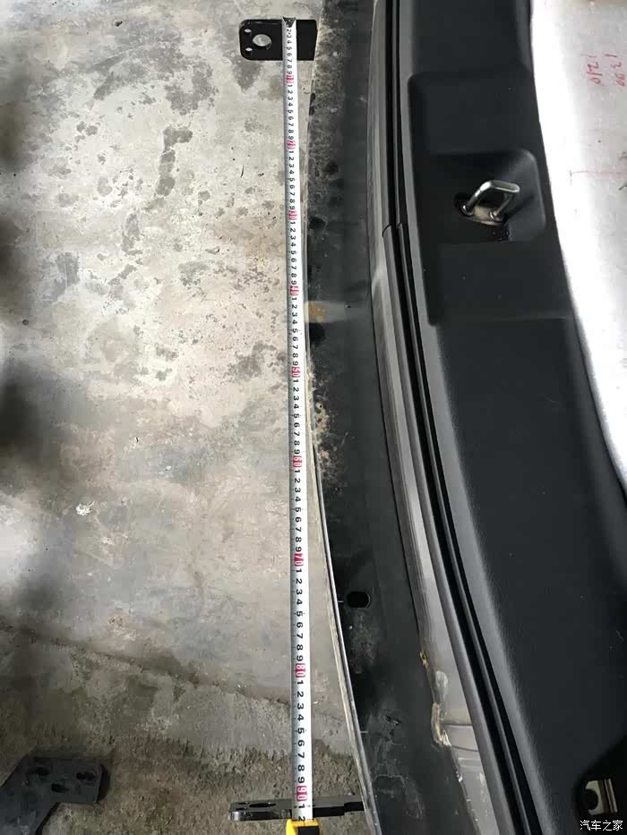

8mm大梁外接

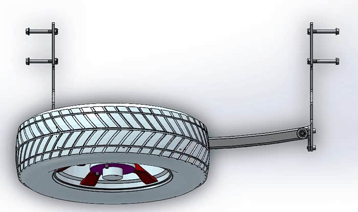

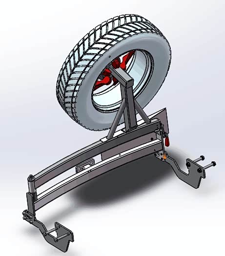

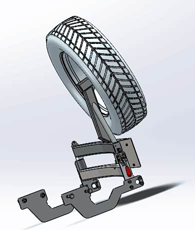

3D很准

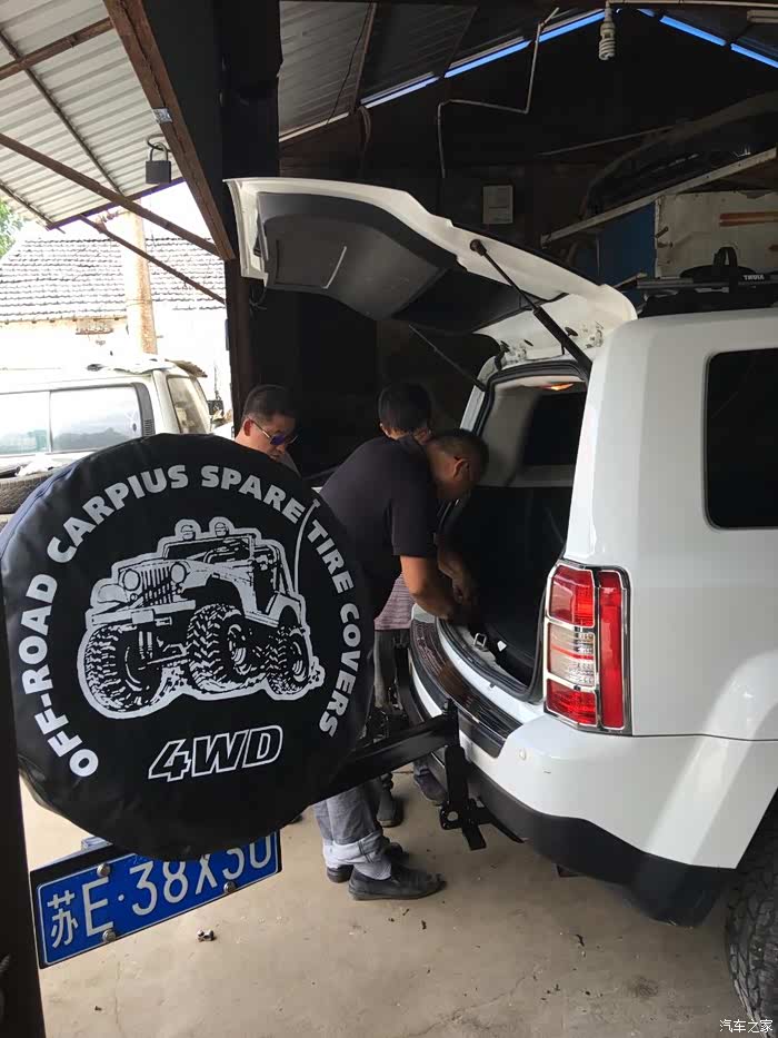

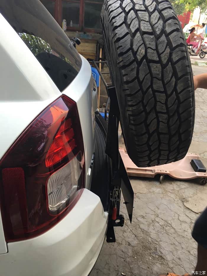

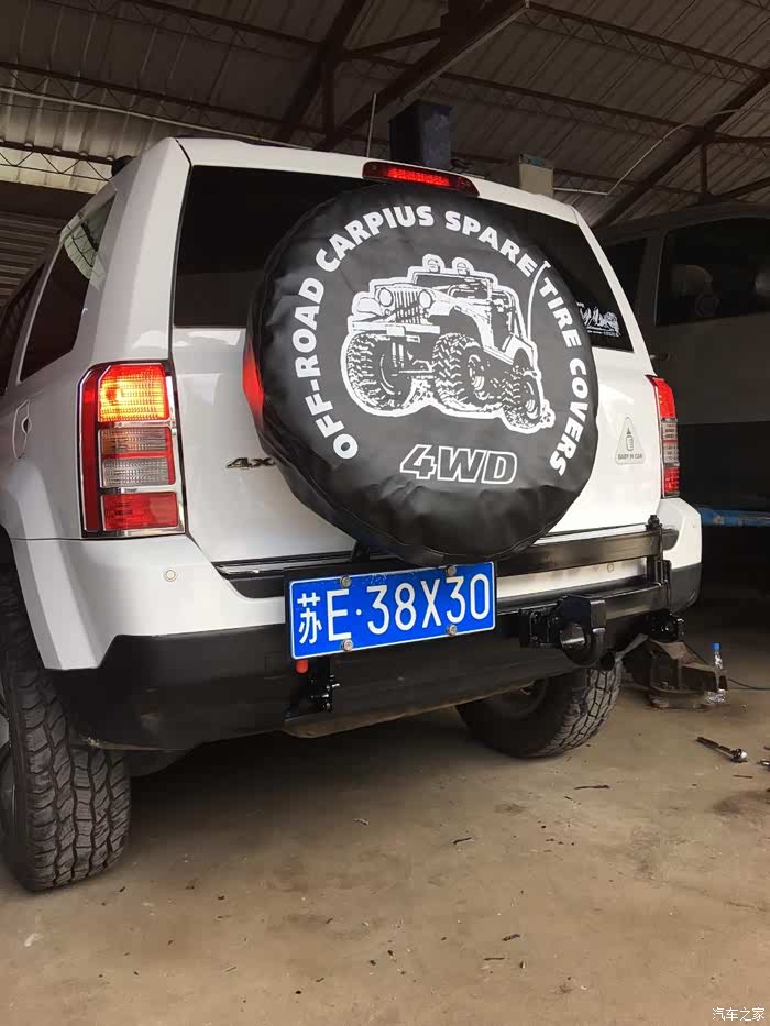

40分钟完工。欧耶!
新腚
主要该有的都有了

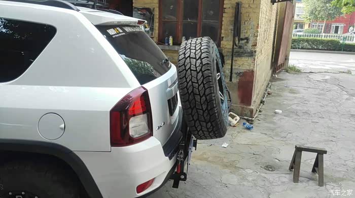

关键的关键:自由客,指南者可共享了!!!!
定妆照
全国第一辆指南者安装多功能后杠

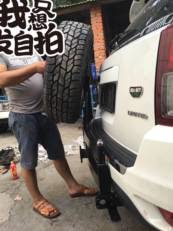

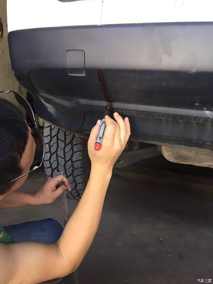

免拆后塑壳安装。
指南者完工效果很棒!

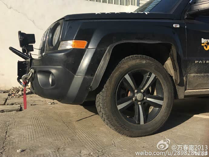

前置牛栏可拆卸。
国家法律规定车辆前后加装防撞杠合法。
国家法律规定车辆前后加装防撞杠合法。
个人最喜欢的一张
5.5吨绞盘足够用,自己还加工了长300MM的重型地锚。以后出车心里有底了。
这车顶的椅子一路是焦点
多功能后杠还是非常成功的。
