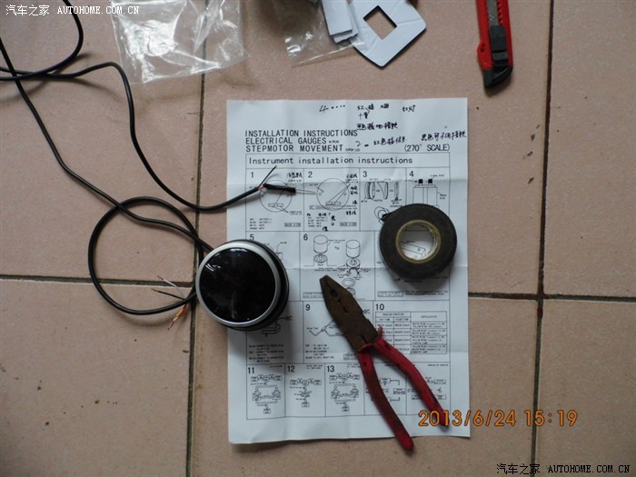

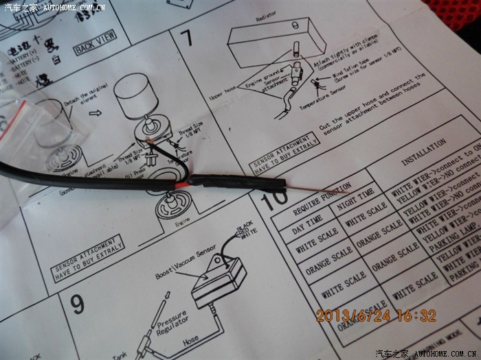

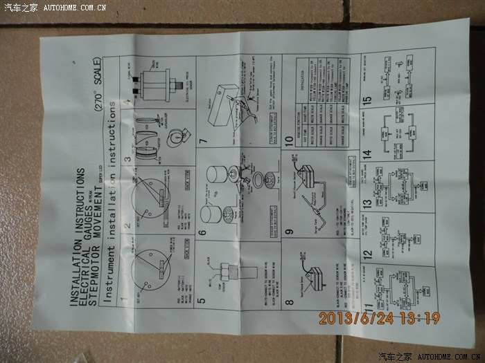

最让人头痛的事,那全英文的说明书。
自己翻译吧,万能的电脑。翻译完了写在上边。
转速表后边有3个插口,只插两个就可以了,一根是接电源4根线的,一根是接转速信号线的两根线的,转速表后边都相对应的插口,插上即可。(4根线中,红色的是+,黑色的是-,白色线是白色背景,黄色线是红色背景,你喜欢用什么颜色的背景灯就用哪根线和红色线并起来即可)(接转速信号线的红色线是接信号的线,黑色可无视不用)
这两根线的就是接转速线号线的,其中红颜色的线直接接转速线,取针一枚,用胶布缠好,留着扎信号线使。黑色线不用管。

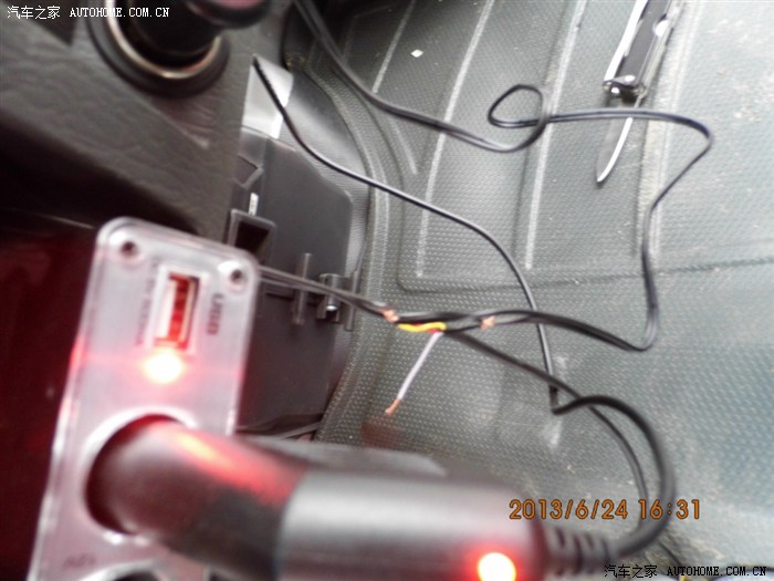

    基本工作准备完毕,下面正式开始了,我们先接电源,接哪里呢?我直接接的一拖三点烟器,一开始准备接到原车点烟器的后面,趴在车里接线真费劲,还一不小心连了电,把收音机点烟器的保险给烧了。接一拖三的电线吧,虽然有点难看,线都漏在外边,但是省事。破了1拖3的电源线用12的试电笔来测试,亮灯的那根线接红线和黄线,不亮灯的自然接黑线,白色线不用管。

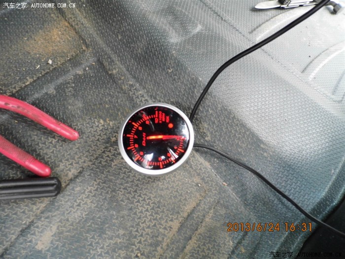

线接好了,电源通了,转速表自检启动。OK不错。

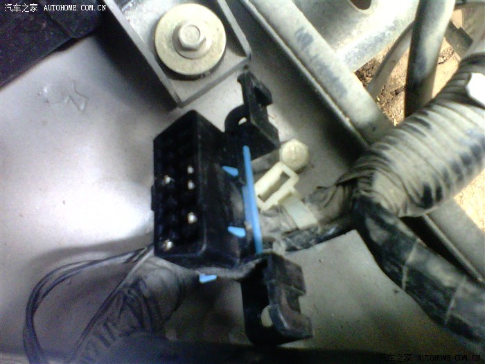

  行车电脑在副驾驶座椅下边,打开座椅可视。这个插口是OBD外接插口,可接行车电脑。
看见黄色线了吗?那根就是转速信号线。顺着黄线往上找。

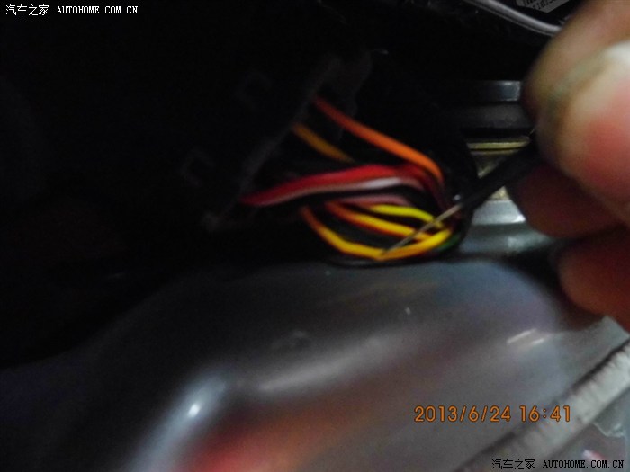

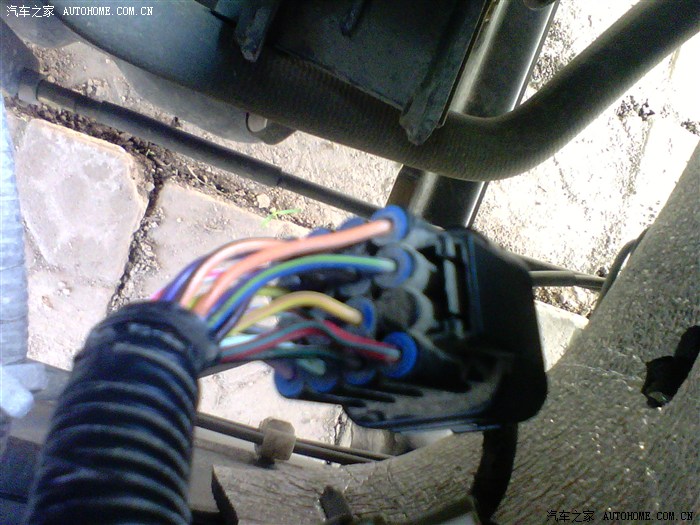

在正驾驶座椅前边,左侧车轮罩上边。看见那一个线束了吗?
看见那根黄色带细棕色条的线了吧?就是它了!发动17,用带针的转速表信号线扎它,是让你扎线,别扎自己的手!
这个清楚点了吧?记住一定要和行车电脑那根线是一摸一样的。

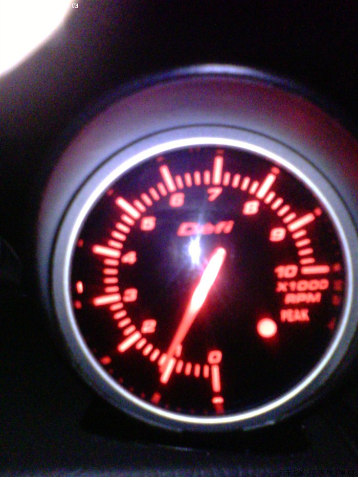

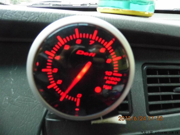

再看转速表,哈哈。
踩两脚油门试试!很灵敏。(在这里给给转速表厂家提个意见,您这电源线也太短了,本来想放到仪表台上的,结果只能先放这里了,您就不会再长10公分?等会再改吧)
免剪线卡子起到作用了,那根黑线用胶布缠起来即可。

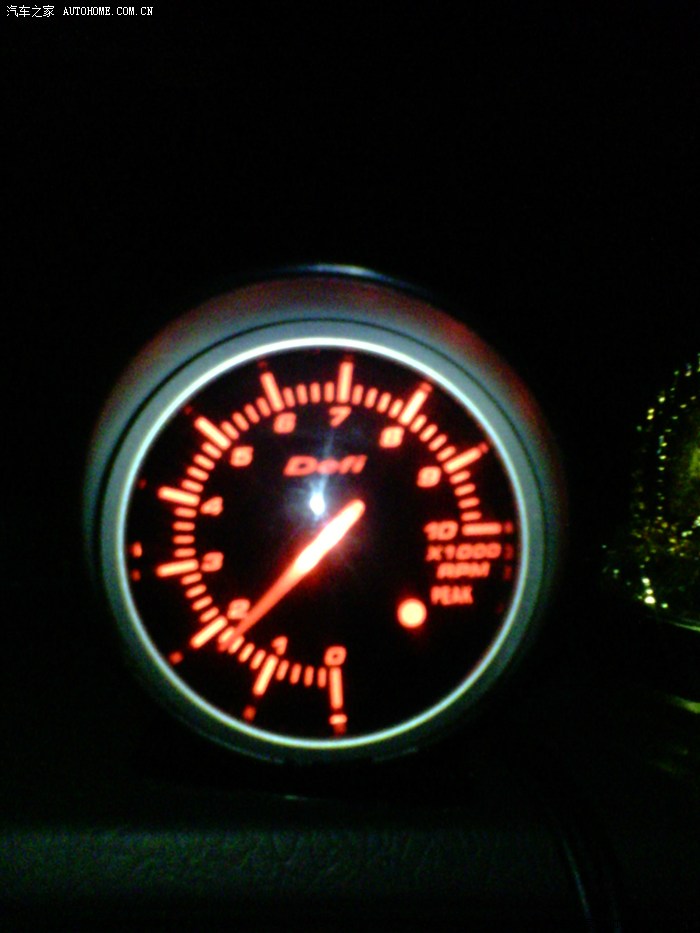

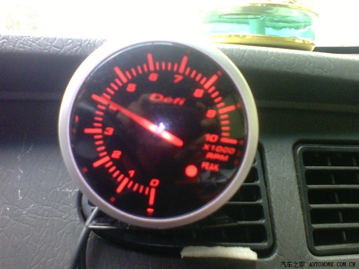

17冷车启动时怠速1700左右
怠速一会1100转左右

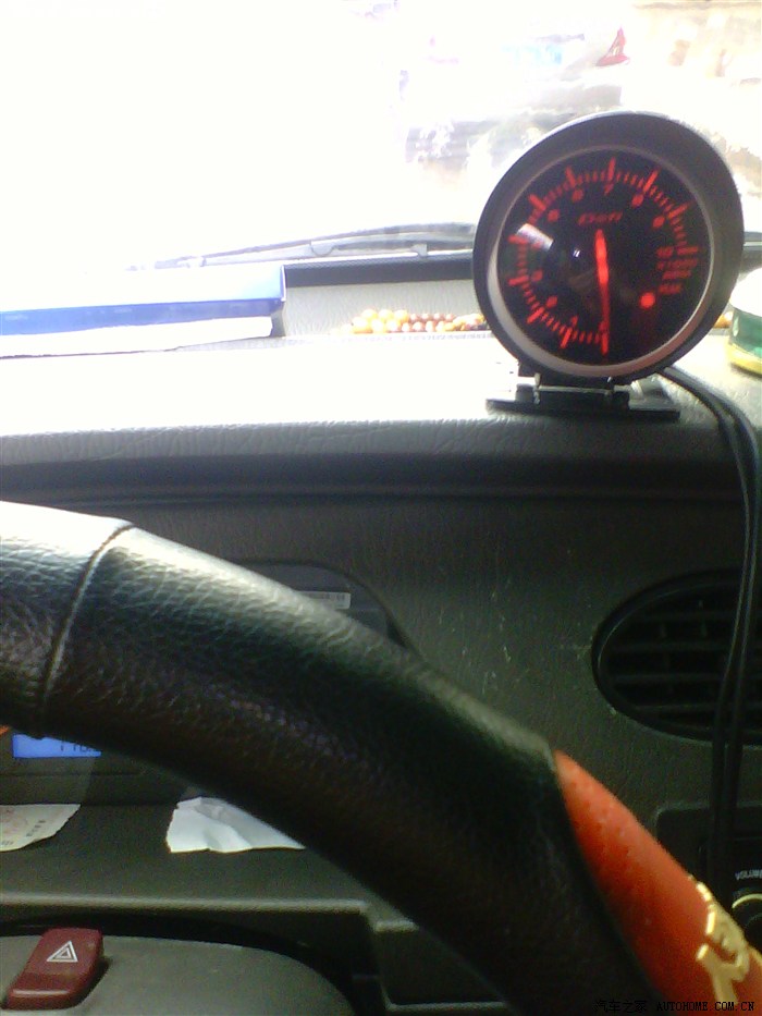

最后将转速表放到这里
好了,作业完成了。
