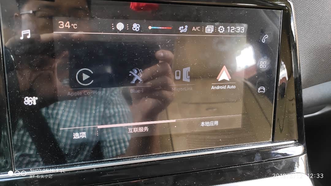

安卓auto连接(刷出来了,折腾好久,连不上)

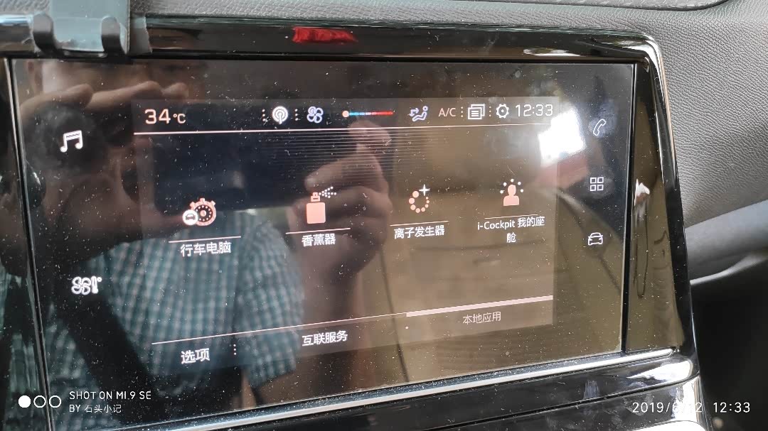

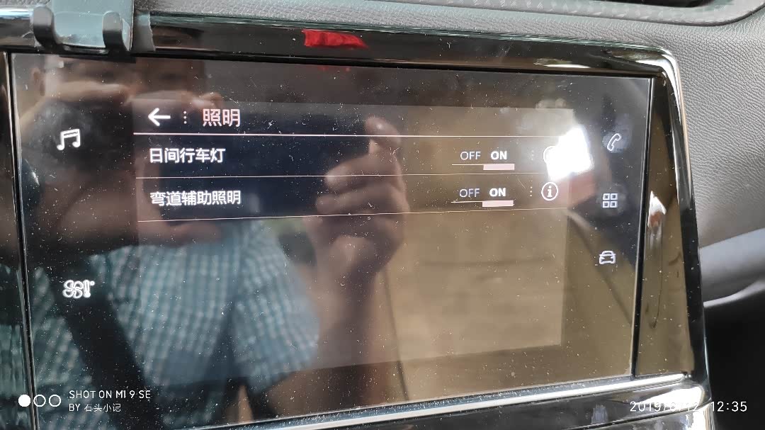

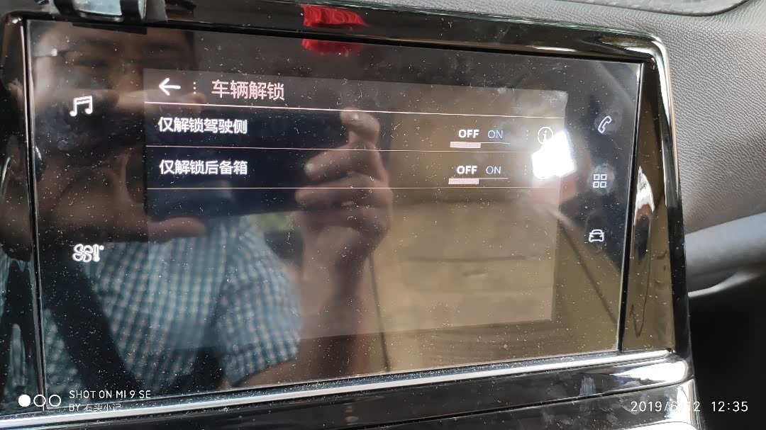

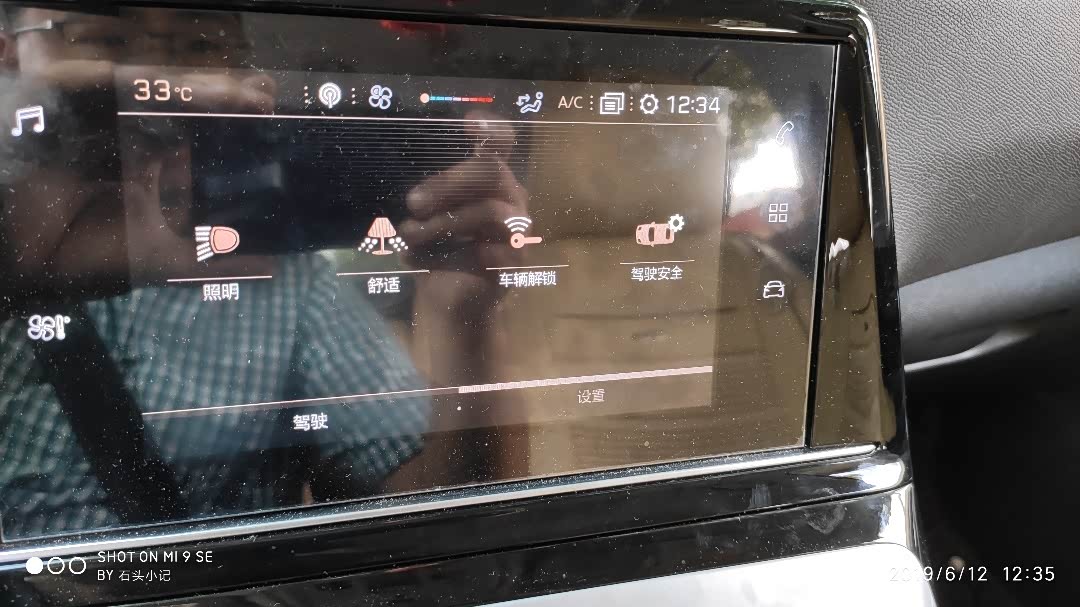

这里多了一个功能
转向辅助照明
多了几个没用的彩单(主要是没有硬件支持)

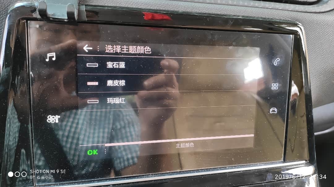

多颜色主题

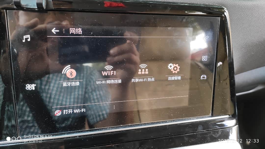

把wifi也刷出来了!能搜索到网络,也能连上,就是不知道有啥用!
多了几个无用的菜单
本来是要试试安卓auto的,结果也连不上

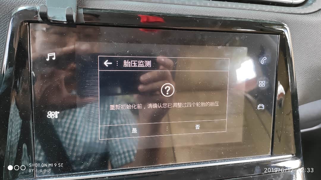

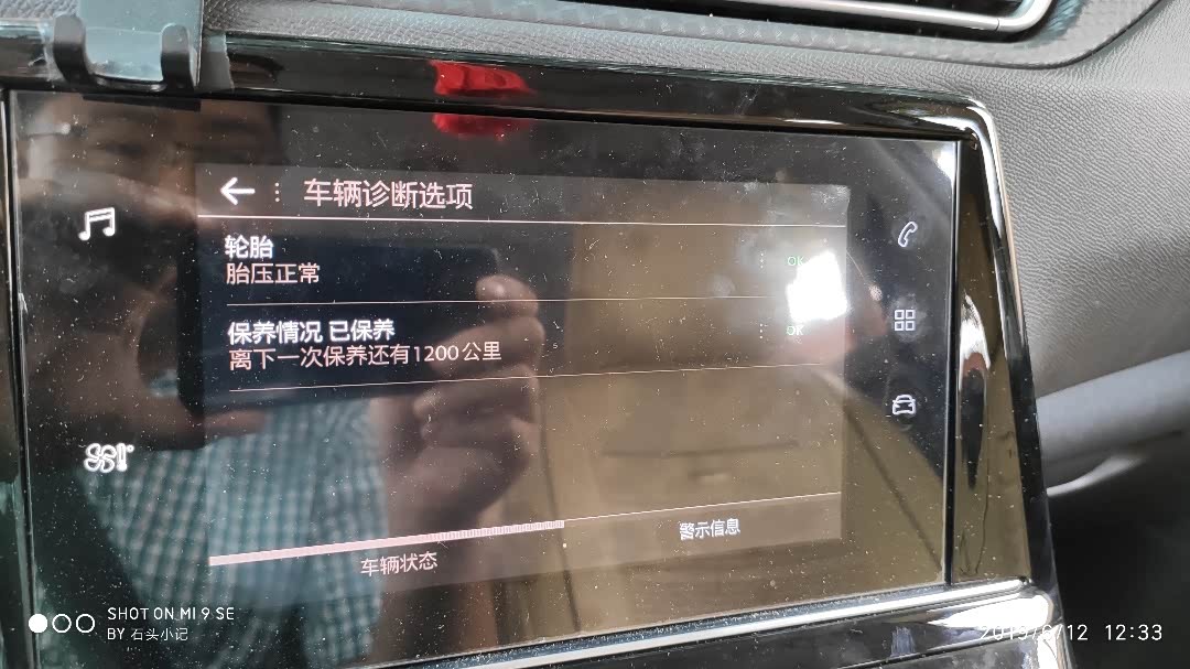

胎压监测
比原来多出来的

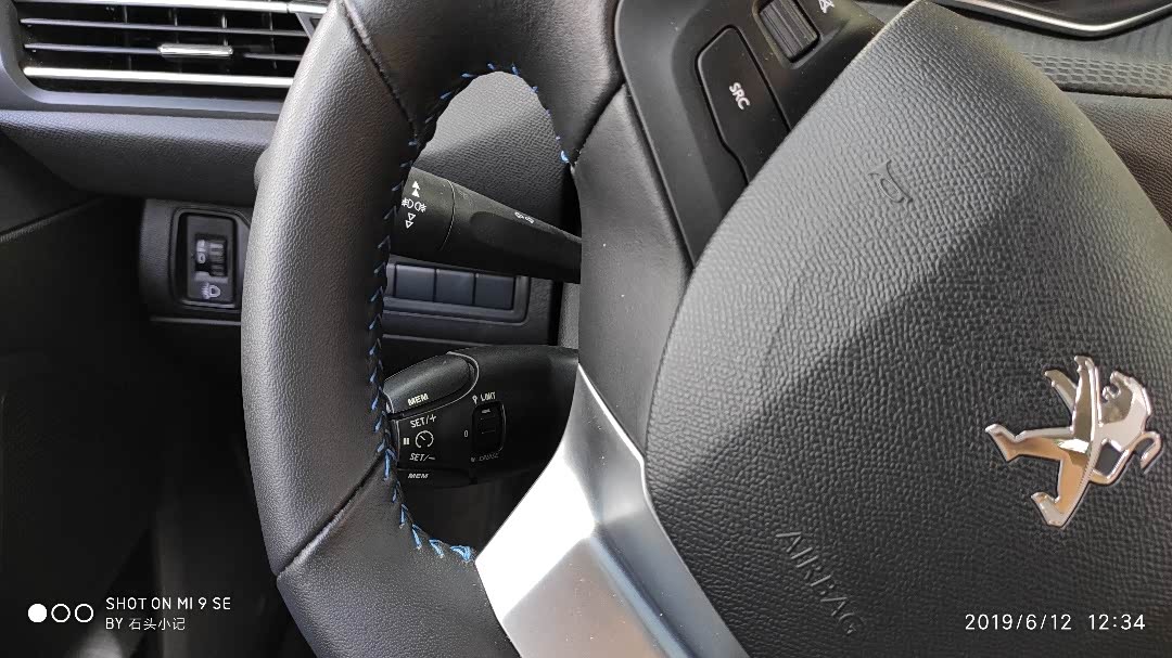

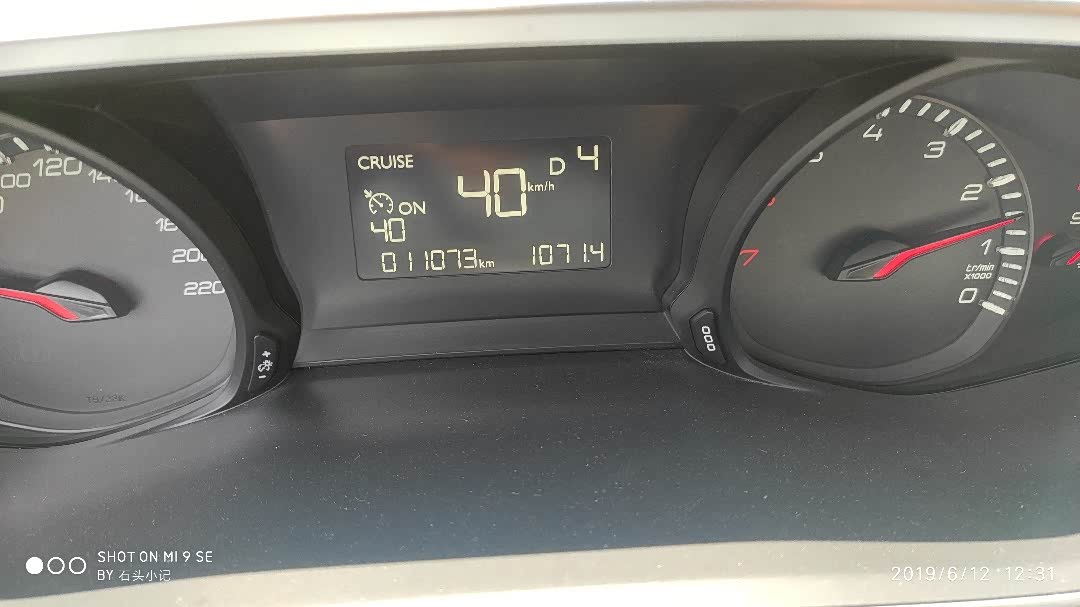

胎压监测和定速巡航

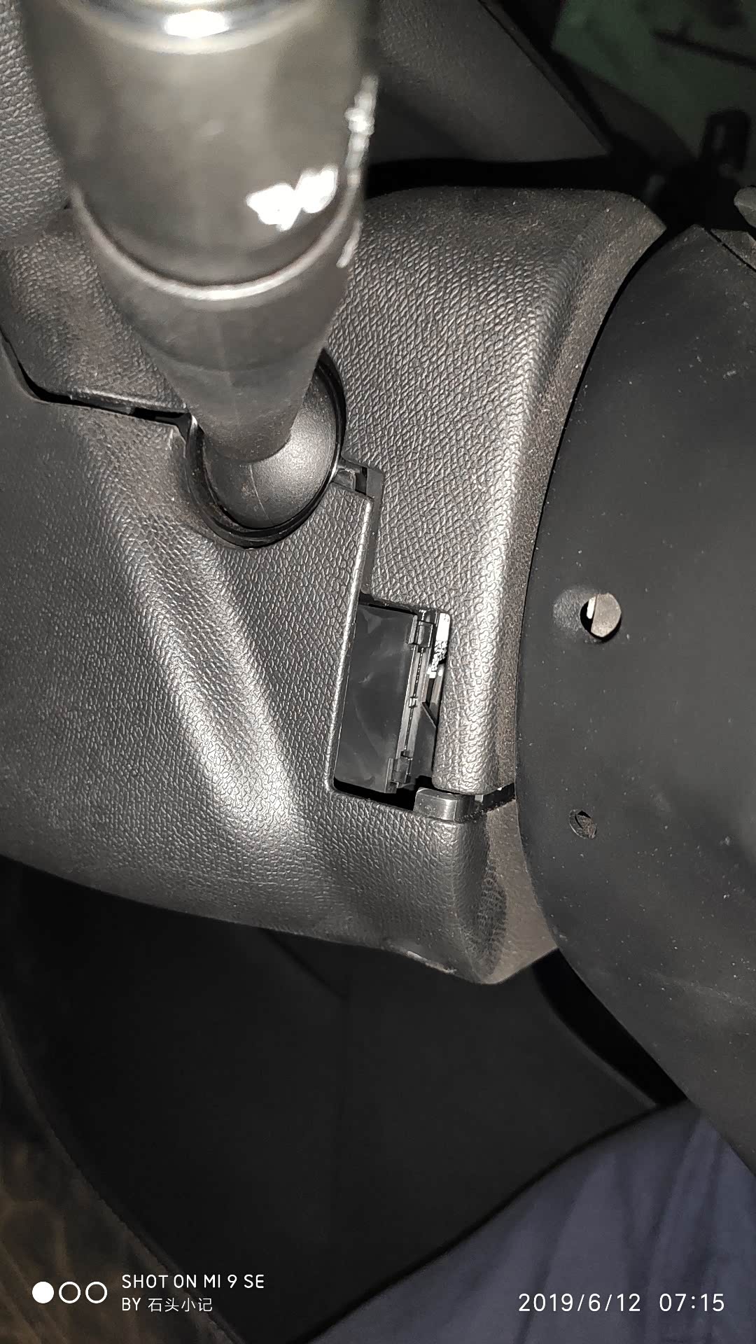

加装定速巡航杆

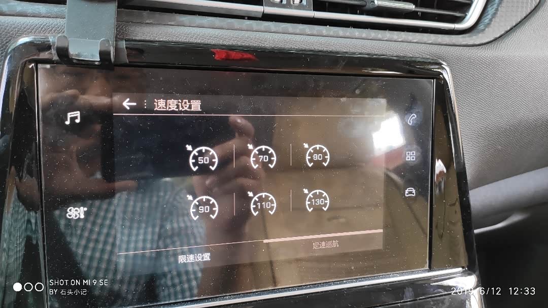

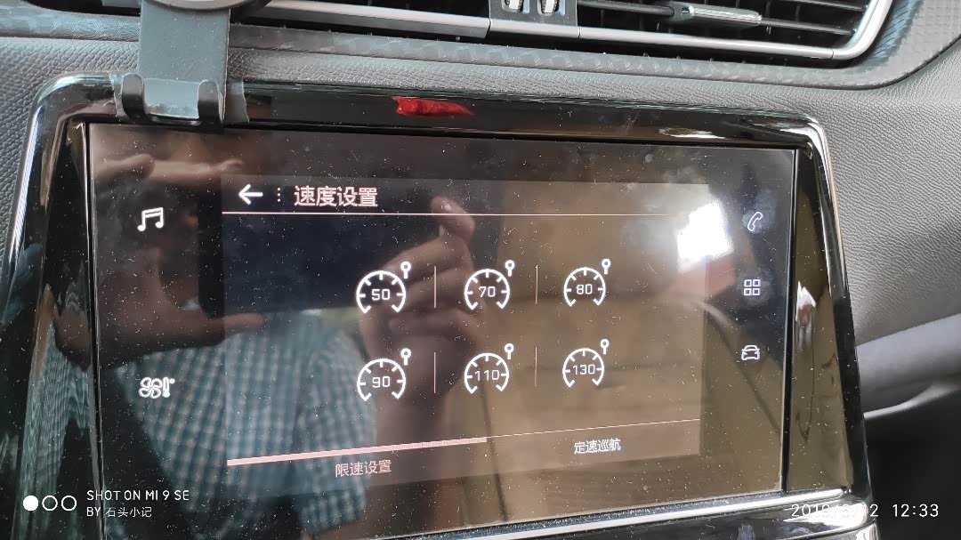

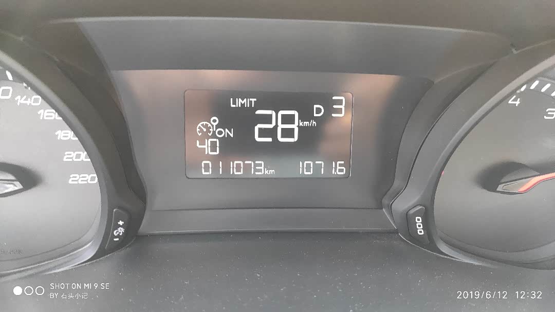

限速测试
定速巡航测试
定速巡航杆要把里面的这个塑料片扒掉,然后就可以把杆子插上!
