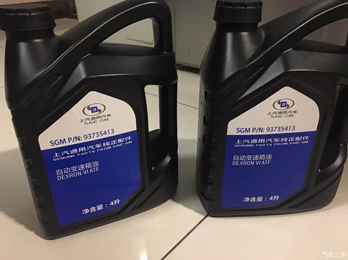

广州白云区汽修店购买的变速箱油,180左右一壶,买了2壶,计划本次更换方向机油,变速箱油换第一次,跑一段时间更换第二次。2壶足矣。
不是行家,看不出什么门道,单从外观看不出什么问题,内盖密封严实。包装壶没什么明显的毛刺。
德士龙6,满足胖科的变速箱油液标准要求,同时向下兼容兼容德士龙3,因此没特意买方向机油。

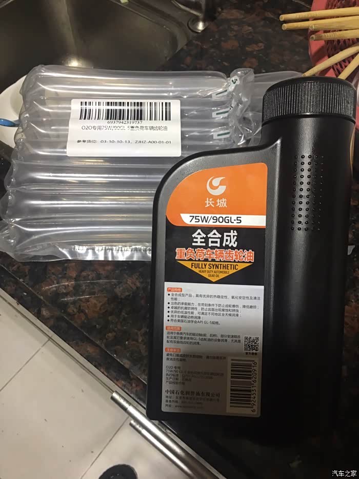

本次更换的分动箱和牙包油,选择了国产长城的顶级品质油,价格和国外品牌的油差不多,但不用顾虑真假问题,至少是真油的机会大,造假的纪录小。1升装,买了2壶,差不多赶上变速箱油级别了。
75w/90 GL5的,胖科的齿轮油更换油品要求是GL5级别。

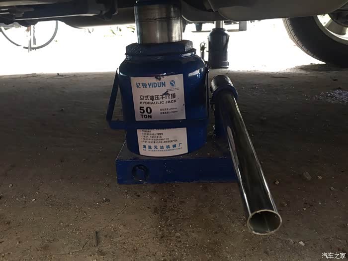

朋友做基建工程,拿了他2个液压千斤顶,一个50T一个20T的,省力,原本计划去有个停车场,有个修车用的地沟,今天正好被一个货车占用了,没办法,只能费点力气用千斤顶了。
顶起车子大梁,前轮稍微离地,能从后面趟下进彻底高度即可,因我的停车位置优点,缓坡,刚好顶起,车身平衡。

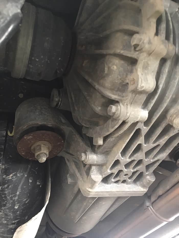

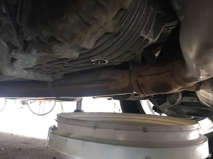

后牙包,加油口在上,放油口在下。
加油口螺丝,松下来后没看到油液流出,可能原车的油少?按说明书,大概后差牙包0.5升齿轮油。

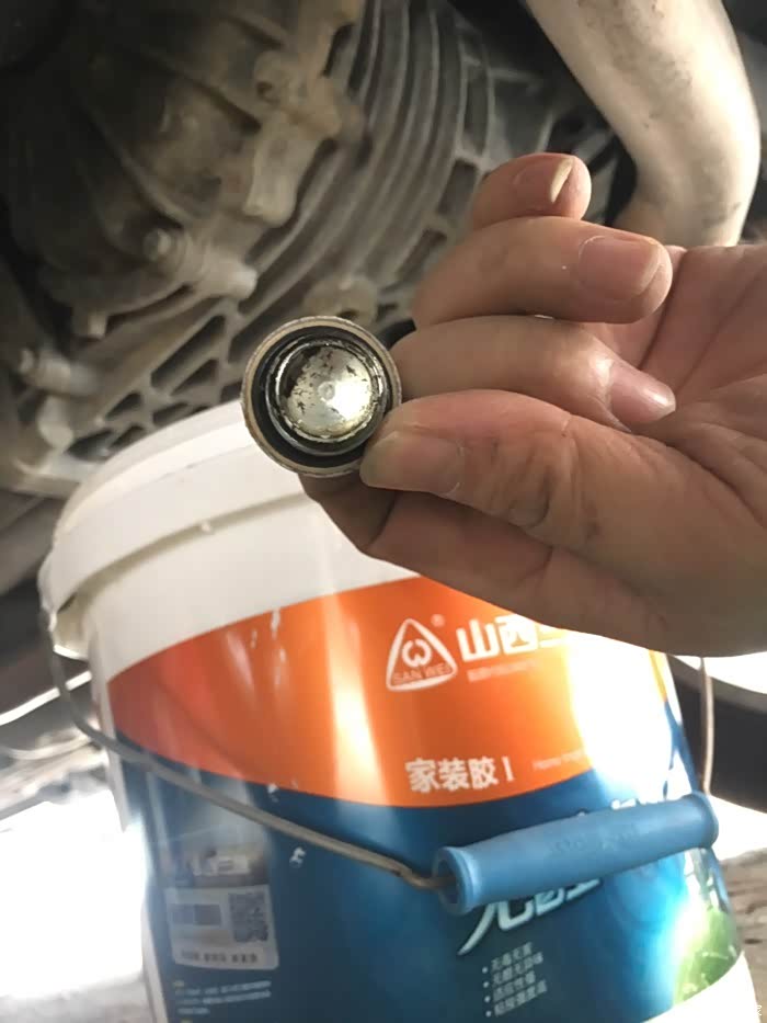

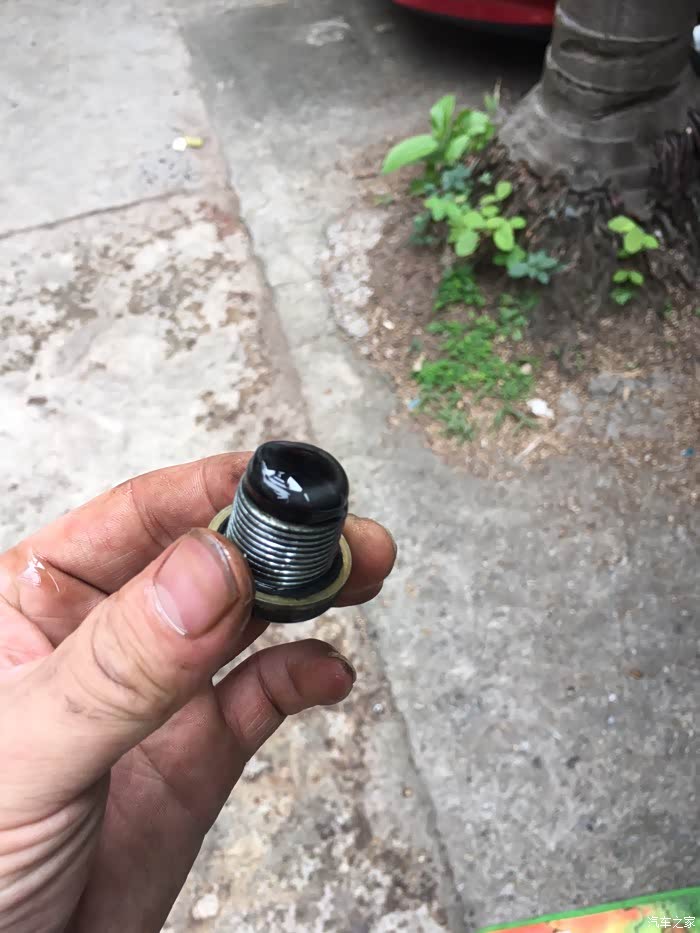

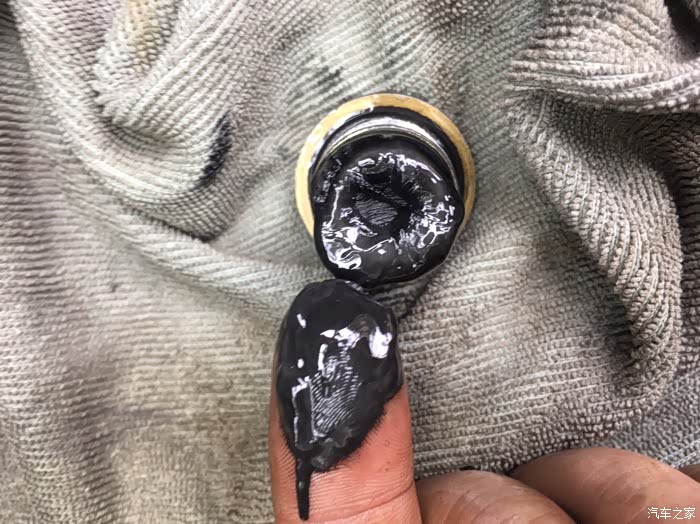

放油螺丝就有点“恶心”了,磁头螺丝渍满了一层油泥。
用手研磨了一下,没感觉明显的大颗粒金属屑,应该是铁粉成分居多。

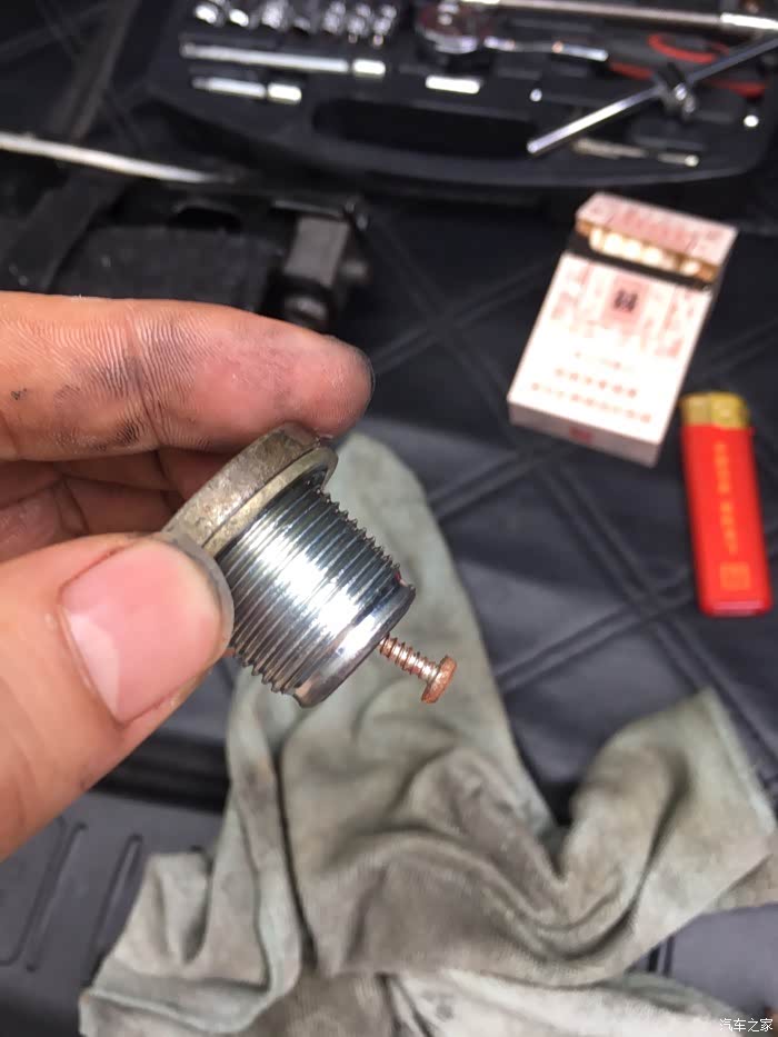

挺“恶心”,黑的一塌糊涂。
清理干净磁头螺丝,磁性还可以,无需更换或改造。

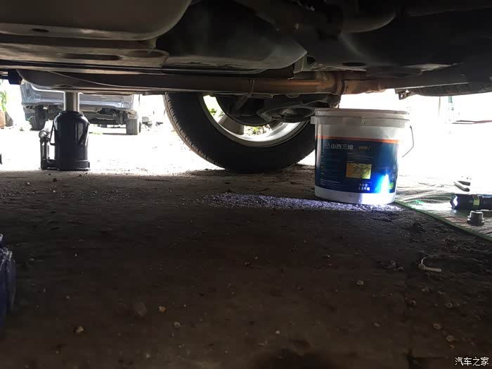

不敢时间,放油20分钟,天公不美,下起了蒙蒙小雨,还好自己给车子搭了个小车棚,有点用。
放出来的原车牙包油。
有黑色的油泥状物质出来。

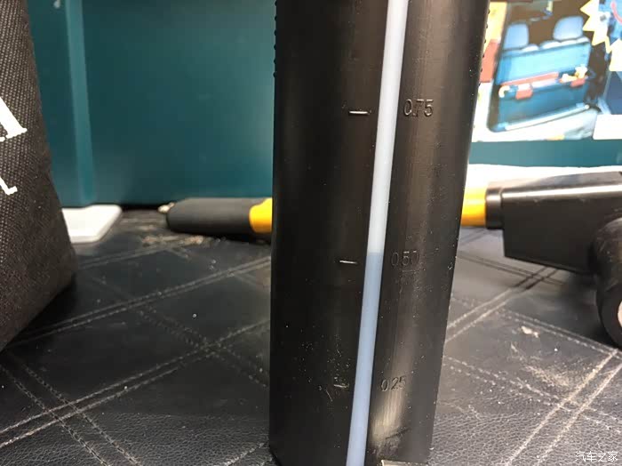

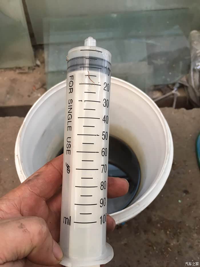

没有衬手的量杯,有几个玻璃量杯,不想搞的油呼呼的,就用大号100mj的注射器来测量放出的油量,好在不多。
每次100ml
总共抽了475ml左右,说明书的0.5升接近,扣除机油桶保留,测量容器的偏差准度,加注0.5L足以。

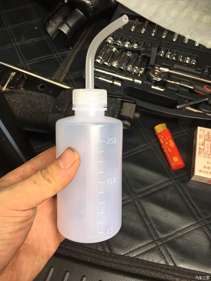

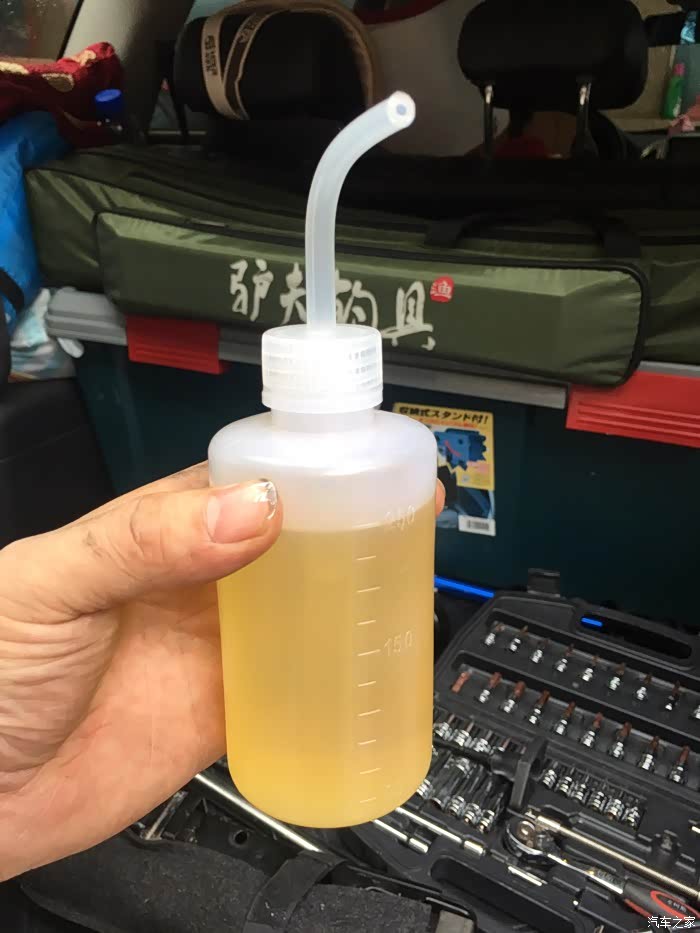

给植物根部加营养液的水壶,250ml容量。两壶,刚刚好。

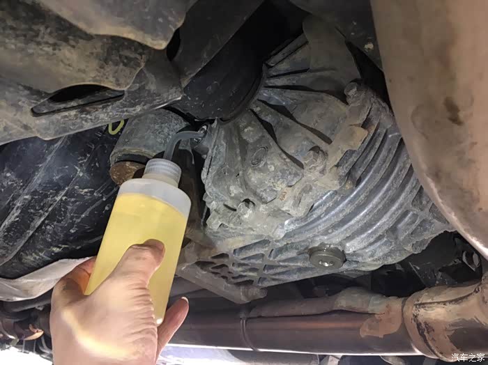

新油金黄色!
加注牙包油。用了两瓶,刚好加油口有油液流出,还剩余一点点没加完,大概15ml左右。
1L的齿轮油,刚好0.5L用量。

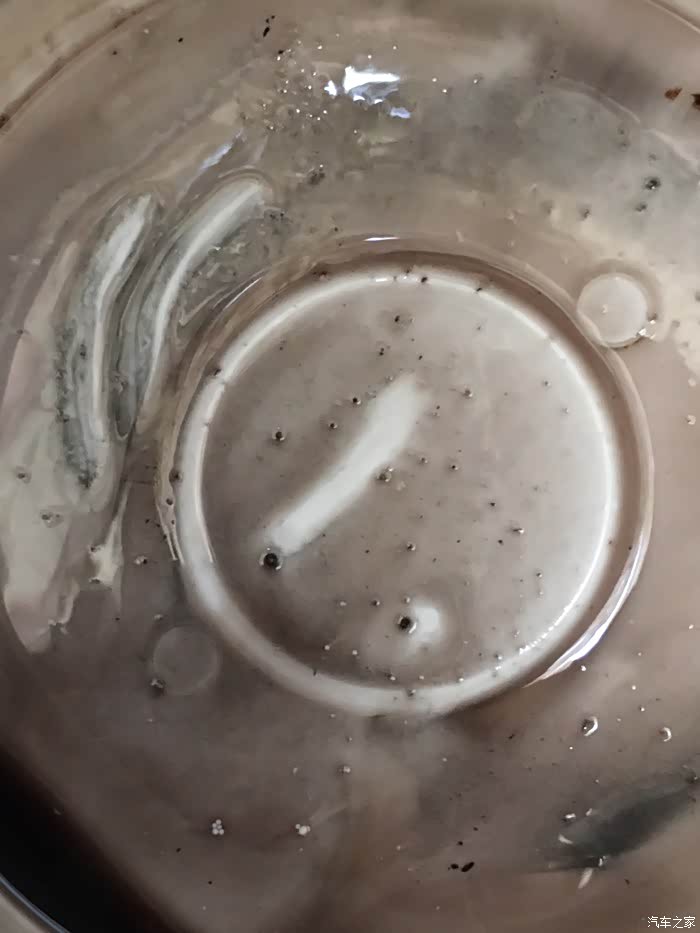

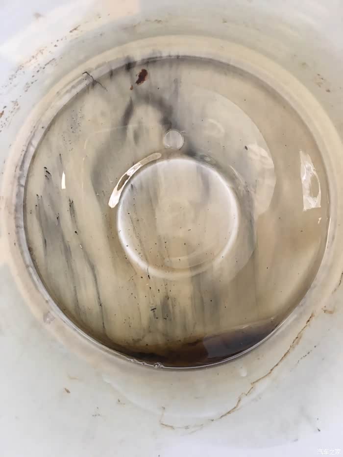

费油桶底部,有褐色黑色的油泥状物。手摸触感,没明显的金属物质。小安慰。分动箱油更换与牙包油步骤类似,因下小雨,一个人操作,双手油泥,就没拍照。接下来换变速箱油。

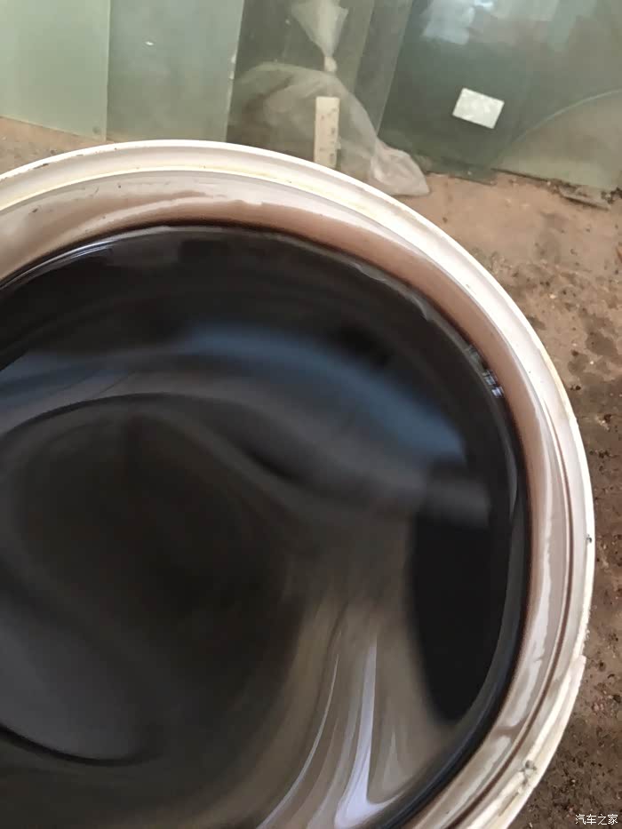

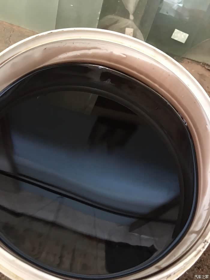

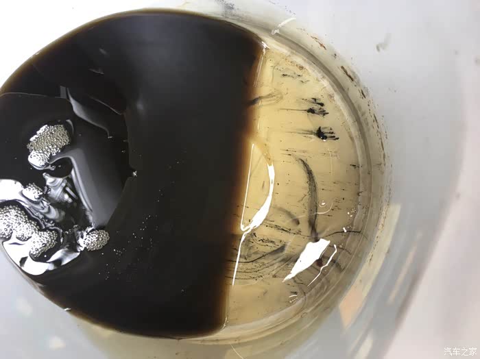

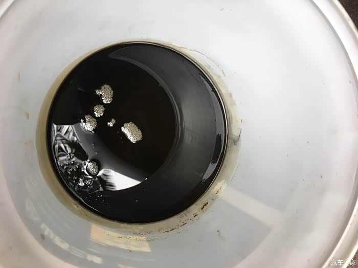

放了20分钟的变速箱油。黑的一塌糊涂。

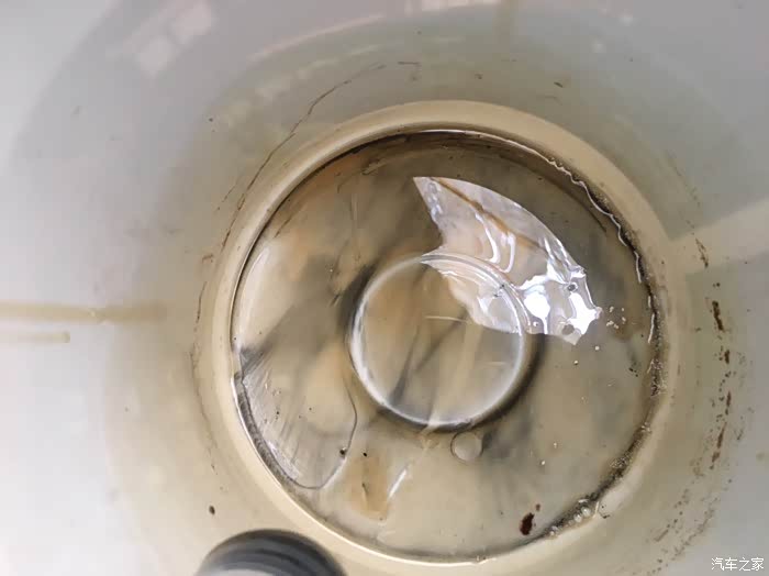

废油桶壁有明显的黑油泥“挂壁”,当然了,这个不是??,??

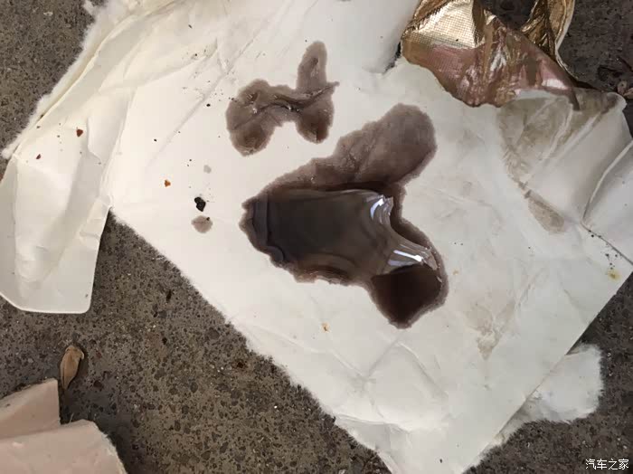

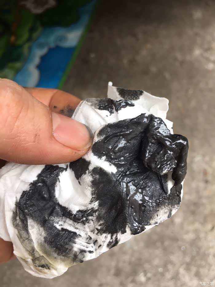

滴了一点在香烟盒上,可以看出,的确很黑。

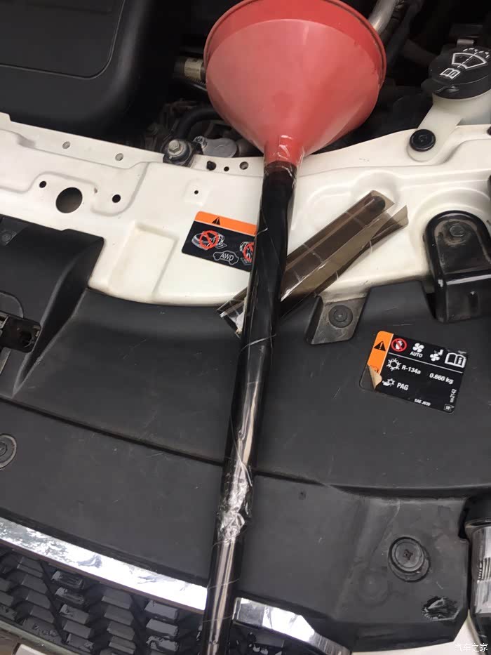

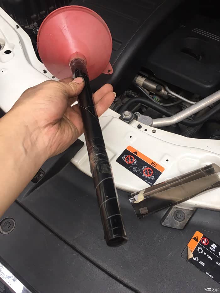

因没有准备更多存储废油的容器,放出的油肯定有一壶4L的量,索性先加了一壶4L的油,然后把废油倒会有壶,废油桶有黑色颗粒状物质,手感不像金属屑,感觉像木屑,没硬度。看样子还不错。

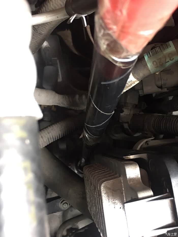

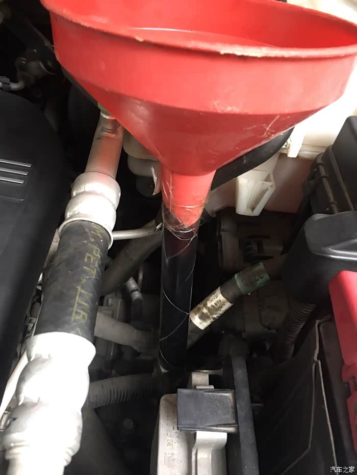

自制的加油漏斗延长管。
黑色塑料纸卷起。
放置加油口位置,刚刚好。
刚刚好。废油桶废油倒满新油壶4L后,余下的油,用注射器测量,抽了470ml不到1L,因倒废油时候洒了一点,预估放油4.5L的变速箱油,后加了一整壶4L的,又抽了5注射器500ml的变速箱油。
