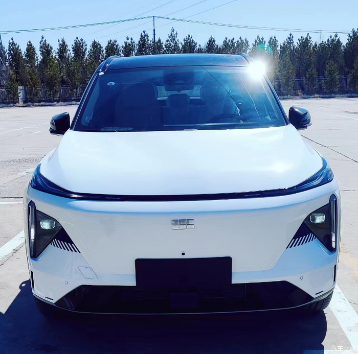

理性提车吉利银河L7
上一辆车沃尔沃S60L,综合来看吉利银河L7充满诚意的实力之作。

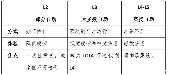

3.无人驾驶要么买L2,要么买L4,L3这个级别不能量化评估,技术不成熟、噱头都在这个区间,只要有架构和算力,算法都是可以更新的。

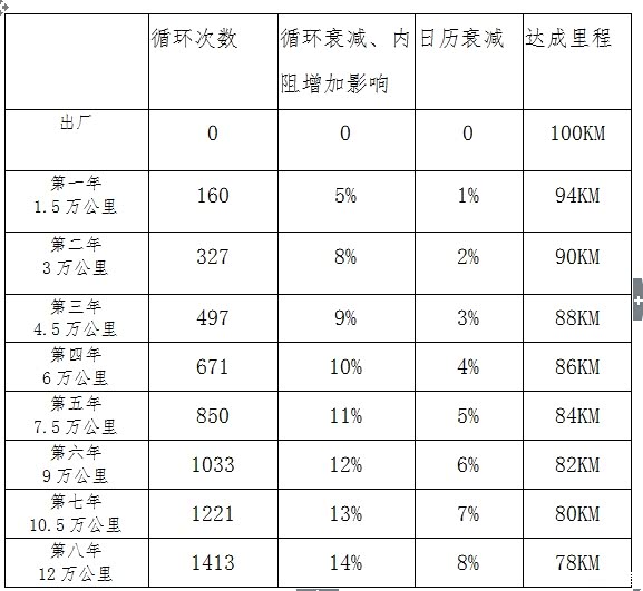

选择低容量电池是对锂电池循环次数的最大利用,受低温用车场景影响电池的日历衰减将高于这个数值。发动机可以缓解里程焦虑,在混动和增程之间目前增程的转换率较低,且在低温用车场景中不能直接驱动汽车行驶。8年后的预计78KM达成里程也许是对目标市场的计算,也就是市内基本不用油,宁德时代磷酸铁锂循环次数分为2000次和3000次,8年后接近循环极限整体更换电池组18.7KWh约为2万元,届时电池维修产业链的成熟将大幅度降低电池维修和更换价格。充电方面以1.5元充电价格计算,纯电行驶平均每公里用车成本0.5元,亏电油耗以长途行驶为主要场景,以燃油百公里5.8L计算,平均每公里0.55元。
