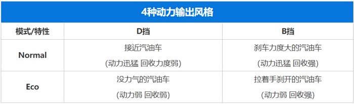

借用网上看到的一张表格,比较直观,其实在D档和B档下都是可以回收动能的,分别说一下我的使用习惯:
1,D档+Normal,这个可以理解成最普通的默认模式,也是最接近汽油车感觉的,我习惯在不堵车时用这个模式,动力最强,但也是最费电的,开着爽。
2,D档+ECO,打开ECO模式油门就变得很肉,除非深踩油门,不然你基本感觉不到提速感,但是市内拥堵的话我会用这个模式。
3,B档+Normal,B档下动能回收的效率最高,所以像我今天走的这种路况连续的起伏就很适合这个模式,一方面是能强回收,另一方面还能代替一部分刹车。
4,B档+ECO,我觉得这个只适合连续下坡,因为打开ECO动力变弱上坡比较吃力,比较长的下坡打开ECO就行,上坡再关掉。

还有个优点,B档时候能量回收会有明显的刹车效果,但你是不需要踩刹车的,这个是靠电机来减速的,也就是说连续下坡能代替一部分刹车,好处就是刹车不会因为频繁使用出现过热衰减的情况。

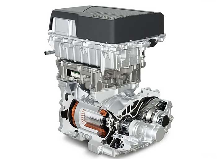

其实说起日系的新能源车也挺逗的,丰田和本田一直研发混合动力技术,唯独日产一直在搞纯电动,所以相对来说,我觉得日产的纯电车技术会更成熟些,其实轩逸纯电虽然是东风日产第一款电车,但其实整套技术是和海外版的日产聆风相同的,聆风可是号称全球最畅销的电动车。

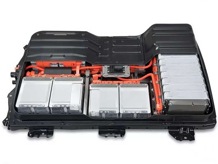

这就是轩逸纯电能量的源泉了,除了续航以外,最大的优势就是回收电能,虽然电芯是宁德时代提供,但是电池的组装工艺是日产自己完成的,动能回收效率高达22%,很高的效率了。完全是技术优化问题。

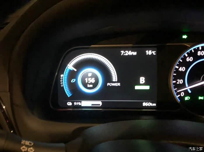

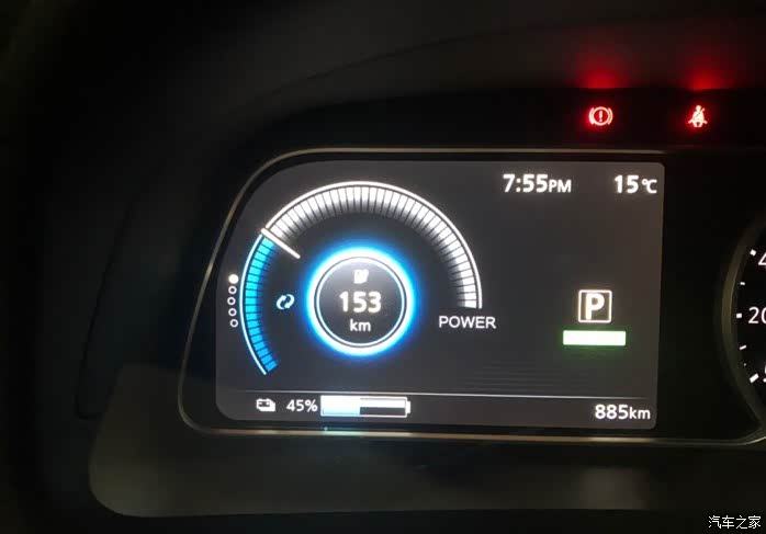

如图,B档位+ECO模式,也就是最大回收状态,电量剩余51%,小计里程860km。
25公里后,一直B档+ECO模式,电量剩余45%,也就是6%的电量跑了25km,能明白动能回收的作用了吧?
