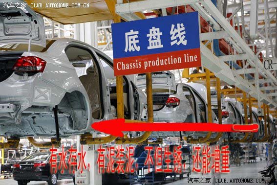

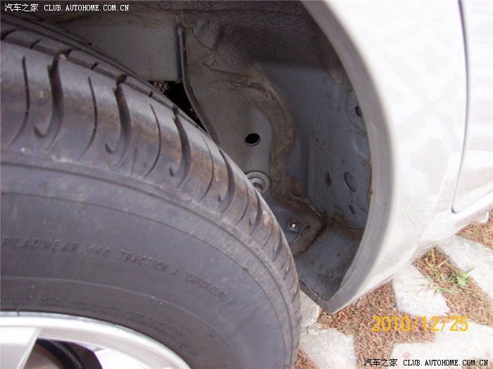

车体轮子前面设计成凹的,专门用来储存轮子甩起来的泥土以来配重?
希望长城的设计工程师拿出解决方案!!总不能让车主们用铝塑板+胶水斜着粘起来吧。
这是刚冲干净的

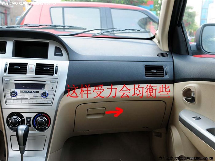

建议二:手套箱问题,把手中置,受力均衡可能会好些,新车有的关箱子,右侧经常要用手再摁 一下才能关上,出厂时质检没发现?  --选材要精良,常用的东东就要做好它,更何况又增加不大成本;

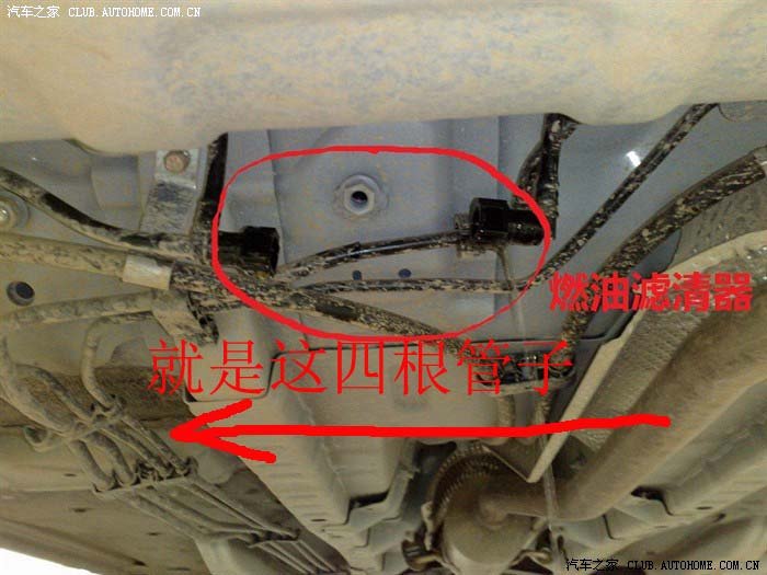

第五,车底的四根管子外露,如果碰底等致破裂,不会是小事。。。
C30车主们已出现擦底盘油管的问题,不过运气好,没碰到棱上
难道说:
长城是非要等四根油管
带来车毁人亡的事故后,
用个上百万赔人一下,
才会想起改自身的不足,
典型的极不负责态度
