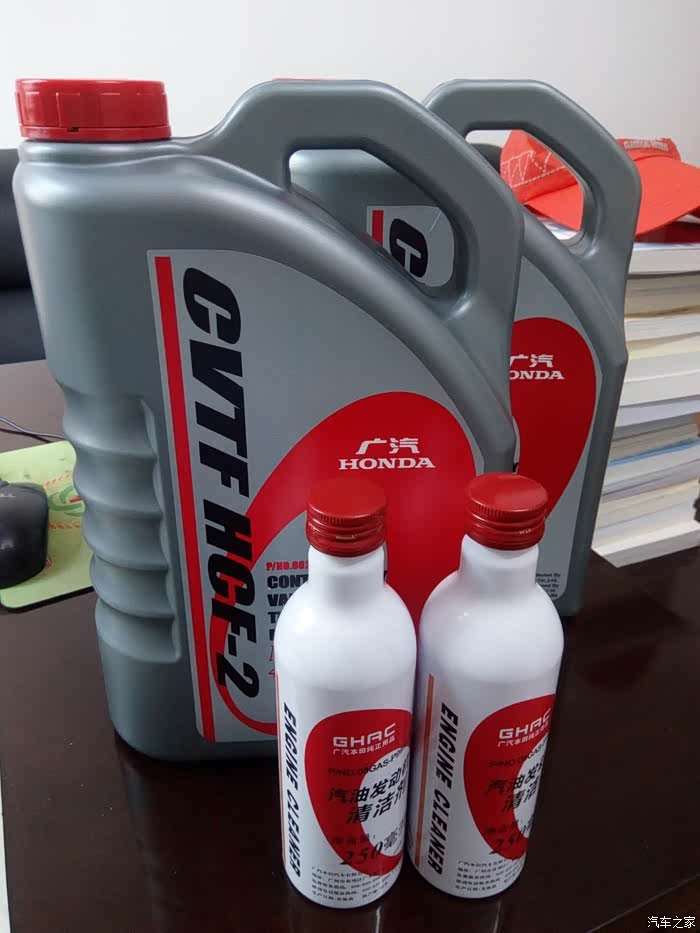

缤智使用的是HCF-2无级变速箱油,一定要使用原厂的,千万不要用错了变速箱油,不能就悲催了

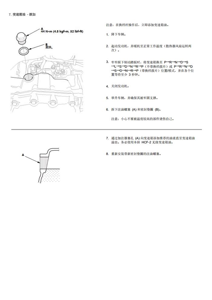

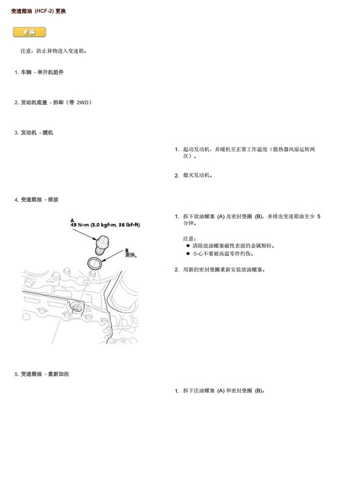

官方保养手册:1、举升车辆;2、拆发动机下护板;3、发动机暖机;4、变速箱油排放;5、变速箱油加注;6、检查变速箱油液面;7、安装发动机下护板;8、更换结束。

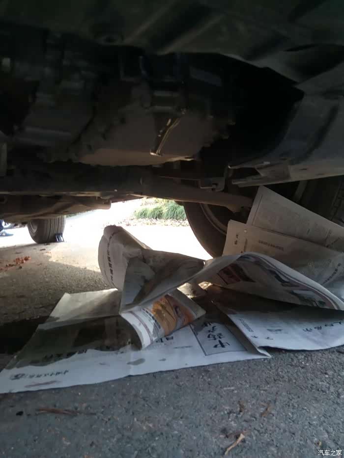

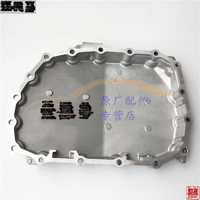

网上查找的变速箱油底壳的结构图片,给大家参考参考,这个放油口的位置不是在底部,而是在变速箱的侧面。

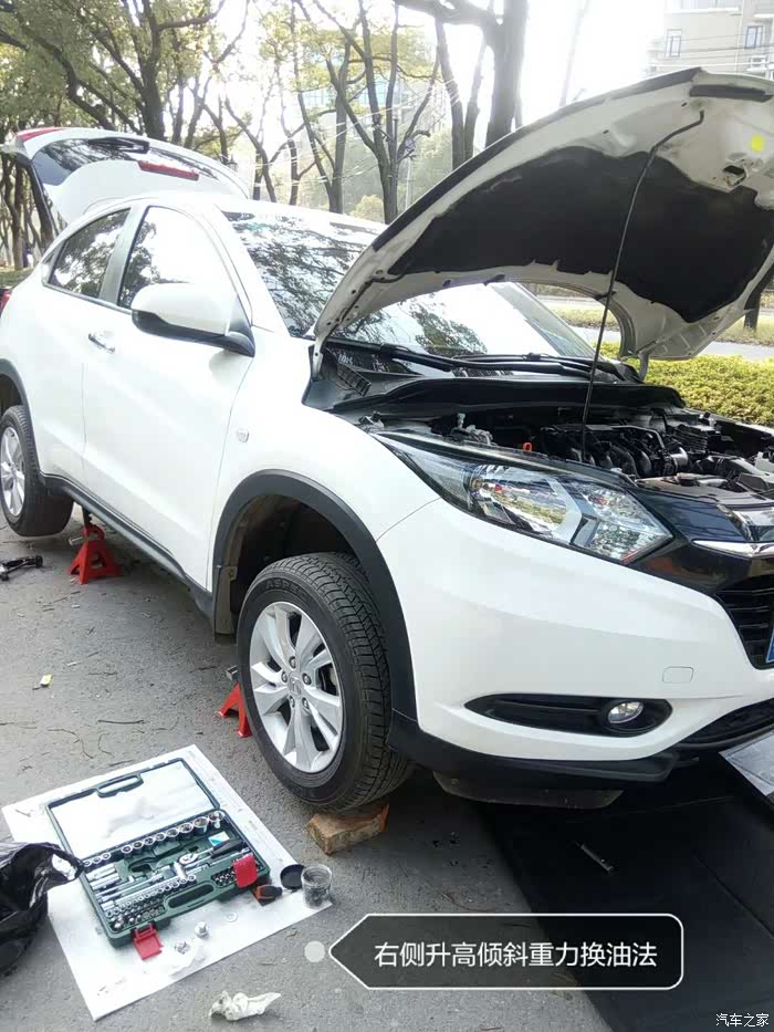

根据变速箱放油口的位置,我采用的是举升车辆右侧的方法,是车辆左倾,用这样的体位更有利于变速箱油的排放。举升车辆一定要做好安全工作,车辆做好防滑工作,再就是举升车辆一定用安全支架架好车辆,确保保养工作的安全。

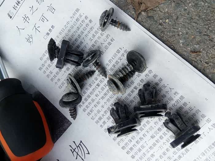

发动机下护板的拆除方法不再解释,这里需要拆卸6个自攻螺丝和4个塑料卡扣。下护板拆卸完,接下来的工作就是给发动机暖机,这个步骤很重要,也是最容易给忽视的,因为油液在低温下是不利于流动的,只有把油液温度升高了才便于流动排放。注意暖机这个步骤在4S店估计也是经常被省略的。

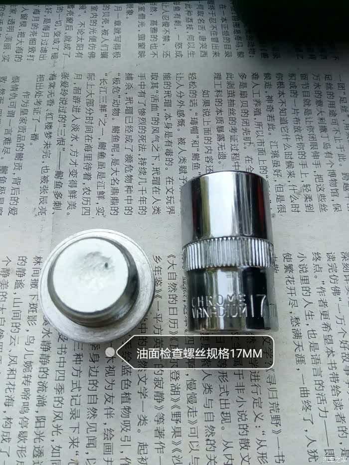

油面螺栓的尺寸规格是17MM,用17MM套筒就可以,紧固扭力是44N.M。

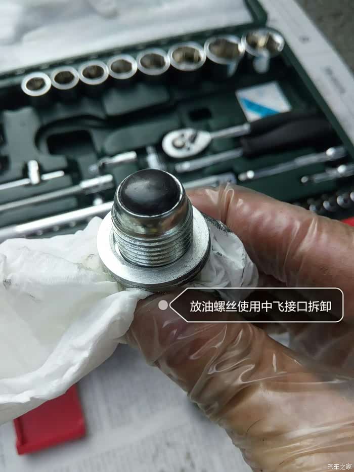

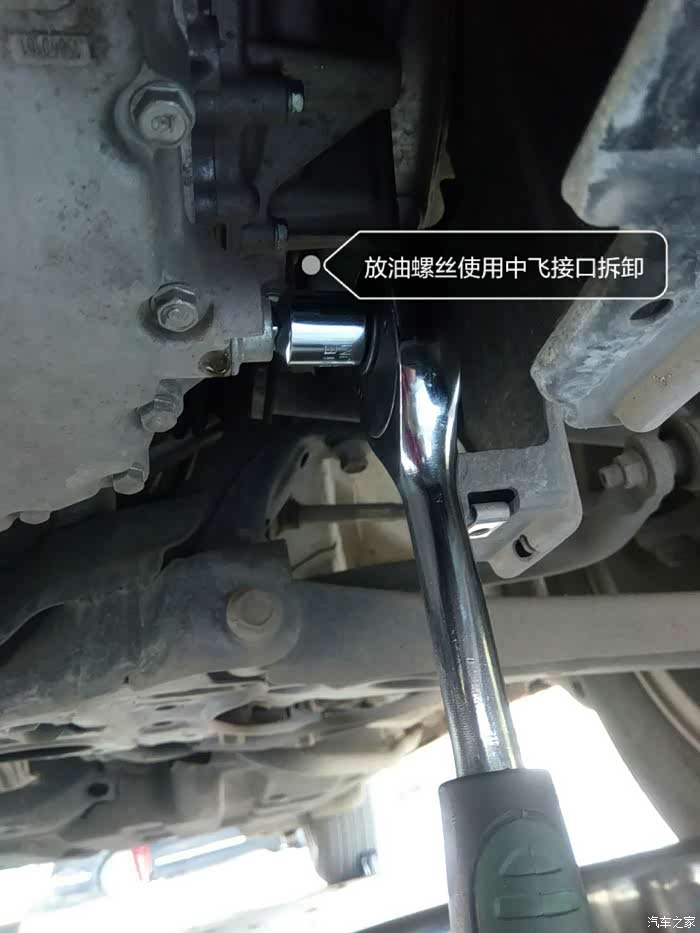

放油螺丝是用中飞接口拆卸的,这里还需要准备一个铝垫片,变速箱放油口铝垫片的尺寸规格是18*26*2MM,这个密封垫作用是密封和保护螺丝丝扣的作用,机油放油口的铝垫片的尺寸规格是14*22*2MM,变速箱油的垫片是与机油放油口垫片不一样的,千万不要买错了,怕买错的粉丝留言我来代购

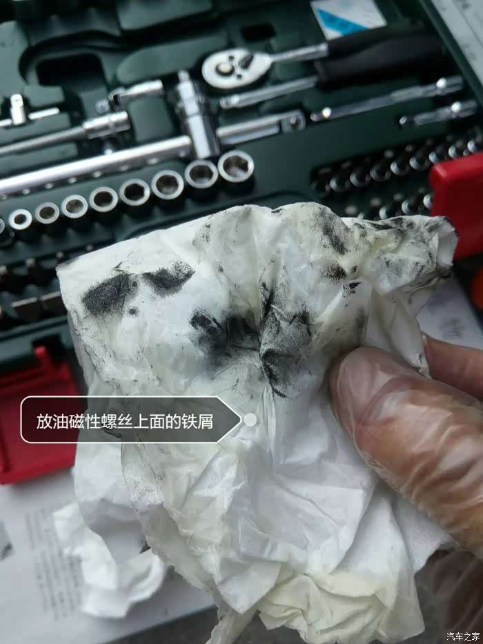

拆卸的放油螺丝,放油螺丝的紧固力矩是49N.M。这个螺栓是带强磁的,上面吸附了许多的铁屑,拆卸后注意用纸巾清理干净。
黑色的就是铁屑,看上去还算是正常,没有大的磨损。

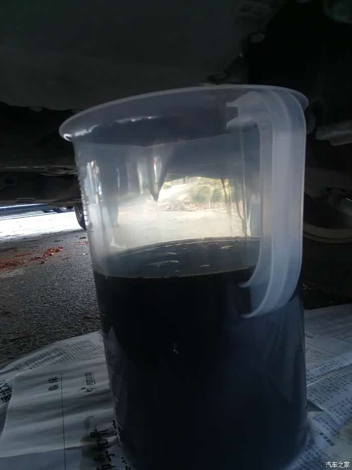

排放螺栓拆卸后,小心用5升的量桶接住废油,不要撒了。这个排放的时间比较长,排放的标准是油液显示滴落状为准。
拆卸的螺栓的全家福,一个是出口的螺栓,另一个是进口的螺栓。这里更换的垫片主要为放油口螺栓额密封垫,油面螺栓的垫片不用更换,这个位置还是继续用原来的垫片吧,能省则省。

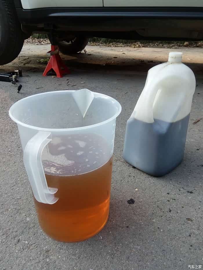

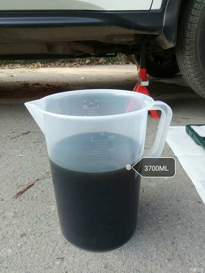

这个就是为什么采用倾斜重力法的原因,看看总放出废油3700毫升,油的颜色的确也很黑了,官方2年4万公里更换还是很有必要的。

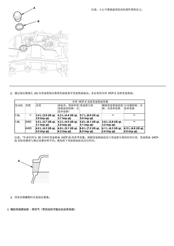

官方更换添加变速箱油的数据标准,更换好像是3.4升,我用这个方法放了3.7升废油,多放出300毫升。

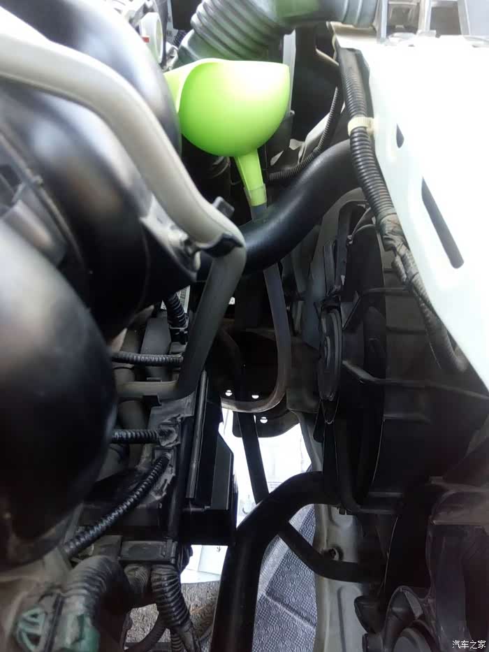

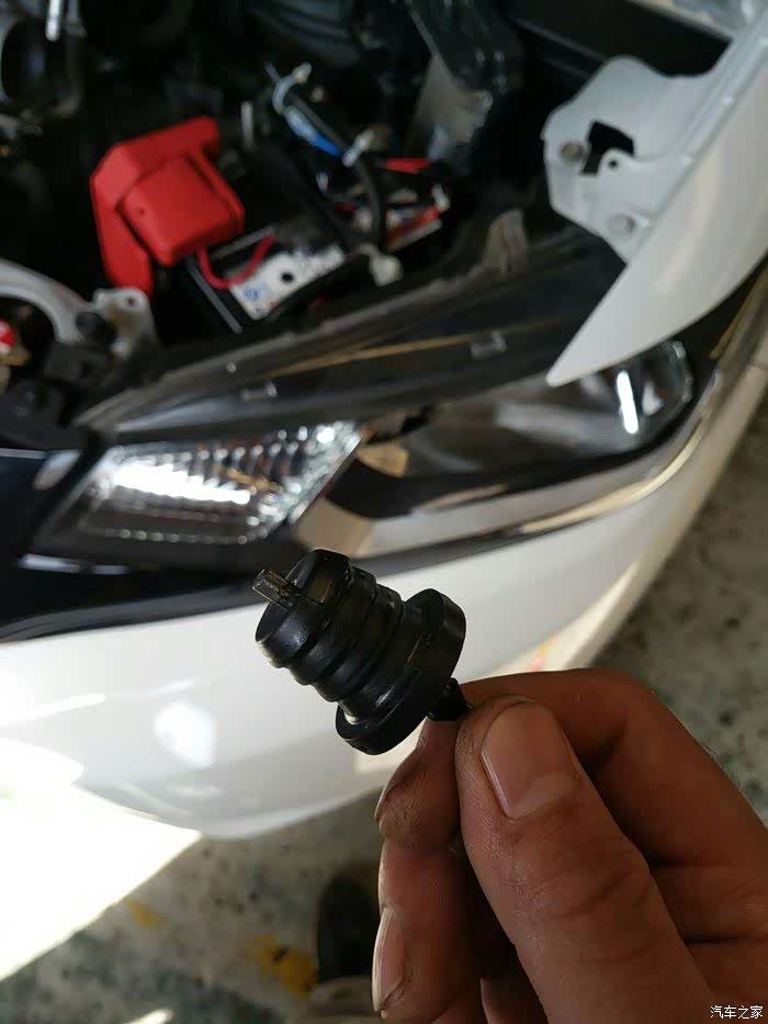

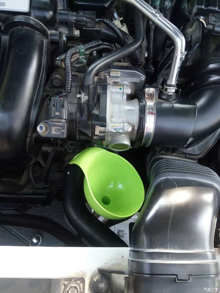

准备自制的加油漏斗,好用是关键。变速箱油加注口有两处,一处就是介绍的液面检查孔,另一处在变速箱的上面,也就是空气滤清盒的下方。

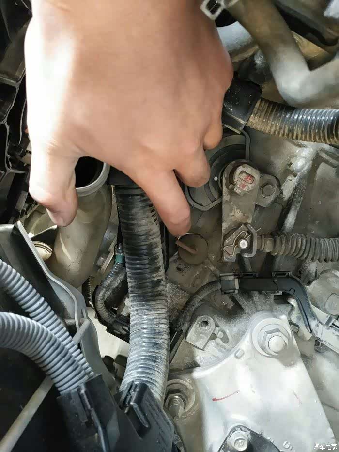

这个就是上面加注口的橡胶皮塞,官方介绍是用前面检查孔加注,这个位置加注不方便,要拆卸空气滤清盒。
这个就是上部加注口橡胶塞的样子。

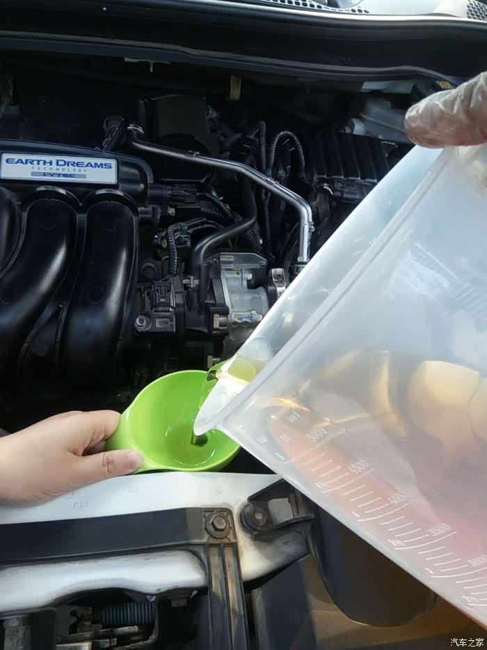

用自制的漏斗直接通过油面检查孔加注很方便。
怎样方便怎样加,我采用的是官方的方法。
放出3700毫升,用量桶量出3800毫升的新油准备加注,新油的颜色是琥珀色的。
官方的加注步骤和方法
加注新油的时候,千万不要激动,激动手抖油撒了就不合算了
因为没有油尺,只有通过这个油面孔检查,油溢出后就可以停止加注了。

总计:更换前准备了2桶变速箱油,本计划用1桶清洗,另一桶更换的。但是这次放出来的油不是太脏,就用了1桶,剩下等下次再换吧,通过此次更换变速箱油后,车辆平顺性和加速性有不少改观,所以建议大家还是按照官方给出的2年4万公里更换比较妥当。本次DIY更换变速箱油作业结束,谢谢大家围观、指导
