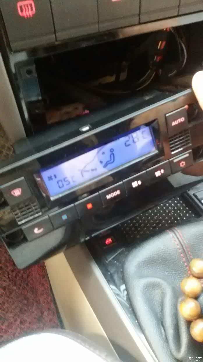

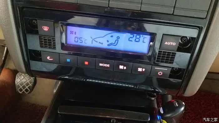

先撬开四个角的螺丝装饰盖,这个要由外向内撬开,取下螺丝,然后拔掉后面的连接头及通风管,整个面板就取下了。

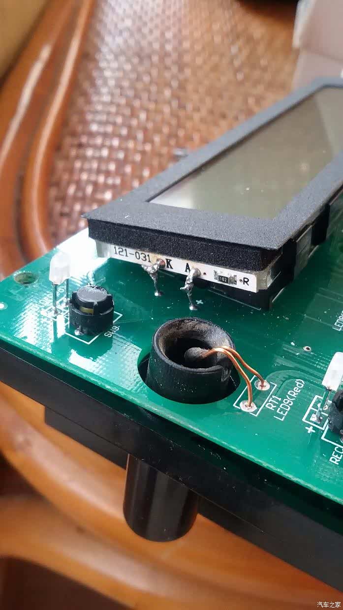

取下面板后面的盖板,里面K和A之间是一个发光二极管,取出方法:剪掉两条连接线,再剪掉一端的塑料卡扣,小心取下,因为整个屏幕不敢拆,所以用这种方法简单点。把K和A两个焊点融化重新焊接,毛病主要就是出在焊接点接触不良……修好了放回去,把剪断的两根线重新焊接起来就可以了,塑料卡扣不用去管,固定很好了,弄完重新安装就大功告成哈
图片是修好安装过程拍的,不要误解哈??
