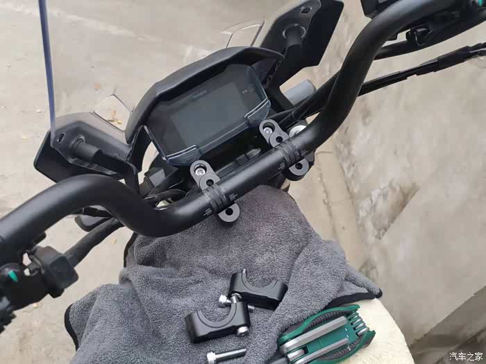

材料到了,一对增高加长件,四个螺丝,两个装饰帽,再准备一个内六角螺丝刀,能匹配买的螺丝就行。
拆卸装饰帽,我用的美工刀沿边抠出来的,无损拆卸。
卸螺丝时要用垫上东西,尤其是红圈位置,螺丝稍微一松车把就下去了,没保护绝对磕掉漆!这里很重要!!!!!!

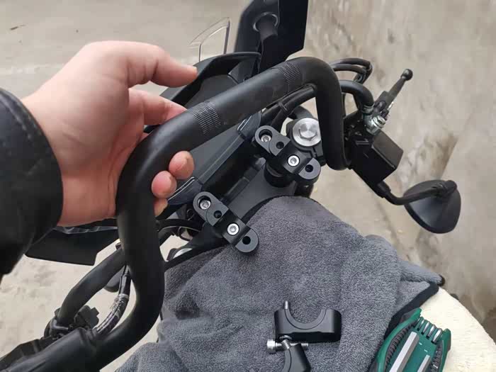

安装增高延长件,最好有个人帮忙扶着车把,否则容易划伤(我是自己一手扶着一手上螺丝)。

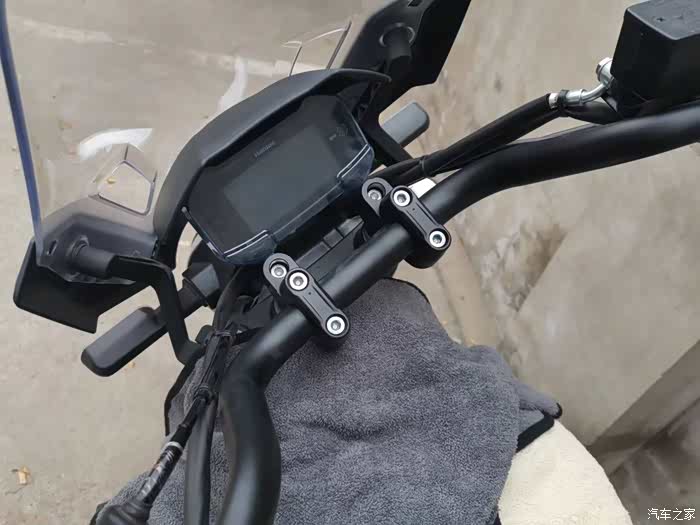

安装好增高件,吧车把扣到增高件凹槽部位,对好带齿的地方不要露出来,刻度位置跟接口对齐。
最后把一开始卸下来的组件再安回去固定车把,上紧螺丝,上紧前时不时调整下车把位置,建议一侧一侧的上紧,不要对角上紧,因为安装环境不是水平的。
上紧螺丝后吧原装和送的装饰帽按回去即可~
