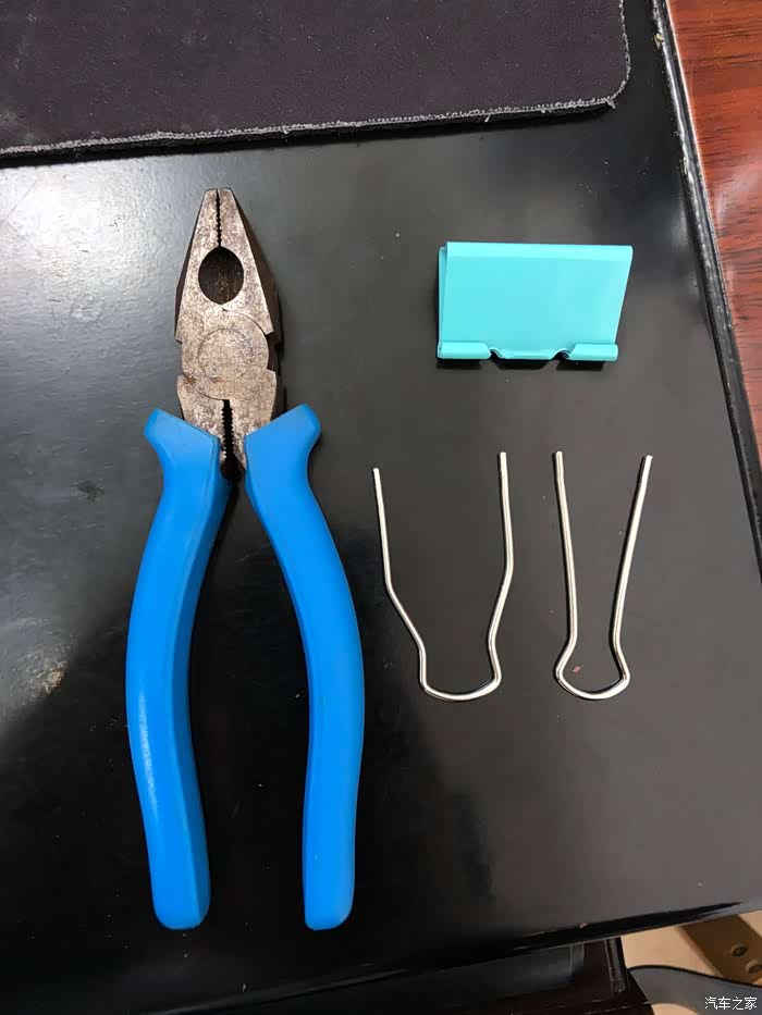

准备工具:
最大号的票尾夹、老虎钳子、8G或16G迷你SD卡、读卡器、镊子、U盘、电脑

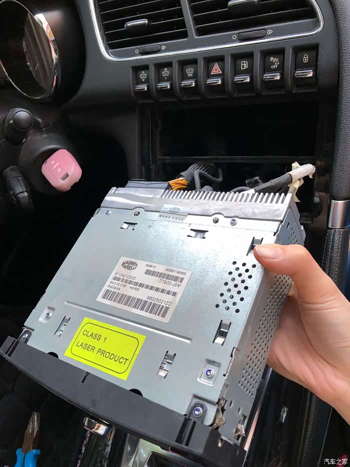

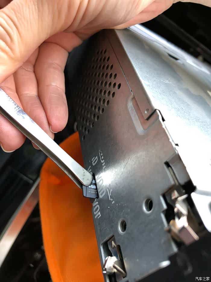

拆机取卡操作步骤

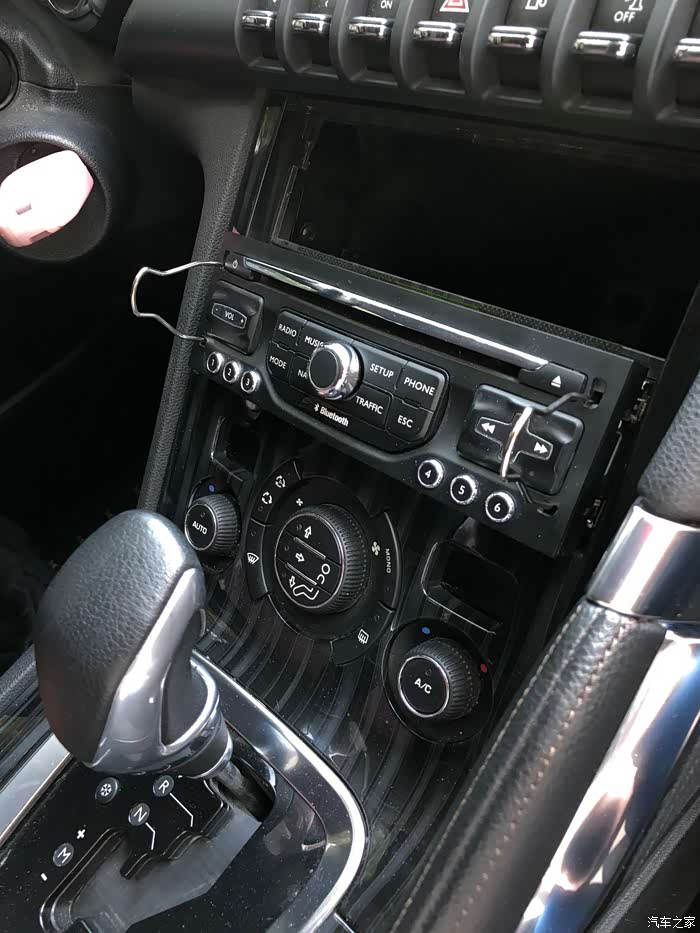

1、用老虎钳子把票尾夹铁丝弄成图片中的形状,两根铁丝宽度适合垂直插入主机卡扣即可。

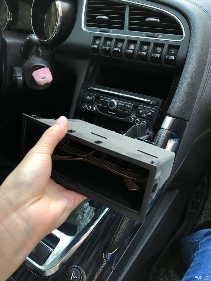

2、卸下主机上方的储物盒,出风口挡住的地方掰开一点,直接拔就可以了。
3、插入铁丝,听到咔的一声后,从储物盒位置伸手进去把主机推出来,直接拔是拔不出来的。
4、取出主机。

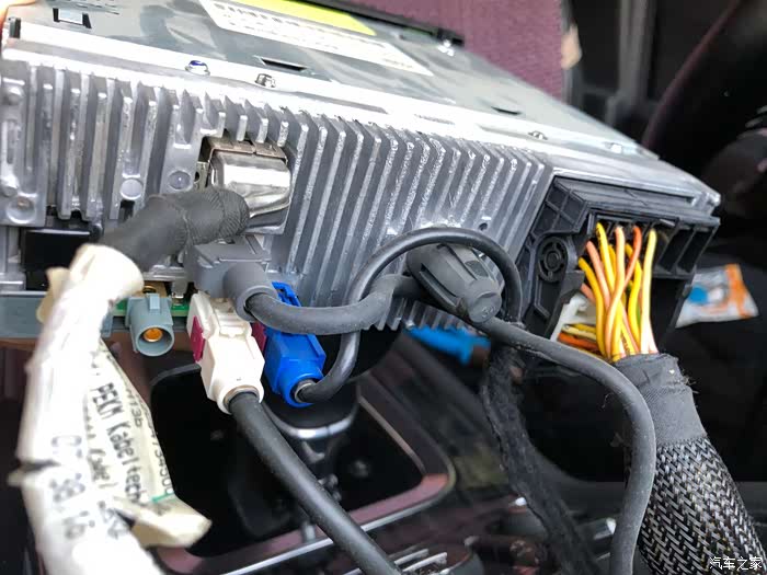

5、背部插头拍照记录。
6、在主机左侧,撕开标签,取出SD卡。用镊子顶一下,卡弹出后用镊子取出,小心别掉车里了。另外装回去的时候要特别注意,看清楚插槽再插,不然卡会掉进主机里,弄出来很麻烦。
取卡及还原的操作讲到这里,现在开始复制SD卡数据。取出的SD卡强烈建议必须备份一套数据留存,如果下载的主程序不匹配出现BUG,就用自己的备份文件还原。

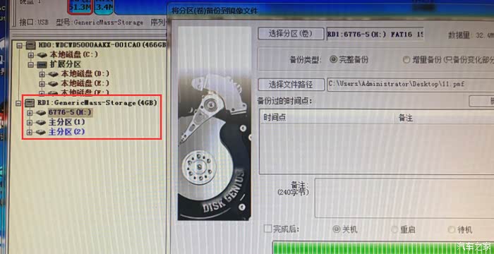

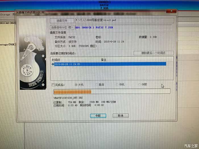

SD卡备份及还原
1、SD卡读卡器插入电脑后,用DiskGenius打开,对SD卡磁盘分别进行备份分区表及三个分区。
2、插入新卡,把镜像文件还原到新卡上,先还原备份表,再分别还原三个分区,不要指定盘符,按提示一步一步操作很简单。这些操作需要有一定的电脑基础,完全不懂电脑的建议不要自己动手。
添加一张主机背部插头详解
