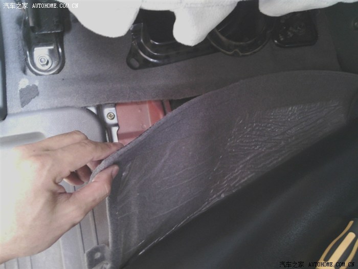

先小心掀开帅客驾驶座后面的地毯

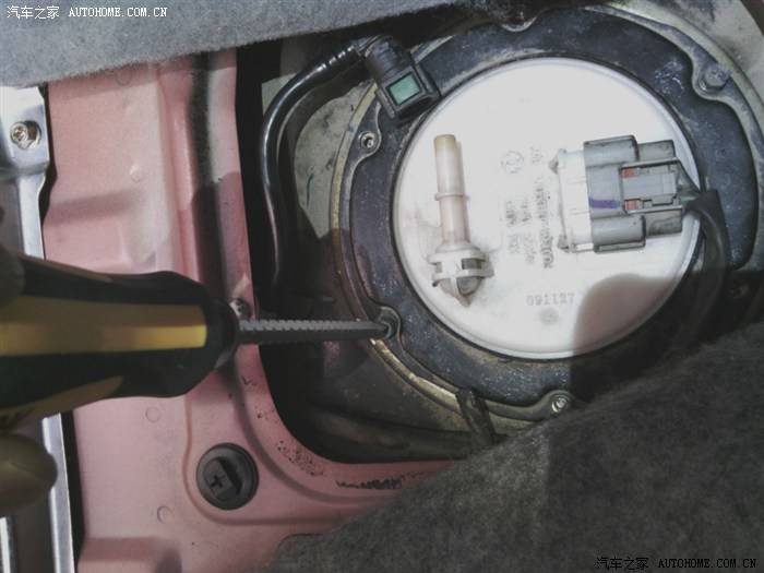

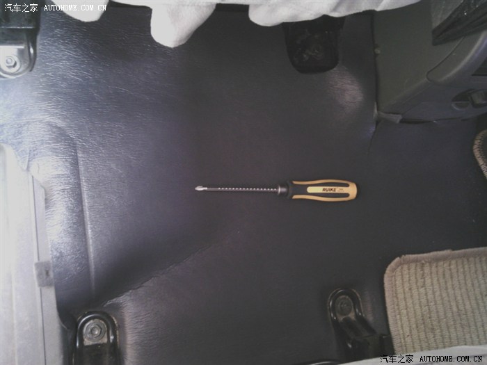

掀开地毯后就可以看到一个近似四方的黑色盖子,上面有4颗快拆螺钉,只要用十字螺丝刀把他们旋转90度,不需要退出螺钉就可以把黑盖子取下来了,上图座椅支架下的就是拆下的盖板。

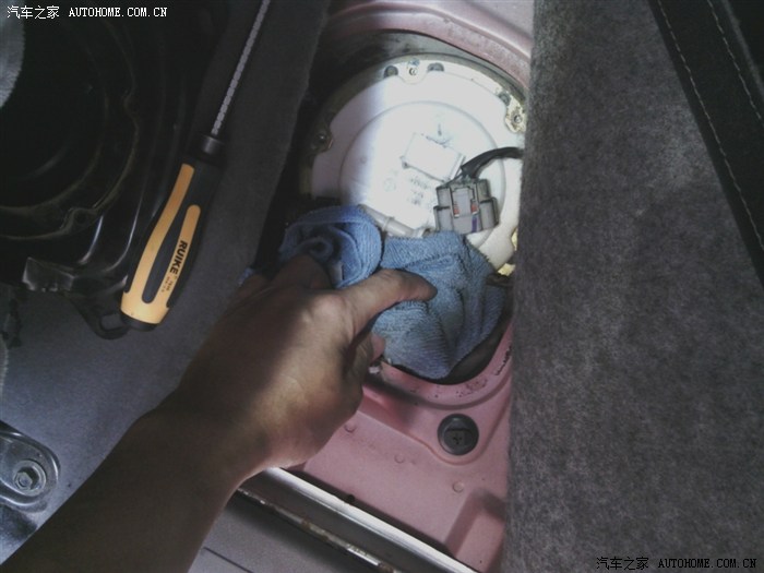

图中白色的就是油泵,先把油泵附近都好好擦擦,不要掉灰尘和泥沙到油缸去

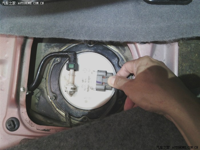

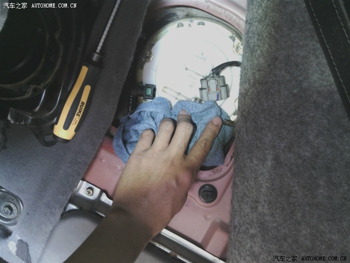

先把油泵电线接口拆下,在我的拇指位置有个扣子,要用力捏着他再慢慢推下接口。

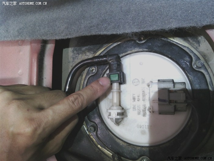

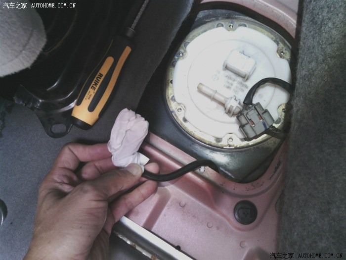

黑色的就是汽油管,我手指绿色位置就是汽油管的扣子,在背后180度位置还有一个,要用两手指一起对向捏下才可以拆下汽油管。一定要捏到底,才能轻松拆下。
把拆下的汽油管和线路接口用餐巾纸包好,防止脏东西进去。

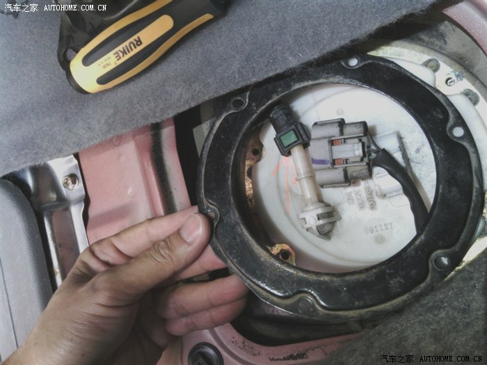

油泵有6颗十字螺丝固定,全部卸下来。
卸下的油泵固定夹。

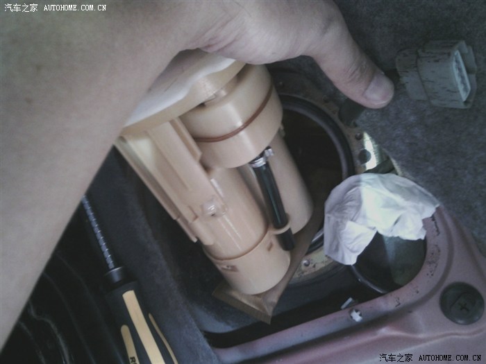

小心向上抽出油泵

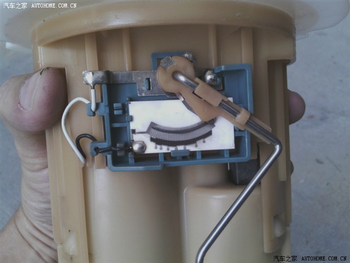

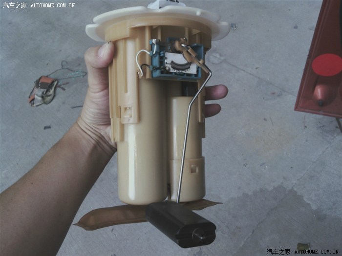

油泵的真容,蓝绿色的就是油位感应器,细铁丝下面的黑色部分就是油箱浮子。
油位感应器特写,弧形的就是电阻,当油位变化引起浮子上下浮动,再通过铁丝带动触点在电阻上滑动引起电阻值的变化,仪表就根据电阻变化显示出大概油位。

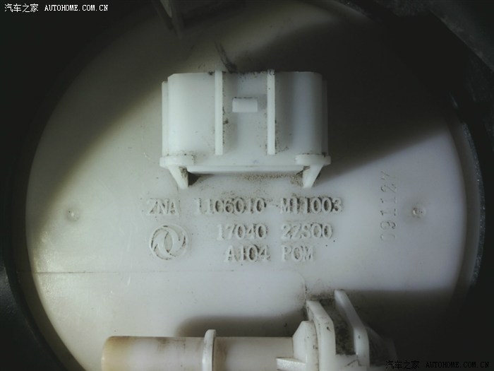

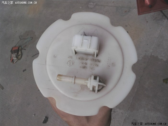

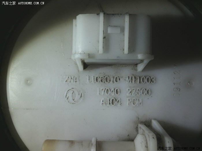

油泵型号
油泵型号

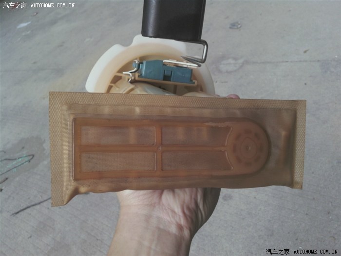

油泵底部有尼龙网包着,可以隔大的异物,这个设计好,很多车没有这样的尼龙网。

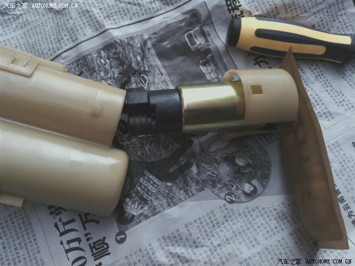

拆下的油泵马达
拆下的油泵马达
清洁方法就是用化油器清洁剂把油泵所有管路和脏地方都喷喷,手脏就不照相了。

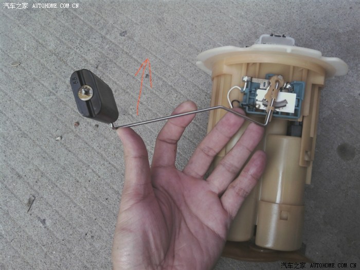

前段时间有车友反映他的油表满油无法显示最高一格,其实我的帅客一直也是这样的,不过我知道这不影响使用,所以就没有管他了,现在反正已经拆下油泵和感应器了,我就顺手调调。
方法非常简单,就是把连浮子的铁丝像图中箭头所示,向上弯一点,注意控制力度,铁丝没有向上弯就没有效果,铁丝弯得多油表就变成,没油还显示有油了。
       另外,感应器触点上面比较精细,弯的时候要两手配合,右手固定铁丝靠近感应器的那一头,尽量保持这里不移动不受力以保护感应器。左手在浮子附近用力,可以逐渐加力,当铁丝一开始向上变形就可以停止了,感觉铁丝向上了0.5厘米。 我的帅客经过这样调整,现在油表准确,加满油,油表会显示满格了。
