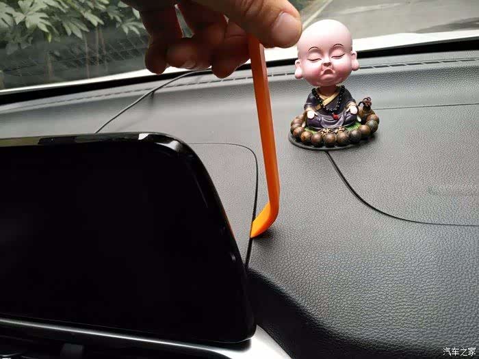

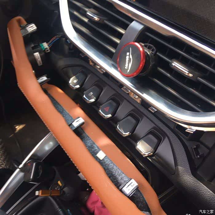

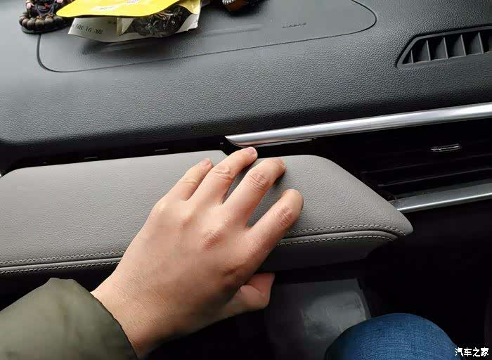

1、先用手扒开箭头所指面板
借车友图,可以直接用手扒开
借车友图,拆下来之后是这样子的 都是卡扣设计,可以直接用手扒开

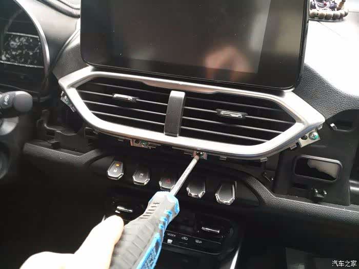

拆空调口,有两个螺丝,拆掉面板就能看到
拆下来之后就是这样子的
用比较薄的东西撬开

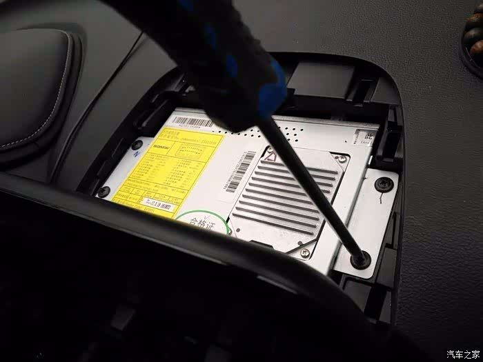

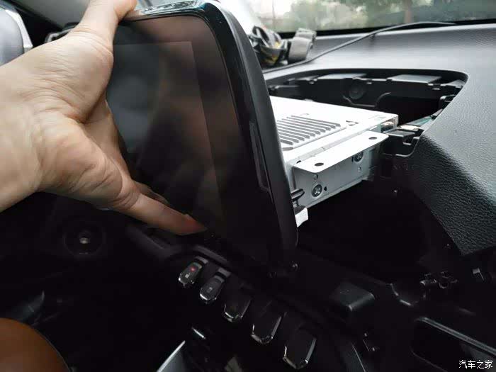

然后四个螺丝下掉,

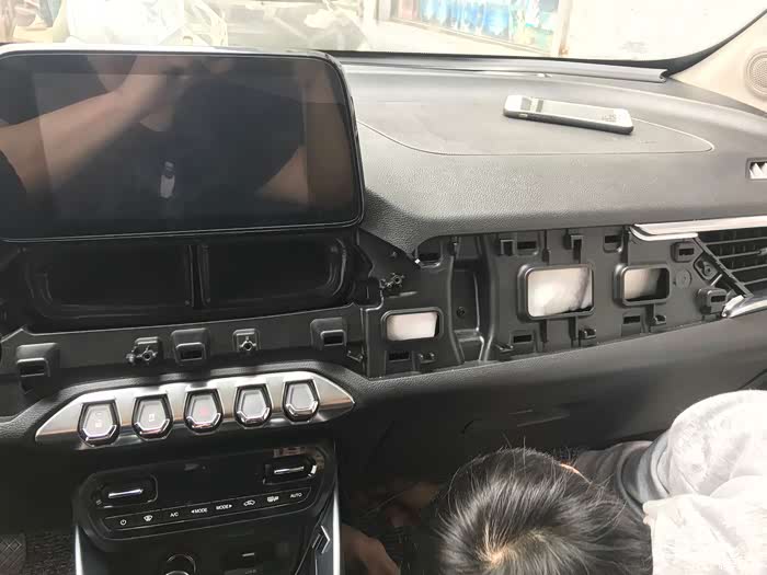

屏幕跟主机都是连在一起,慢慢的抽出,就下来了。抽的时候用点力,因为有卡扣

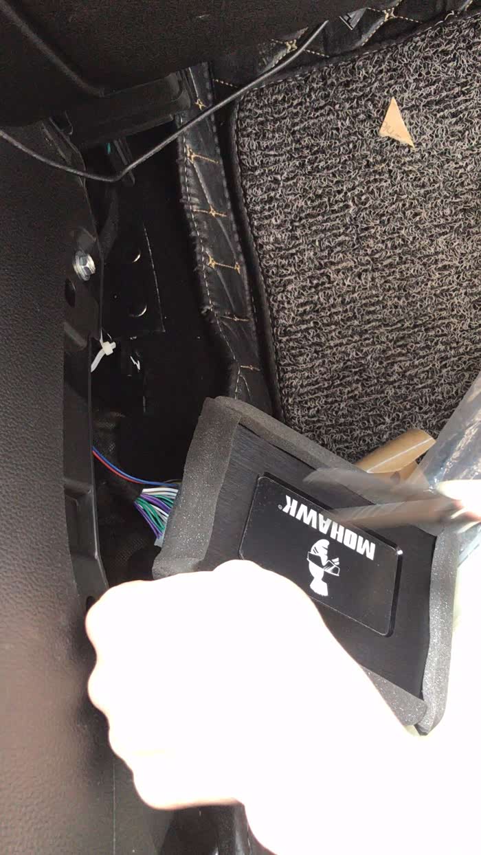

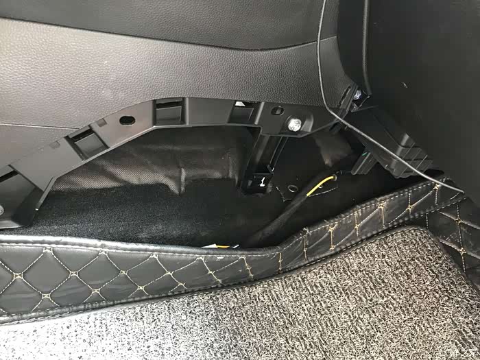

线拔出,用购买的DSP从内部走线到副驾驶储物格下面走线到档位下面,专车专用连接线对插,主机跟DSP进行连接

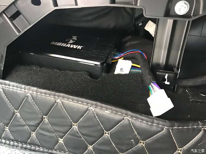

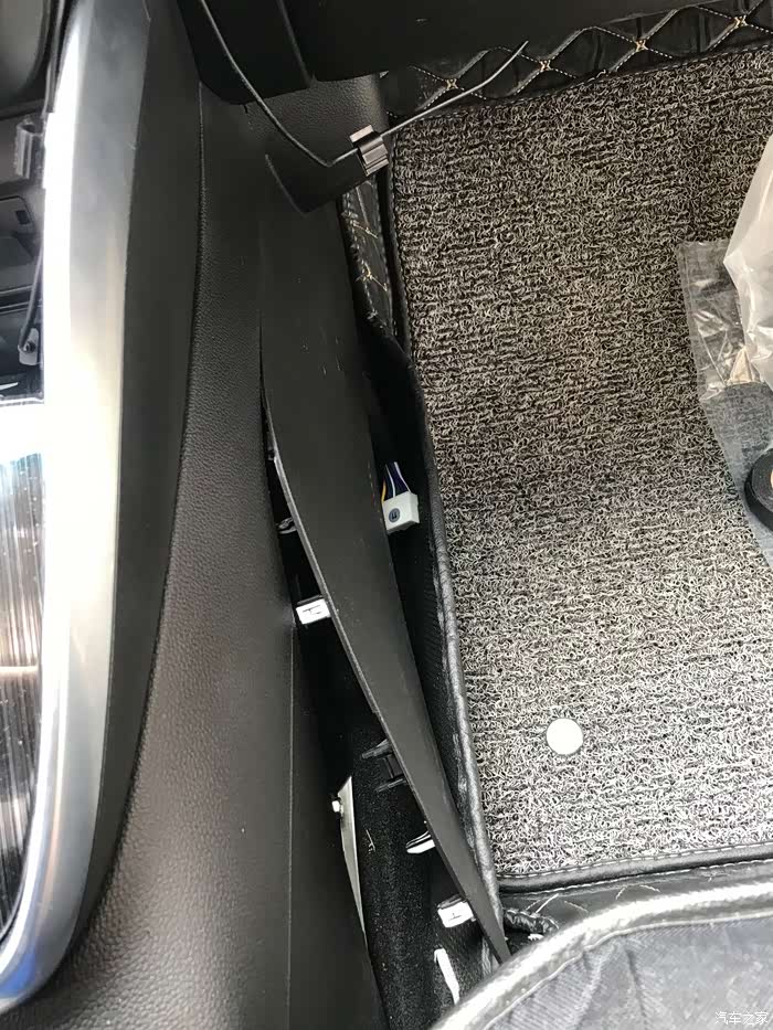

副驾驶左侧面板撬开
撬开如图 自动挡里面很空 放DSP很好
放PSD ,然后进行调音,还没换喇叭 ,已经有明显的改善。调好之后 用双面胶进行底部固定加走线固定 之后合上面板,注(我的DSP带蓝牙)所以能合上面板直接在手机上调音 ,DSP安装完成

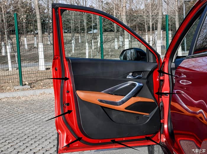

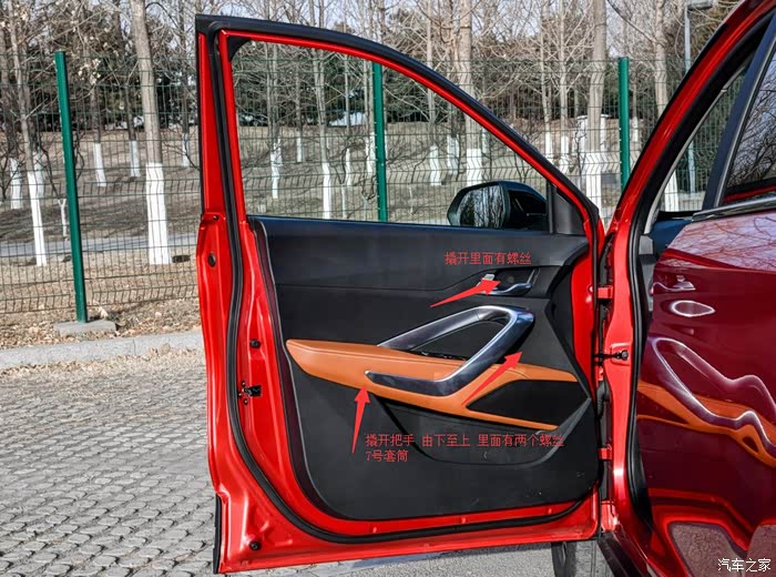

如图:我都说明了,前门有三个螺丝 ,后面就两个螺丝
如图

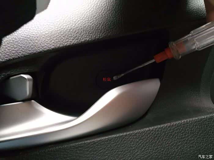

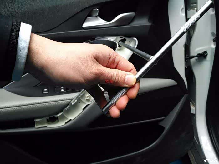

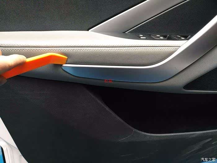

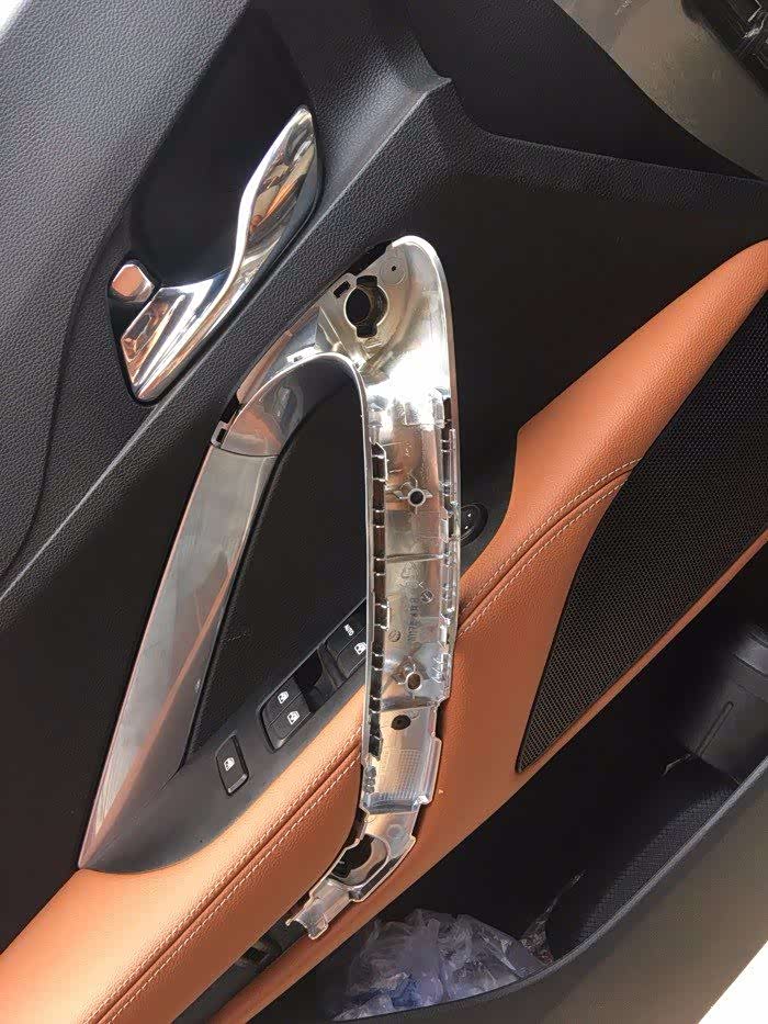

把手由下至上容易撬开点
先拆把手,由下至上 用送的工具慢慢的撬开 注意:可能你用力过猛会折断1-2个卡扣,但是不影响完成之后的合上
车门门板从两边翘起,往外用力拉,但是幅度不要太大,因为里面有线路,这里建议带手套,不带手套不然疼死你,两边及底下拉开之后,往上提,就会下来了

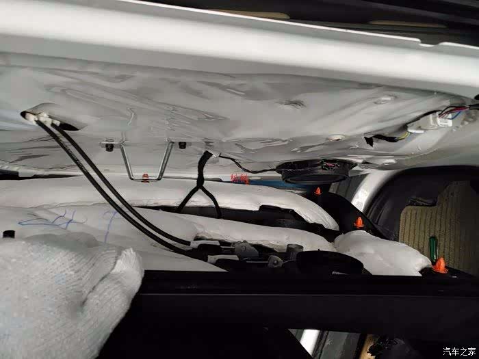

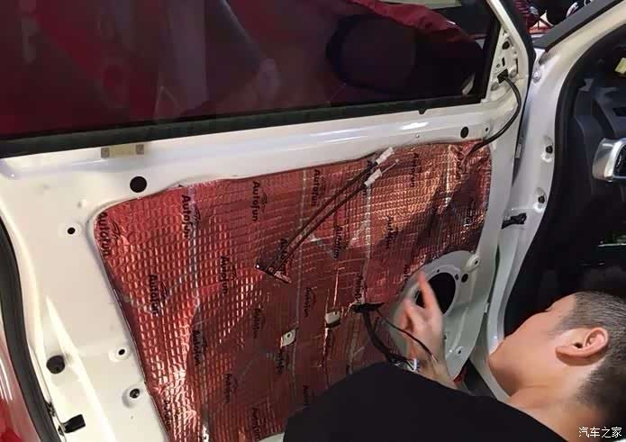

门板下来之后,保险跟开车门把子的两跟线,直接往线的地方回拉一点往外扯下,就下来了,之后把其余的拔掉,原车喇叭4寸,卸掉喇叭螺丝,喇叭连接口对插头不用剪线,把止震板和要换的喇叭分屏器装上,止震板先贴,然后用送的工具滚动,开口的地方用剪刀剪开和刀子划开就行,分屏器连接买喇叭上面有说明怎么连接正负极,分屏器接好之后,安装喇叭,固定好位置打孔,喇叭线头用烙铁焊住,另一头弄直用烙铁烫下,直接插车门喇叭连接对插的里面,不用焊,因为里面是夹片,
取下来之后的门板
贴好之后,就是这个样子,前门两边都是一样的,装好后门板上起来,开始在调音
