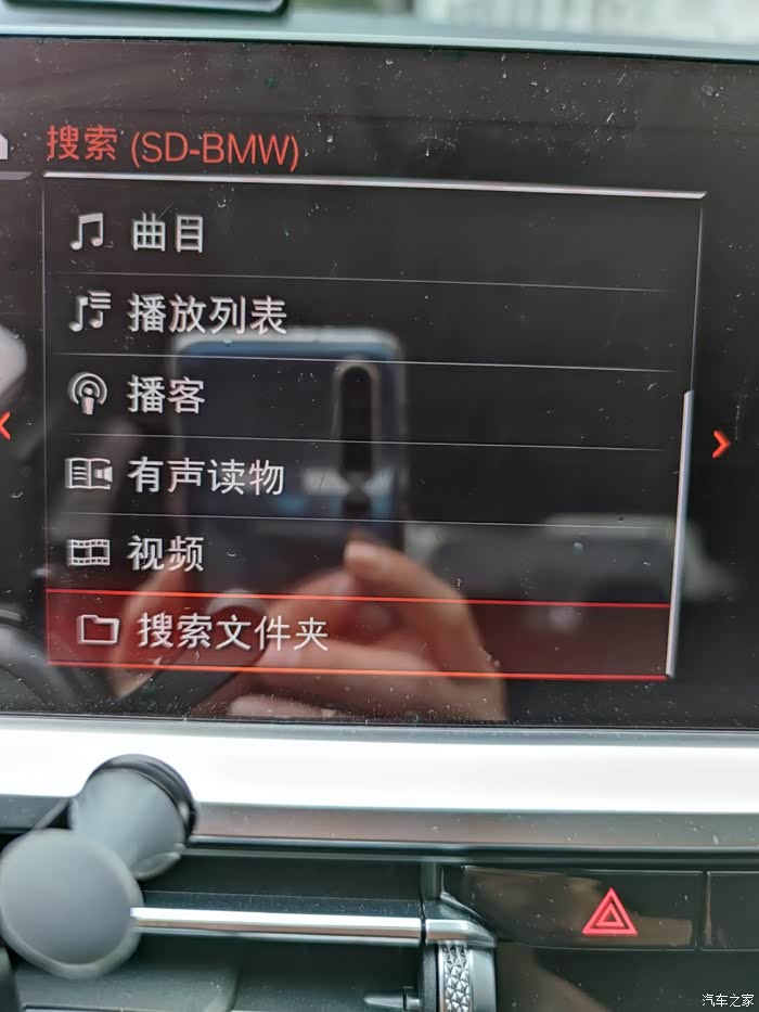

第三个就头疼了,真是逼死强迫症!歌曲删除后 车机的播放列表还会有这首歌 但是无法播放。或者是U盘下载新歌后无法识别到新歌。
解决如图!,
解决如图!,

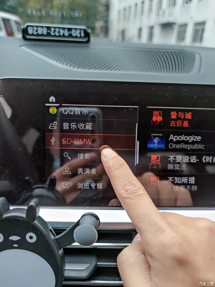

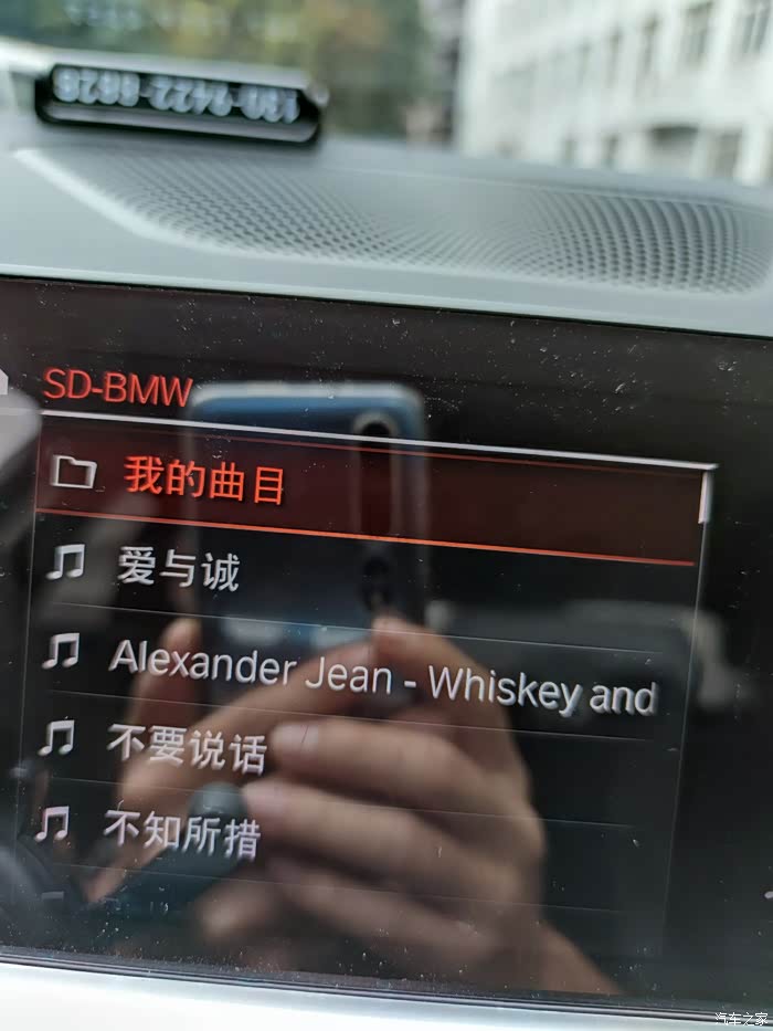

在U盘跟目录里面不要放文件,新建一个文件夹(我的曲目),把歌曲放在文件夹里。插上U盘后 点击U盘里面的搜索拉到最下面 有一个搜索文件夹,然后打开你新建文件夹(我的曲目),直接点击里面的歌曲进行播放,然后你会发现里面的播放列表就是你U盘里全部的歌曲,没有重复文件!
